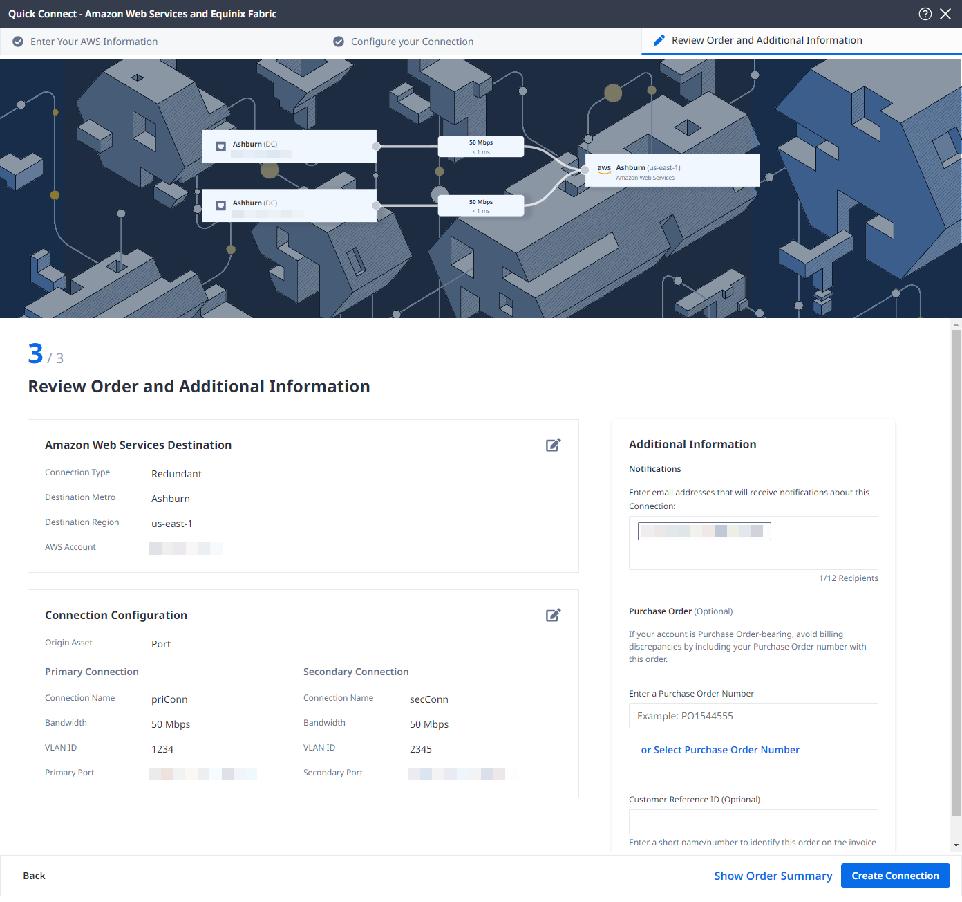

確認して送信​
_オーダーと追加情報の確認_ページで:
  1. サービスプロバイダの接続先と_接続構成の_セクションの情報を確認してください。
  2. [通知]フィールドを使用して、接続のステータスについて通知を受ける受信者のメールアドレスを入力します。最大12件のメールアドレスを追加できます。
  3. (任意) _PO (発注)番号_セクションでオーダー情報を入力または追加します。
    • _[PO (発注)番号を選択]を_クリックします。
    • _[既存のPO (発注)番号を選択]を_クリックします。
    • オーダーに適用するPO (発注)番号を選択し、「完了」をクリックします。
  4. 請求書上でこの注文を識別するのに役立つ顧客参照識別子をプロバイダで入力してください。
  5. _「オーダー概要を表示」を_クリックすると、オーダーの詳細と接続価格情報が表示されます。
準備ができたら、[接続の作成]をクリックします。
