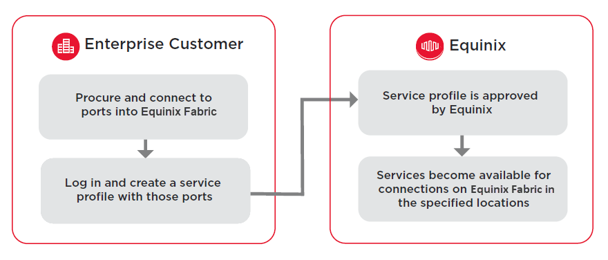

サービスプロファイルを作成](fabric-create-layer2-service-profile.md)すると、他のEquinix Fabricユーザーがお客様のサービスに接続できるようになります。

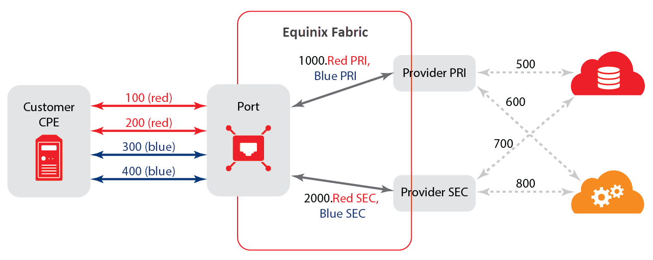

サービスプロファイルの一部であるポートを選択する際には、お客様や他のファブリック顧客がサービスに接続するために必要なトラフィックのタイプ、カプセル化、タグ付けを考慮してください。
サービスプロバイダとファブリックの顧客は一般的にDot1qタイプのポートを使用し、サービスへの着信接続を複数の個別のVLANとして管理します。
プロバイダの中には、複数のサブスクリプション・サービスを提供する場合、QinQポートを使用することを選択するところもあります。これにより、プロバイダのシステムは、Cタグを集約ポートに着信する単一の顧客として識別し、次に、そのCタグがバインドされているサービスを示すSタグを識別することができます。
サービスプロファイルに関連付けられたポートは、Dot1qまたはQinQカプセル化タイプ のいずれかを使用する必要があります。同じサービス・プロファイル上で異なるカプセル化タイプのポートを組み合わせることはできません。
Equinix Fabricでは、オプションの「拡張Dot1q to QinQ翻訳サポート」を提供しています。これは、バイヤーがプロバイダから事前に情報を収集し、接続を作成する際にEquinix Fabricに入力できるように支援するものです。このサービスにより、プロバイダはバイヤーが接続するサービスに名前を付けることができます。バイヤーが接続を作成する際、Sタグのマッチングの代わりに、より馴染みのあるサービス名が表示されます。例えば、プロバイダはAcme Cloud StorageとAcme Cloud ComputeとAcme Cloud CRMを名前付きサービスとして定義することができます。

接続の確認と承認
接続要求を確認し、承認することができます。
- manually through the portal or automatically, using Equinix Fabric API, or
- お客様のプロビジョニングシステムにエクイニクスFabricを統合することで、エクイニクスFabricの開発を事前に手配することができます。
いずれにせよ、接続要求ごとに決定しなければならない主な項目は以下の通りです。
- リクエストを行ったユーザーの有効な認証 ID。
- お好み、フィルファクター、容量管理の決定、およびその他の要因に応じて、ユーザー接続を終了するローカルポート。
- ポートにマッピングされるべきVLAN接続
承認が下りると、ワークフロー全体が数秒以内に行われ、ユーザーは数分以内に貴社のサービスにトラフィックを送信できるようになります。
Equinix Fabricは、承認されるまで接続のプロビジョニングやオーケストレーションを開始できず、物理リソースや論理リソースを消費できません。
