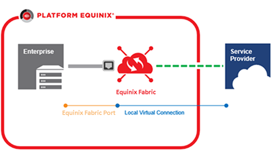

非冗長化構成​

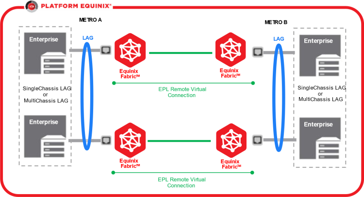

マルチシャーシ - LAG構成​
マルチシャーシ LAG サポートは、顧客が EPL ポートを選択した場合、顧客機器に限定される。

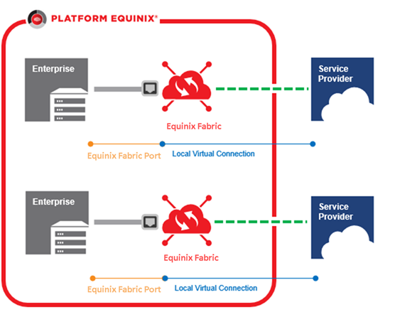

冗長構成​
このオプションは、多様なエクイニクスシャーシ(プライマリおよびセカンダリ)へのデュアル物理エクイニクスポートをサポートします。また、サービスプロバイダーにデュアルEquinix Fabric仮想回線を接続します。

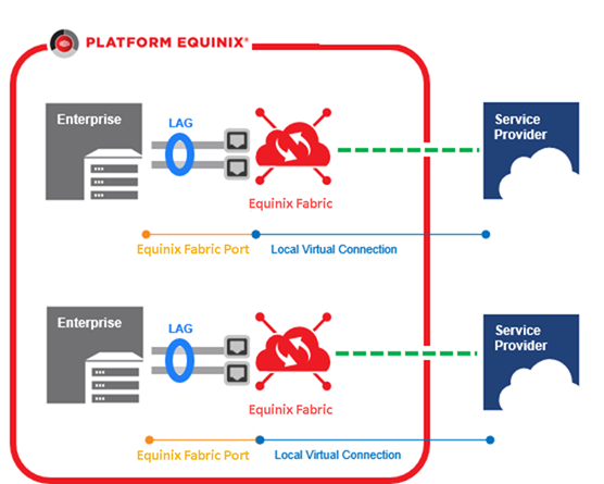

LAGの冗長化構成​
これにより、LACP(Link Aggregation Control Protocol)構成(IEEE 802.3ad)がアクティブな1本の物理リンクまたはメンバーで、最大8xポートまでのLAGを形成することができます。
この構成オプションは、多様なEquinix Fabricシャーシ(プライマリおよびセカンダリ)へのデュアル物理Equinix Fabricポートをサポートします。さらにこのオプションは、サービスプロバイダーにデュアル多様なEquinix Fabric仮想回線を接続します。
