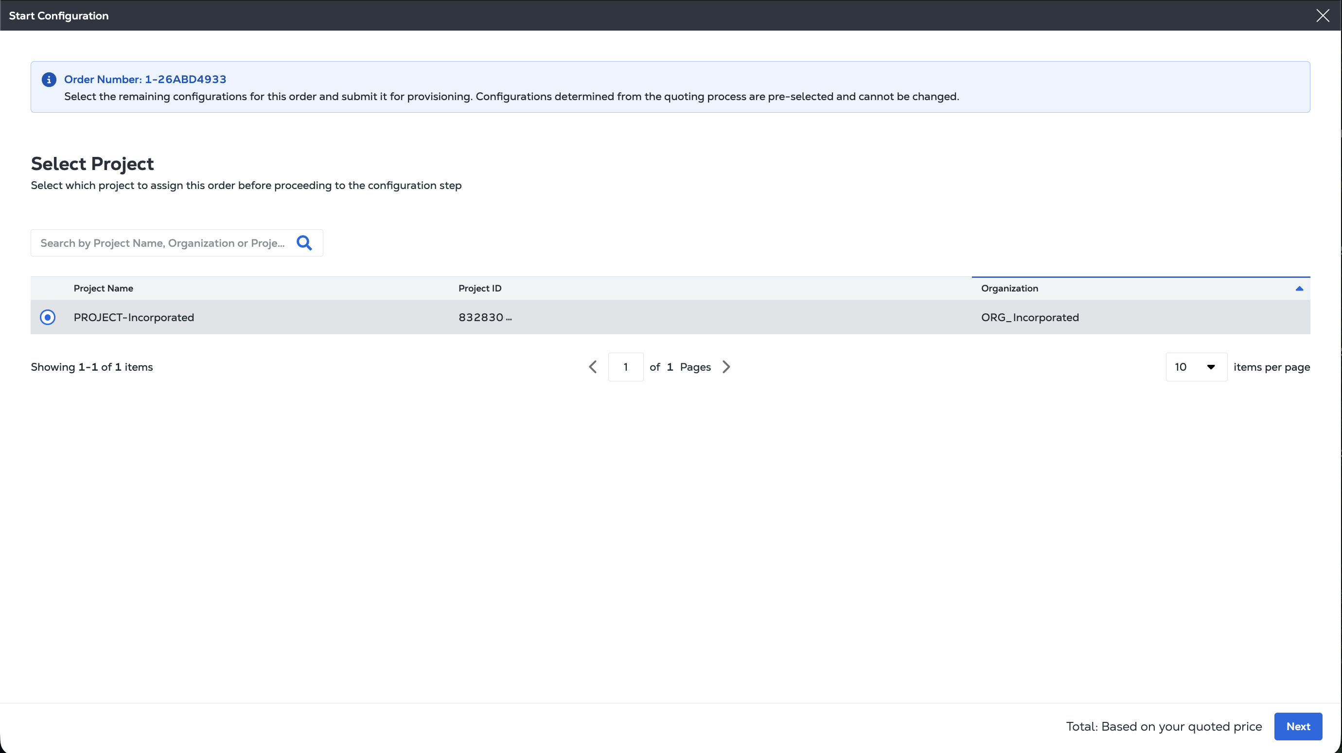

  4. 注文を見つけたら、ステータスがConfigure に変わるまで、Action Required にカーソルを合わせます。構成 をクリックします。
  5. 構成するファブリックポートを順番に選択し、Configure をクリックします。
ご注文の完了​
ポータルの Ordering a Fabric Port フローを使用してポートを設定します。
  1. ポートを作成するプロジェクトを選択し、Next をクリックします。

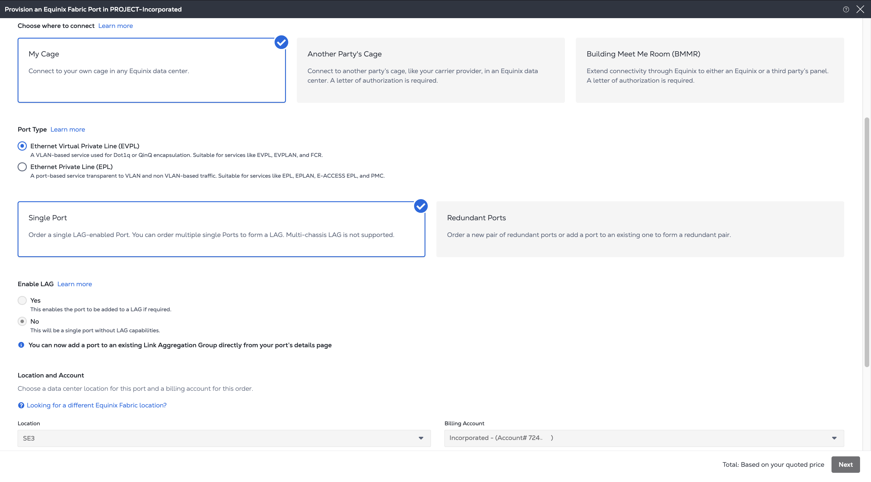

  2. カスタマーデマケーションのページ:
    お見積もりから得られた設定値は変更できません。これには以下が含まれます:
    • 接続先の選択
    • 冗長タイプ
    • ラグ
    • LAG数
    • 所在地 - IBX
    • 請求先口座
    Port Type_]で、作成するポートのタイプとしてEthernet Virtual Private Line(EVPL)またはEthernet Private Line(EPL)のいずれかを選択します。

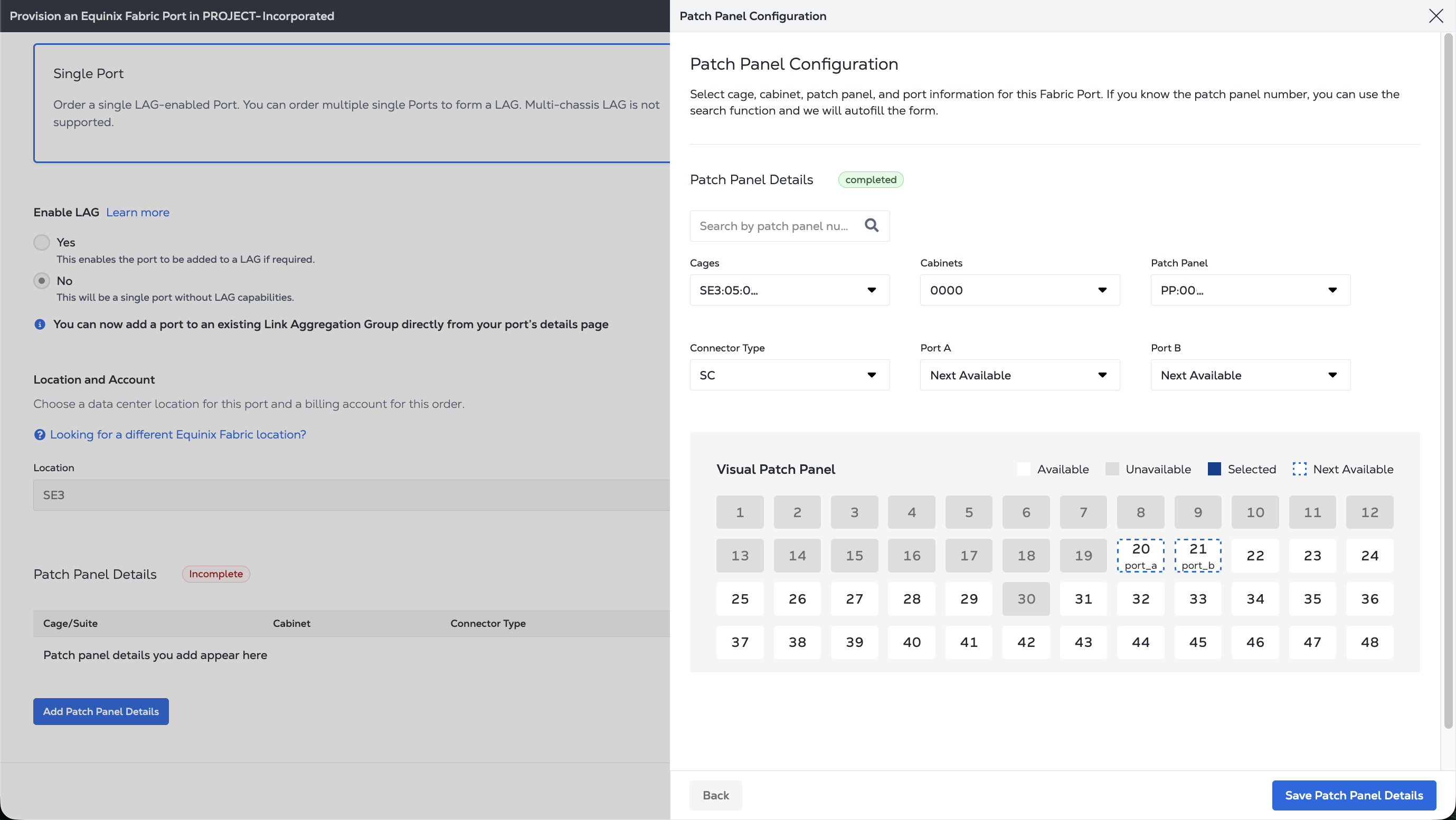

    Add Patch Panel Details をクリックし、選択します:
    • ケージ
    • キャビネット
    • Patch Panel
    • コネクタータイプ
    • とパッチパネルのポート
    パッチパネルの詳細を保存 をクリックします。

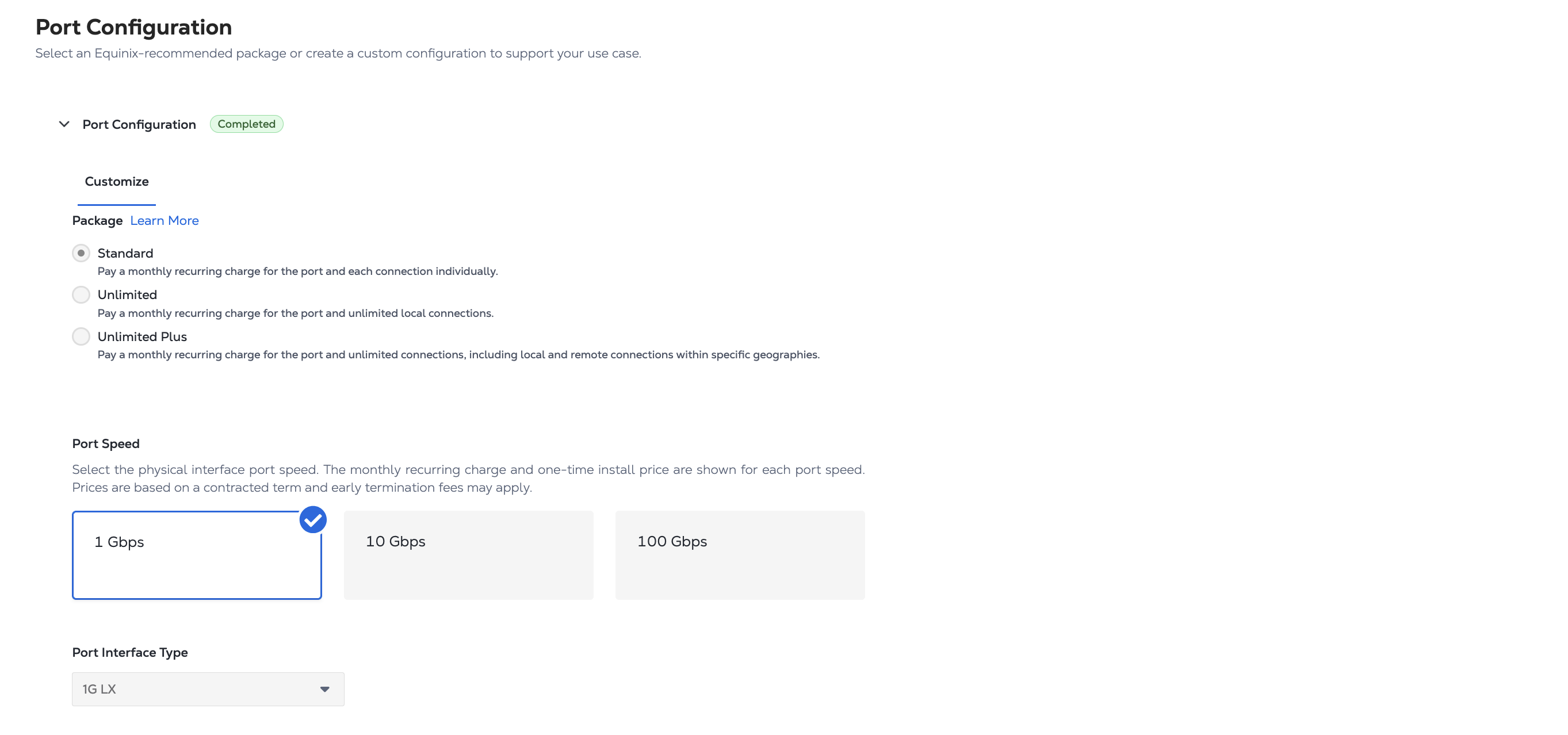

  4. Port Configuration(ポート設定)]ページで、[Port Configuration(ポート設定)]を選択します:
    • パッケージ
    • スピード
    • インターフェースタイプ
    • ファブリックポート IBX

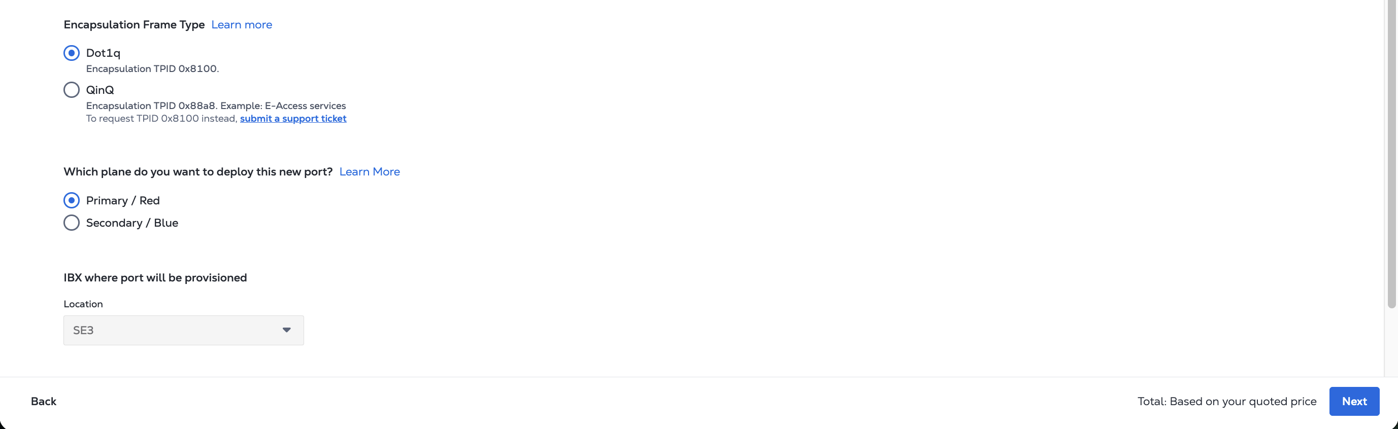

    次の値を設定します:
    • カプセル化フレームタイプ
    • ポートの優先順位(プライマリ/セカンダリ)
  5. 次へ をクリックしてください。

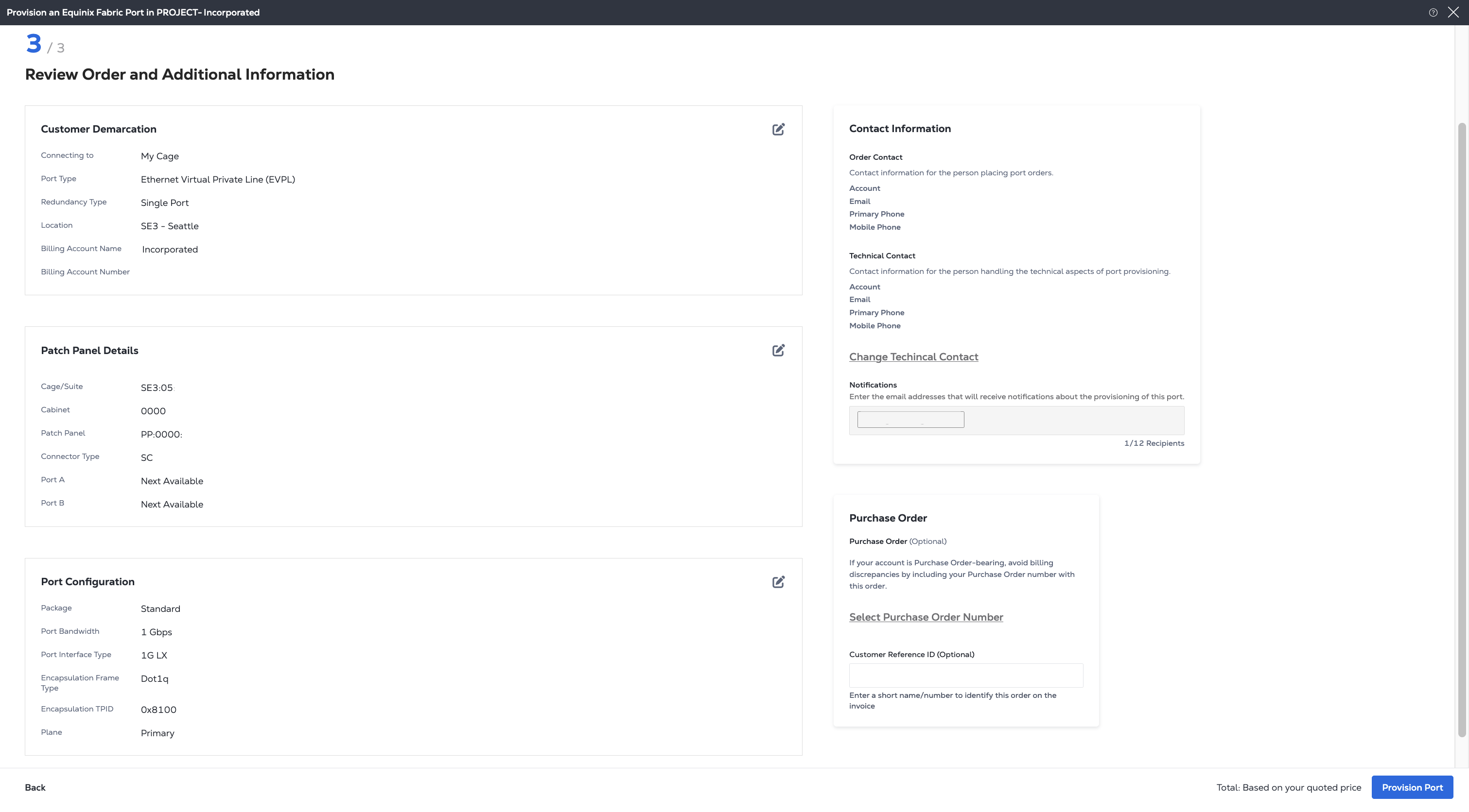

レビューと提出​
  1. カスタマーデマケーション]、[パッチパネルの詳細]、および[ポート構成]パネルで構成を確認します。
  2. 連絡先情報]パネルには、[注文連絡先]と[技術連絡先]の情報が表示されます。これらの連絡先は見積もりから取得され、変更することはできません。
  3. Purchase Order_ パネルには、見積書に記載された発注書番号が表示されます。発注書番号は変更または追加できません。フィールドに_顧客参照ID_を追加できます。
Provision Port をクリックしてリクエストを送信します。
送信後、Fabricは自動的にポートのプロビジョニングを開始し、注文が完了すると通知が届きます。プロビジョニングが完了すると、FabricのPort Inventoryでポートを確認できます。
