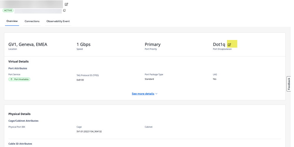

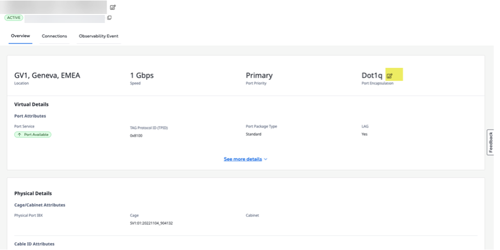

ポートを更新するには

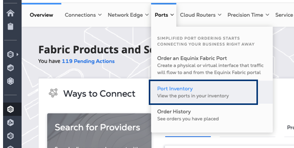

  1. カスタマーポータルにサインインし、グローバルナビゲーションメニューから[Fabric]をクリックします。
  2. _[ポート]_メニューから[ポートインベントリ]を選択します。
  3. 更新するポートを探してクリックします。

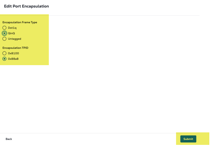

  4. _[ポートカプセル化]_フィールドで、[編集]をクリックします。
  5. 新しい値を選択してください。
  6. [送信]をクリックします。
ページの上部に、ポートの更新が承認されたことを示すメッセージが表示されます。ポートが更新されると、確認メールも届きます。

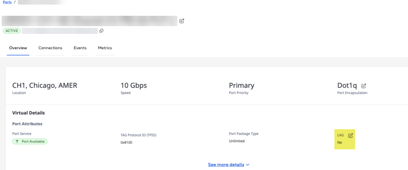

アクティブな仮想接続がないポートのLAG値の更新​

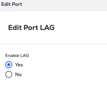

  4. LAGフィールドで、編集をクリックします。
  5. 新しい値を選択してください。
  6. [送信]をクリックします。

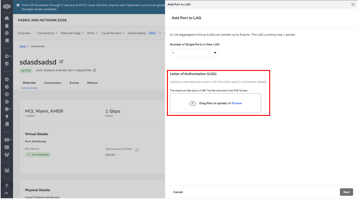

既存のリンク・アグリゲーション・グループ(LAG)へのポートの追加​
現在の仮想接続を中断することなく、Equinix Fabric上の既存のLAGに1つ以上の物理ポートを追加することで、帯域幅を増やすには、次の手順を使用します。
前提条件​
  1. 拡張しようとしている既存のファブリックポートはLAGが有効であり、プロビジョニングされた状態です。
  2. 次のIAMの役割のいずれかを持つEquinix Fabricアカウントがあります。Fabric Port Manager、Fabric Manager、Fabric Service Provider、またはFabric Partner Resource Manager(エンドカスタマーとポート共有を行うFabricリセラー管理者ユーザーに適用)
  3. ケージポートをオーダーするには、特定のケージとIBXのケージ権限が必要です。
  4. サードパーティまたはBMMRポートを発注するには、その地域のリモートポート発注権限が必要です。
ステップ​

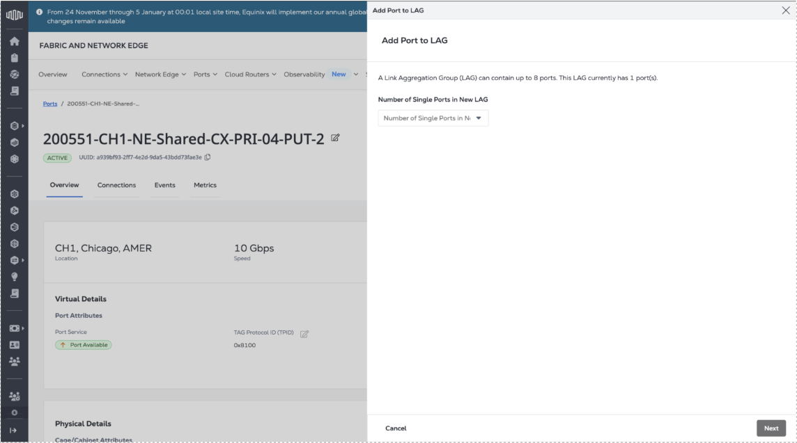

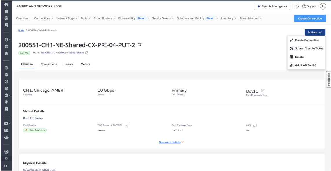

  1. ポートインベントリを開きます。[カスタマーポータル]>[ファブリック]>[_ポートインベントリ]_にログインします。拡張するLAGポートを選択します。
  2. _ポートの詳細_ページで、_アクション_ドロップダウンに移動し、LAGポートの追加をクリックします。

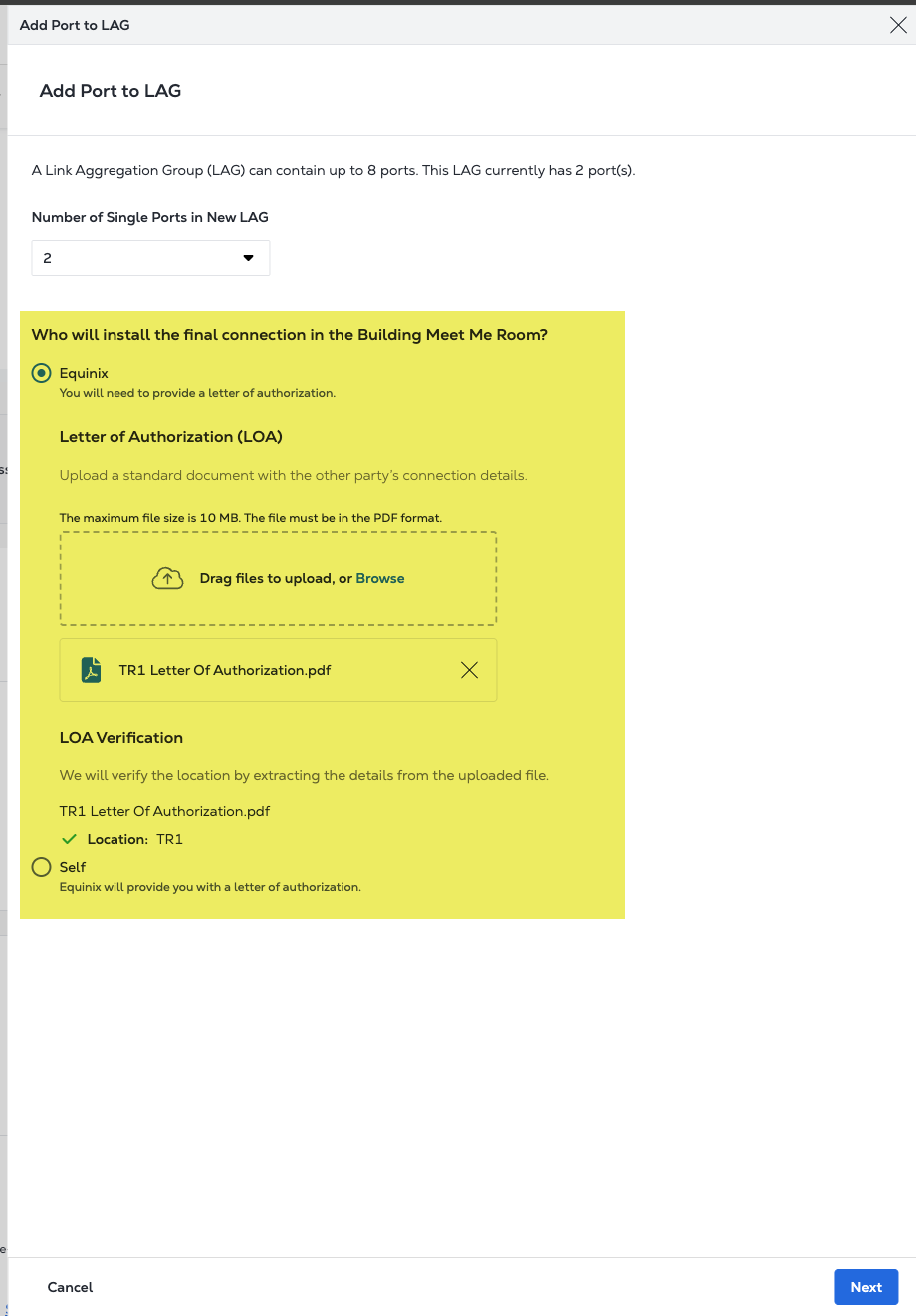

  3. 追加するポート数を選択します。

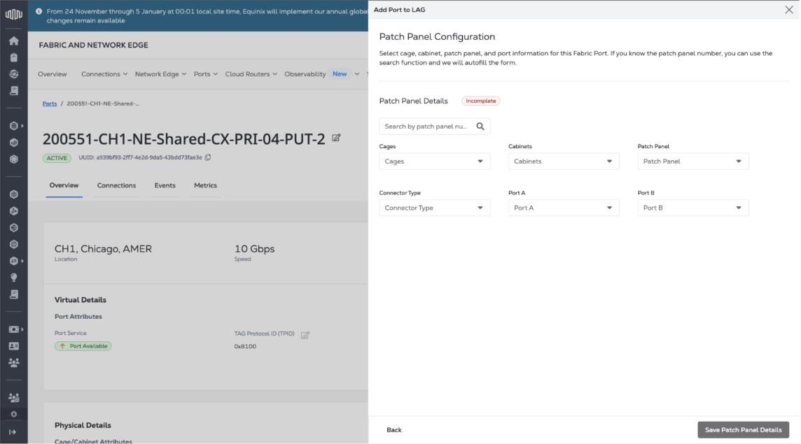

  4. LAGの作成に使用する既存のポートがマイケージポートの場合は、パッチパネルの詳細を設定します。

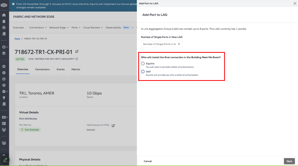

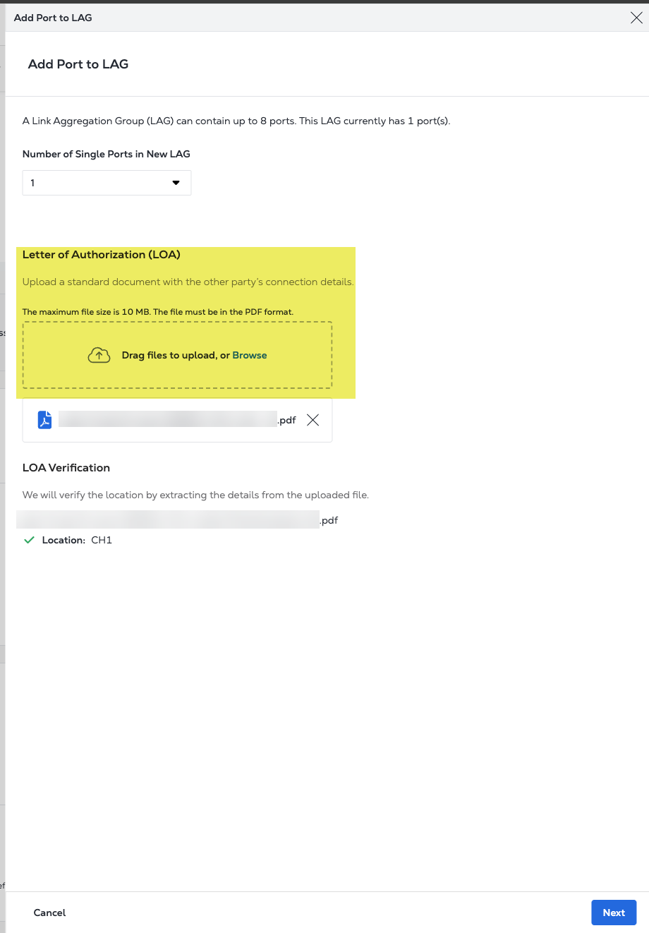

  5. 拡張する既存のLAGポートがサードパーティポートの場合は、選択した場所でポートをプロビジョニングすることを許可する承認書(LOA)をアップロードしてください。アップロードされたPDFファイルは、データセンターの場所を確認するために検証されています。LOAで指定された場所が既存のポートの場所と一致することを確認してください。
  6. 拡張しようとしている既存のLAGポートがBMMRポートである場合は、BMMRポートの場合、BMMRポートは_誰がBuilding Meet-Me Roomに最終接続をインストールしますか?_セクションで、次のいずれかを選択します。
    • Equinix - Equinix技術者にBMMRへのポートの設置を依頼する。このオプションでは、承認書(LOA)を提出する必要があります。アップロードされたPDFファイルは、データセンターの場所を確認するために検証されています。LOAで指定された場所が既存のポートの場所と一致することを確認してください。
    • セルフ-お客様の担当者がポートを設置します。

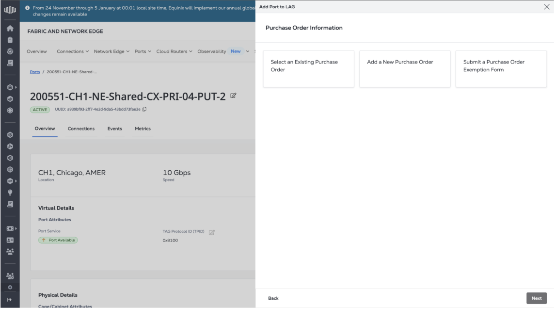

  7. _PO (発注)_番号でPO (発注)番号を入力するか、「PO (発注)番号を選択」をクリックして対象となるPOを選択します。
  8. _[価格情報]_で、[価格免責事項に同意します]を選択します。
  9. [送信]をクリックして、作成したLAGにポートを追加します。

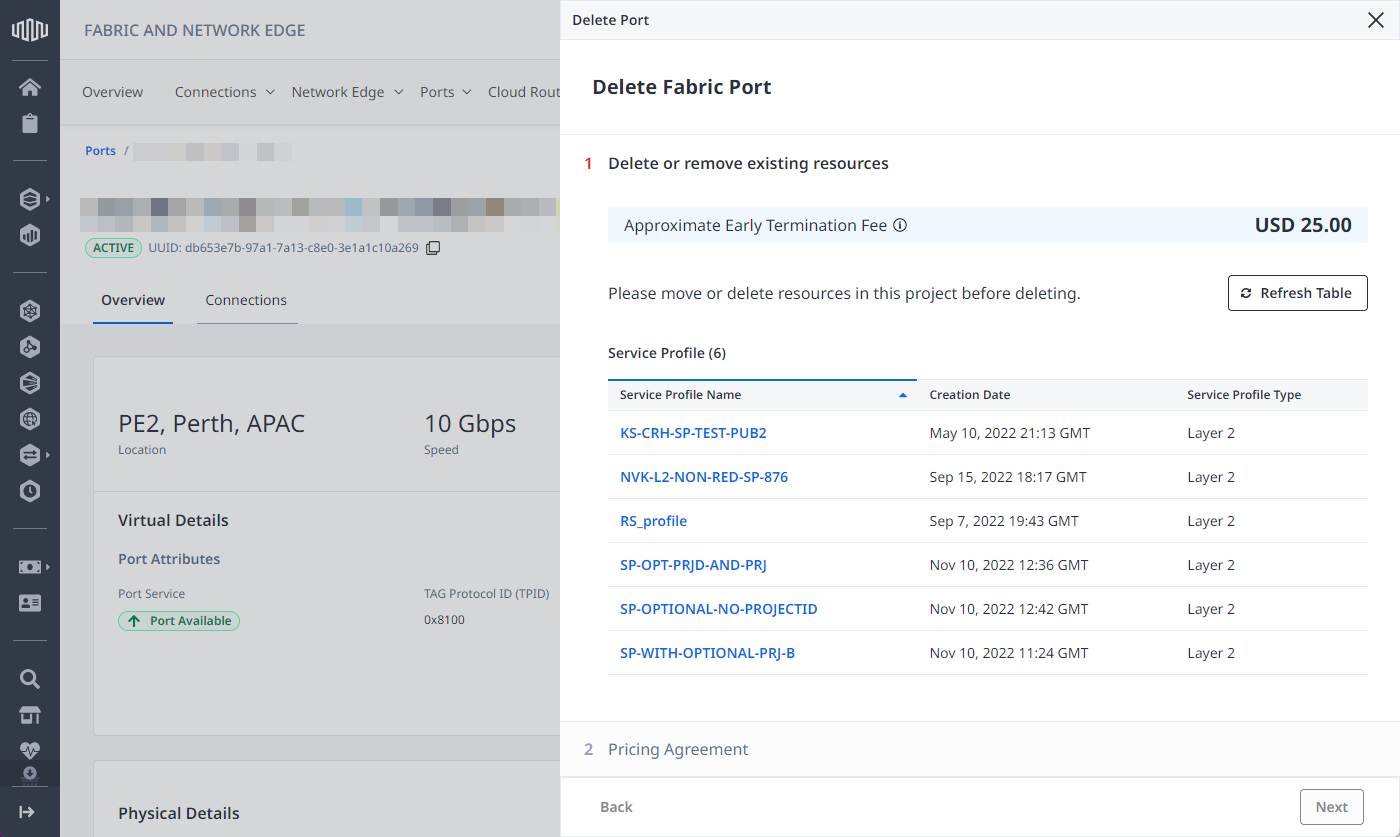

Equinix Fabricポートの削除​
新しいポートに移行して不要になった場合、または使用しなくなったポートを終端したい場合は、Equinix Fabricポートを削除できます。削除できるポートは、Equinixから直接購入したポートのみです。
警告
ポートを削除すると、早期解約料金が発生する場合があります。
ポートのデプロビジョニングには
チップ
指定されたポートに関連付けられているオブジェクトがある場合、そのポートを削除しようとすると、それらのオブジェクトが一覧表示されます。

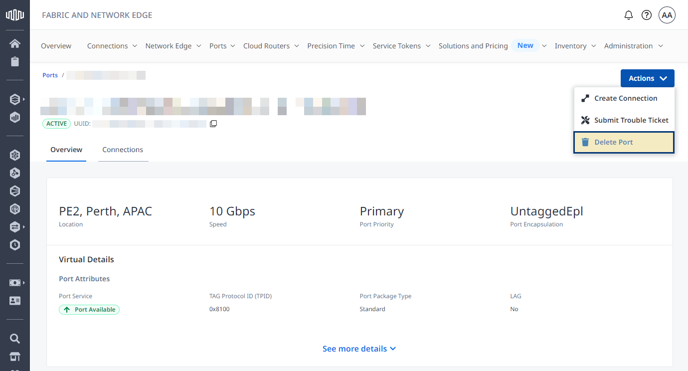

Fabricポートを削除するには
  1. [カスタマーポータル]>[_ファブリックダッシュボード]_にログインします。
  3. デプロイするポートインスタンスを探してクリックします。
  4. _アクションを_クリックし、ポートの削除を選択します。

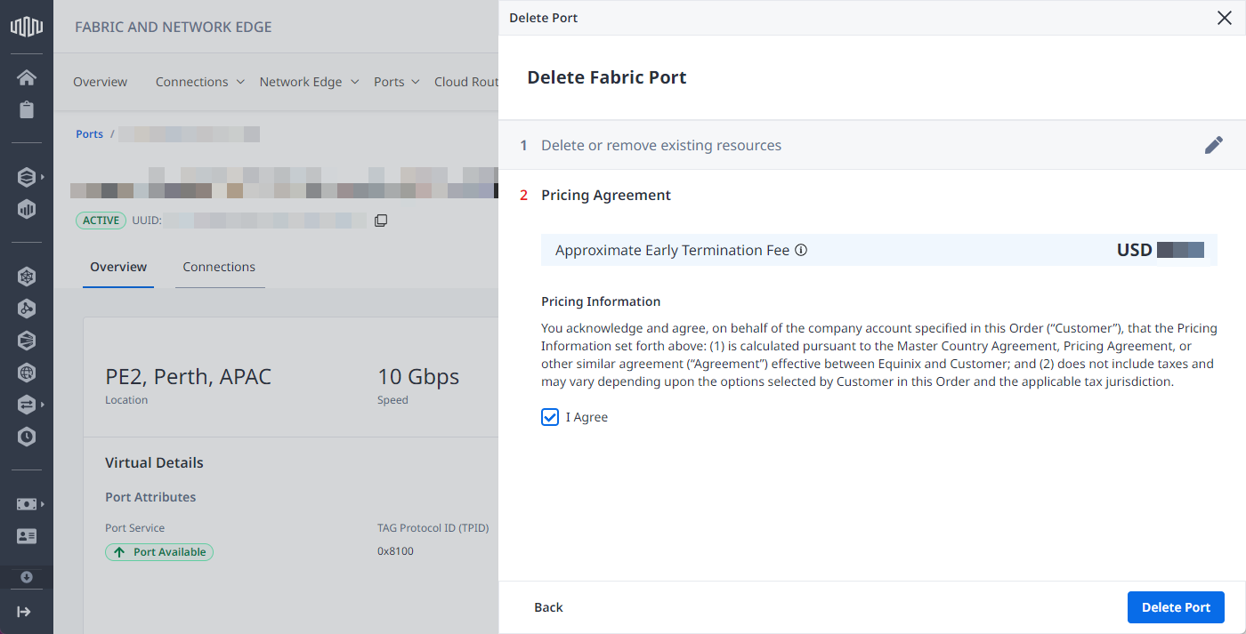

  5. 指定されたポートに関連付けられたオブジェクトがないことを確認し、[次へ]をクリックします。
  6. _[同意します]を_選択して価格情報を確認し、[ポートの削除]をクリックします。

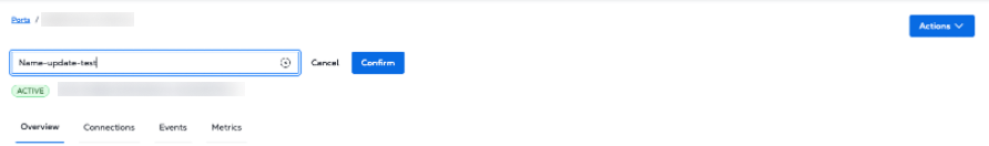

Equinix Fabricポートの名前を更新する​
既存のポート名を更新するには
  4. ページ上部のポート名の横にある[編集]をクリックします。
  5. 新しいポート名を入力します。
  6. [確認]をクリックします。
  7. ポート名が更新されたことを示す確認メッセージが表示されます。
