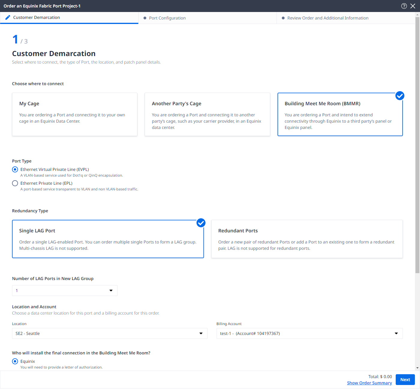

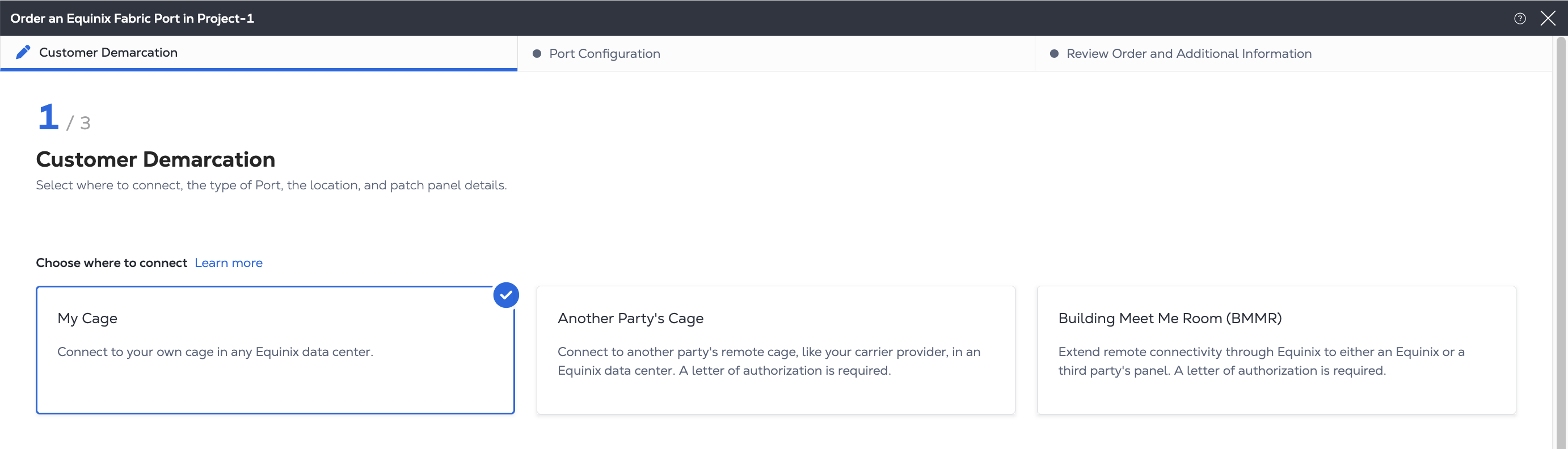

カスタマーデマケーションとポートの詳細​
_お客様のデマケーション_ページで、ポートをプロビジョニングする場所に応じて、デマケーションポイントとポートの詳細を設定します。
  1. _接続先を選択_で、次のいずれかを選択します。
    • Equinix IBX内のマイケージ–Equinixデータセンター内に自社の機器を設置しています。
    • 別の当事者のケージ–リモートポートを発注し、別の当事者を介して接続しています。Fabricポートを別の当事者のケージに配送するには、第三者が発行したPDF承認書またはデジタル承認書トークンが必要です。
    • 建物のミートミールーム(BMMR)–中立的なケージを使用して他の人と接続しています。技術者が最終接続をインストールした場合は、Equinixプロバイダから承認書(LOA)をアップロードする必要があります。担当者が最終接続を設置する場合、Equinixから承認書が提供されます。

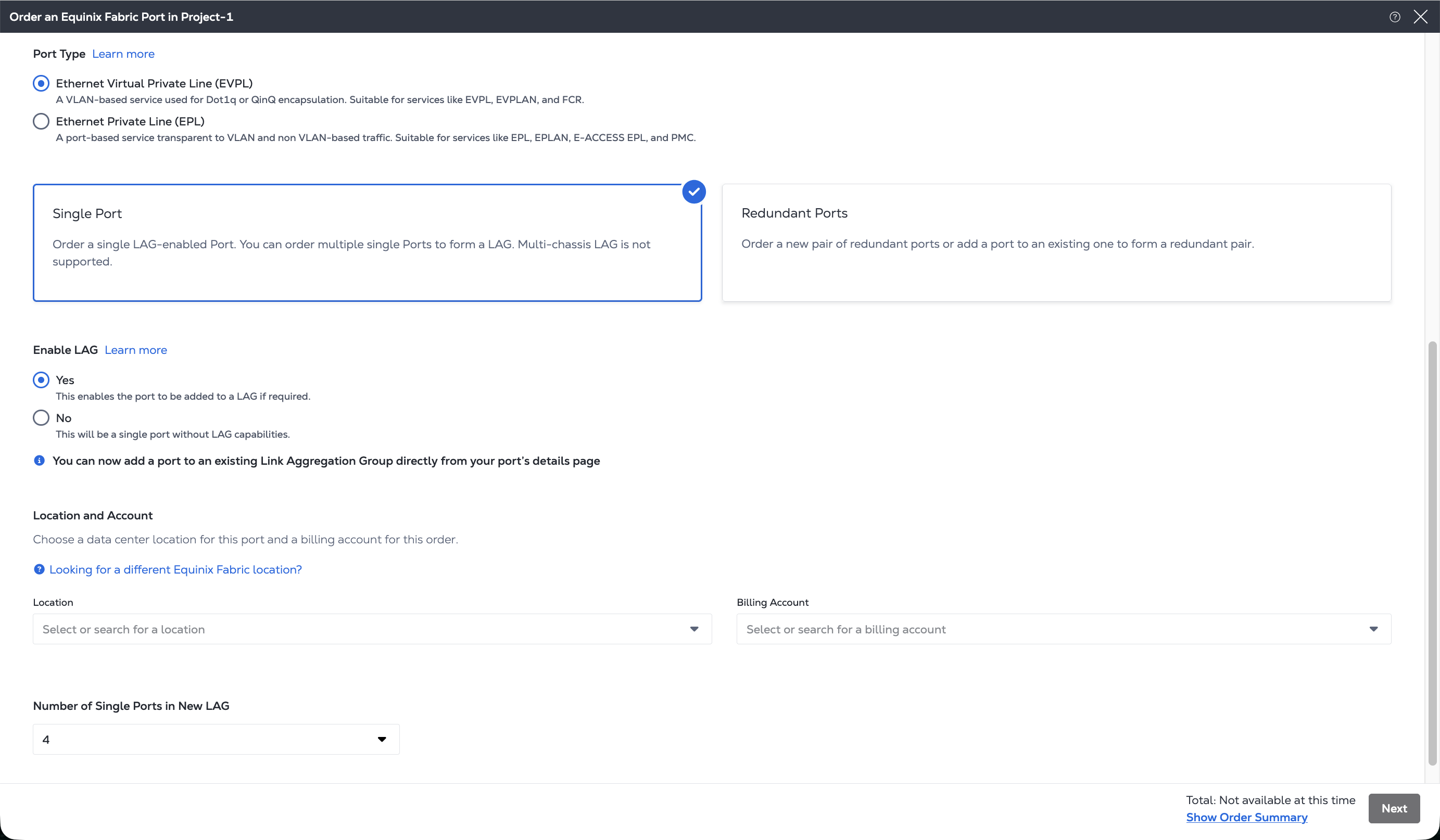

  2. _[ポートタイプ]_セクションで、ポートタイプを選択します。
    • イーサネット仮想専用線(EVPL) - EVPLポートは、VLANタグに基づいてトラフィックをセグメント化し、複数の接続を作成できます。
    • イーサネットプライベートライン(EPL)–トラフィックの透過的なフローを可能にするタグなしポート。EPLポートは1つの接続のみを許可し、トラフィックの分離は行われません。

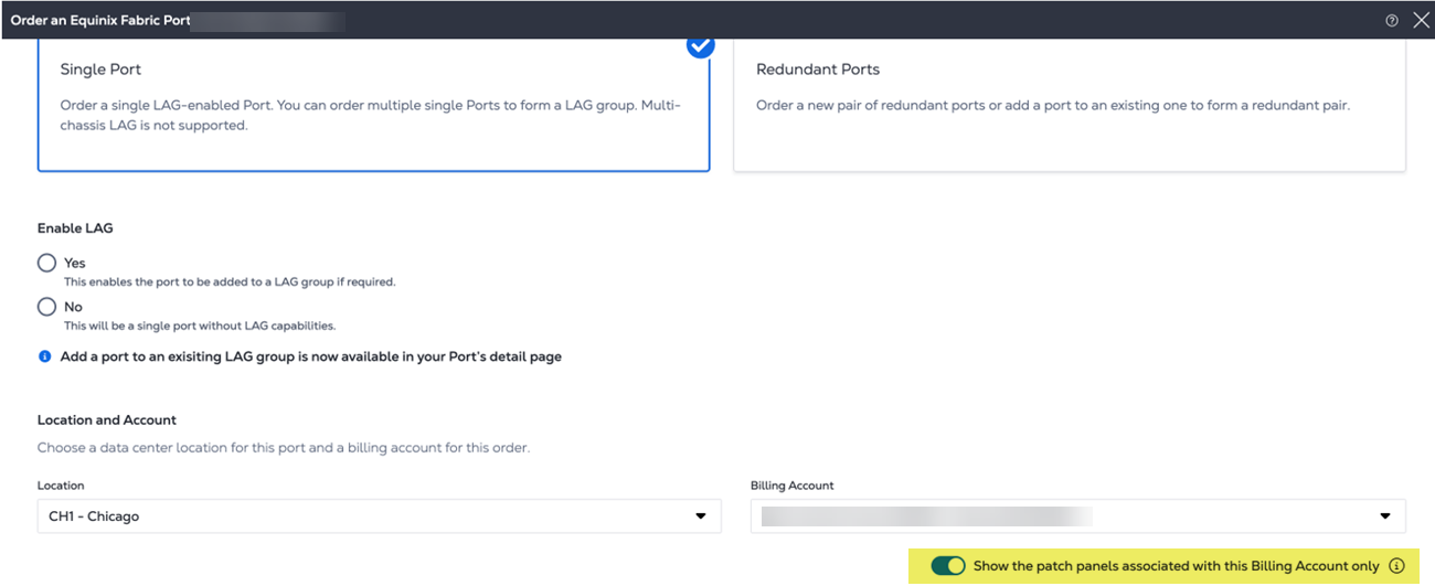

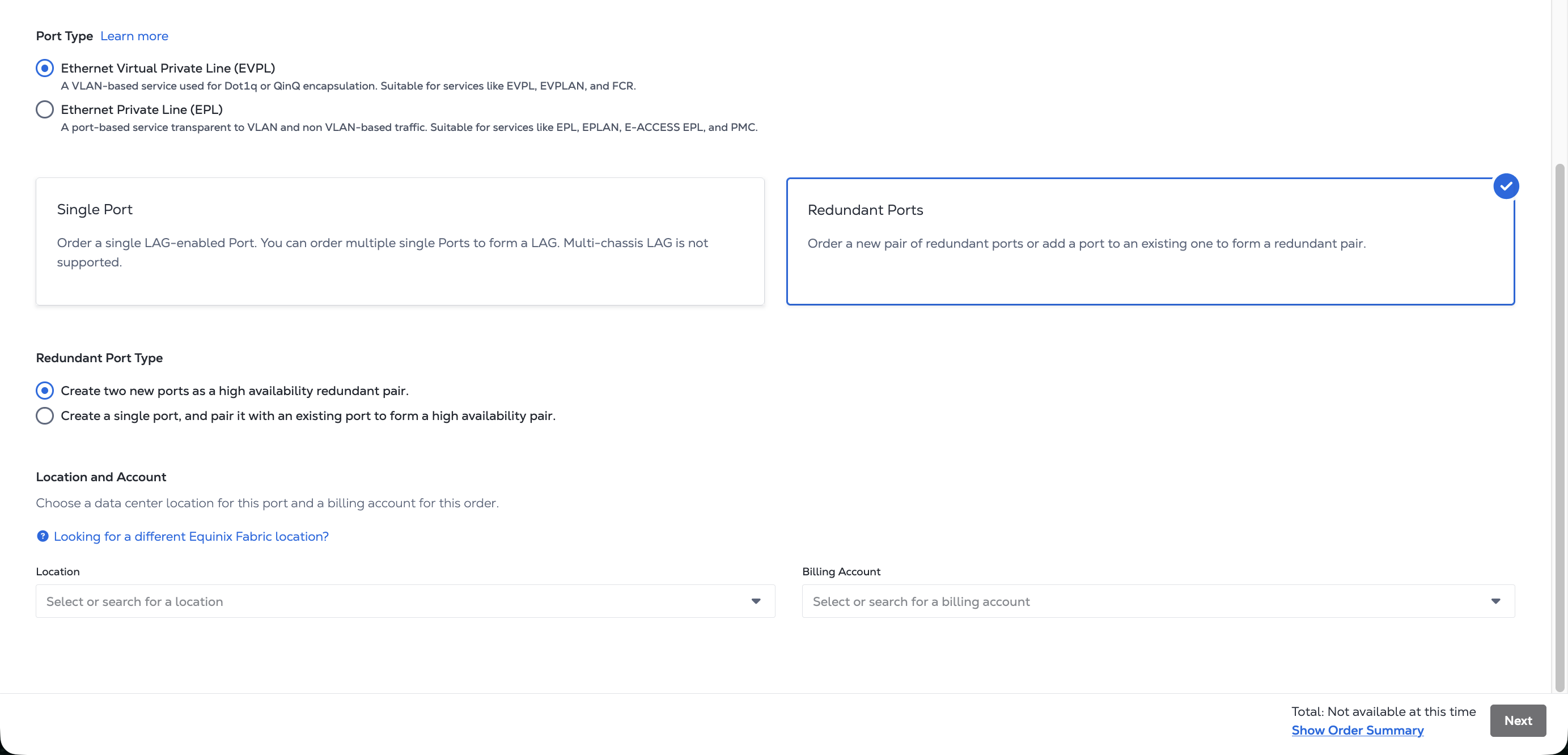

  3. _冗長性タイプ_セクションで、冗長性オプションを選択します。
    • シングルポート–シングルポートを発注します。EVPLとEPLの両方のポートタイプで使用できます。_[LAGを有効にする]_セクションで、[**はい]**または[いいえ]を選択します。LAGを有効にする場合は、ドロップダウンからポート数(最大8)を選択します。
    • 冗長ポート–冗長ポートのペアをオーダーします。EVPLポートで使用可能です。2つの新しいポートを高可用性冗長ペアとして作成するか、単一のポートを作成して既存のポートとペアにし、高可用性ペアを形成するかを選択できます。
  4. _[ロケーションとアカウント]_セクションで、選択したロケーションでファブリックポートと請求アカウントを発注するIBXデータセンターを選択します。[請求アカウントを作成]をクリックして、オーダーに使用できる新しい請求アカウントを作成します。
選択したデマケーション(責任分解点)に応じて、次の手順を実行します。

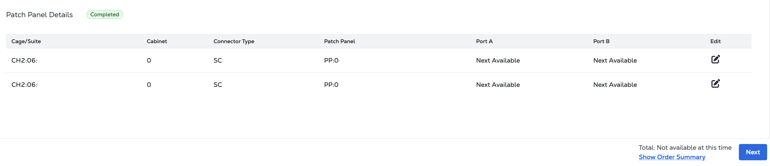

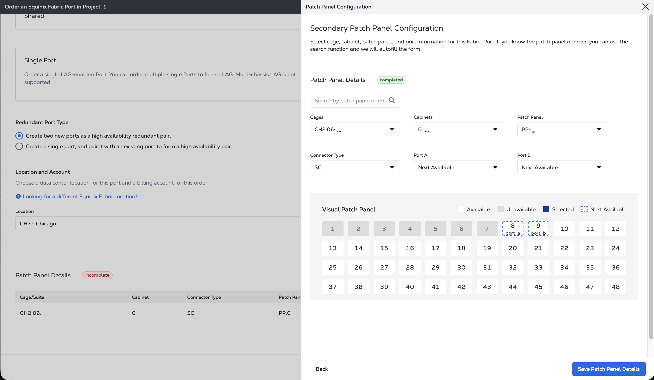

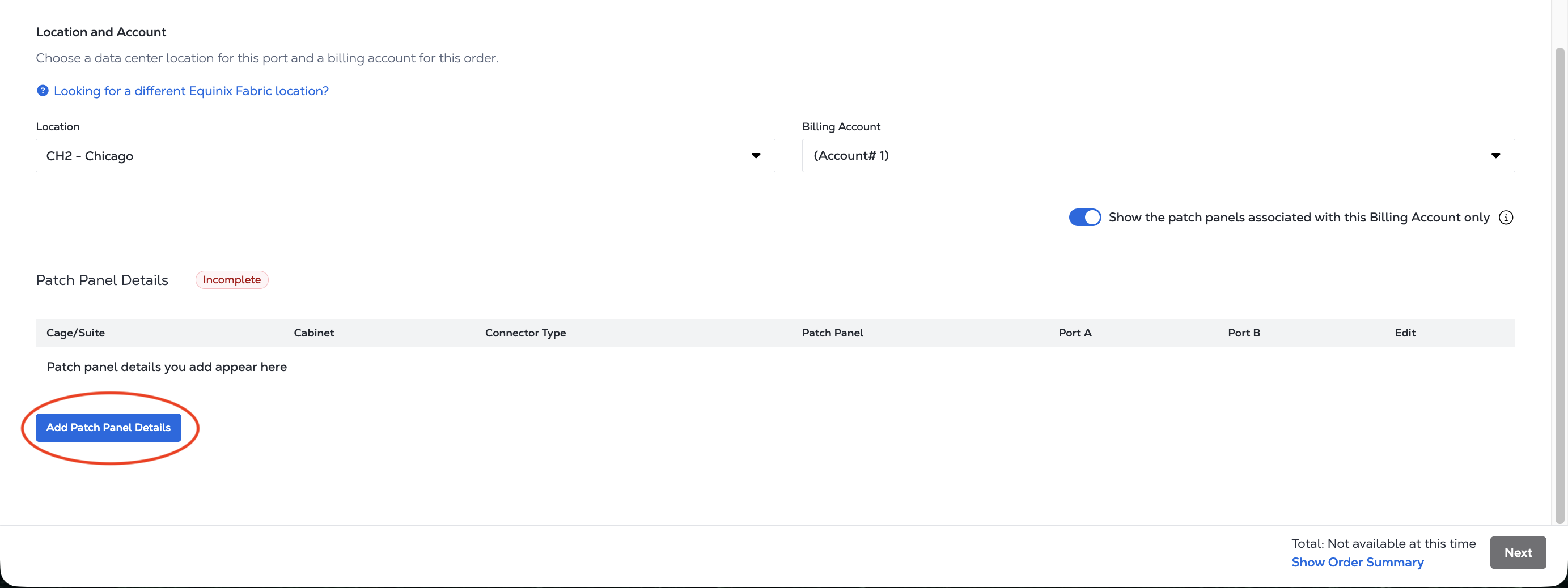

Equinix IBXのマイケージ​
ケージを使用している場合は、ケージ、キャビネット、パッチパネルを選択してください。デフォルトでは、オプションは請求先アカウントによってフィルタリングされます。別の請求アカウントとケージアカウントを選択する場合は、「_この請求アカウントに関連付けられているパッチパネルのみを表示」_の選択を解除します。アクセスできる別のケージアカウントを選択し、デマケーションポイントを選択します。
  1. [パッチパネルの詳細を追加]をクリックします。
  2. _パッチパネル構成_パネルで、新しいポートのケージ、キャビネット、パッチパネル、ポート情報を選択します。パッチパネル番号がわかっている場合は、検索フィールドに入力してフォームに自動入力します。
    ポートの冗長ペアを発注する場合は、セカンダリポートに対して同じ手順を繰り返します。
  3. [パッチパネルの詳細を保存]をクリックします。
  4. ポートの選択を確認します。
  5. [次へ]をクリックしてポート構成に移動します。

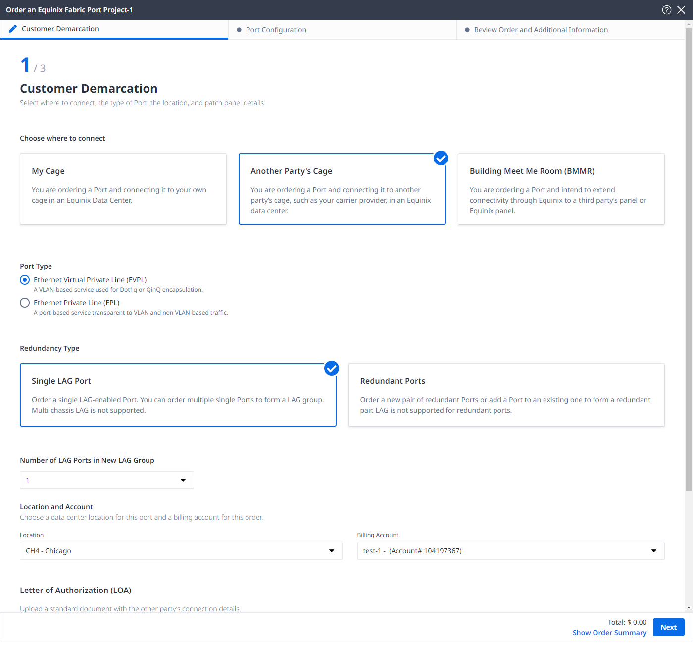

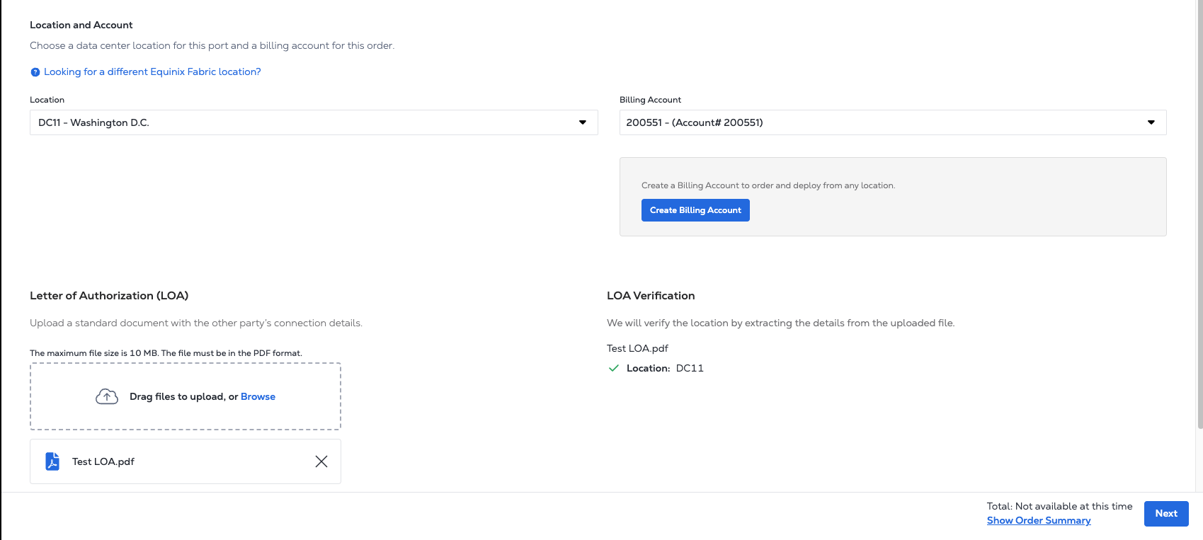

別の当事者のケージ​

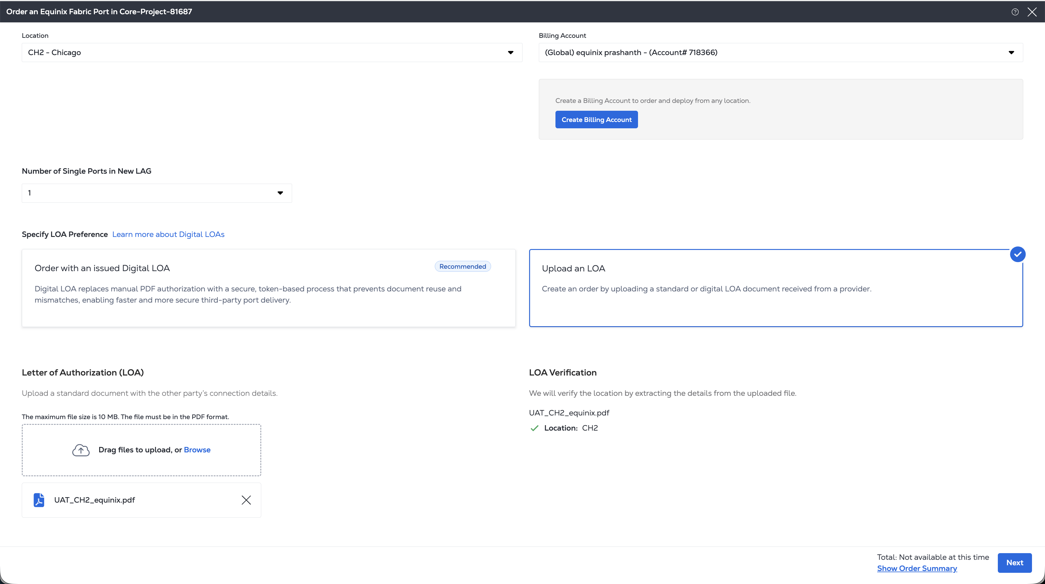

ファブリックポートを別の当事者のケージに配送するには、そのケージを所有するサードパーティの承認書(LOA)が必要です。承認書の提供方法を選択してください。
オプション1:PDF形式の承認書をアップロード
  1. 承認書セクションで、ファイルをドラッグしてアップロードするか、参照をクリックします。
  2. LOAがケージ所有者の会社のレターヘッドに記載されており、固定情報(IBX、ケージ、キャビネット、パッチパネル、ポート)が明記されていることを確認してください。アップロードされたPDFファイルは、選択したデータセンターの場所を検証するために検証されます。[拠点]ドロップダウンで選択した拠点が、LOAで指定されたデータセンターの拠点と一致していることを確認してください。
  3. [次へ]をクリックします。

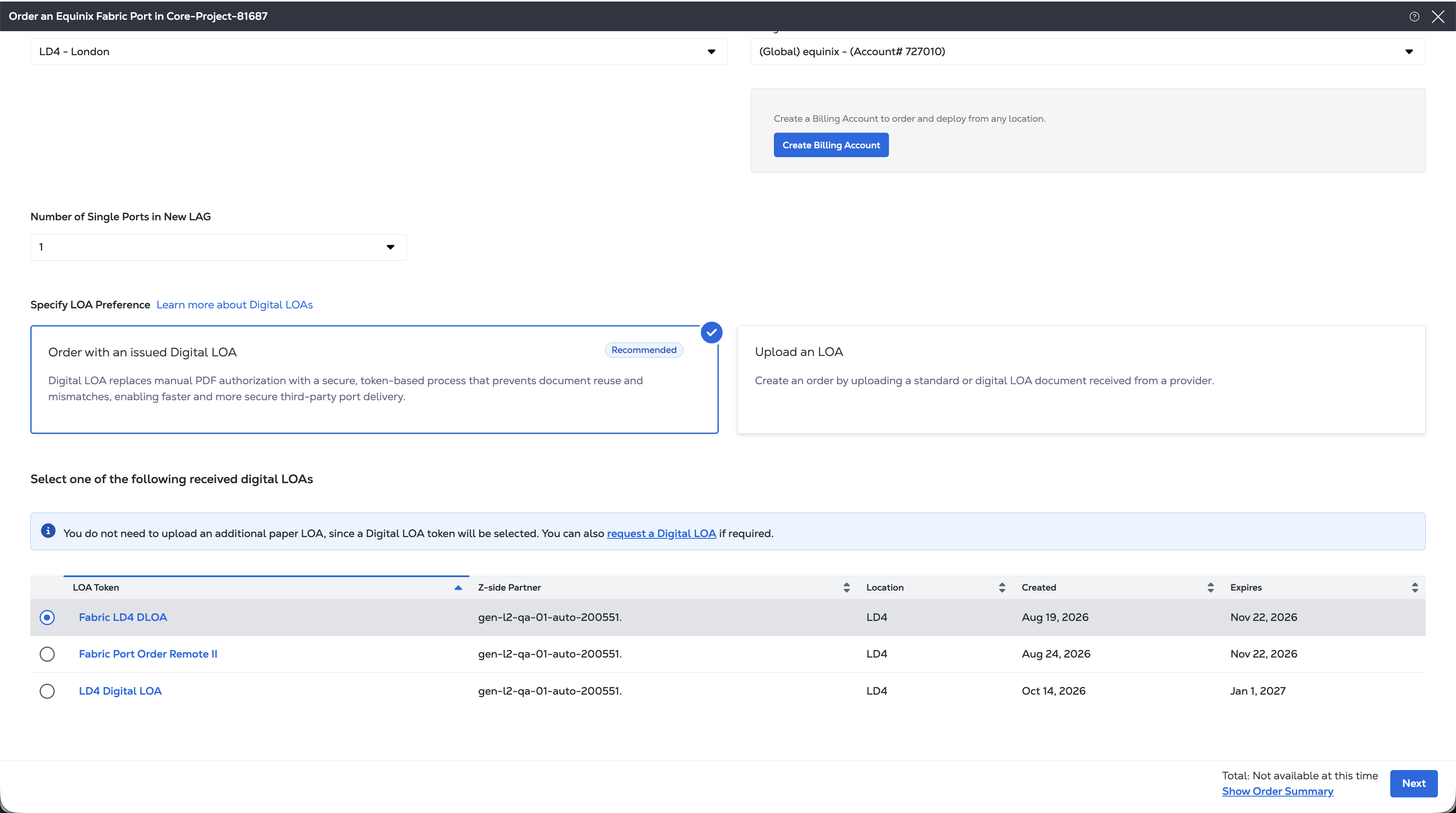

オプション2:デジタル承認書トークンを使用する
  1. 承認書セクションで、デジタル承認書を使用を選択します。
  2. 承認されたデジタル承認書トークンを選択します。リストには、ロケーションで選択したIBXのトークンのみが表示されます。
  3. トークンが検証されると、承認された固定詳細(IBX、ケージ、キャビネット、パッチパネル、ポート)が入力され、読み取り専用になります。確認して、正しいことを確認してください。 [次へ]をクリックしてポート構成に移動します。
チップ
デジタル承認書の作成または発行方法については、「デジタル承認書の発行」を参照してください。
警告
トークンが見つからない、期限切れ、取り消された、既に使用されている、または選択したIBXと一致しない場合は、続行できません。有効なトークンを選択するか、PDFの承認書をアップロードしてください。
メモ
デジタル承認書トークンは、送信時にオーダーに関連付けられ、別のオーダーに再利用することはできません。

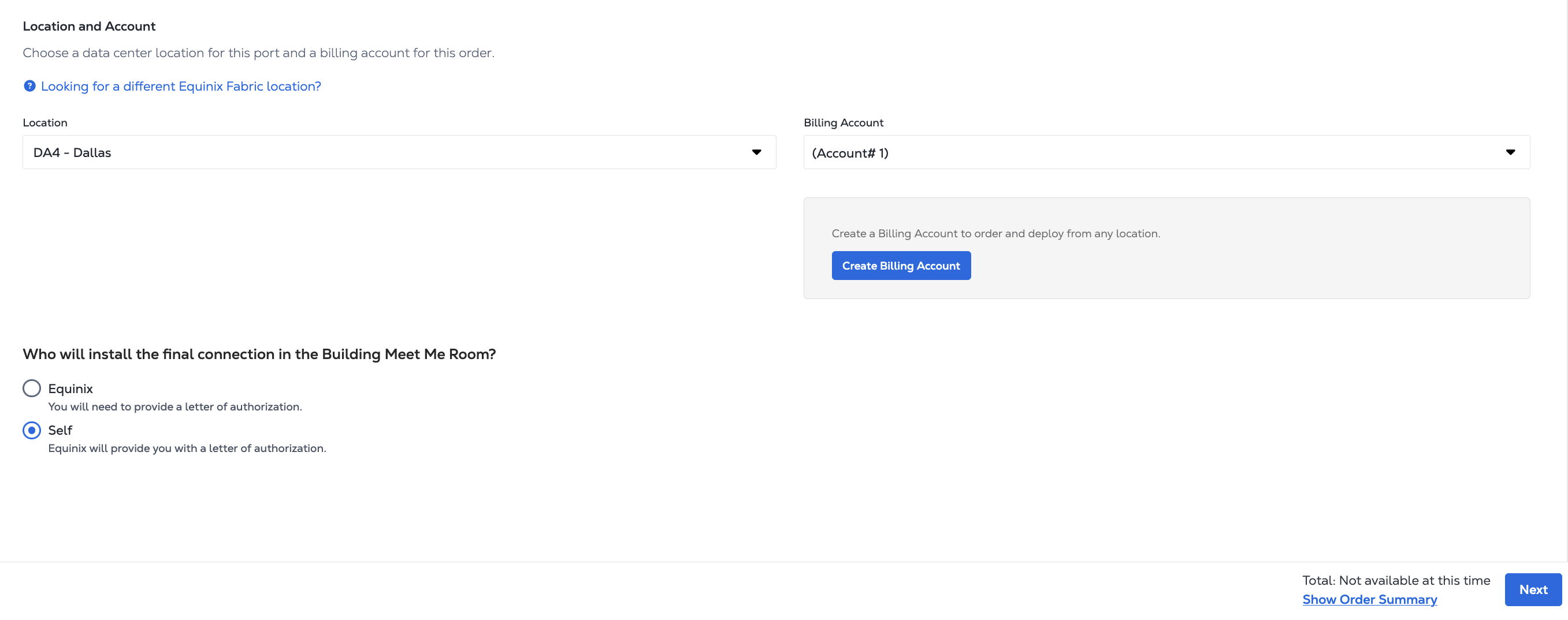

建物内のミートミールーム(BMMR)​
_Building meet me room (BMMR)を_使用している場合は、Building meet me roomで最終接続をインストールするユーザーを選択します。
  • Equinix - Equinixの技術者がBMMRでポートの設置を実行します。このオプションでは、承認書(LOA)を提出する必要があります。アップロードされたPDFファイルは、選択したデータセンターの場所を検証するために検証されます。_[拠点]_ドロップダウンで選択した拠点が、LOAで指定されたデータセンターの拠点と一致していることを確認してください。
  • お客様の担当者がポートの設置を実行します。

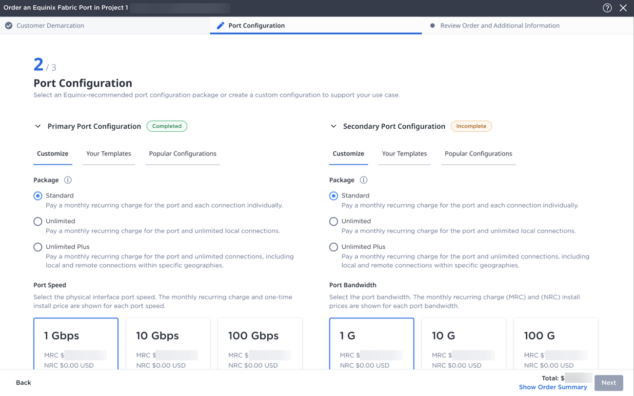

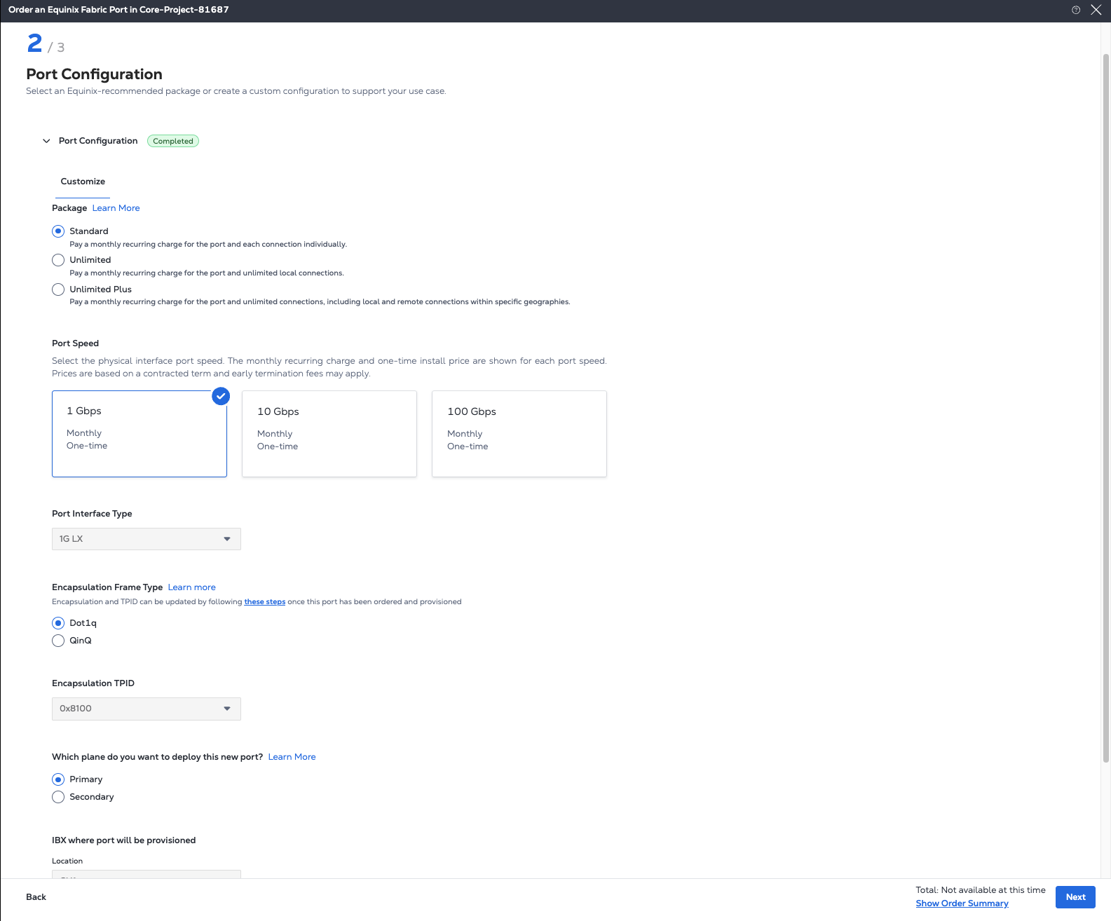

ポート構成​
_[ポート設定]_ページで:
  1. _パッケージを_選択してください。
    • 標準-ポートの月額料金を支払う。各接続は個別に請求され、個別に請求されます。
    • 無制限-ポートと無制限のポイントツーポイントローカル接続に対して月額料金を支払います。
    • 無制限プラス-ポートと無制限のポイントツーポイントローカルおよびリモート接続に対して月額料金を支払う。ヨーロッパ、カナダ、米国で利用可能です。このポート タイプをオーダーするには、Equinixの営業担当者にお問い合わせください。
    詳細については、「接続パッケージ」を参照してください。
    メモ
    利用可能な接続パッケージは、ポートの接続先によって異なります。
    • Equinix IBXのマイケージ–標準、無制限、無制限プラス
    • 別の当事者のケージ–標準および無制限。
    • 建物内のミートミールーム(BMMR)–標準のみ。
  2. 物理インターフェースの_ポートスピードを_選択: 1 Gbps、10 Gbps、または**100 Gbps。**各ポートスピードごとに、月額料金とワンタイムインストール価格が表示されます。価格は契約期間に基づいており、早期解約手数料が発生する場合があります。
    ポートインターフェースタイプは、選択したポートスピードに基づいて自動的に選択されます。
  3. _カプセル化フレームタイプを_選択します。
    • Dot1Q - Dot1Qポートの場合、TPIDはに固定され、0x8100変更できません。
    • QinQ - QinQポートの場合、TPIDはデフォルトでになり、0x8100オプションでに変更できます。0x88A8
  4. ポートをプロビジョニングするEquinix Fabric冗長プレーンを選択します。
    • プライマリ-ポートはFabricの「A」シャーシグループにプロビジョニングされています。
    • セカンダリ-ポートはFabricの「B」シャーシグループにプロビジョニングされています。
    詳細については、「ポートの冗長性」を参照してください。
  5. ポートがプロビジョニングされているIBXデータセンターは、選択した構成に基づいて自動的に選択されます。デマケーション(責任分解点)があるIBXデータセンターの場合、そのロケーションのファブリックスイッチに容量がない場合、これは異なる場合があります。
  6. [次へ]をクリックします。

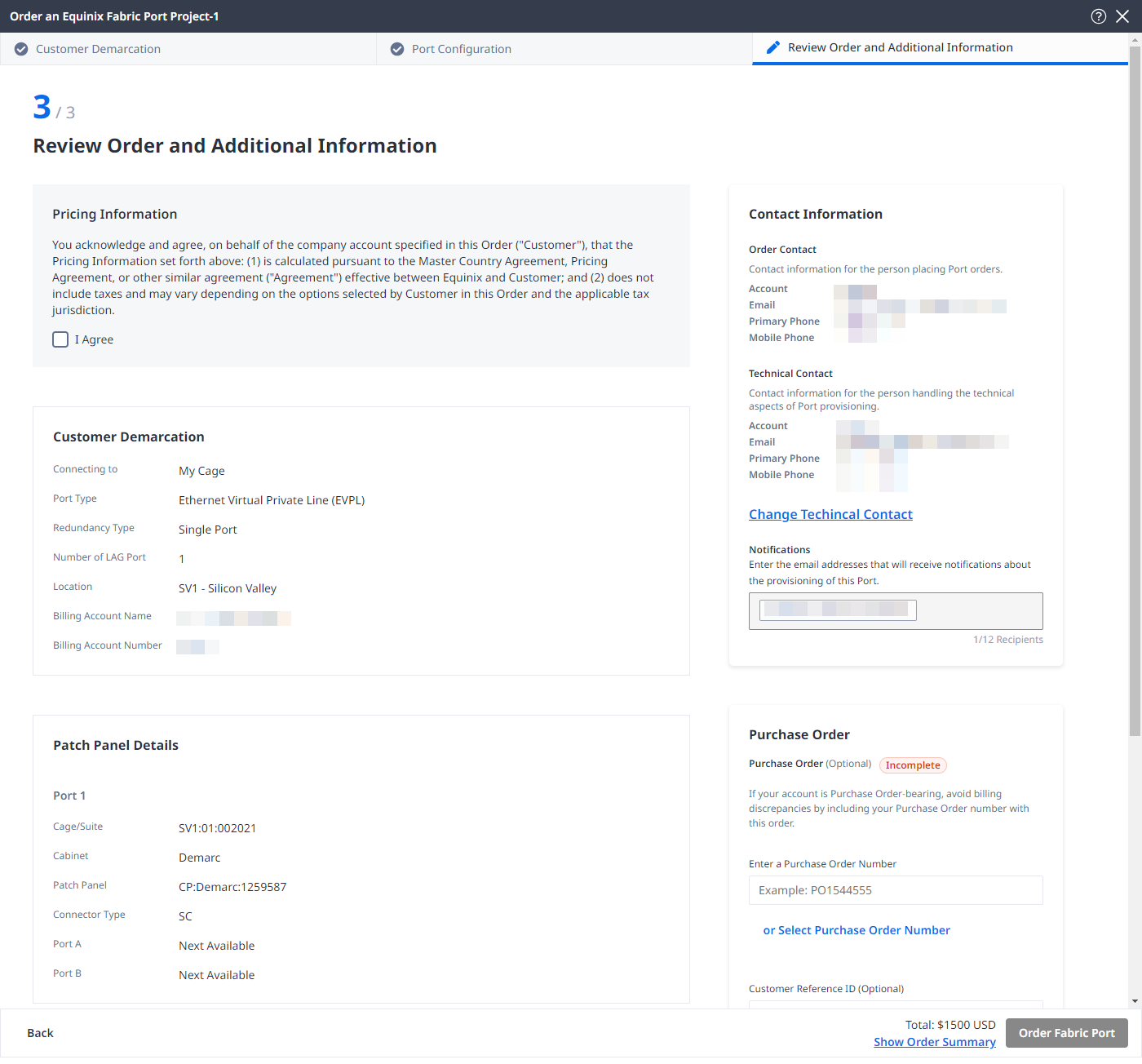

注文の確認と送信​
_オーダーと追加情報の確認_ページで:
  1. _[価格情報]_セクションで、[価格免責事項に_同意_します]を選択します。
  2. 「お客様のデマケーション(責任分解点)」、「_パッチパネルの詳細」、_および「_ポート構成」の_各セクションの情報を確認してください。
  3. [連絡先情報]セクションで、技術的な問い合わせに関する連絡先の詳細を確認します。[技術担当者の変更]をクリックして情報を更新します。
  4. _PO (発注)番号_セクションで、
    • PO (発注)番号を入力するか、「_PO (発注)番号を選択」を_クリックして、対象となるPO (発注)番号のプールから選択します。
      • PO (発注)番号(PO)はデフォルトでは必要ありません。請求アカウントにPOが必要な場合は、有効なPO番号を入力する必要があります。
      • 請求先アカウントにPOが必要で、指定できない場合は、[PO (発注)番号の免除フォームを送信]をクリックします。
    • 請求書でこのオーダーを識別するのに役立つお客様用参照IDを提供してください。
  5. [ファブリックポートをオーダー]をクリックします。
