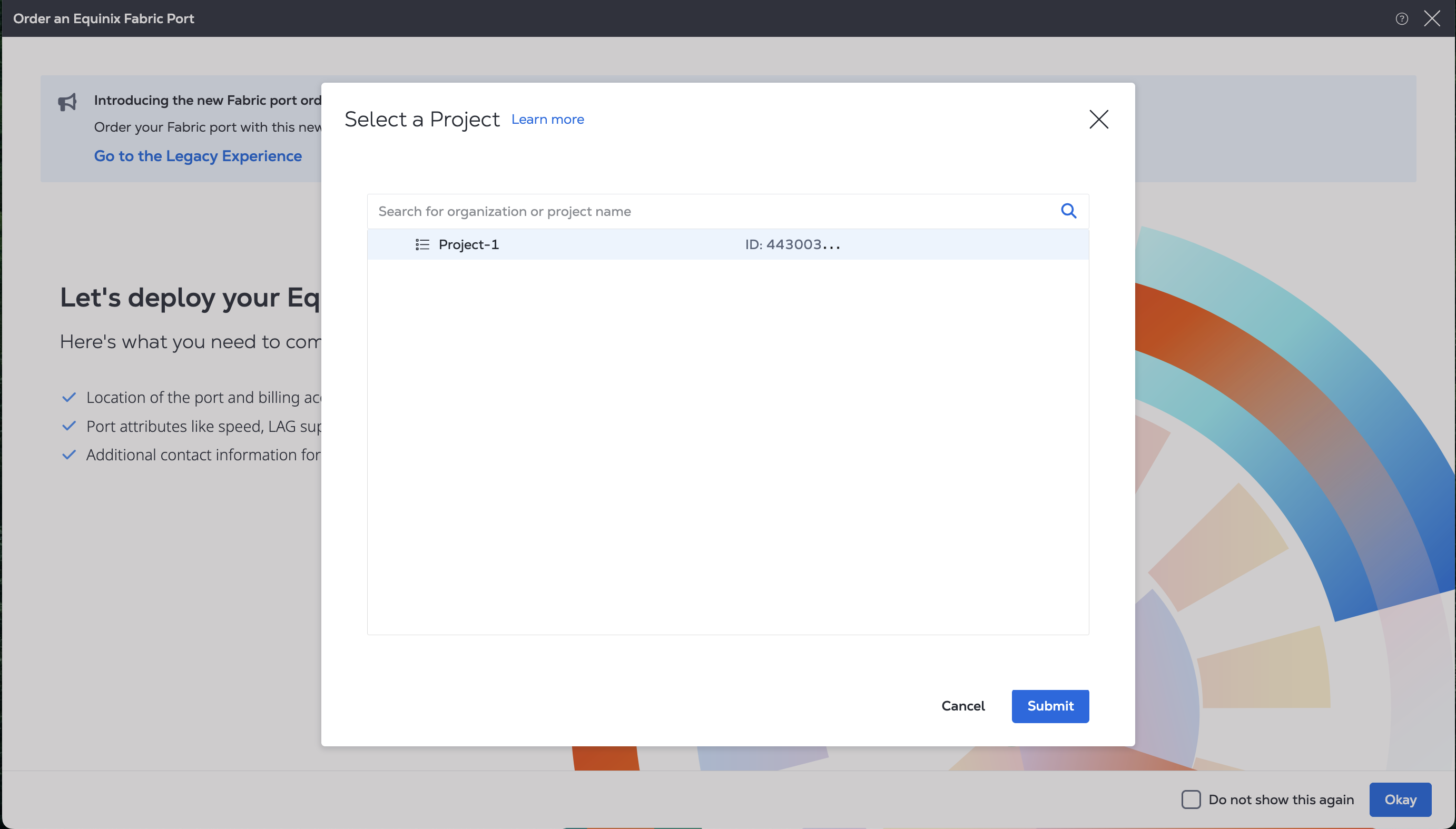

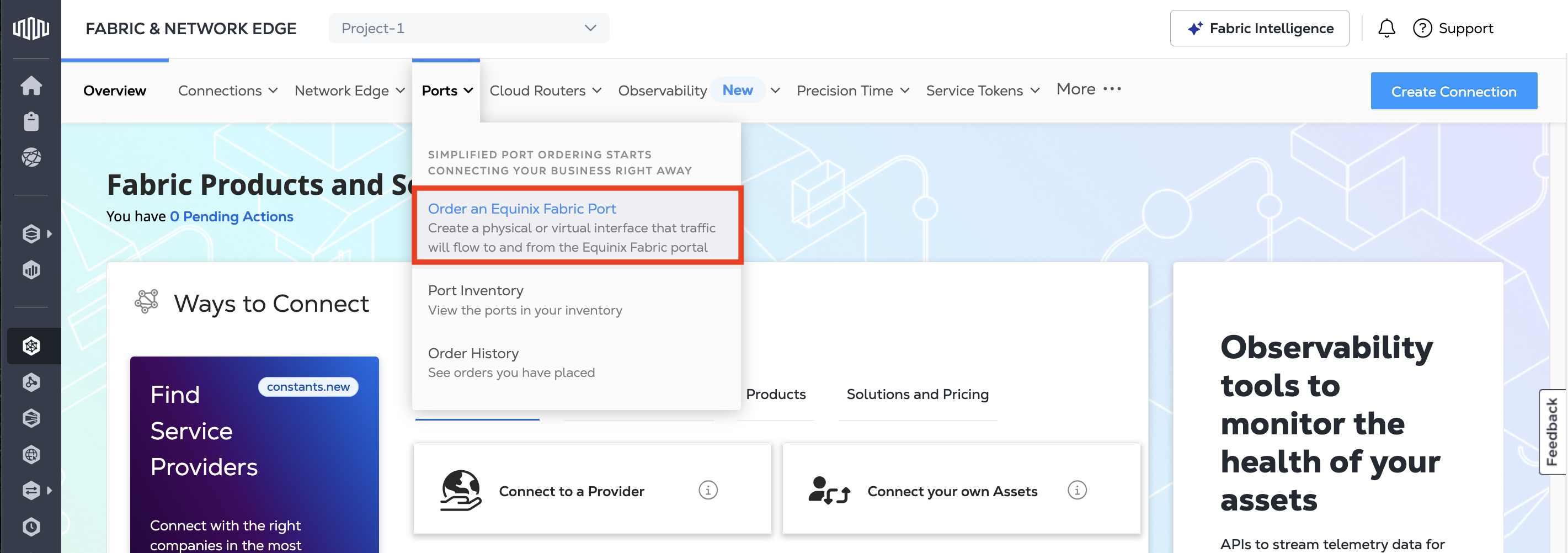

  2. Ports_メニューから、Order an Equinix Fabric Port を選択します。
  3. ポートを割り当てるプロジェクトを選択します。
    プロジェクトの詳細については、プロジェクトの管理 を参照してください。

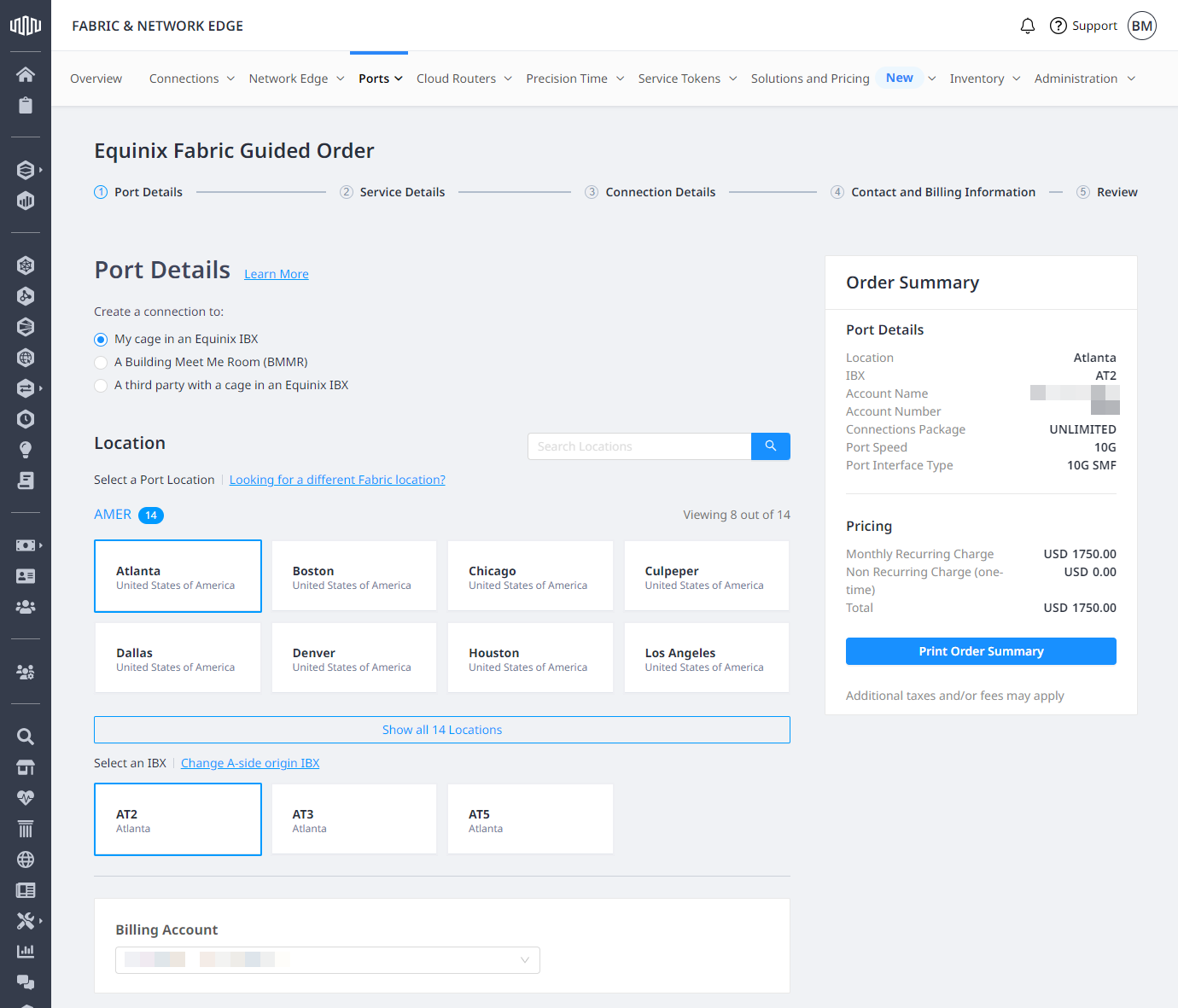

  4. ポートを終了する場所を選択します:
    • エクイニクスIBXのマイケージ - エクイニクスのデータセンターにはお客様専用の設備があります。
    • BMMR(Building Meet-Me Room) - 中立的なケージを使用して他者と接続します。
    • エクイニクスIBXにケージを設置しているサードパーティ - リモートポートを注文し、他社経由で接続している場合。
  5. Location_セクションでメトロを選択し、IBXデータセンターと課金アカウントを選択します。

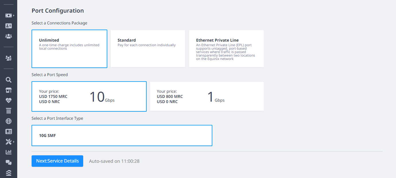

ポート設定_セクションで
  1. 接続パッケージを選択します:
    • 無制限 - ポートとそのポートからの無制限のローカル接続を含む単一のMRCが課金されます。
    • 無制限プラス - ポートと、そのポートからの無制限のローカルおよび対象リモート接続を含む単一のMRCが課金されます。対象となるリモート接続は、カナダ、米国、およびヨーロッパ内のメトロ接続です。
    • 標準 - ポートからの接続ごとに月額使用料(MRC)が課金されます。
    • イーサネット専用線 - 1つのEPLポートから別のEPLポートへの接続に対して、1つのMRCが課金されます。
  2. ポートスピードを選択します。
  1. ポートインターフェースのタイプを選択します。
[次へ] をクリックします:サービス詳細.

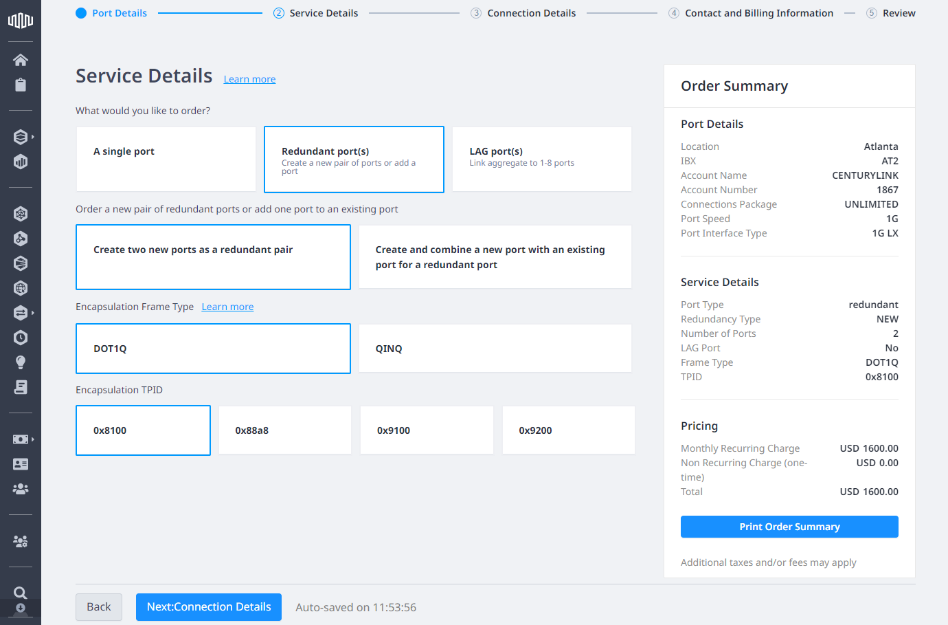

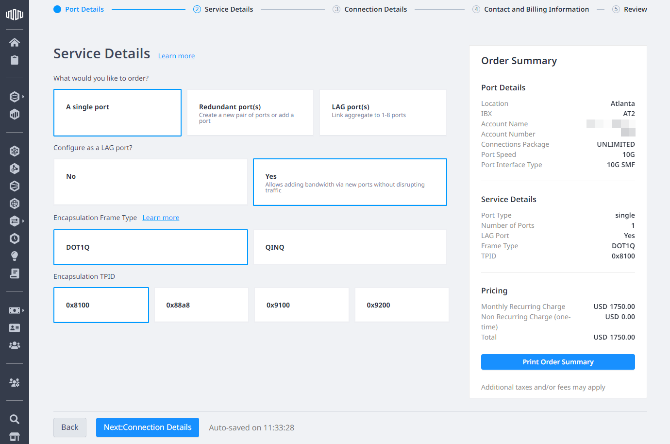

シングル・ポート​
単一の非冗長ポートを作成する。
  1. クリックシングルポート.
  2. ポートを_Link Aggregation Group_のメンバーとして開始するかどうかを選択します。
    チップ
    LAGにポートを追加すれば、接続を中断することなく帯域幅を広げることができる。
  3. カプセル化フレームタイプを選択し、TPIDを選択します。
  4. [次へ] をクリックします:接続の詳細.
冗長ポート​
冗長ポートのペアを作成するか、既存のポートにポートを追加して冗長ポートのペアを完成させる。
  1. 冗長ポート をクリックします。
  2. 冗長ポートの新しいペアを作成するか、既存のペアにポートを追加するかを選択します。
  3. (既存のポートに新しいポートを追加する場合に適用)既存のポートを選択します。
  4. (新しいペアの作成に適用)カプセル化フレームタイプを選択し、TPIDを選択します。
  5. [次へ] をクリックします:接続の詳細.

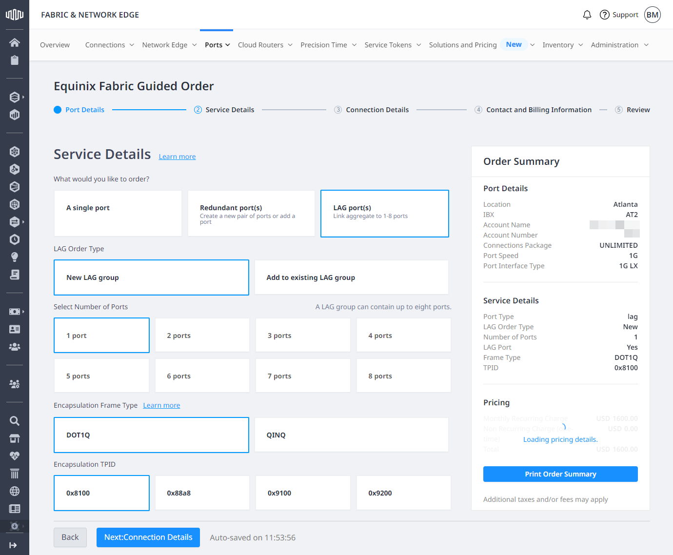

LAGポート​
新しいLAGを作成するか、既存のLAGにポートを追加する。
  1. LAG ポート をクリックします。
  2. 新しいLAGを作成するか、既存のLAGにポートを追加するかを選択する。
  3. (既存の LAG にポートを追加する場合に適用) 既存のポートを選択します。
  4. (LAG の新規作成に適用)LAG を構成するポート数を選択します。
  5. (新しい LAG の作成に適用)カプセル化フレームタイプを選択し、TPID を選択します。
  6. [次へ] をクリックします:接続の詳細.

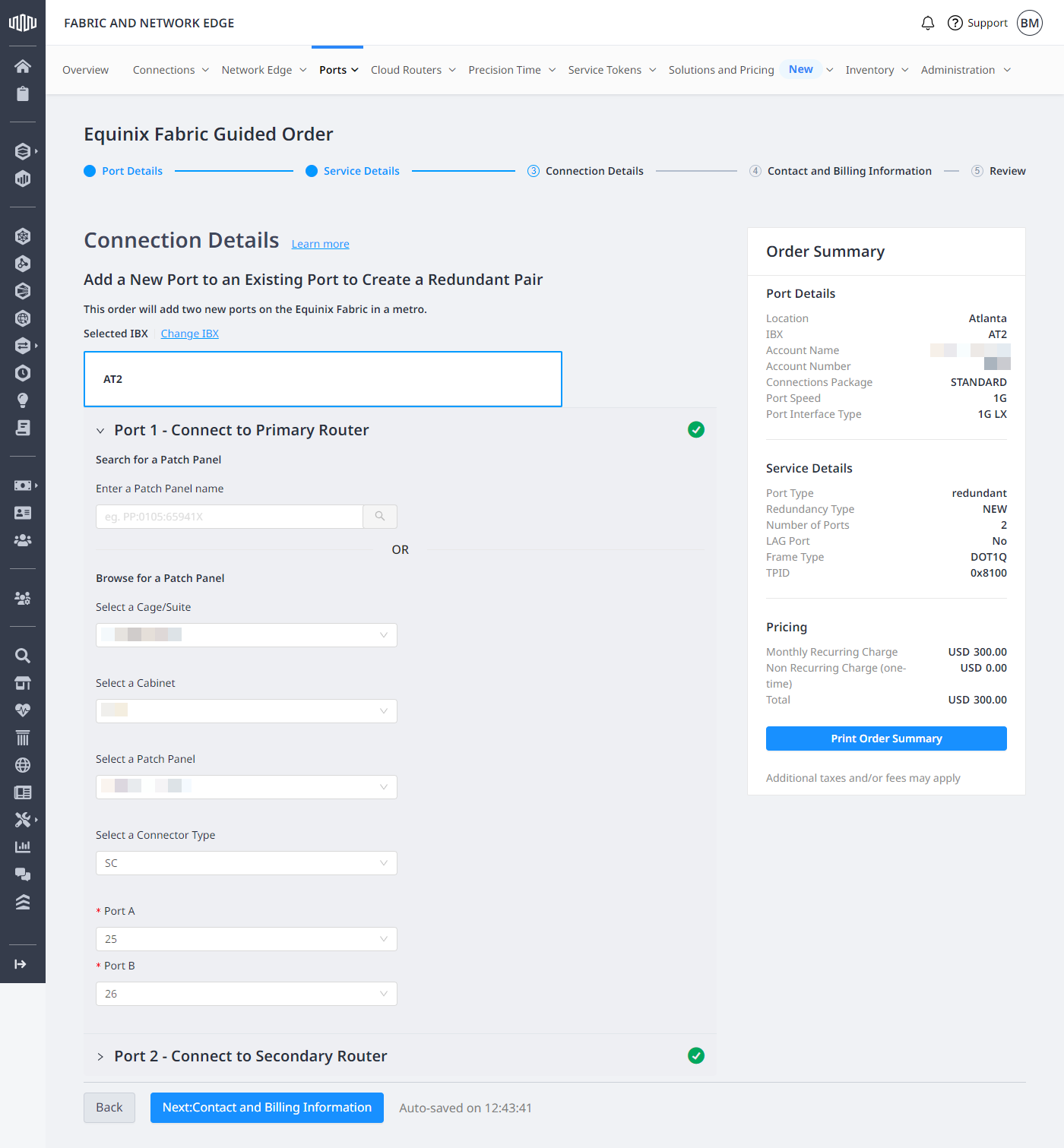

接続の詳細​
  1. 接続の詳細」セクションで
  • 単一の非冗長ポートおよびLAGポートに適用可能
    • 新しいポートをプライマリまたはセカンダリのエクイニクスルーターに接続
    • プライマリーまたはセカンダリーを選択する。
  • お客様のコロケーションスペースで終端するポートに適用されます。
    • パッチパネル名を入力するか、コロケーション資産を参照して検索し、選択します。
    • コネクタタイプを選択し、ポートを選択する。
  • BMMRまたはサードパーティのケージで終端するポートに適用。
    • サードパーティデマケーションの所有者がエクイニクスIBXに提出した認可書をアップロードしてください。
サーキットIDを入力する(オプションがあり、提供されている場合)。
次へをクリックします:連絡先および請求先情報.
