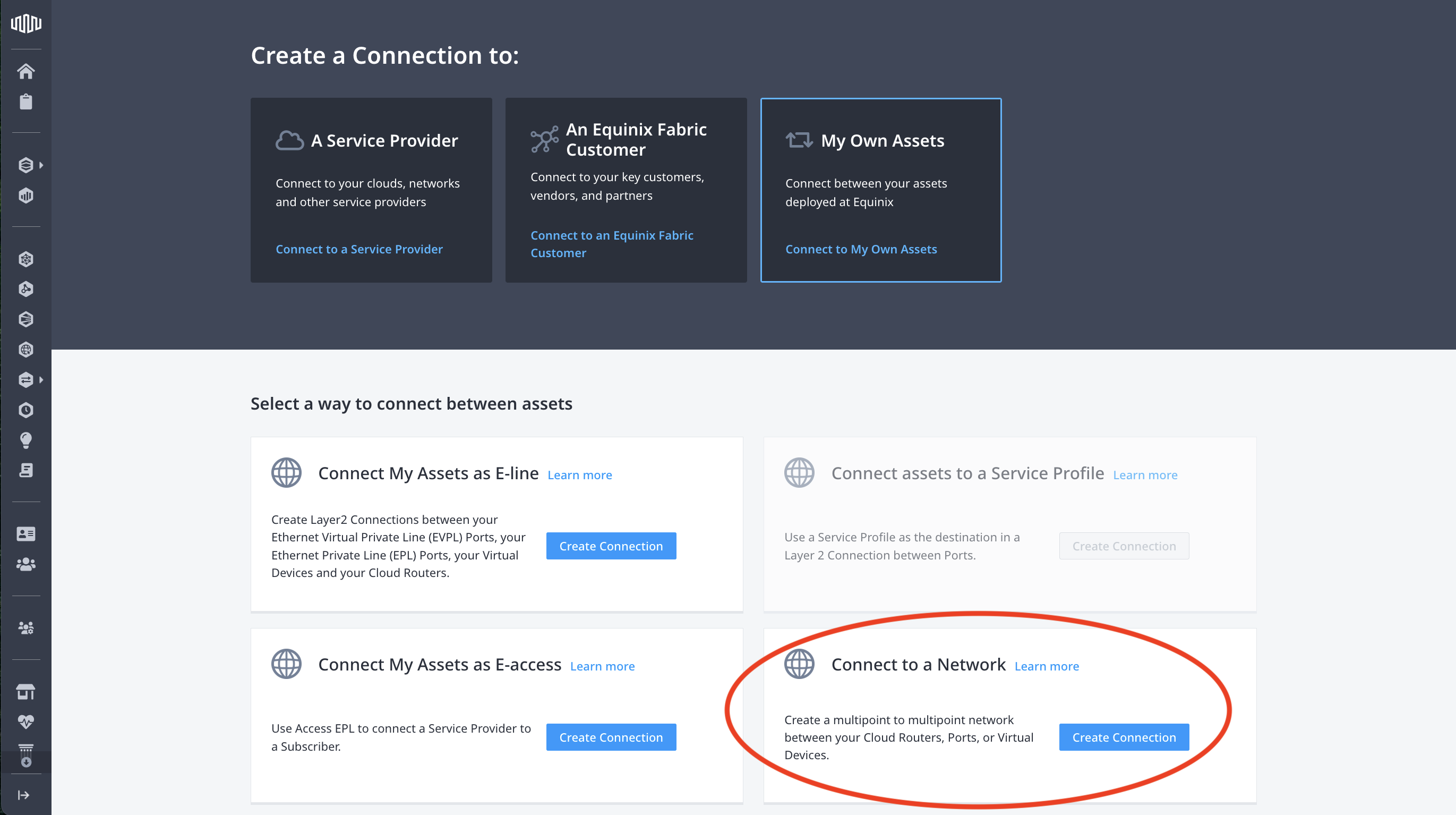

  2. Connections_メニューから、Create Connection を選択します。
    • サイド・サービス・トークンを使用せずに独自のネットワークに接続する場合は、_My Own Assets_カードを選択し、Connect to My Own Assets をクリックします。
    Connect to a Network_ カードを選択し、Create Connection をクリックします。

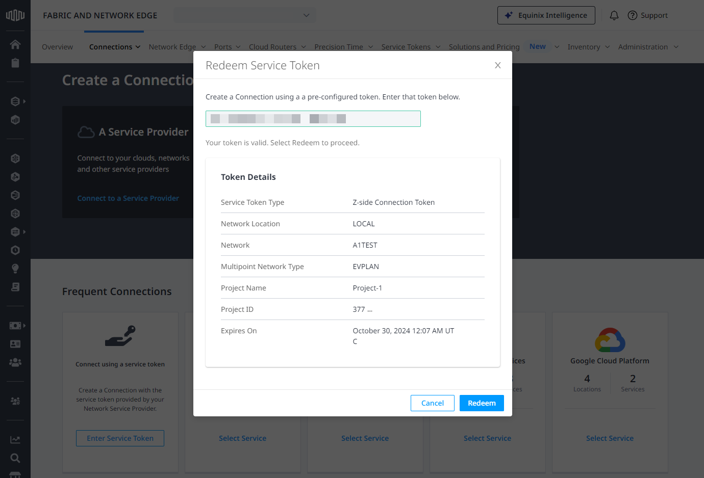

    • サイド・サービス・トークンを使用してネットワークに接続する場合は、Connect using Service Token カードを選択し、Enter Service Token をクリックします。
    Redeem Service Token]プロンプトで、提供されたサービス・トークンを入力し、[Validate]をクリックします。ネットワークが正しいことを確認し、Redeem をクリックします。

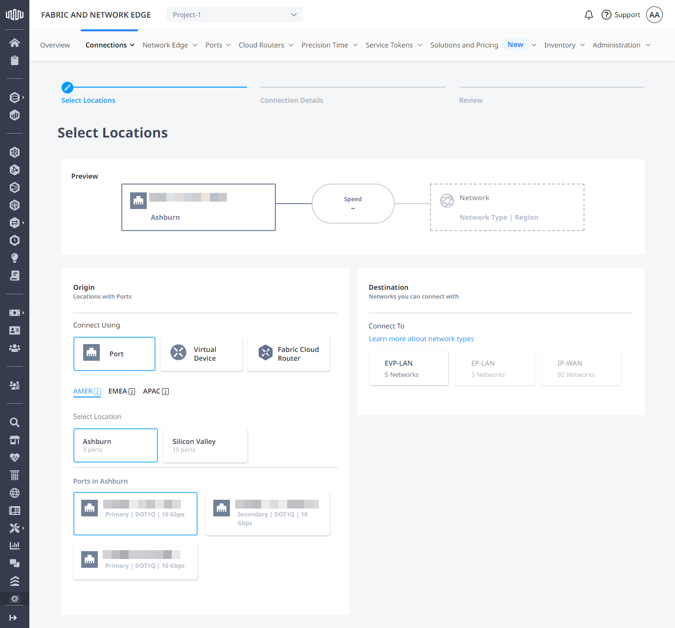

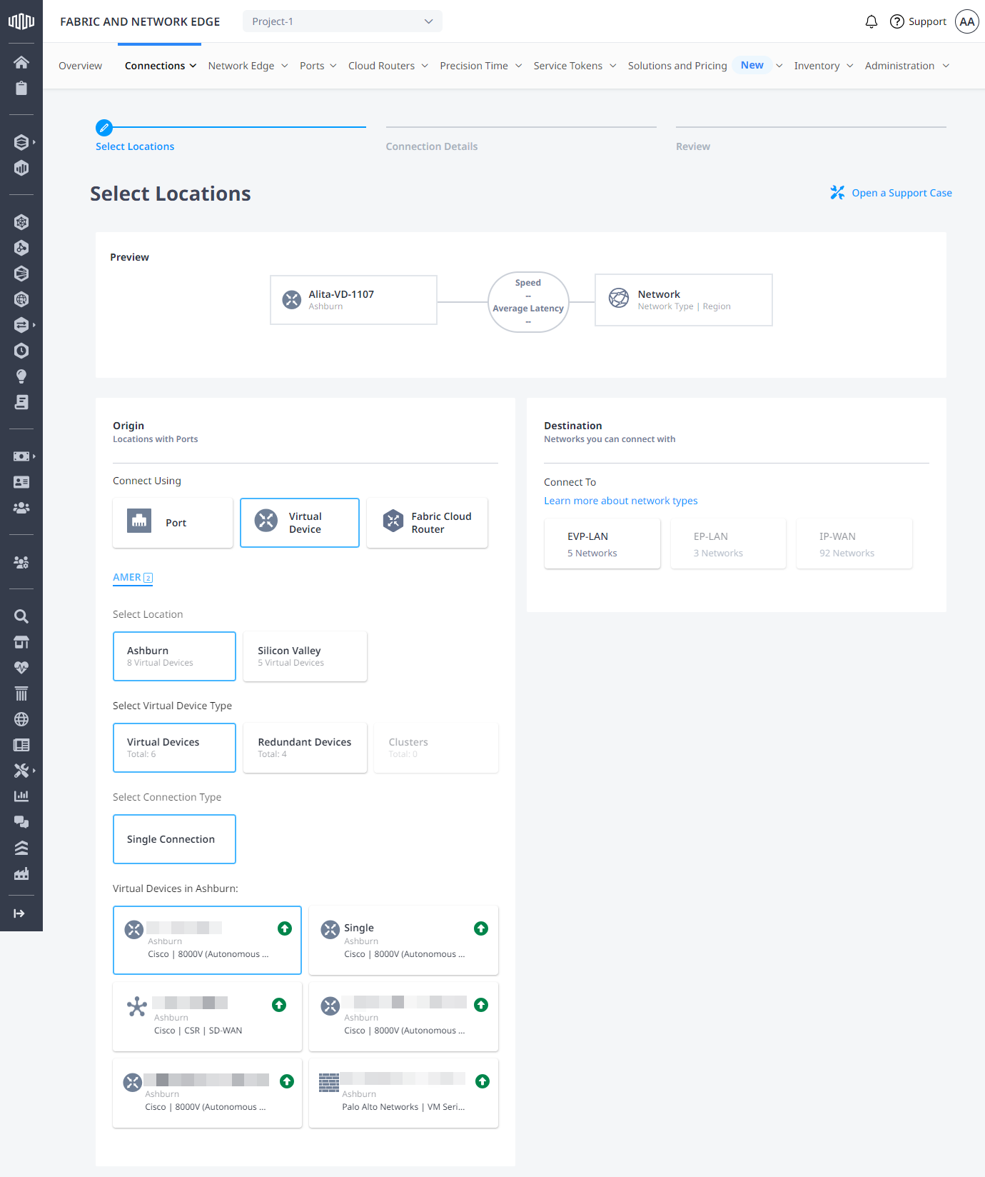

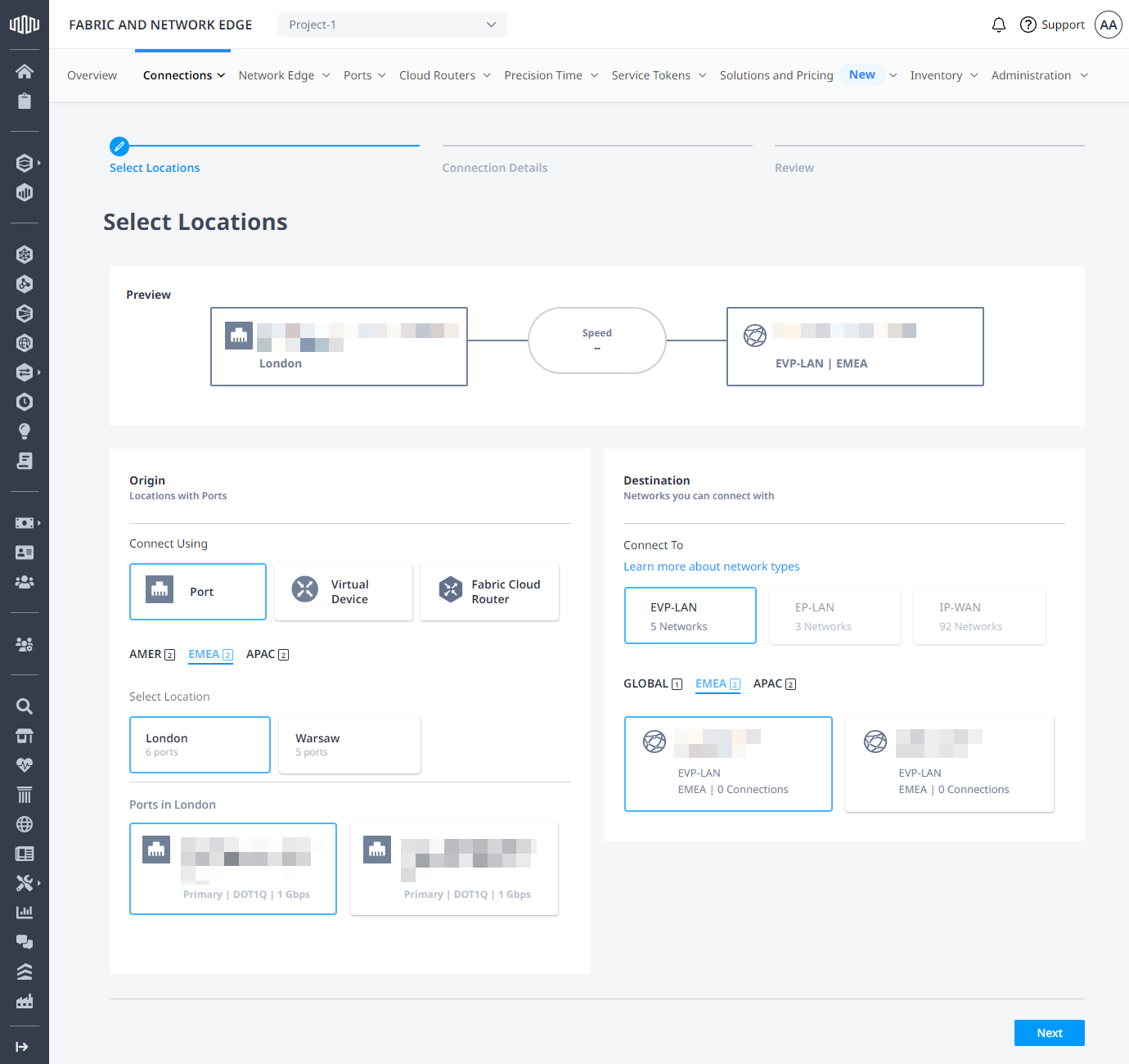

  3. Originセクションで、オリジンアセットタイプに応じて接続を設定します。
ポート​
  • Connect Using_セクションで、Port を選択します。
  • 場所を選び、港を選ぶ。
仮想デバイス​
  • Connect Using_セクションで、Virtual Device を選択します。
  • 場所を選択する。
  • 仮想デバイスタイプを選択し、仮想デバイスインスタンスを選択します。

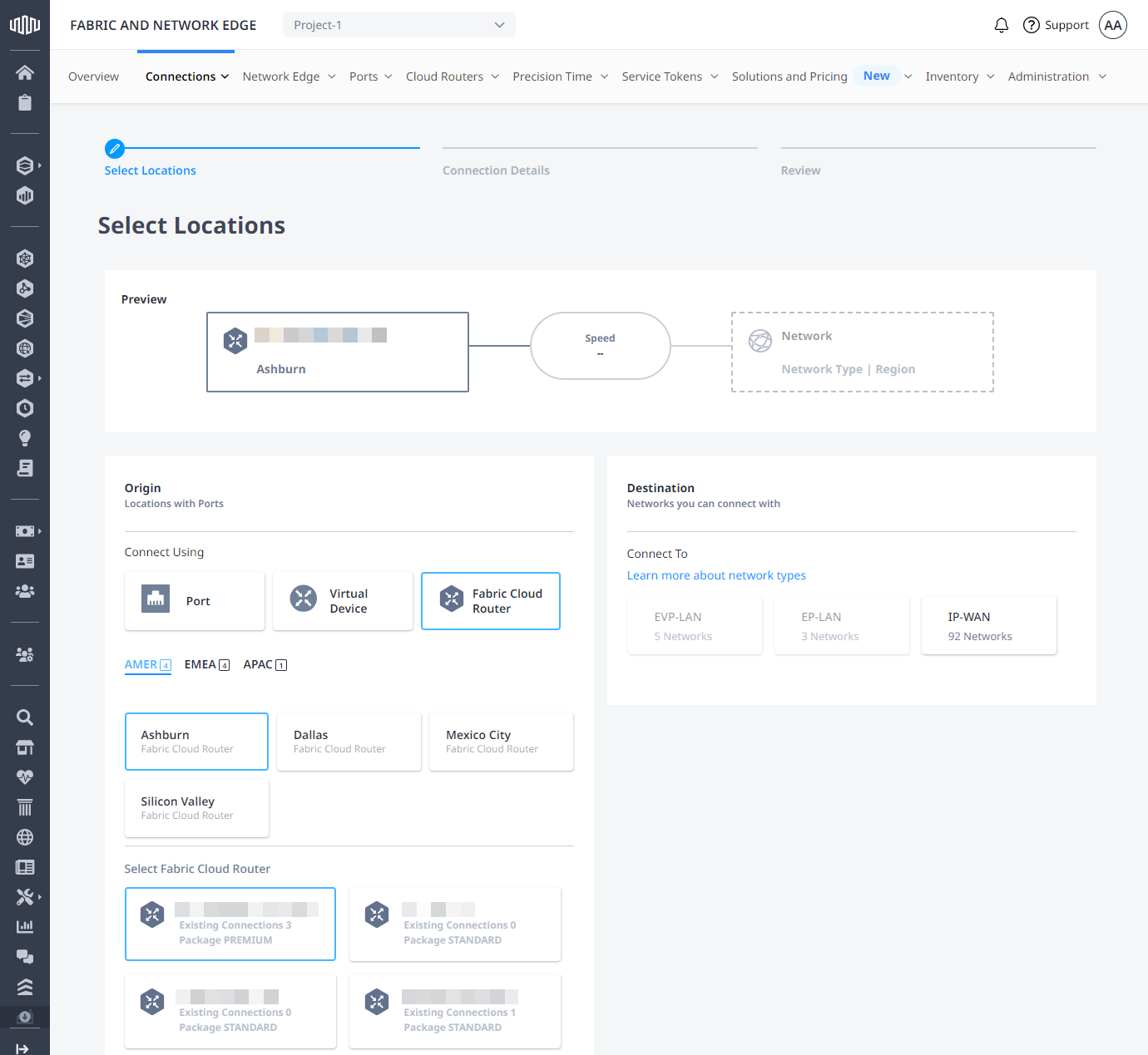

Cloud Router​
  • Connect Using_セクションで、Fabric Cloud Router を選択します。
  • 場所を選択し、Fabric Cloud Routerインスタンスを選択します。

Fabric Cloud RouterのIP-WANへの接続の詳細については、IP-WANへの接続を参照してください。
  1. Destination セクションで、ネットワークタイプを選択し、Network インスタンスを選択します。
メモ
利用可能なネットワークタイプのオプションは、オリジンアセットによって異なります。ネットワークタイプの詳細については、Multipoint-to-Multipoint Networking ページを参照してください。
  1. 次へ をクリックしてください。

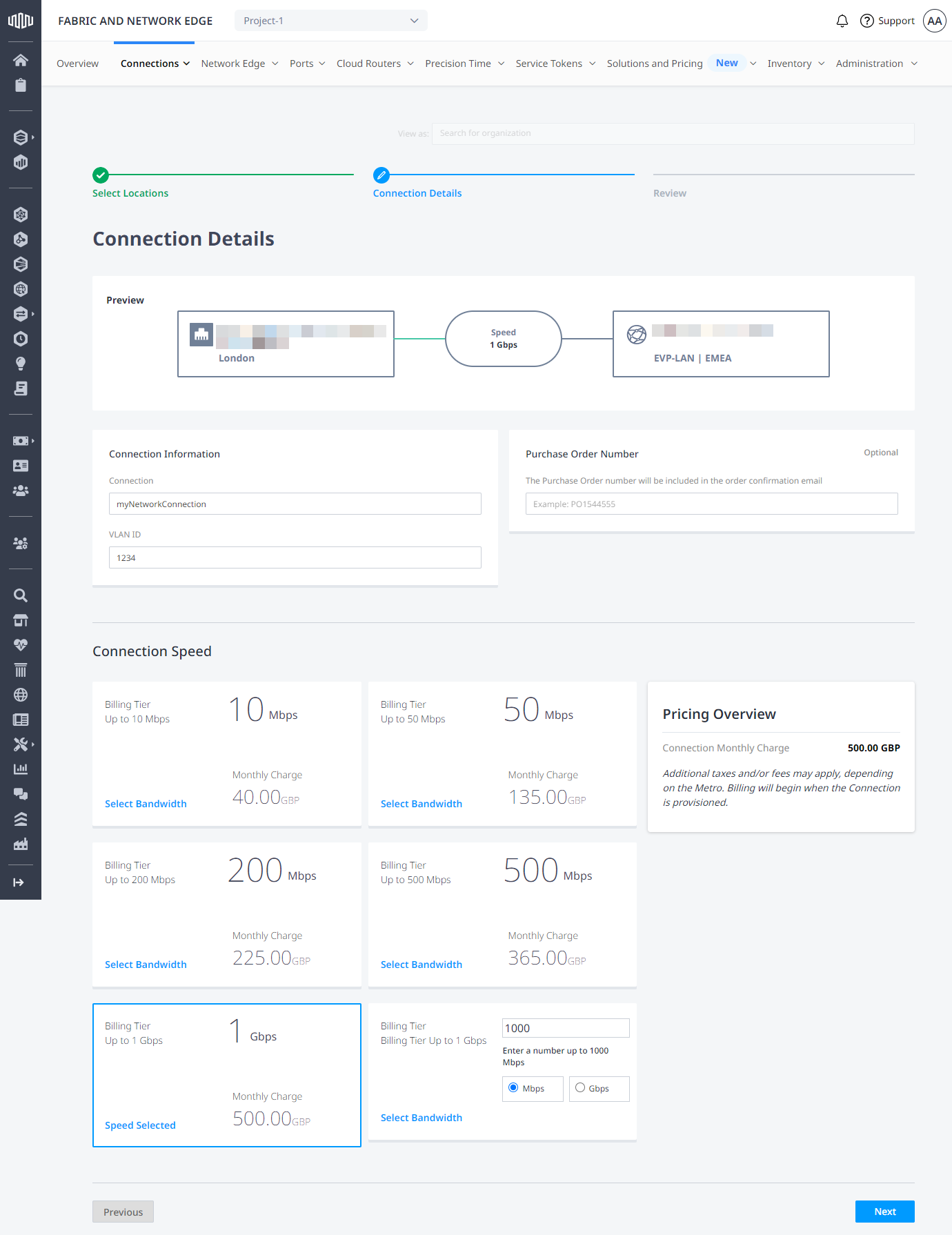

  2. を入力して接続を設定します:
    • 接続名
    • VLAN ID(該当する場合)
    • 発注書番号
    • 帯域幅

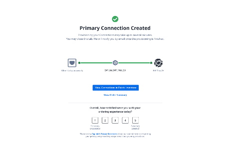

  1. 注文内容を確認し、[Submit Order] をクリックします。
  2. ネットワークに接続したい各ポート/アセットについて、このプロセスを繰り返します。
注文確認ウィンドウには、接続ID、接続プレビュー、および接続の詳細とステータスを確認できる_Connections Inventory_へのリンクが表示されます。ネットワークインベントリ にアクセスして、ネットワークを表示します。

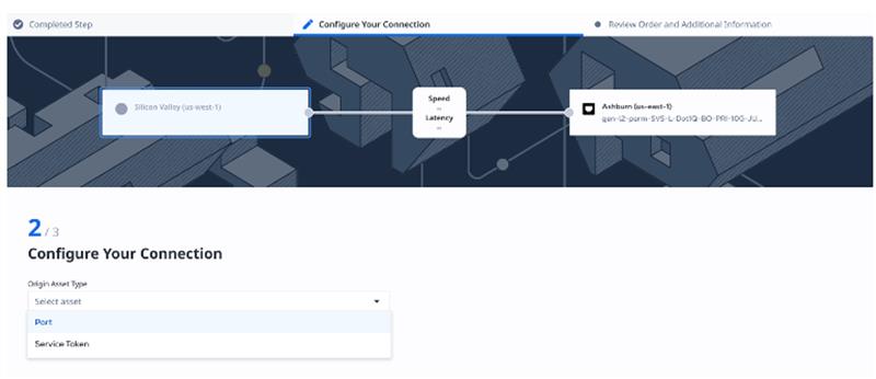

    情報
    サービス・トークン機能を使用する場合、接続はデフォルトで、接続タイプのロールがLeafの場合のみ作成できます。接続がプロビジョニングされると、ネットワークの所有者だけが接続をrootに編集できるようになります。

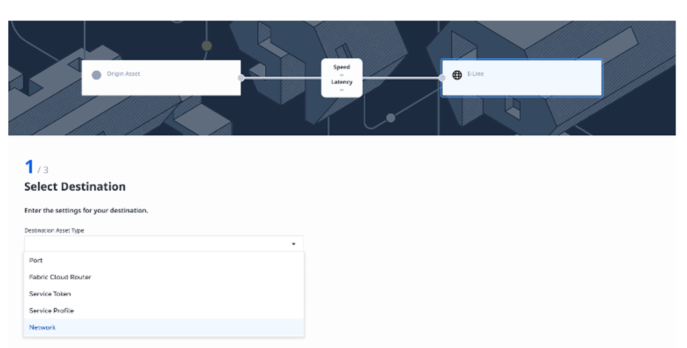

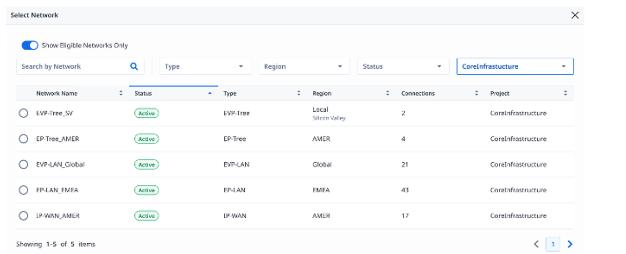

  3. 宛先(ここではNetwork)を選択します。
  1. ネットワーク・インベントリで利用可能なネットワーク・リストからネットワークを選択します。
  1. E-Treeネットワークへの接続元を選択します。

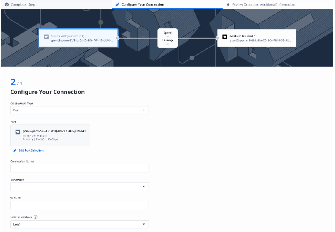

  1. を入力して接続を設定します:
    • 接続名
    • 帯域幅
    • VLAN ID(該当する場合)
    • 接続の役割 - ルートまたはリーフ。
  2. 接続オーダーを確認し、送信します。
