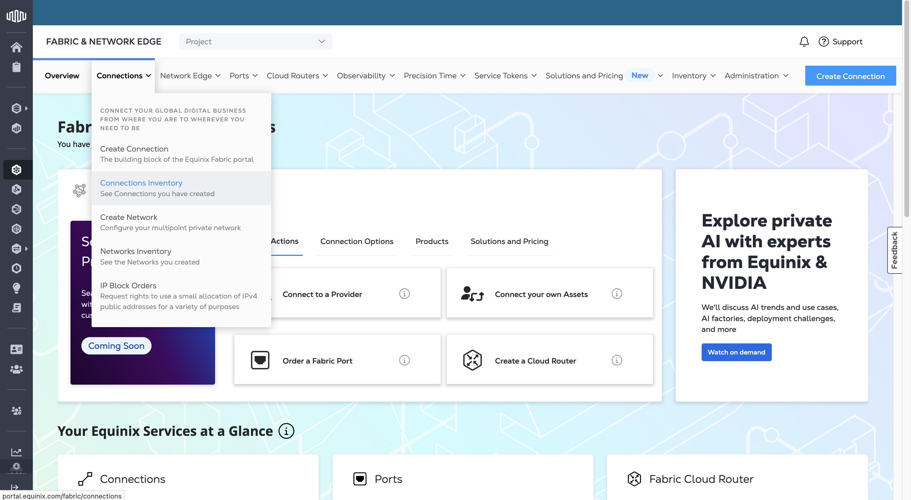

接続インベントリにアクセスするには
  1. カスタマーポータル --> _Fabric Dashboard_にサインインします。
  2. Connections_」ドロップダウンメニューから、「Connections Inventory」(接続インベントリ) を選択します。

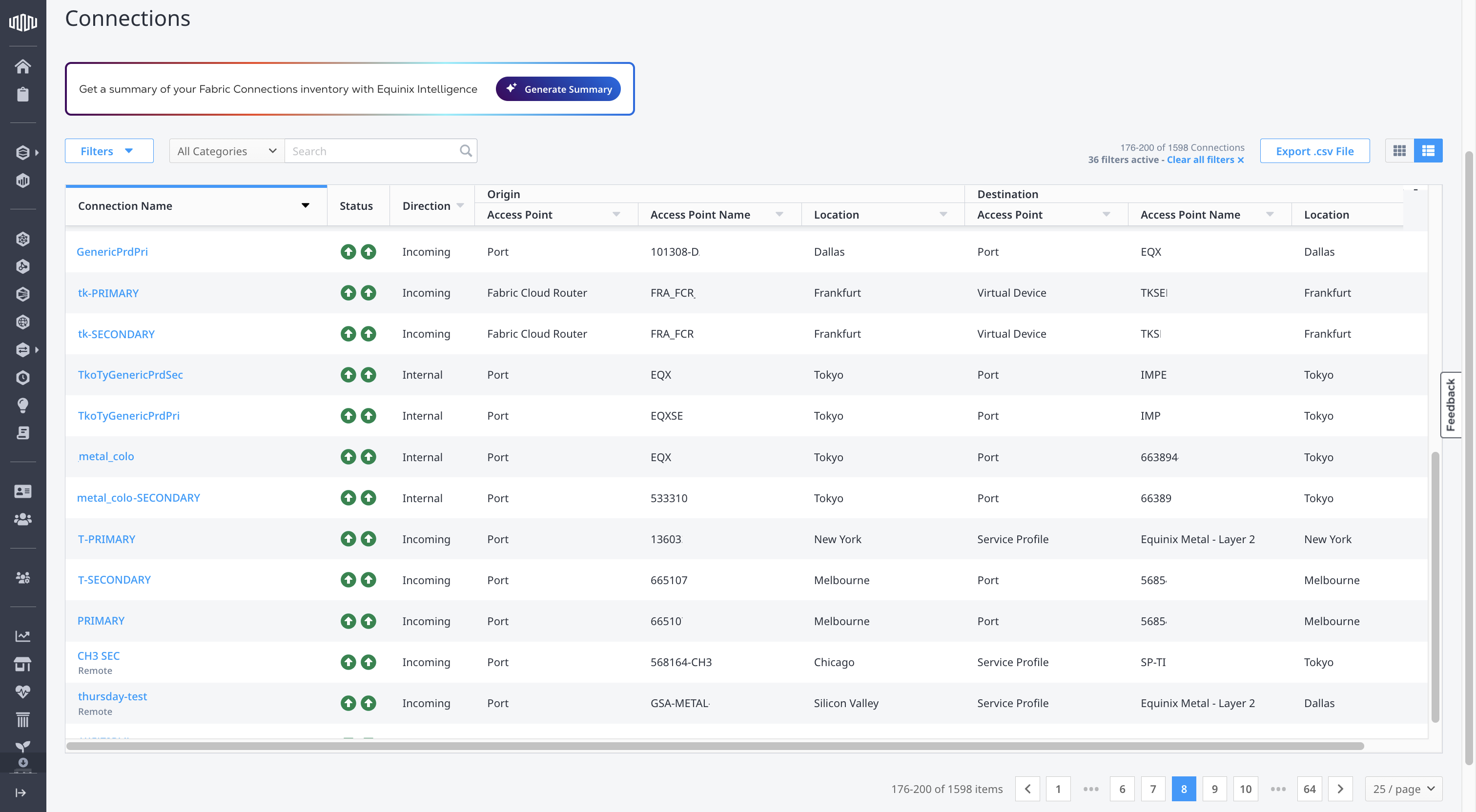

接続テーブル​
Connections_テーブルには、ソート、フィルタリング、検索が可能な情報のサブセットとともに、すべての接続が表示されます。

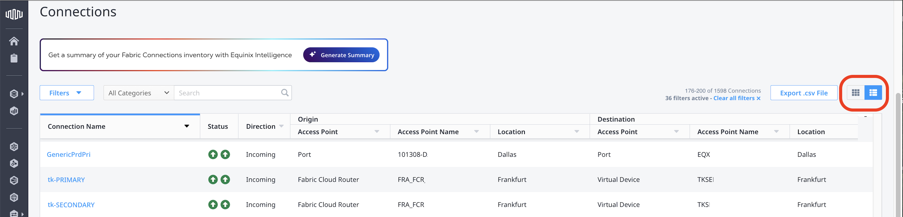

表示​
各接続を個別のタイルで表示するには、タイルアイコンをクリックするか、接続のリストを表示するには、リストアイコンをクリックします。

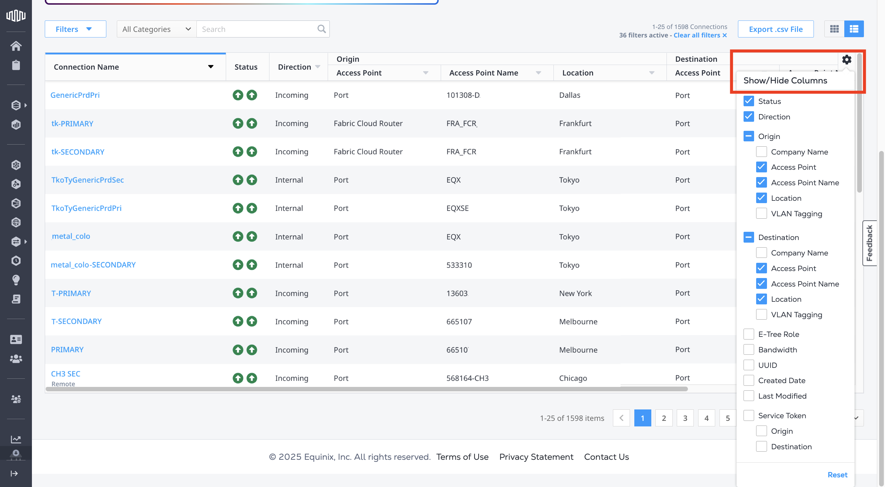

コラムの表示/非表示​
設定アイコンをクリックし、列を選択または選択解除することで、リストビューに表示される情報列をカスタマイズすることができます。

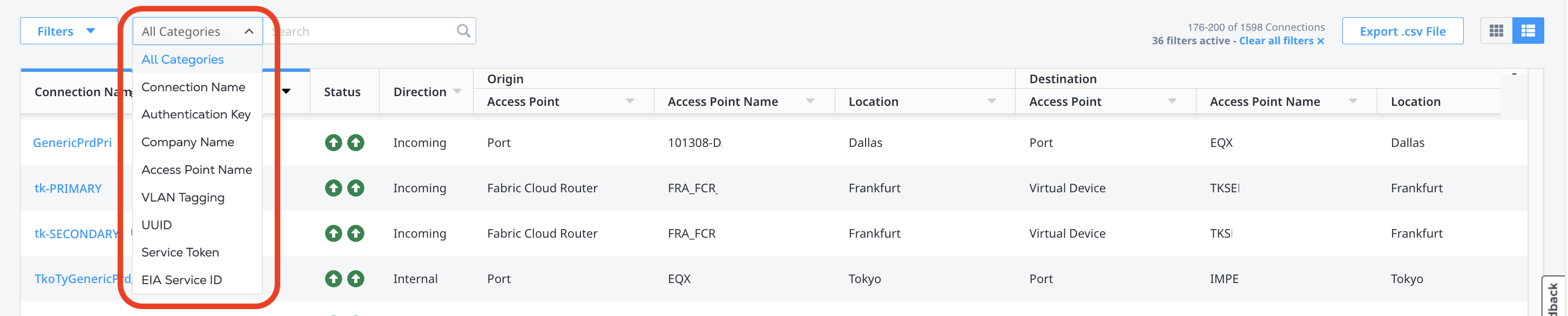

検索​
検索フィールドを使用して、接続リストを絞り込むことができます。ドロップダウンリストでは、特定のカテゴリーを選択することができます。
  • 接続名 - 特定の接続名で接続を検索します。
  • 会社名 - 特定の会社名を含む接続を検索します。
  • アクセスポイント名 - ポート名、Fabric Cloud Router名、仮想デバイス名など、特定のアクセスポイント名を持つ接続を検索します。
  • VLANタグ - 特定のVLAN IDを持つ接続を検索します。
  • UUID - 特定の UUID を持つ接続を検索します。
  • サービス・トークン - サービス・トークンを必要とする接続を検索します。
  • EIAサービスID - インターネットアクセスサービスのUUIDでインターネットアクセス接続を検索します。

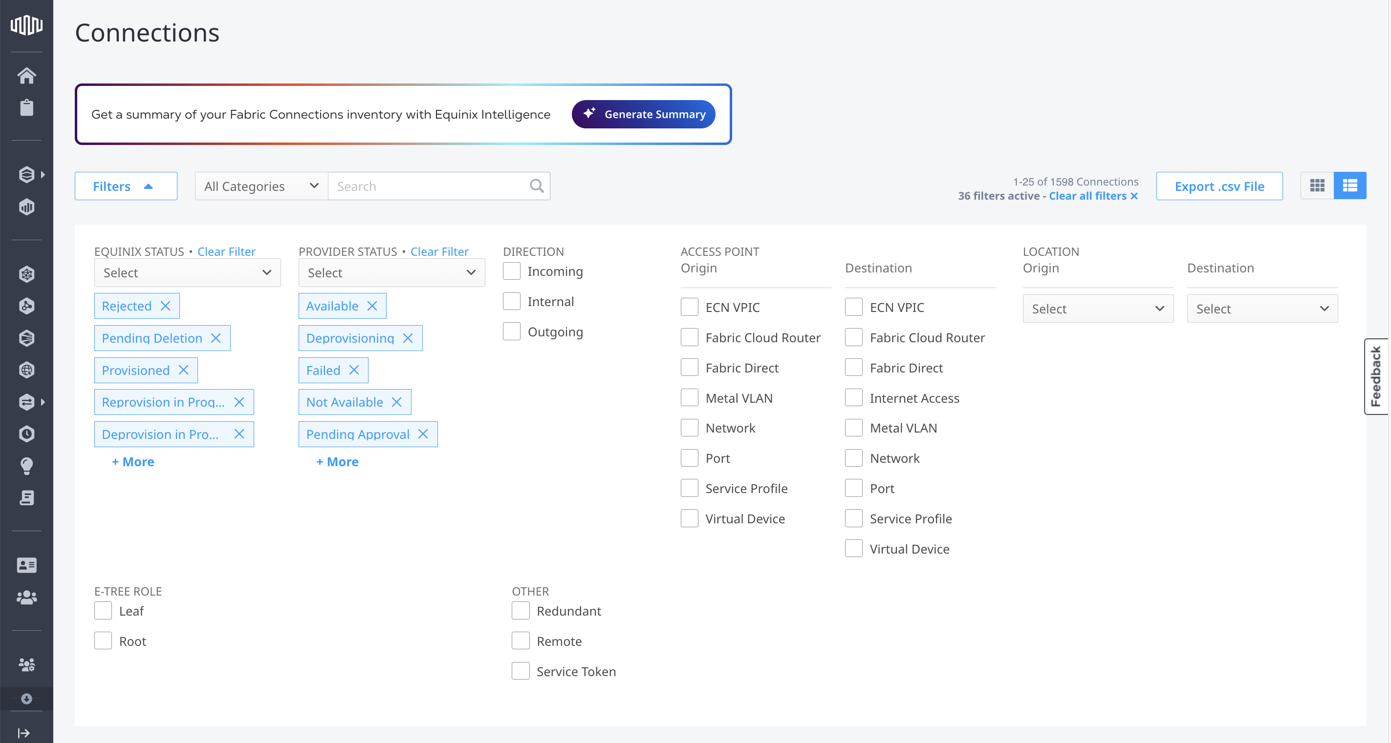

フィルタリング​
高度なフィルターオプションを使って、特定の条件に絞り込んで検索することができます。
  • エクイニクスのステータス - ドロップダウンリストを使用してステータスを選択します。ステータスをクリックすると、検索対象から削除されます。
  • プロバイダのステータス - ドロップダウンリストを使用してステータスを選択します。ステータスをクリックすると、検索から削除されます。
  • Type - 接続タイプ(着信、内部、発信)を選択します。
  • アクセスポイント - 接続元または接続先のアクセスポイント、またはその両方を選択します。
  • 場所 - 利用可能な出発地または目的地を選択します。
  • E-Treeの役割 - E-Treeの役割によって接続をフィルタリングします。
  • その他 - すべてのリモート接続を表示するには Remote を、すべての冗長接続を表示するには Redundant を、サービス・トークンで作成された接続を表示するには Service Token を選択します。

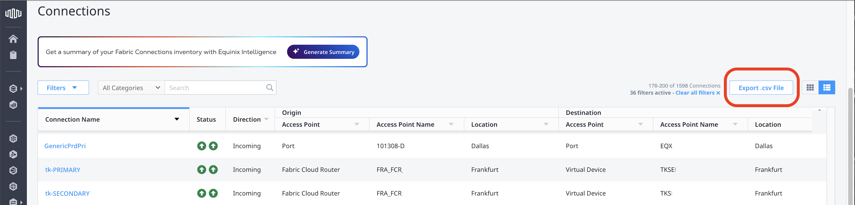

接続の詳細をエクスポート​
Export .csv file をクリックすると、すべての接続の詳細を含むスプレッドシートがダウンロードされます。

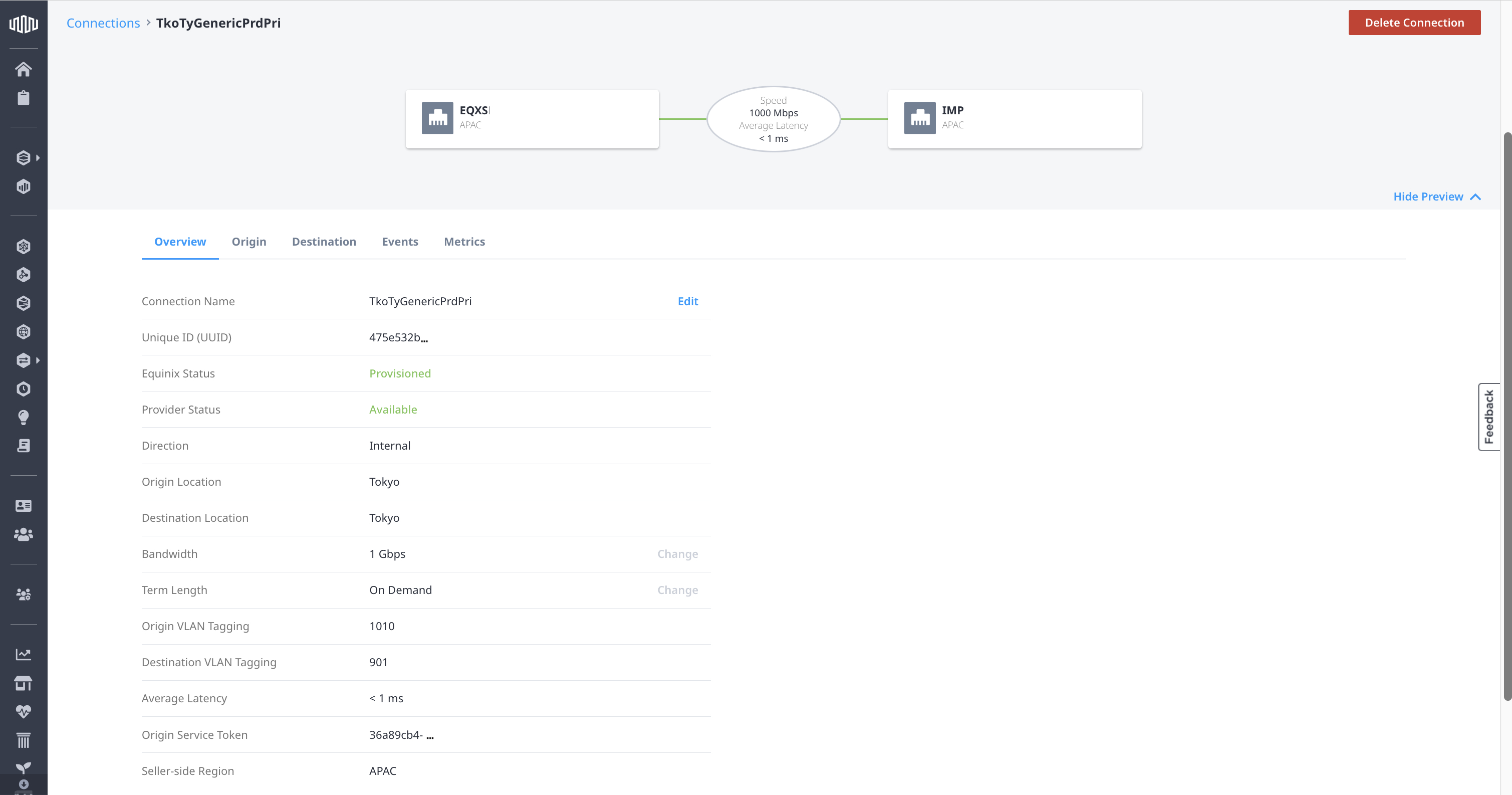

接続の詳細​
接続インベントリ内の接続をクリックすると、接続の詳細が表示されます。
Order Details_セクションには、接続の_Billing Tier_と_Total Monthly Charge_の情報が表示されます。
Activity_Log_セクションには、作成日とルーターが最後に変更された日が表示されます。その他のイベント情報は、Events タブで確認できます。
Notifications_ セクションには、この Fabric Cloud Router の通知先であるユーザーが一覧表示されます。
詳細ページにも情報が掲載されています:
  • Origin - ポート、Fabric Cloud Router、仮想デバイスなど、接続のオリジンに関する情報を提供します。
  • 接続先 - ポート、サービスプロバイダー、他のエクイニクスサービス、仮想デバイスなど、接続先に関する情報を提供します。
  • イベント - _Events_タブには、プロビジョニング、デプロビジョニング、障害など、接続のステータス変更に関する接続ライフサイクルイベントが表示されます。詳細については、Monitoring Connection Utilization ページを参照してください。
  • Metrics - _Metrics_タブには、パケット・エラーや帯域幅使用率などの接続メトリクスが表示されます。詳細については、Monitoring Connection Utilization ページを参照してください。
