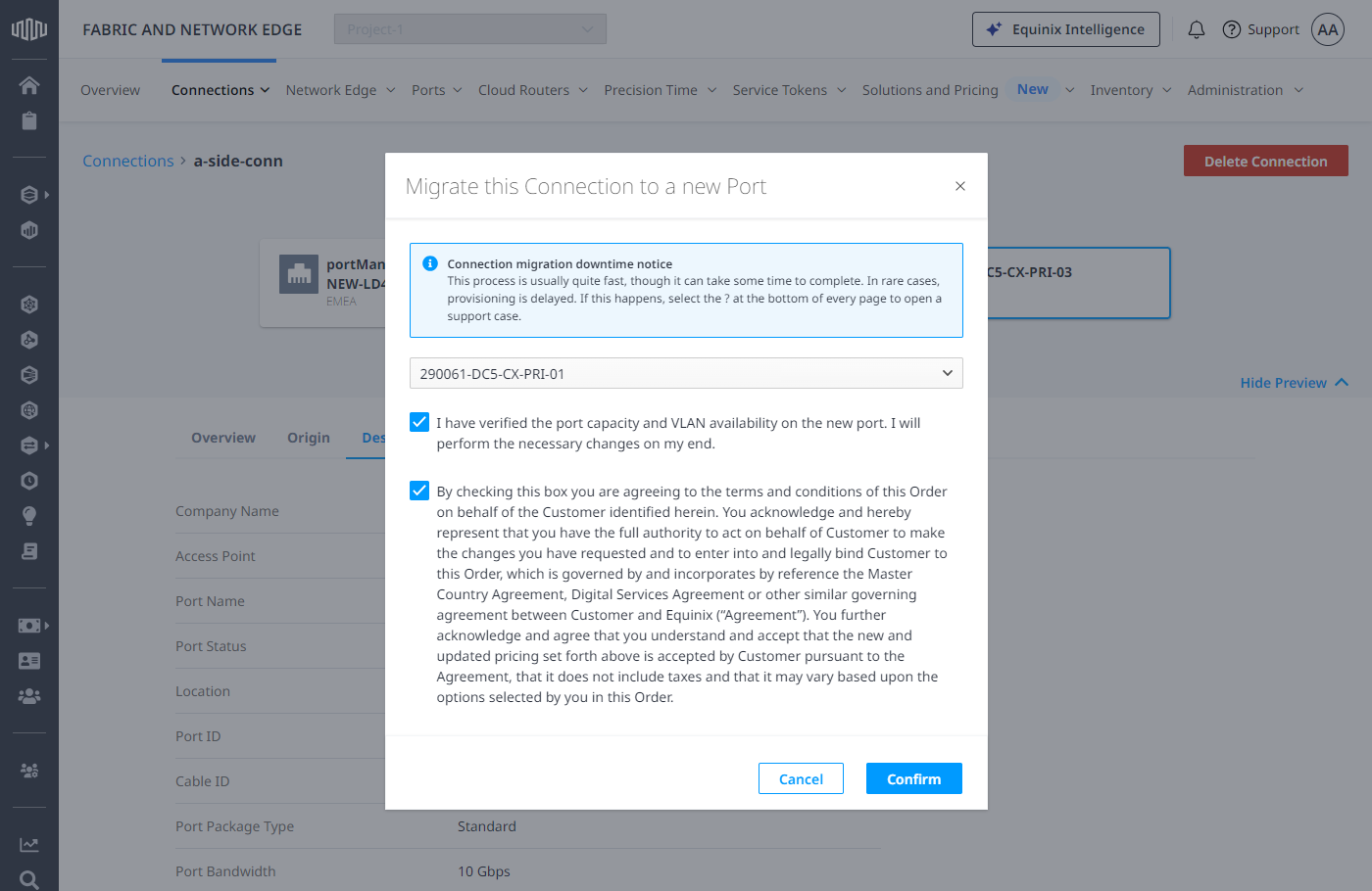

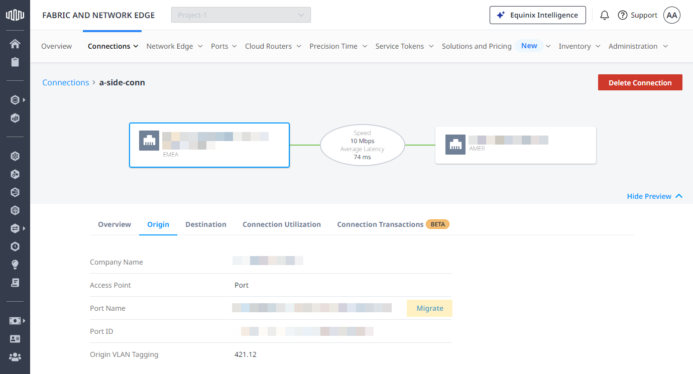

接続のAサイドを別のポートに移行する場合、
_[接続の詳細]_で、[接続元]をクリックします。
_[ポート名]_セクションで、[移行]をクリックします。

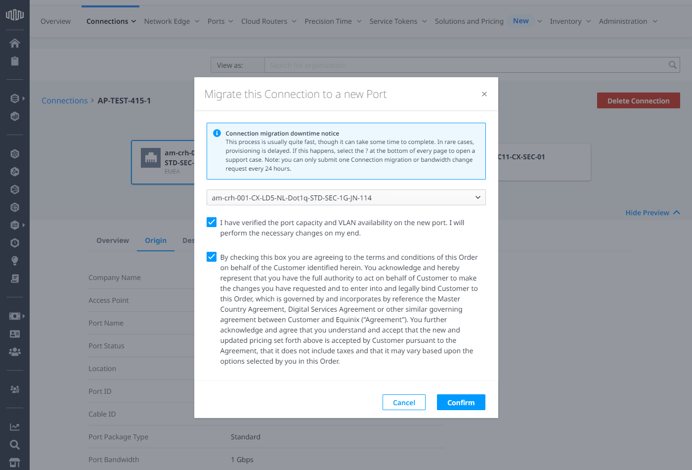

_[この接続を新しいポートに移行]_セクションで、ドロップダウンリストからポートを選択します。ドロップダウンリストでは、対象となるポートのみを使用できます。
メモ選択したポートのタイプが元のポートと異なる場合は、接続料金が変更されることを示すメッセージが表示されます。「価格概要」セクションに新しい料金が表示されます。
_[この接続を新しいポートに移行]_ダイアログで、
- 新しいポートのポート容量とVLANの可用性を確認しました。必要な変更を自分の側で実行します。
- 利用規約に同意する場合は、チェックを入れてください。
[確認]をクリックします。

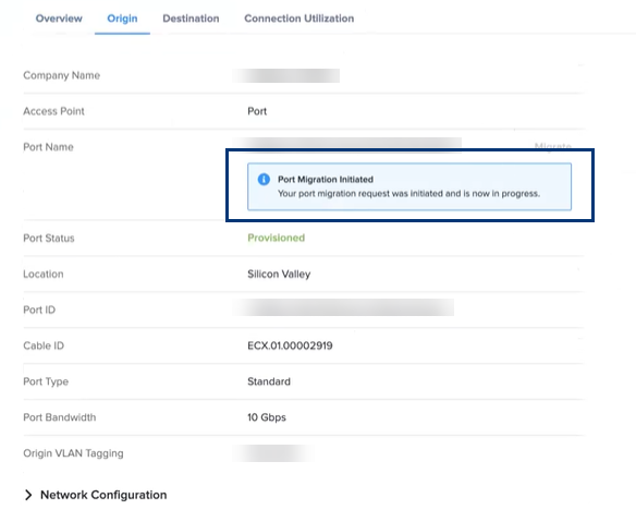

_接続の詳細は、_移行が開始されたことを示しています。

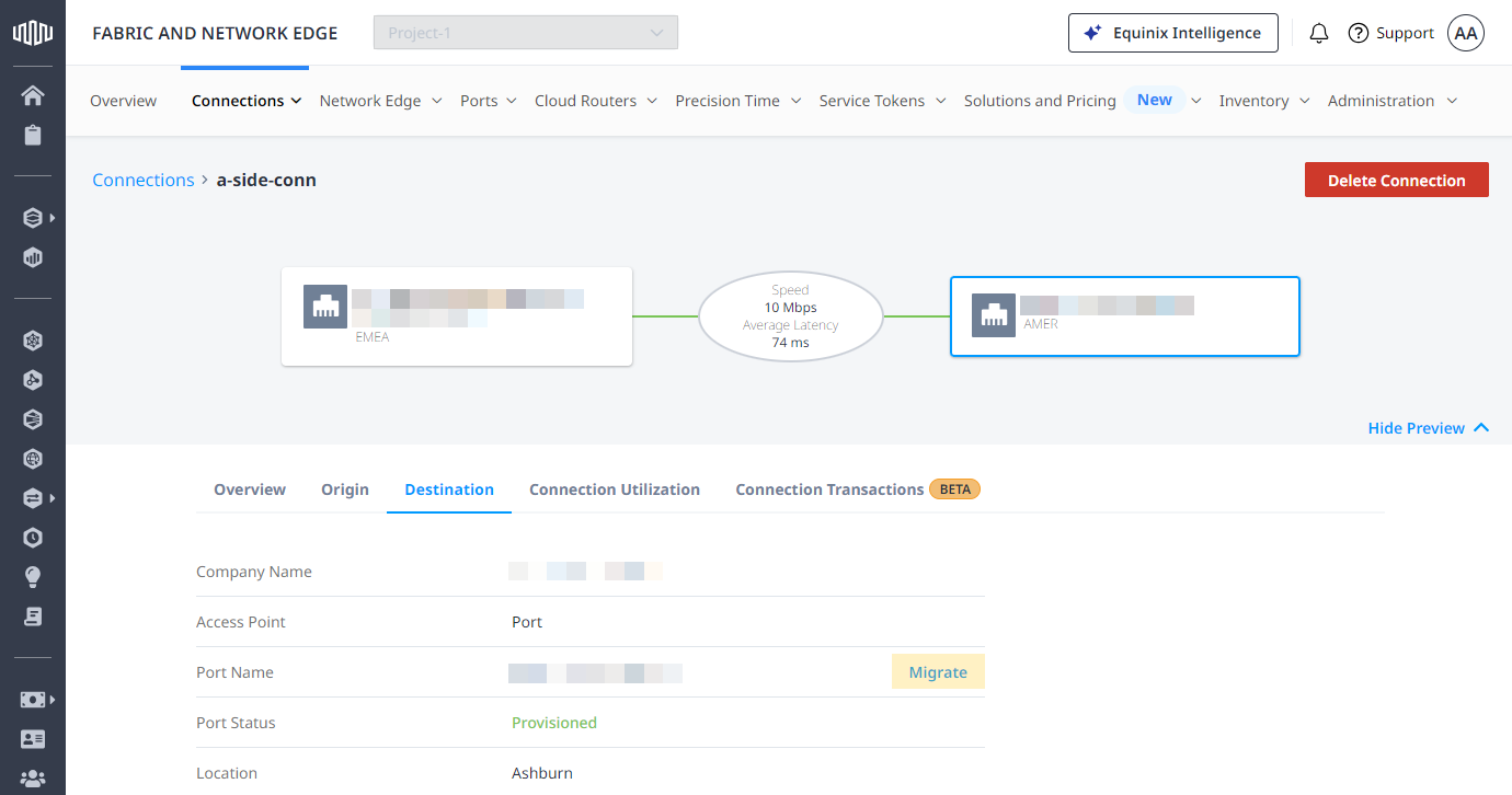

接続のZサイドを別のポートに移行する場合、
_[接続の詳細]_で、[接続先]をクリックします。
メモZサイドの移行で異なる課金タイプのポートを選択しても、接続の課金に変更は生じません。
[確認]をクリックします。
