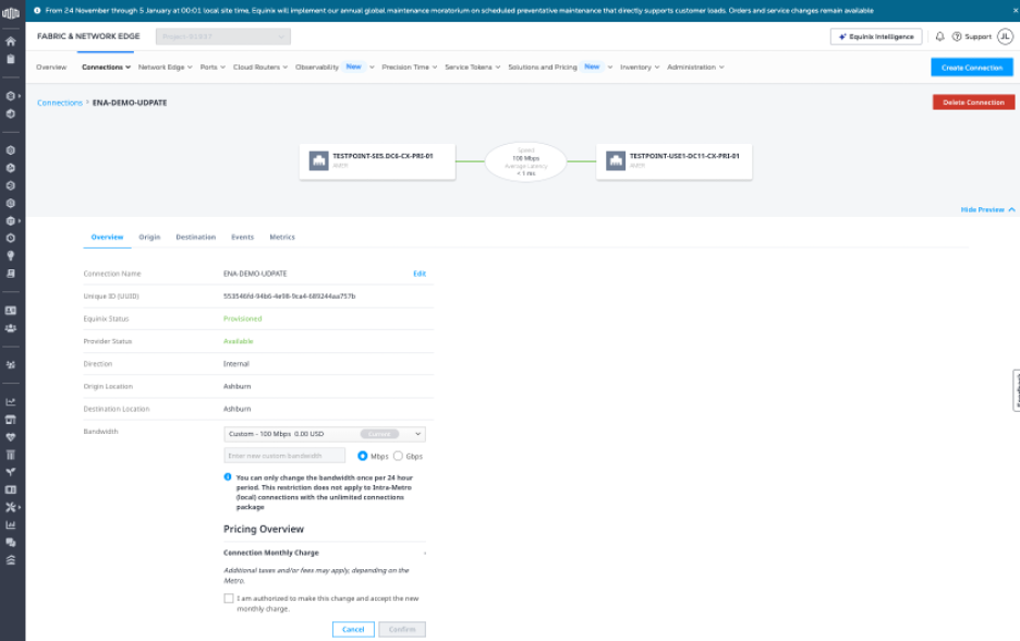

接続の帯域幅を変更するには
[カスタマーポータル]>[_ファブリックダッシュボード]_にサインインします。

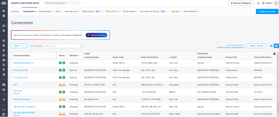

_[接続]_メニューから[接続インベントリ]を選択します。

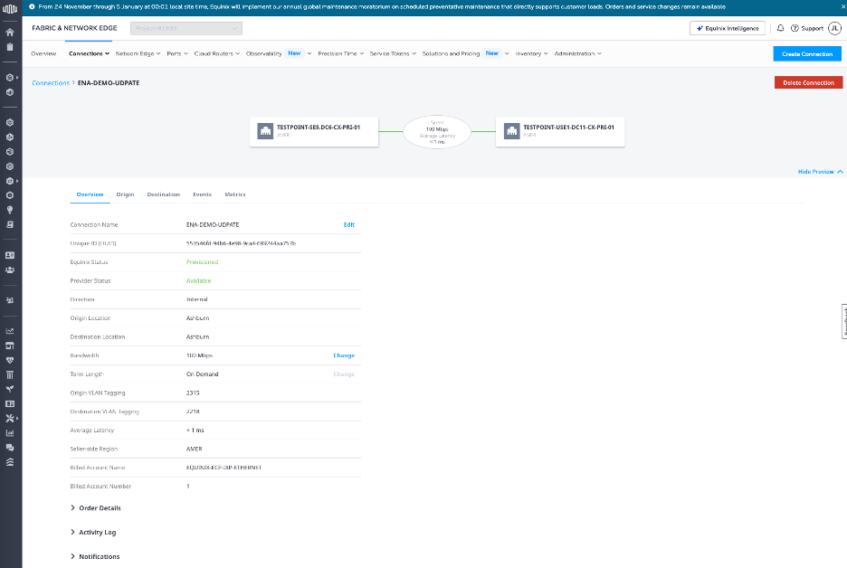

編集したい接続を探してクリックします。
接続の帯域幅情報の横にある[変更]をクリックします。
Bandwidth(帯域幅)ドロップダウンから、希望の値を選択します。
情報最大帯域幅のオプションは、サービスプロバイダー、メトロ、またはEquinix Fabricポートがサポートする速度によって制限される場合があります。
_価格概要には、_新しい帯域に関連する月額料金が表示されます。
_[この変更を行う権限があります]を_選択し、_新しい月額料金を承認して_から、[確認]をクリックします。
