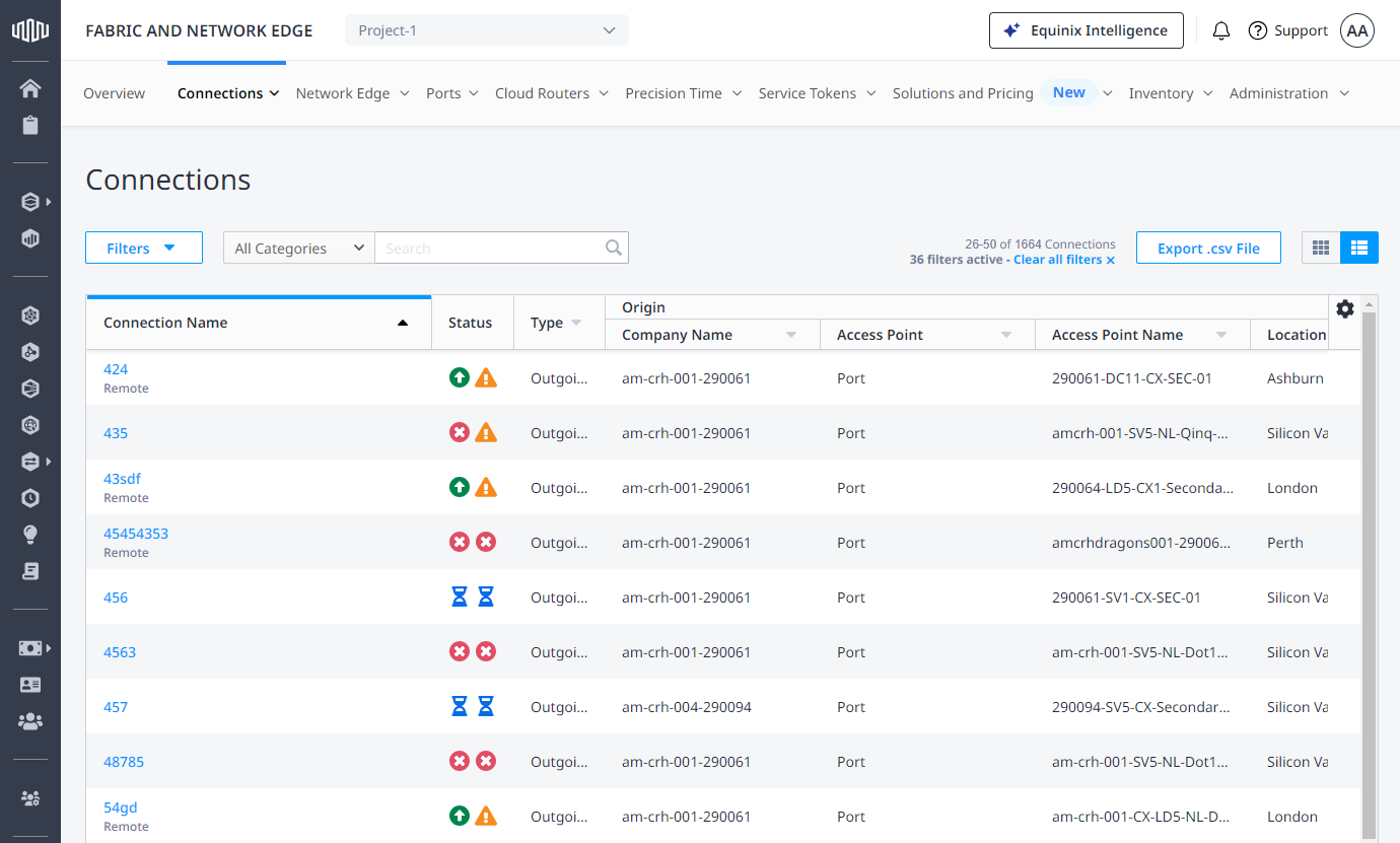

  1. [カスタマーポータル]>[_ファブリックダッシュボード]_にログインします。
  2. _[接続]_メニューから[接続インベントリ]を選択します。
  3. 確認したい接続を探してクリックします。

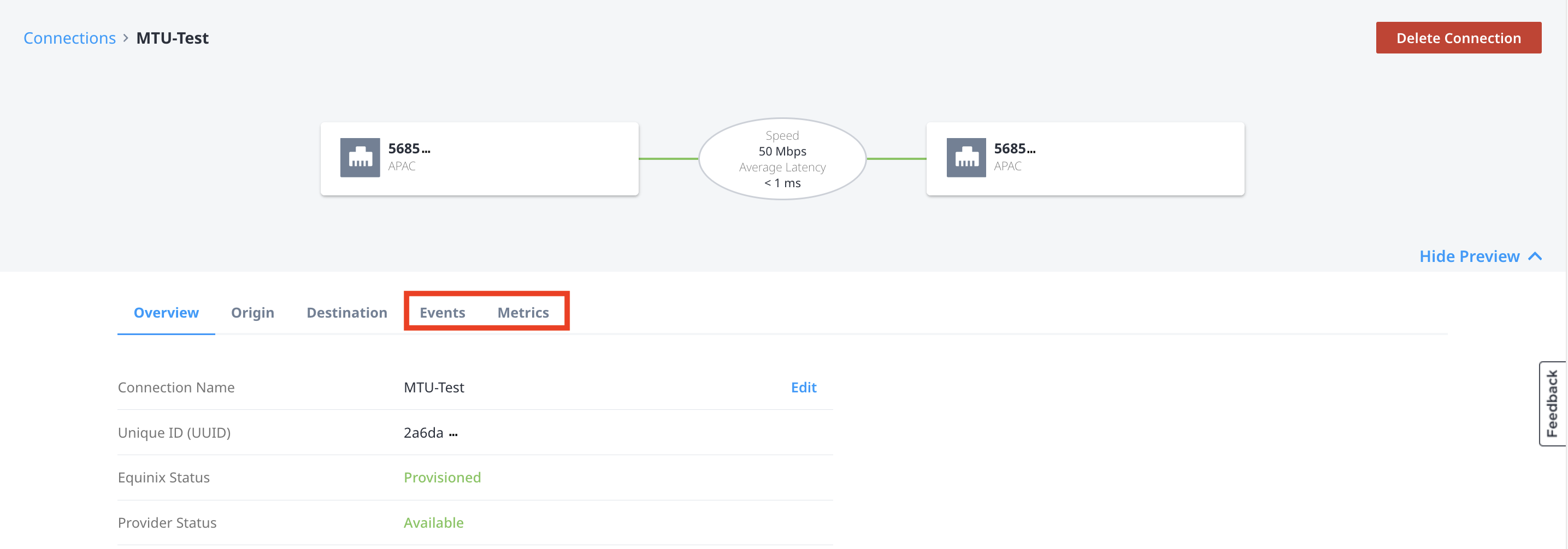

  4. 接続をクリックすると、_接続の詳細が_表示されます。
メトリクス​
__[Metrics]タブには、帯域幅とドロップされたパケットデータが表示されます。メトリクスは、以下の接続でサポートされます。

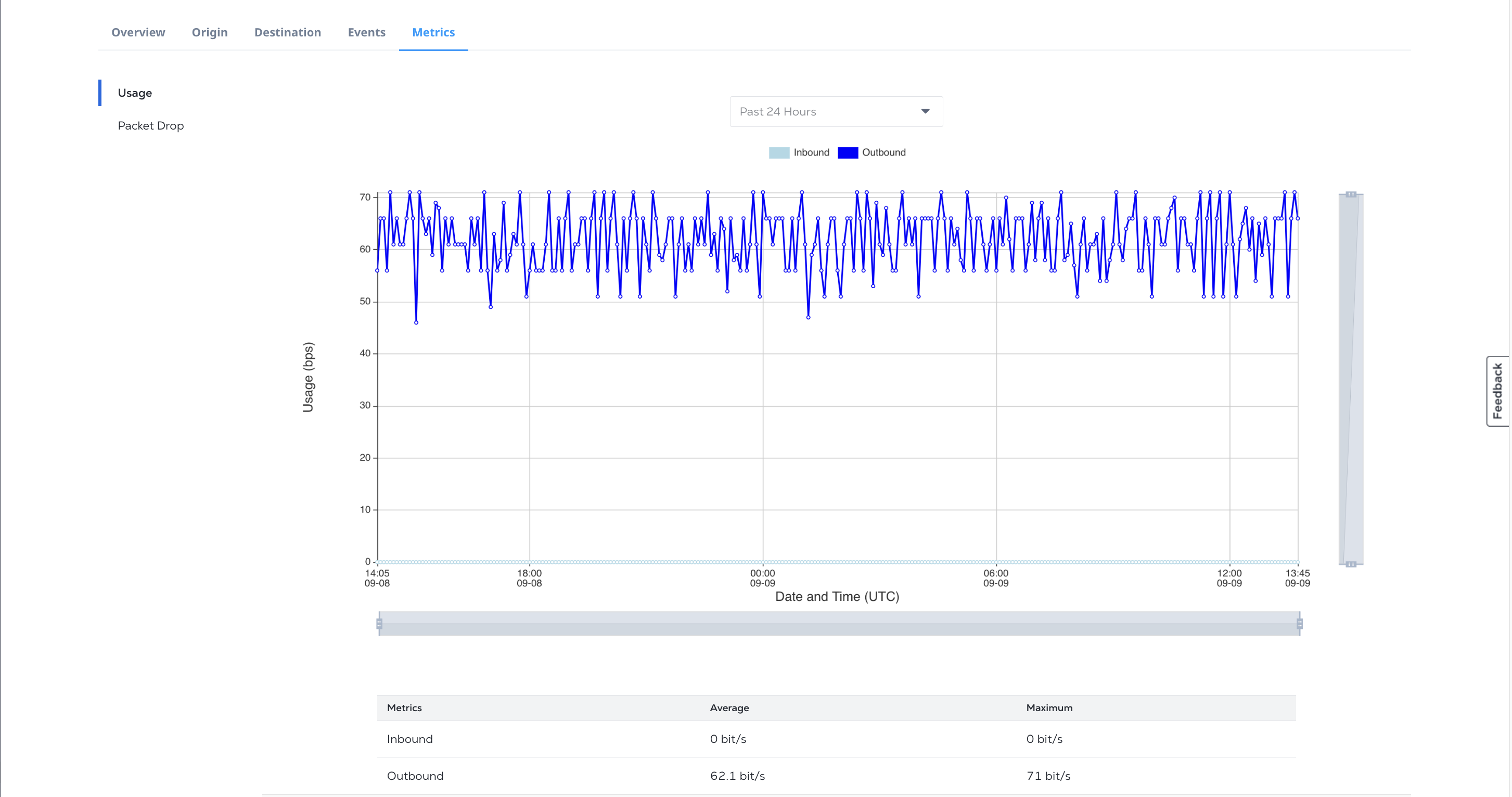

[使用状況]グラフには、受信帯域と送信帯域が表示されます。
使用状況グラフのスクリーンショット

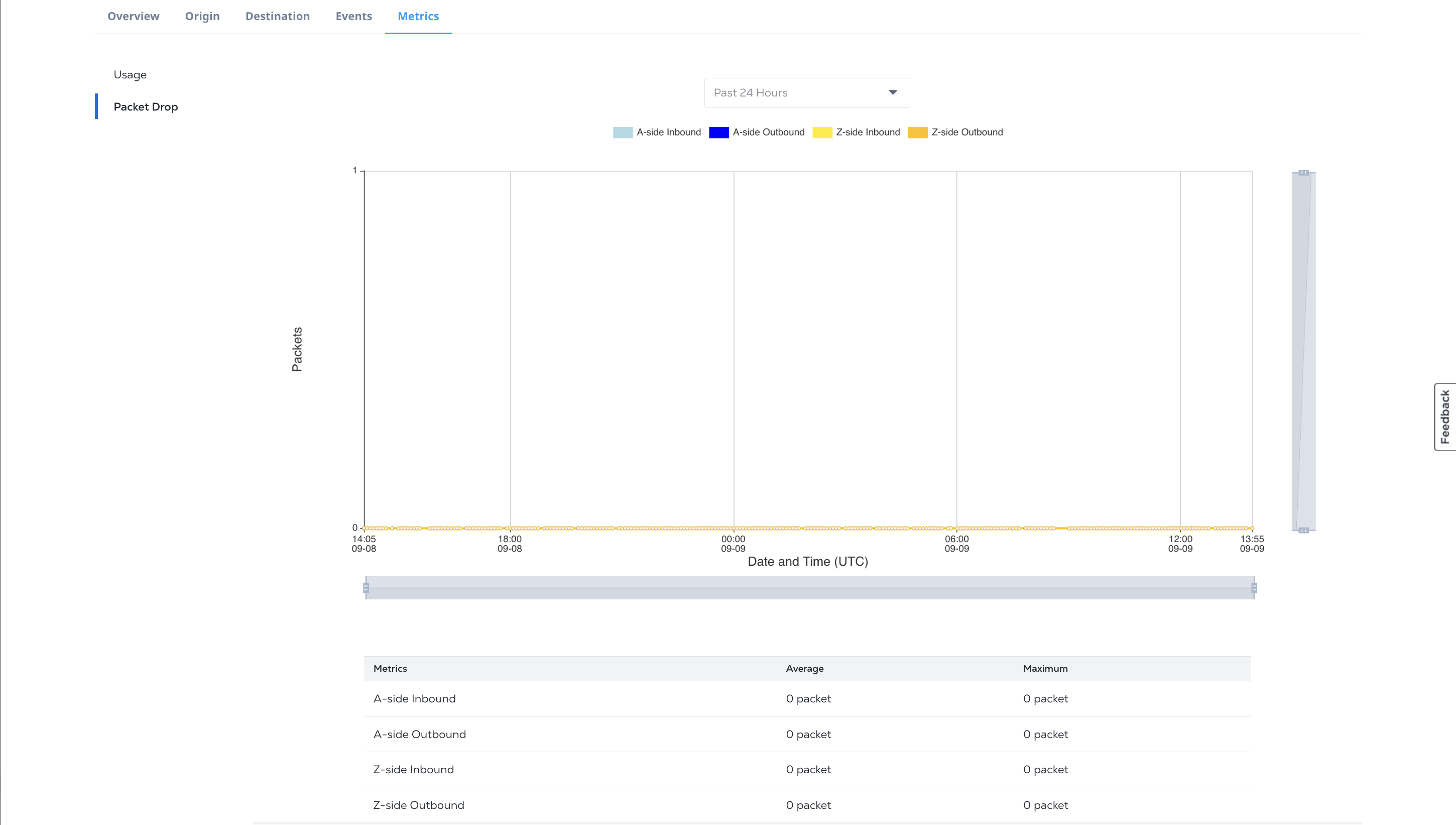

_パケットドロップ_グラフには、接続のAサイドとZサイドでドロップされた受信パケットと送信パケットが表示されます。接続の片側のみがポートである場合、パケットドロップメトリックはポートサイドでのみ使用できます。
ドロップパケットグラフのスクリーンショット
_[期間]ドロップダウンリストから、事前定義された設定を選択するか、[カスタム日付範囲]を_選択して独自の時間間隔を定義します。
グラフの下部と右側にあるスライダーを使用して、スケールを変更します。グラフにカーソルを合わせると、特定のタイムスタンプのトラフィック読み取り値が表示されます。

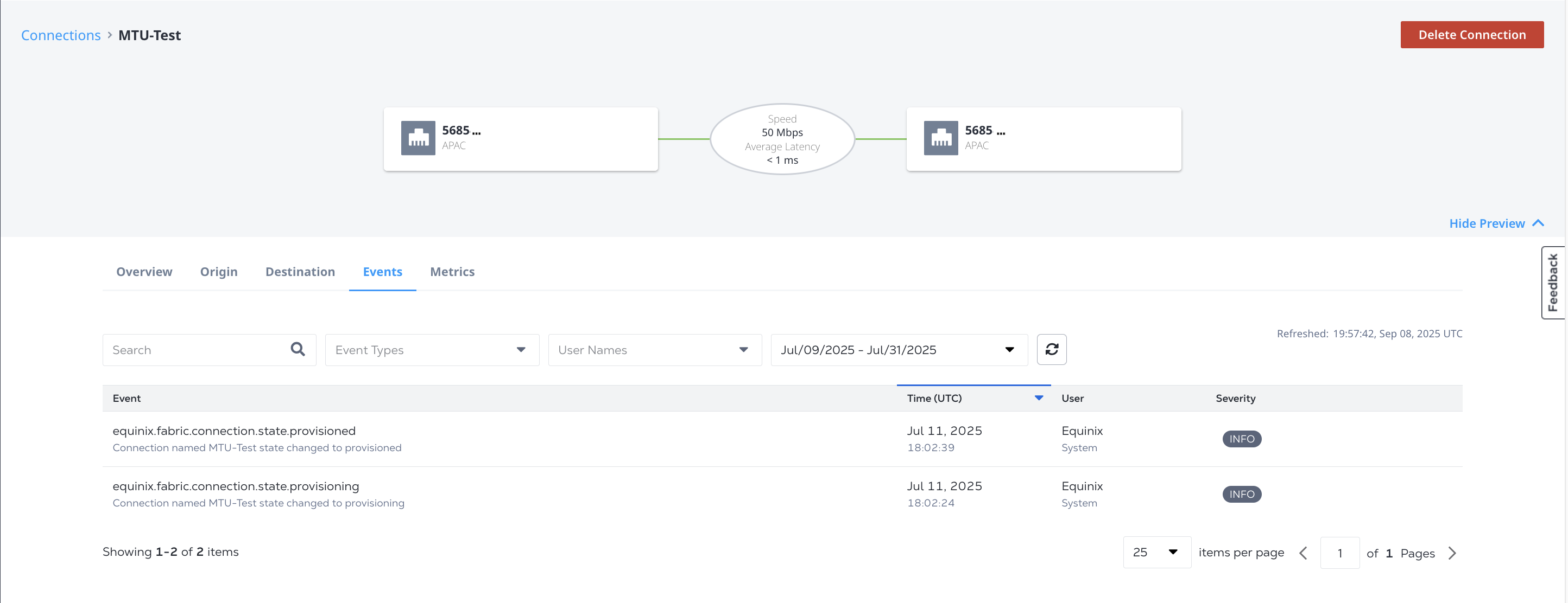

_[イベント]_タブには、プロビジョニング、プロビジョニング解除、障害など、接続のステータス変更に関する接続ライフサイクルイベントが表示されます(利用可能な場合)。すべての接続がイベントをサポートするわけではありません。
イベントテーブルのスクリーンショット
イベントタイプ、ユーザー名でテーブルをフィルタリングします。_[期間]ドロップダウンリストから、事前定義された設定を選択するか、[カスタム日付範囲]を_選択して独自の時間間隔を定義します。イベントは自動的に更新されません。[更新]をクリックして、テーブル内のデータを更新します。
