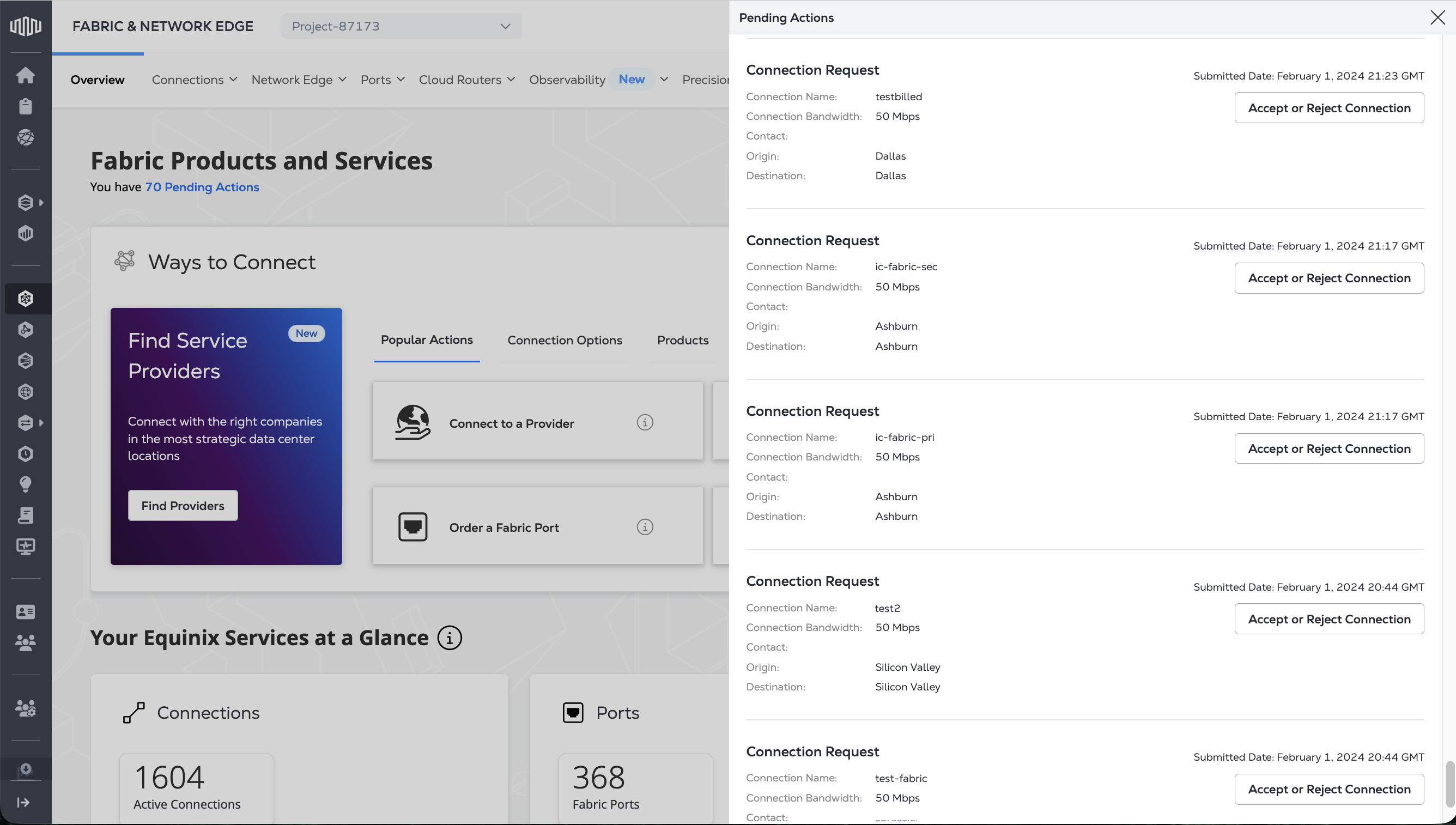

カスタマーポータルにサインインし、_Fabric_に移動します。
[プロジェクトセレクタ]ドロップダウンを使用してプロジェクトを選択し、特定のプロジェクトに関連付けられた保留中の接続リクエストを表示します。プロジェクトの詳細については、「プロジェクトの管理」を参照してください。

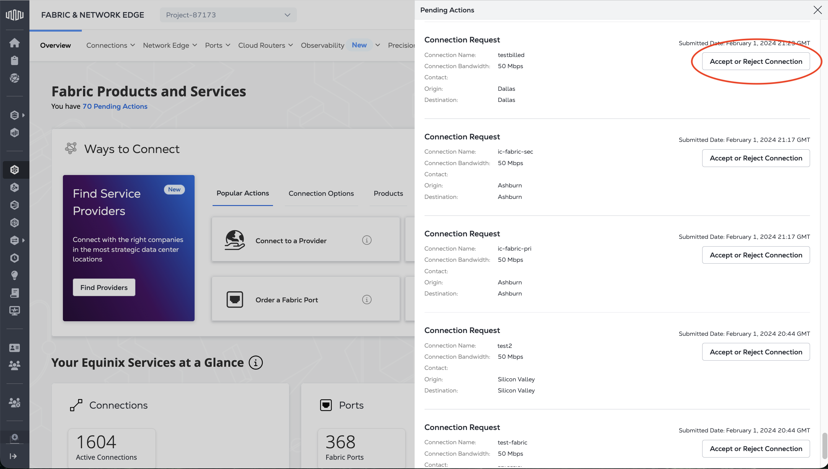

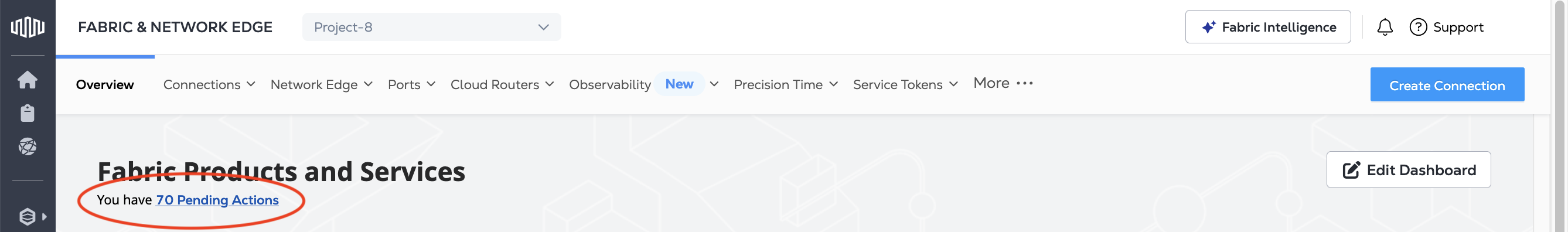

_[概要]_ページで、[保留中のリクエスト]をクリックします。
_保留中のアクション_パネルには、承認が必要な接続が表示されます。
接続インベントリで保留中の接続リクエストを除外することもできます。

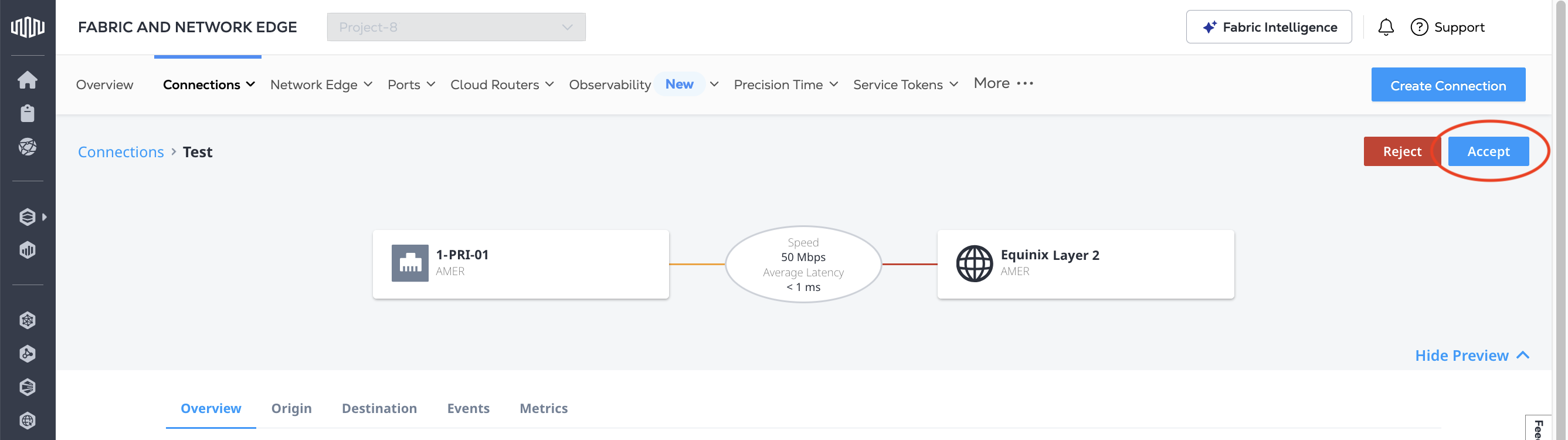

管理する接続リクエストを見つけて、[_接続の承認]または[接続の否認]を_クリックします。

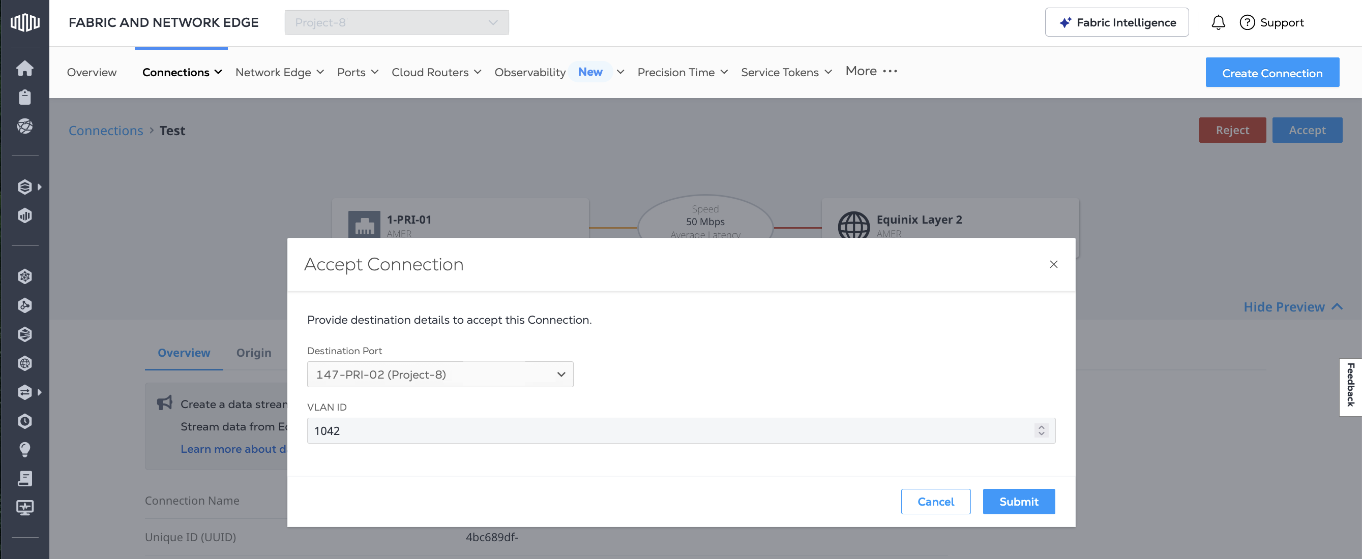

[同意する]をクリックします。
_接続先ポート_ドロップダウンリストから、この接続を終了するポートを選択し、送信をクリックします。
メモ接続先ポートリストには、異なるプロジェクトに割り当てられたポートを含む、すべての対象ポートが含まれています。別のプロジェクトのポートを選択すると、接続はそのポートが割り当てられているプロジェクトに関連付けられます。
[確認]をクリックします。

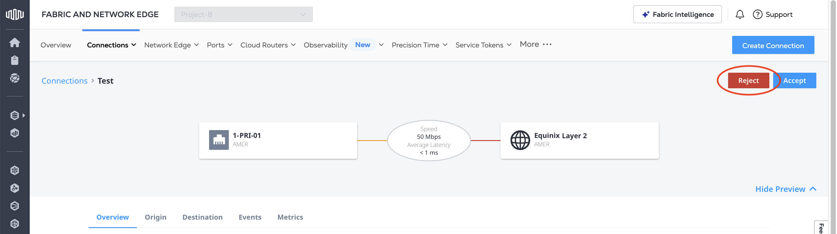

接続要求の拒否
接続要求を拒否するには
- Portal
- API

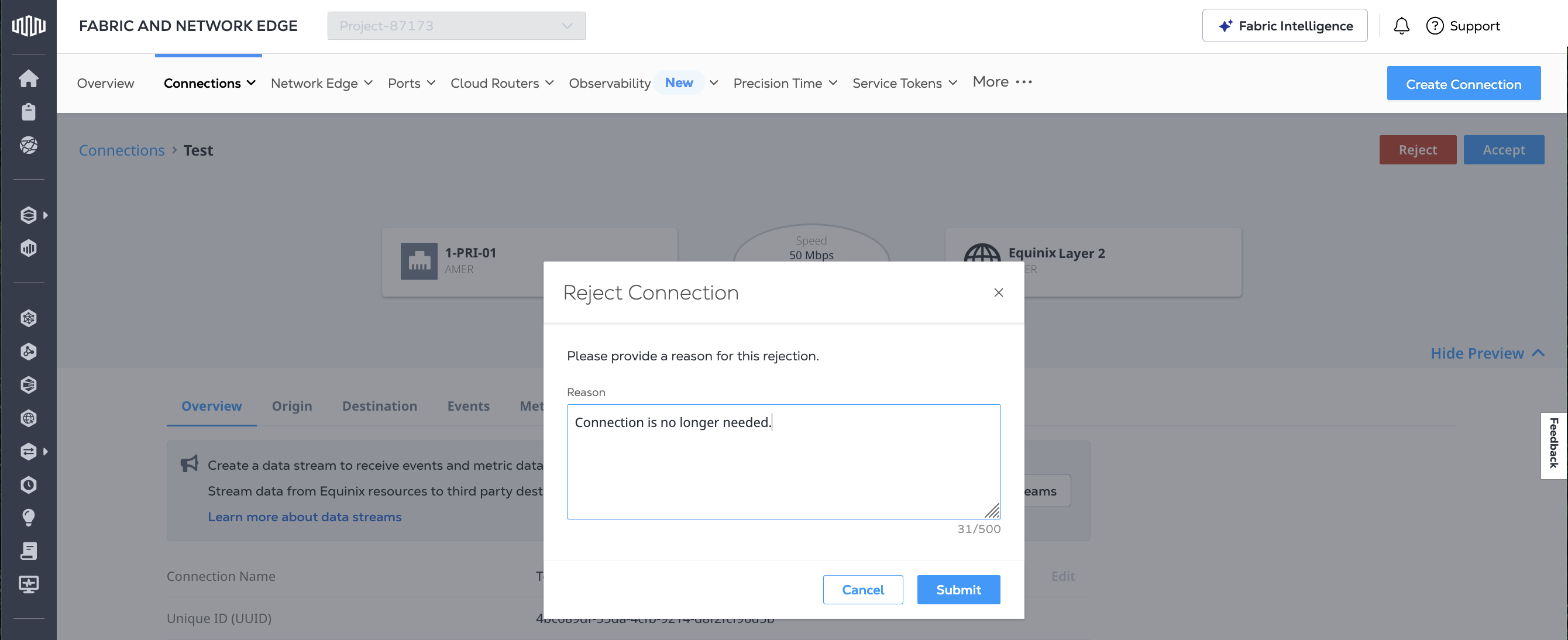

[否認]をクリックします。
この接続リクエストを拒否する理由を入力し、[送信]をクリックします。
