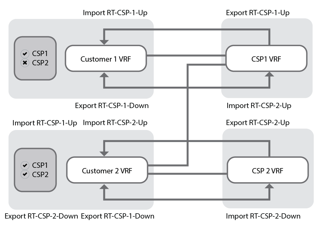

ルーティングインスタンス(RI)は、レイヤ3サービスの最も重要なコンポーネントです。エクイニクスFabricとピア接続するために必要な要素を設定し、お客様のサービスの動的な性質を管理するルーティングポリシーやビジネスルールの大半のハブの役割を果たします。
ルーティング・インスタンスは、RIの所有者と、作成またはサブスクライブに選択されたすべてのサービスとのピアリングがどのように機能するかを定義します。これには、仮想ルーティングとフォワーディング(VRF)、および一連のルーティング・ステートメントが含まれ、このインスタンスに接続されたすべてのコネクタと、このインスタンスに接続されたすべてのサブスクリプション間のトラフィックの流れを制御します。

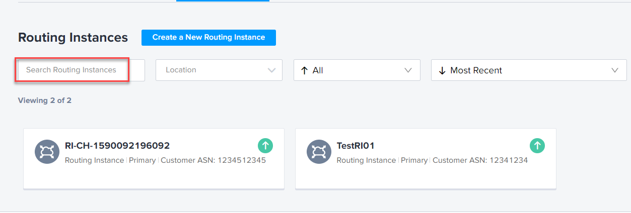

ルーティングインスタンスを表示するには
  2. Inventory_に移動し、Routing Instances をクリックします。
  3. ルーティングインスタンスを検索するには、_Search Routing Instances_に進み、検索したいルーティングインスタンスの名前を入力します。便利なオートコンプリート機能でリストを絞り込むことができます。
フィルターバーには、検索結果の並べ替えや絞り込みに便利なオプションが多数用意されています。ルーティングインスタンスは、場所、ステータス、名前、作成日に基づいて並べ替えることができます。検索結果をソートするには、各カテゴリのドロップダウンをクリックするだけです。
