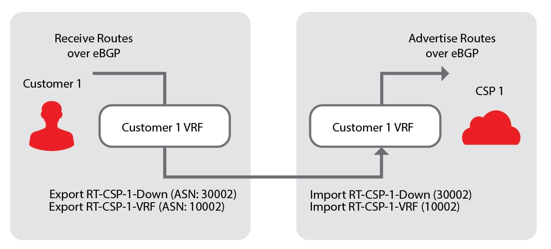

コネクタは、2 つの他のコンポーネントを結合する。基本的なレイヤ3サービスの文脈では、これはポートとRIとの間のものですが、将来的には他の機能を持つ可能性もあります。ポートがタグ付きインタフェースの場合、コネクタはVLANでこれを行う。ポートおよび RI の両方の性質や設定は、以下の制限事項を除き、一般的には関係なく、コネクタの設定方法にも影響しません。
ポートとRIを接続すると、ユーザーは下図のどちらかの端でeBGPを使用してエクイニクスとピアリングできます:
