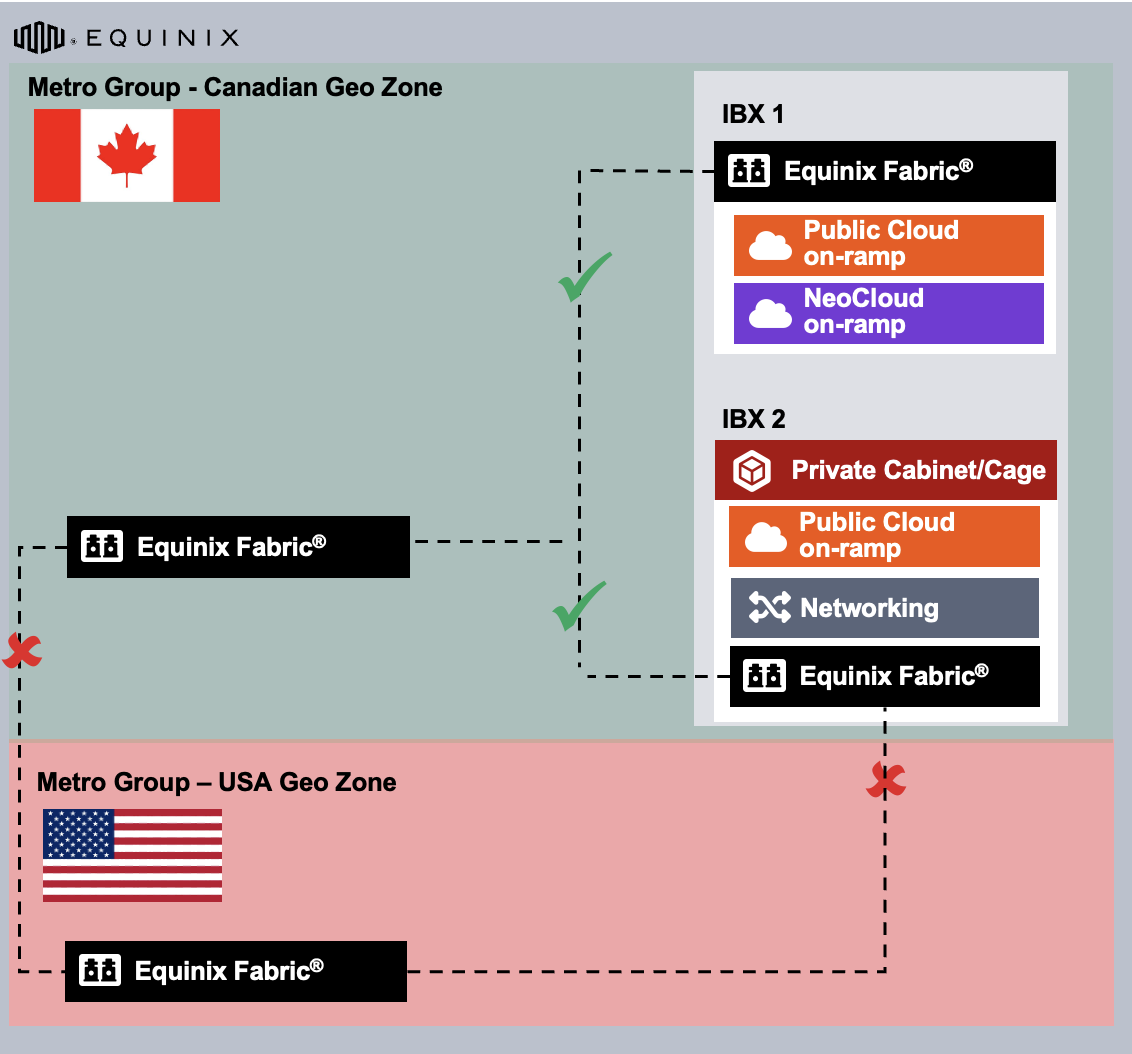

例:国内ルーティング​
ほとんどのネットワークでは、エンドポイントを制御できます。ファブリックジオゾーンにより、サポートされるエンドポイント間のEquinix Fabricネットワークパスを制御できます。
たとえば、米国内の2つの拠点間に仮想接続を作成し、米国ジオゾーンを適用できます。
そのジオゾーンが適用されている場合:
  • トラフィックは、米国内で承認されたパスに制限されます。
  • Equinix Fabricネットワークは、その境界内でのみトラフィックを最適化および再ルーティングできます。
  • 米国を離れる経路は、その接続の対象外です。
  • 有効な国内パスが使用できない場合、トラフィックは米国外にルーティングされるのではなく、ドロップされます。
この動作は、Equinix Fabricネットワークを介して転送中のデータについて、選択した地理的境界内でのルーティング制御をサポートします。

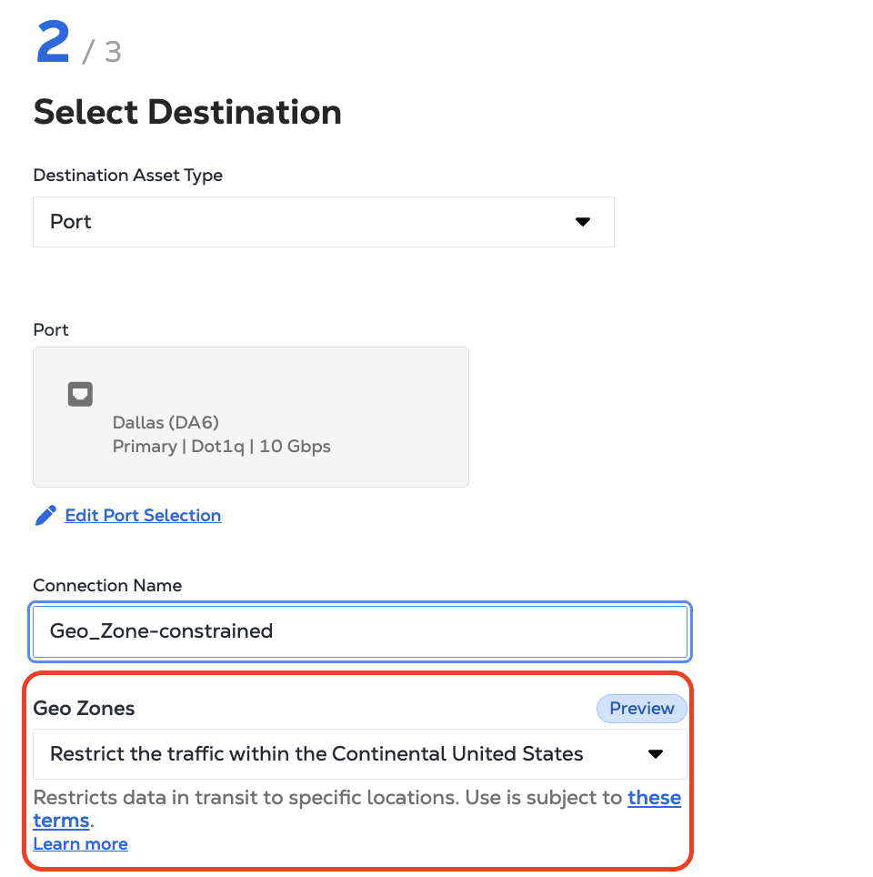

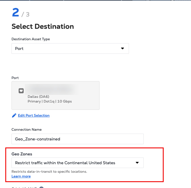

仮想接続用のFabricジオゾーンの有効化​
ファブリックジオゾーンは、サポートされている仮想接続の作成中に適用できます。
サポートされる接続を作成する場合:
  1. 接続エンドポイントがジオゾーンルーティングの対象であることを確認してください。
  2. 承認された国、地域、または管轄区域内のトラフィックを制限するオプションを選択します。
  3. 該当するジオゾーンを選択します。
  4. 仮想接続を作成します。
接続が作成されると、選択したジオゾーンはその接続に対して固定されます。
ルーティングスコープの作成後は、変更、拡張、または上書きはできません。別のルーティングスコープが必要な場合は、必要なジオゾーンで新しい接続を作成し、必要に応じてトラフィックを移行します。
ジオゾーンの選択
接続が作成されると、接続インベントリで接続と選択したジオゾーンの詳細を表示できます。
ジオゾーン接続の詳細
