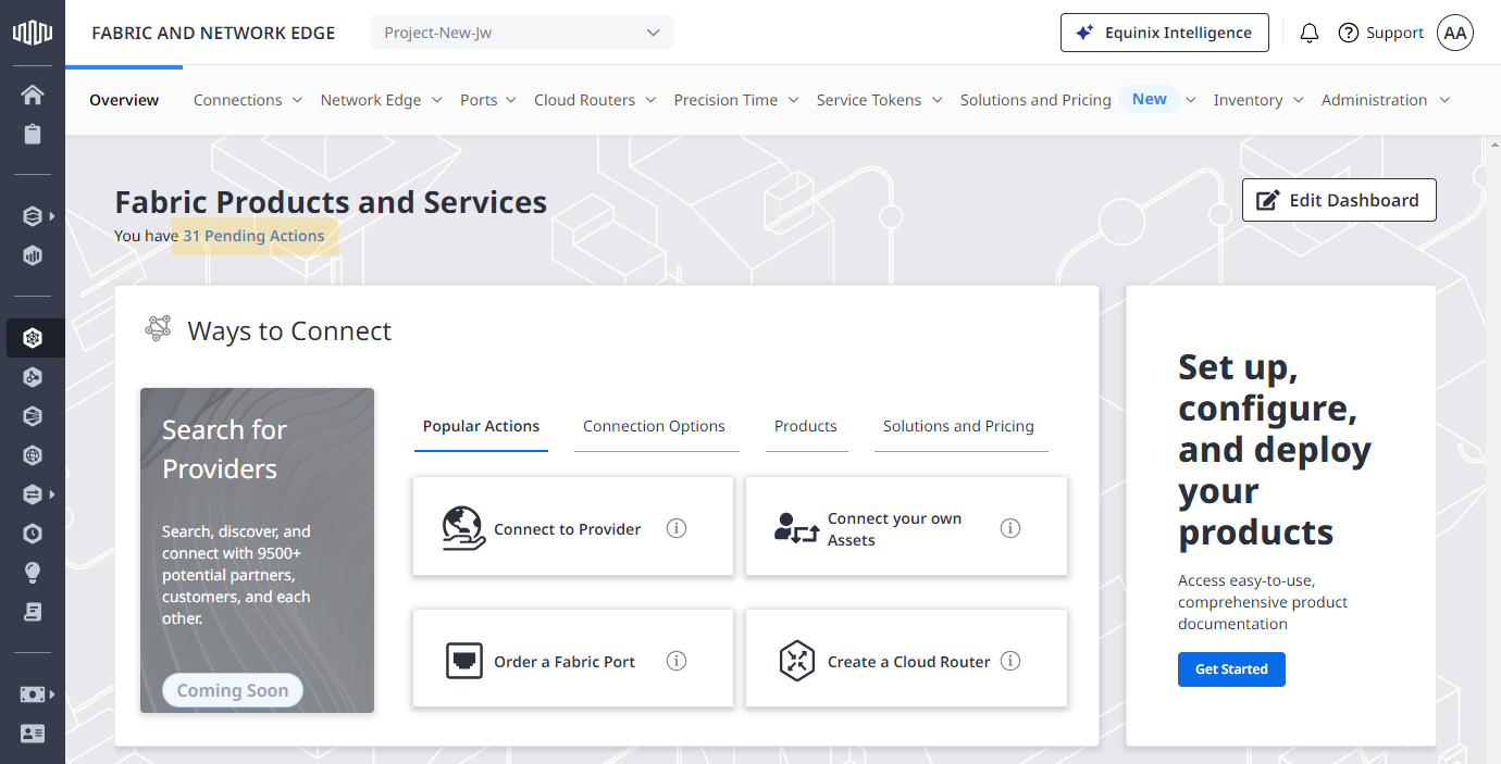

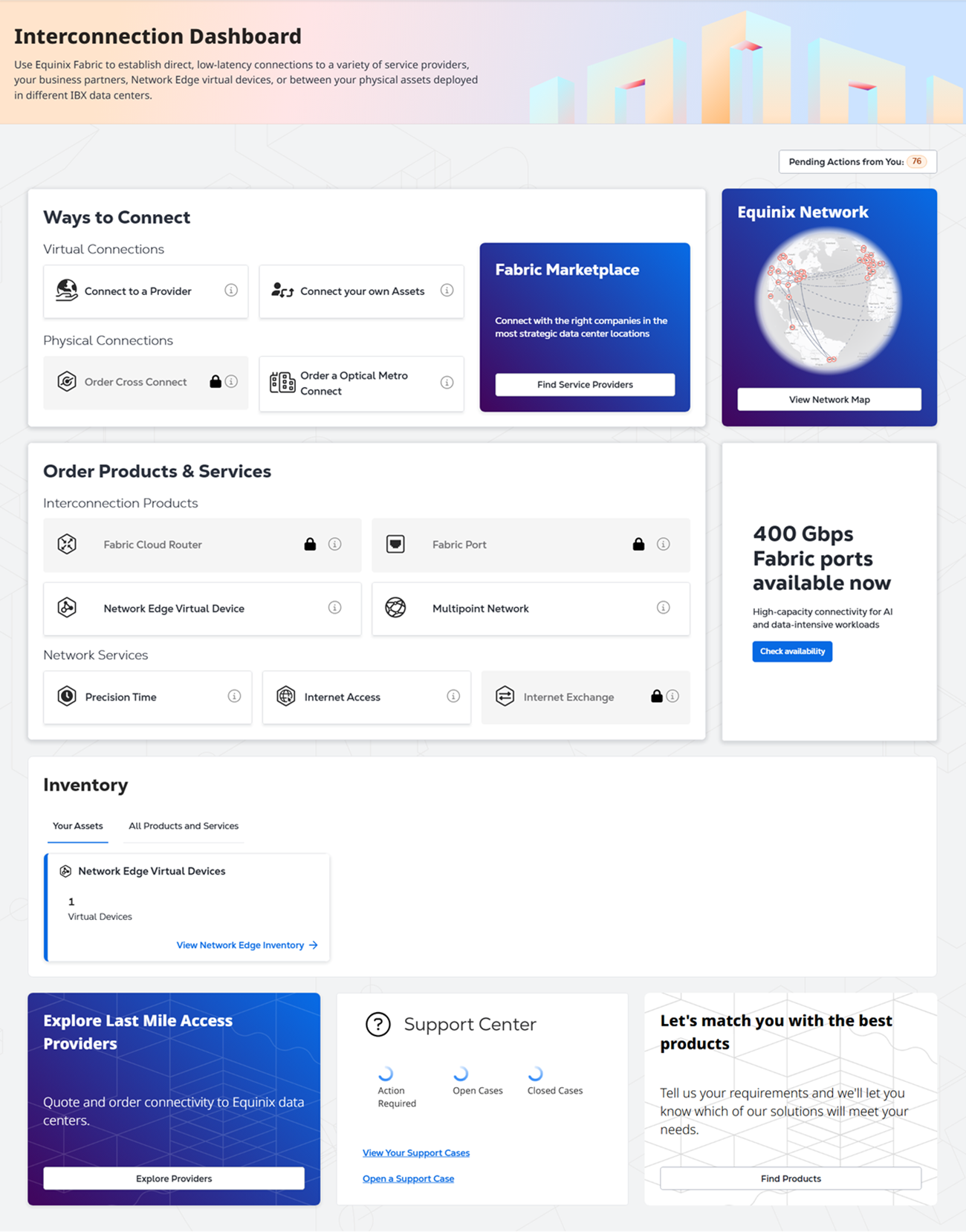

相互接続ダッシュボード
Equinix相互接続ダッシュボードでは、設定の概要を明確に確認でき、さまざまな発注オプションの開始と管理のプロセスを簡素化できます。

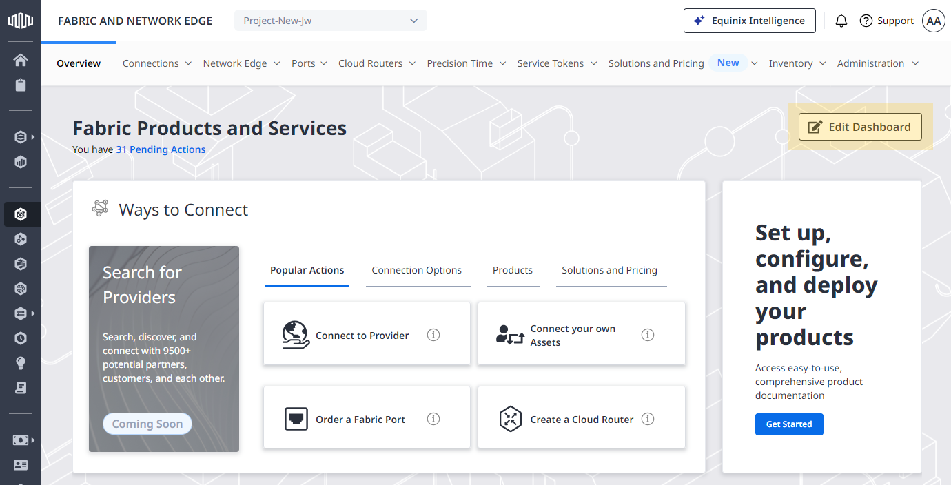

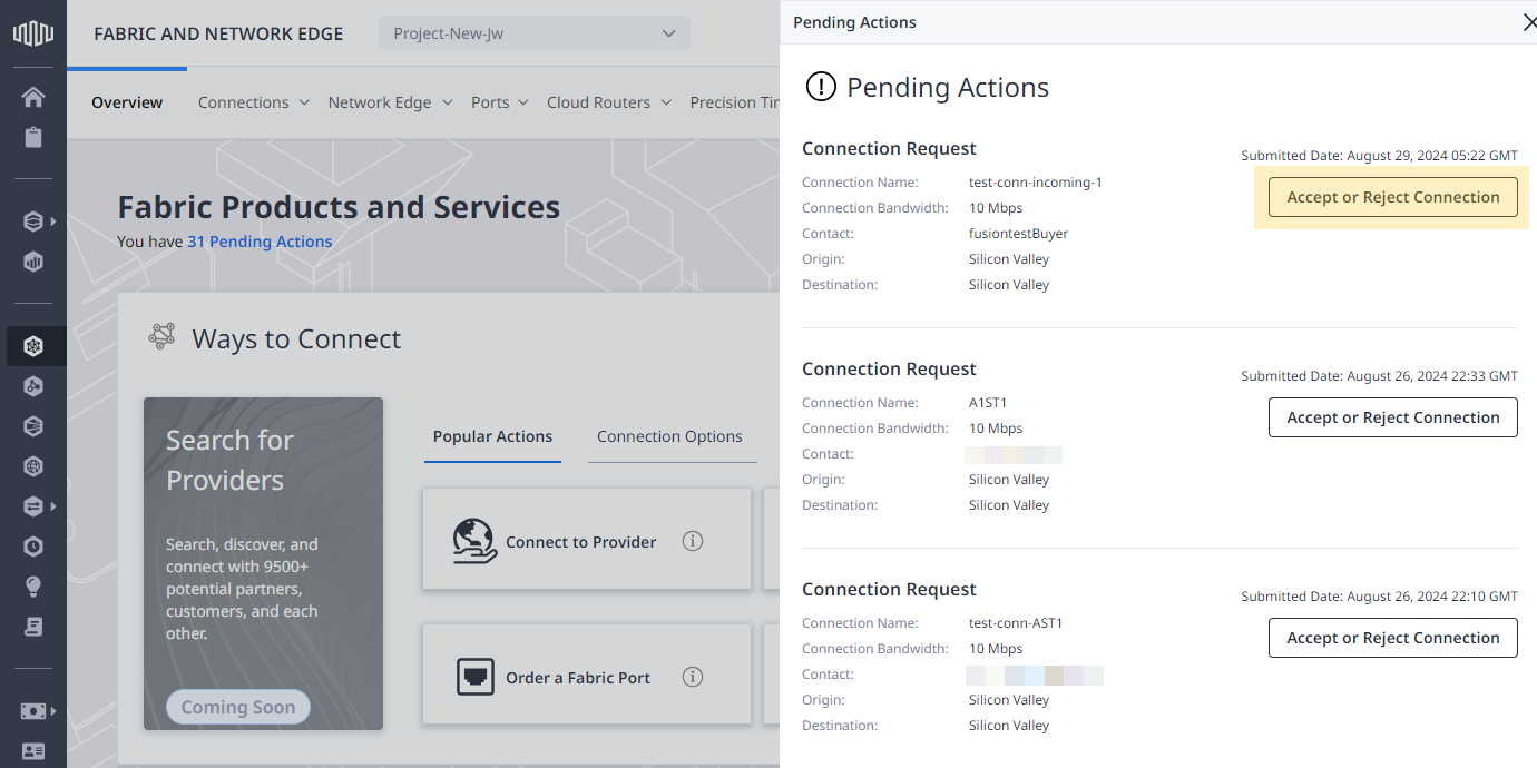

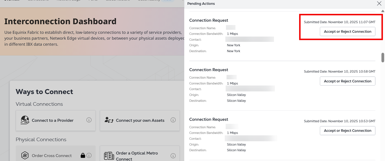

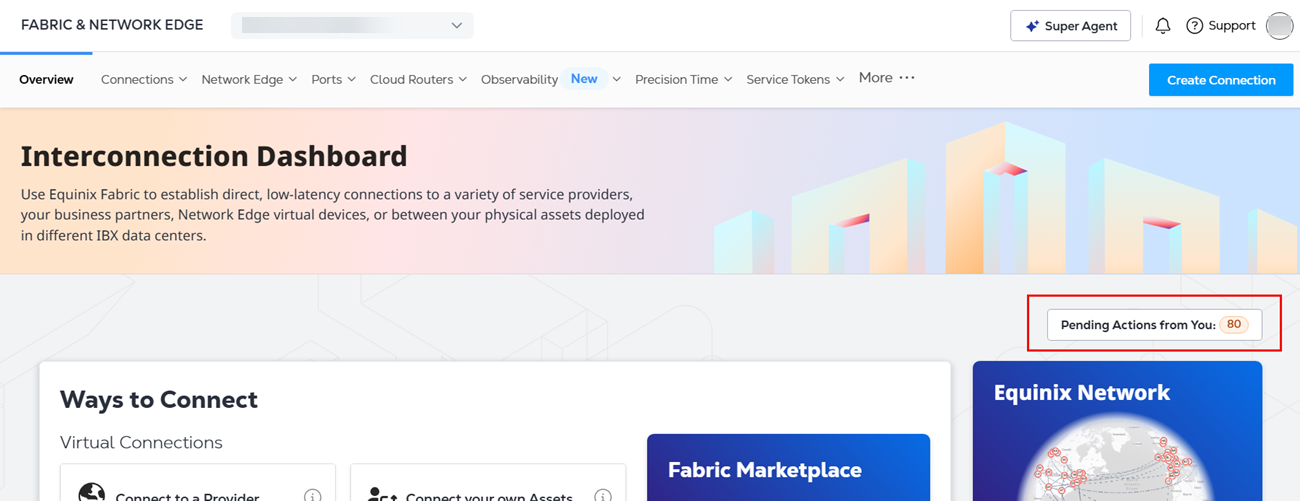

保留中のアクション​
相互接続ダッシュボードでは、保留中のアクションにすばやくアクセスできます。保留中のアクションを表示および実行するには
  1. カスタマーポータルにサインインし、_相互接続ダッシュボード_に移動します。
  2. [保留中のアクション]をクリックします。
  3. 接続の詳細にアクセスし、接続リクエストを管理するには、[接続を承認]_または[拒否]を_クリックします。

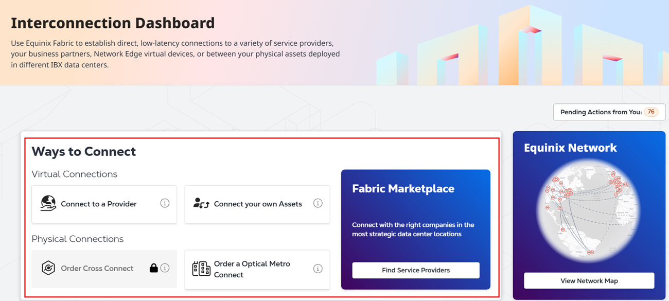

接続方法​
「接続方法」セクションでは、仮想接続、物理接続、およびFabric Marketplaceにすばやくアクセスできます。

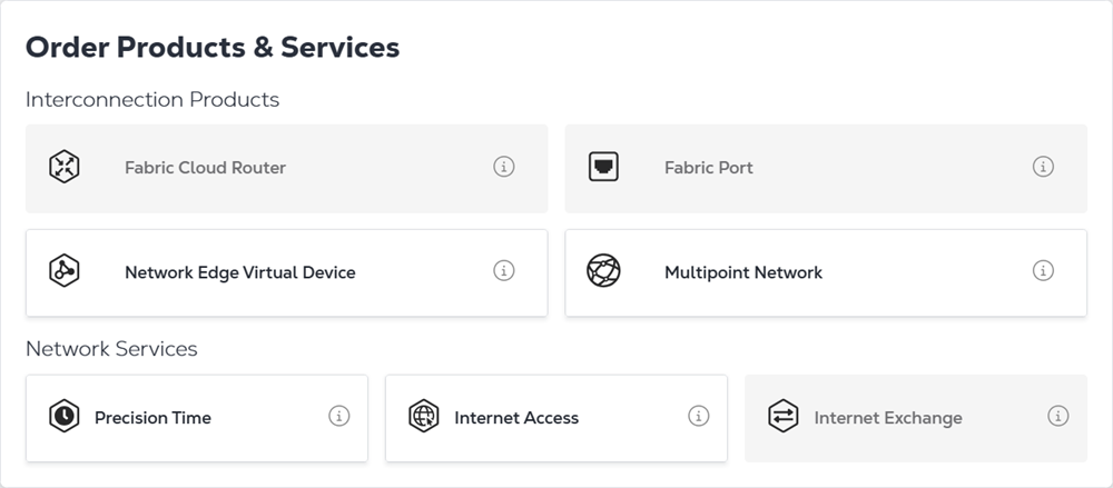

製品およびサービスを注文する​
「製品とサービスをオーダー」セクションでは、製品のオーダーに簡単にアクセスできます。アクセス権がある相互接続製品またはネットワークサービスをクリックして、オーダーワークフローを開始します。

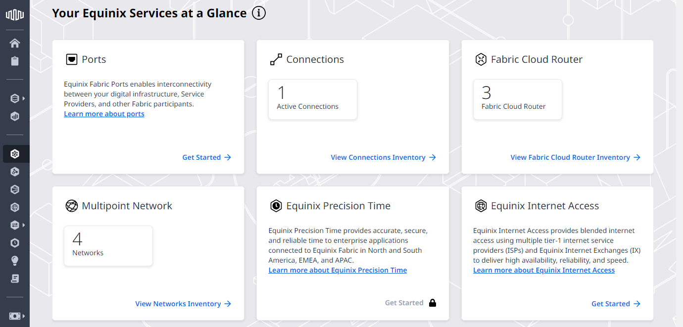

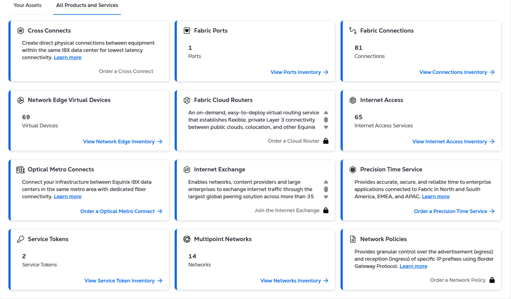

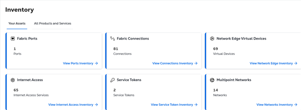

インベントリ​
_インベントリ_セクションには、すべてのEquinix製品およびサービスとともに、Equinix相互接続アセットの概要が表示されます。
アセット​
[アセット]タブには、アカウント内のすべてのアセットタイプと各アセットタイプの番号が表示されます。また、アセットインベントリにも簡単にアクセスできます。
すべての製品とサービス​
[すべての製品とサービス]タブには、Equinixが提供するすべての製品とサービスが表示され、お客様が所有している製品が表示され、他の製品をすばやく発注できるようになります。

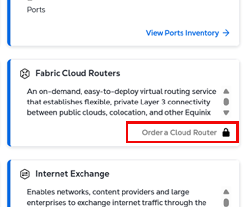

メモ
特定のFabricアセットやEquinixサービスの注文権限がない場合は、会社の管理者にお問い合わせください。

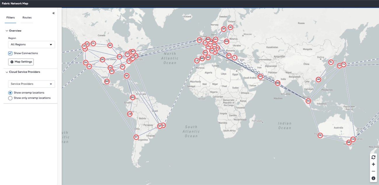

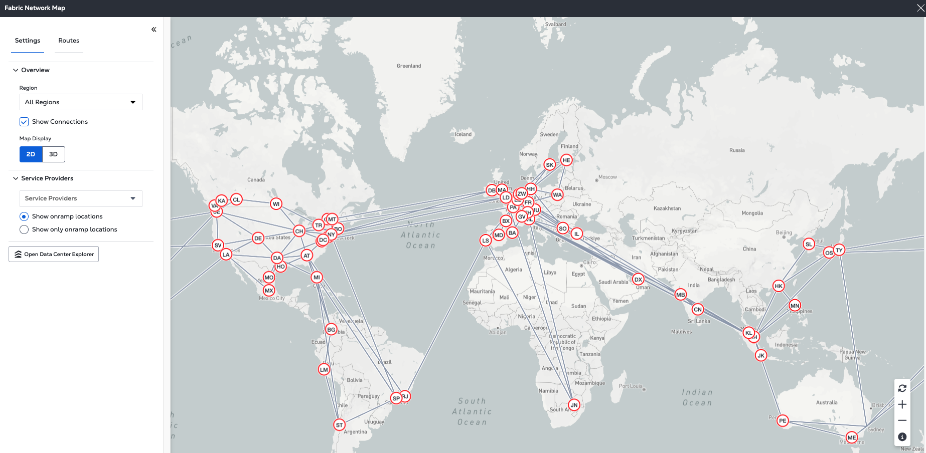

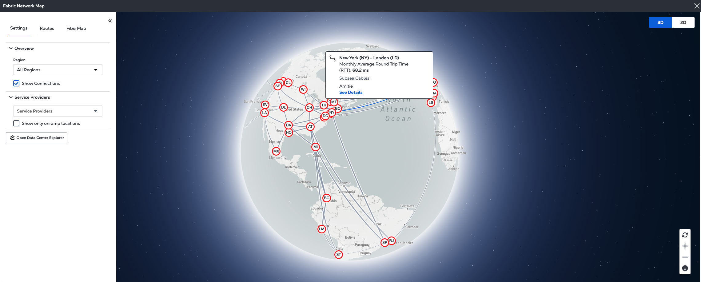

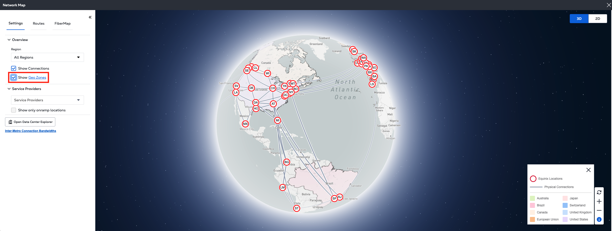

エクイニクスネットワーク​
Equinixネットワークマップを使用すると、次のことができます。
  • Equinix Fabricのグローバル位置を、3D球ビューまたは2Dフラットビューで表示します。
  • すべてのEquinix Fabric拠点のサービスプロバイダとそのオンランプを表示します。
  • Equinix Fabric拠点がグローバルに接続されている様子を可視化し、Equinix Fabricグローバルネットワークを形成します。
  • 選択した任意の2つの場所間のルーティングを視覚化し、それらの場所間のレイテンシの指標値(往復)と、使用されている海底ケーブルの詳細を取得します。
  • ファイバーマップ機能を使用して、基盤となるファイバールートを視覚化します。

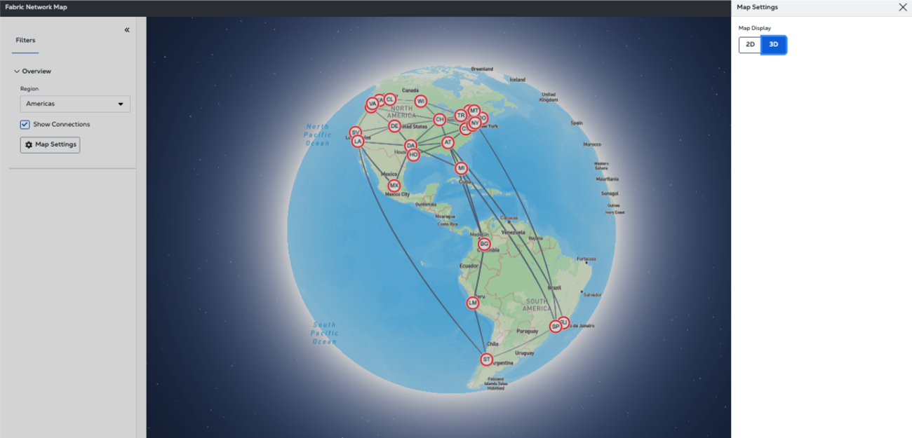

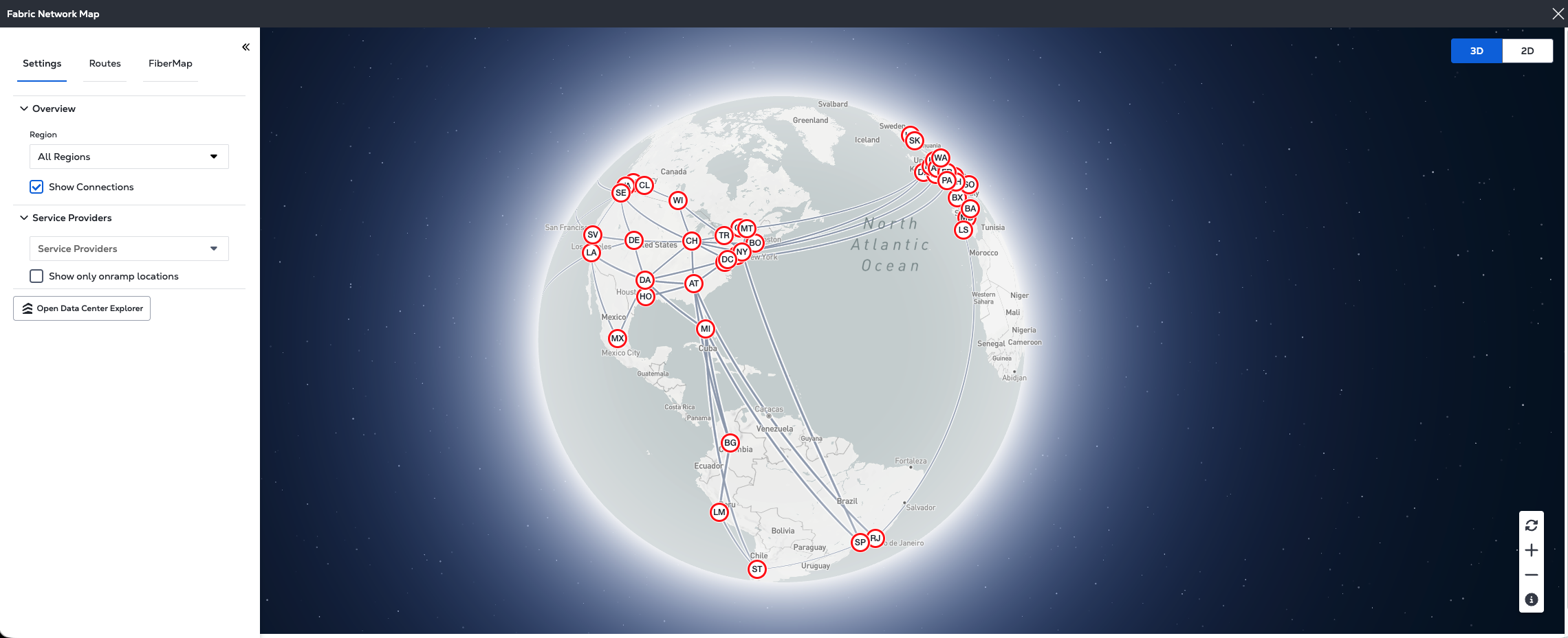

グローバルビュー​
Equinixネットワークマップにアクセスすると、最初はすべてのEquinixロケーションの3D球面ビューが表示されます。
マップの右上隅にある3D/2Dトグルを使用して、3D球面ビューから2D平面ビューに切り替える。左マウスボタンを押したままマップを回転(3D)するか、マップをドラッグ(2D)する。

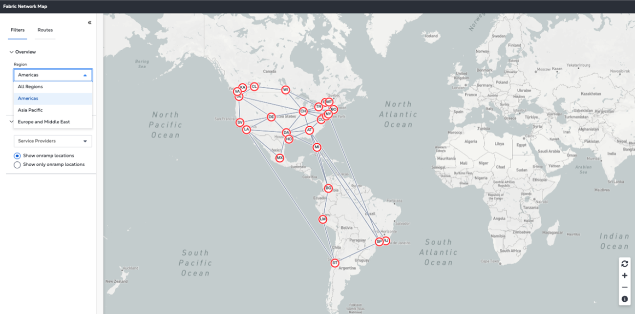

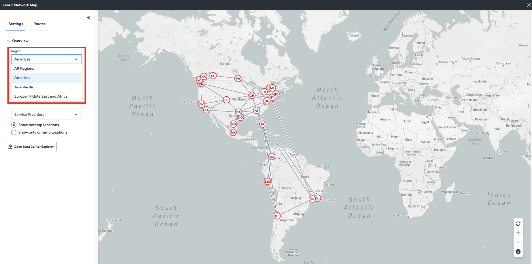

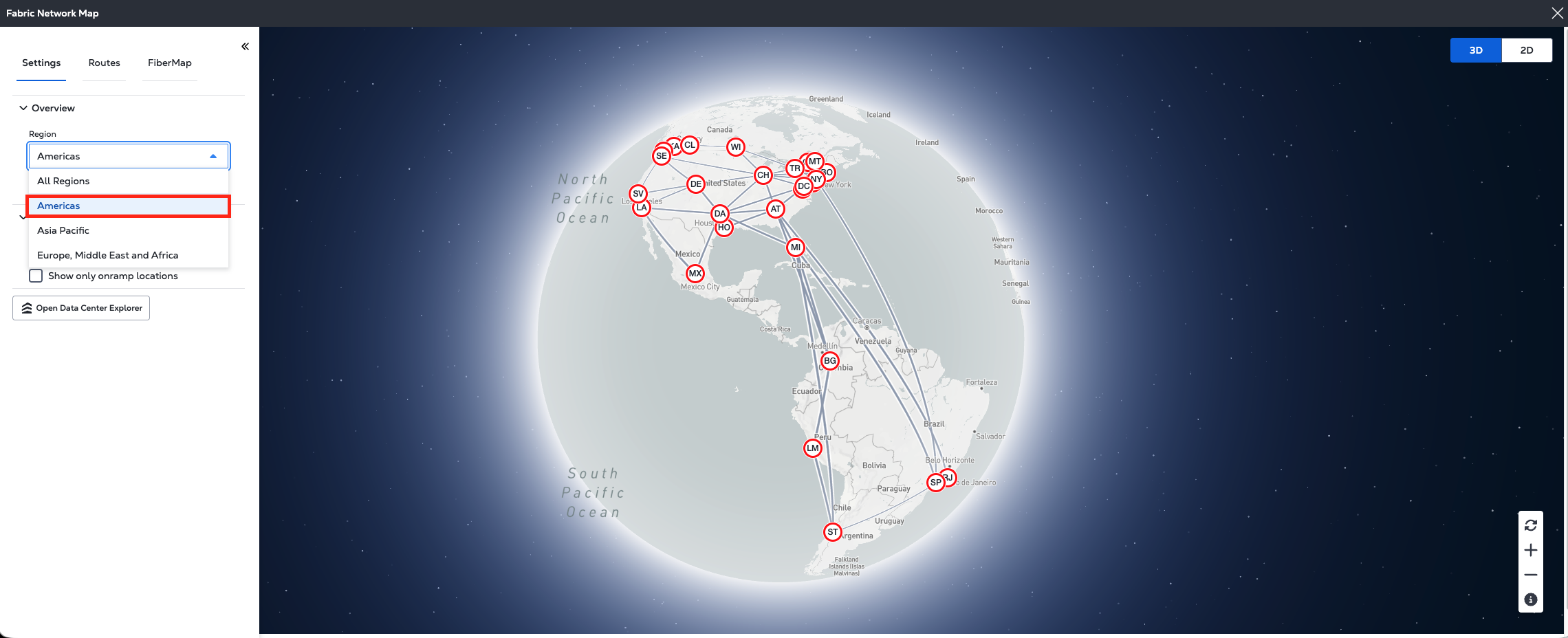

リージョナルビュー​
個々の地域を選択して、その特定の地域の拠点と接続のみを表示します。

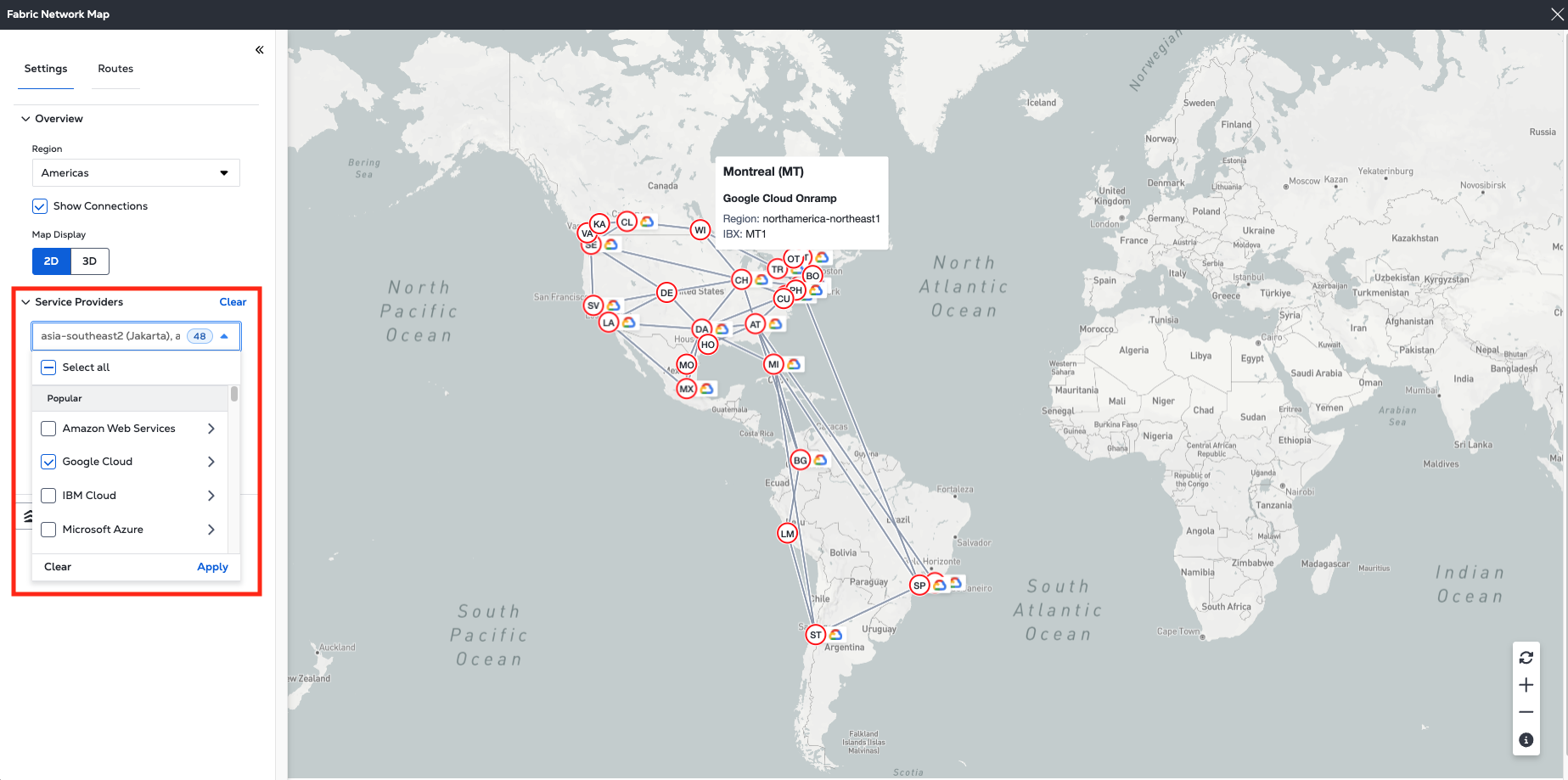

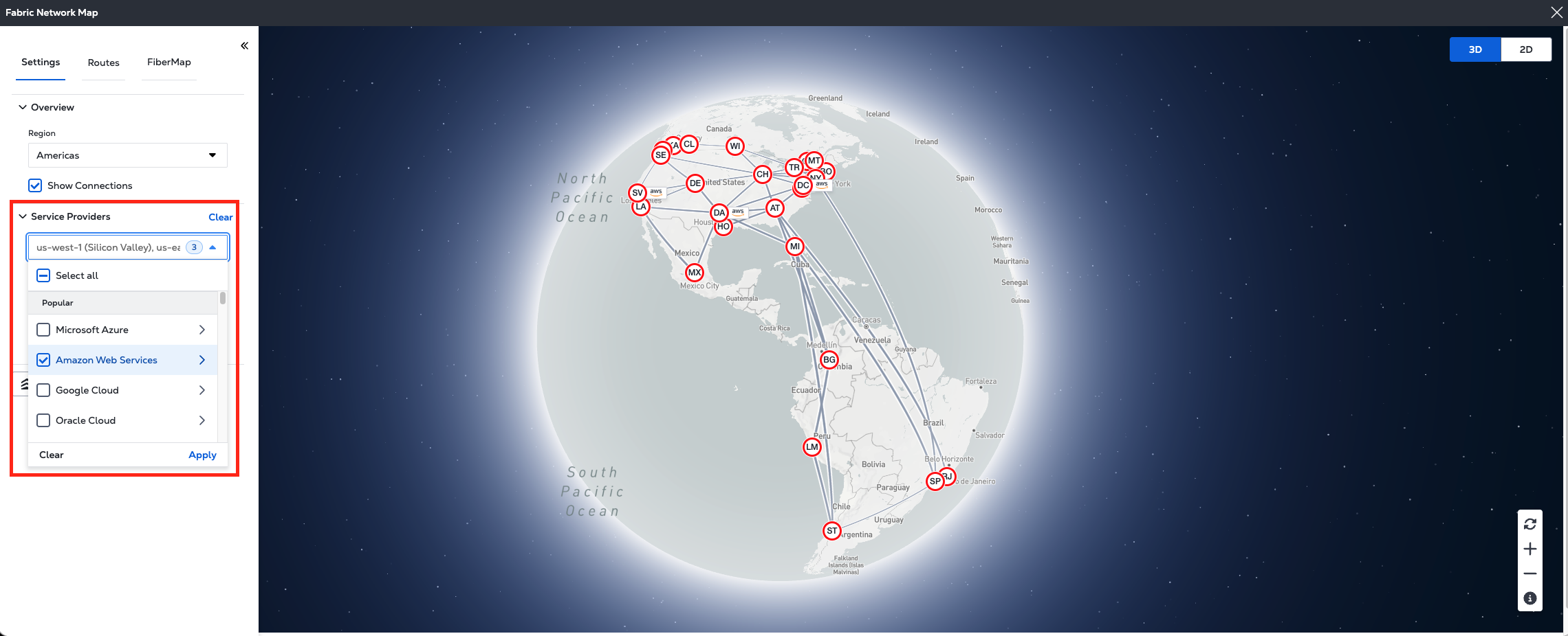

サービスプロバイダ​

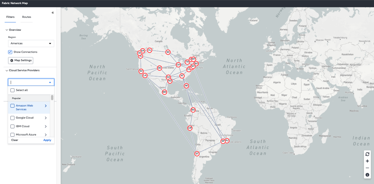

サービスプロバイダマップ機能を使用して、各Equinix Fabric拠点における一部またはすべてのサービスプロバイダとそのオンランプの可用性を表示します。
Geo Zone​
_ジオゾーンを表示_チェックBOXを使用して、利用可能なすべてのジオゾーンをグローバルに表示します。

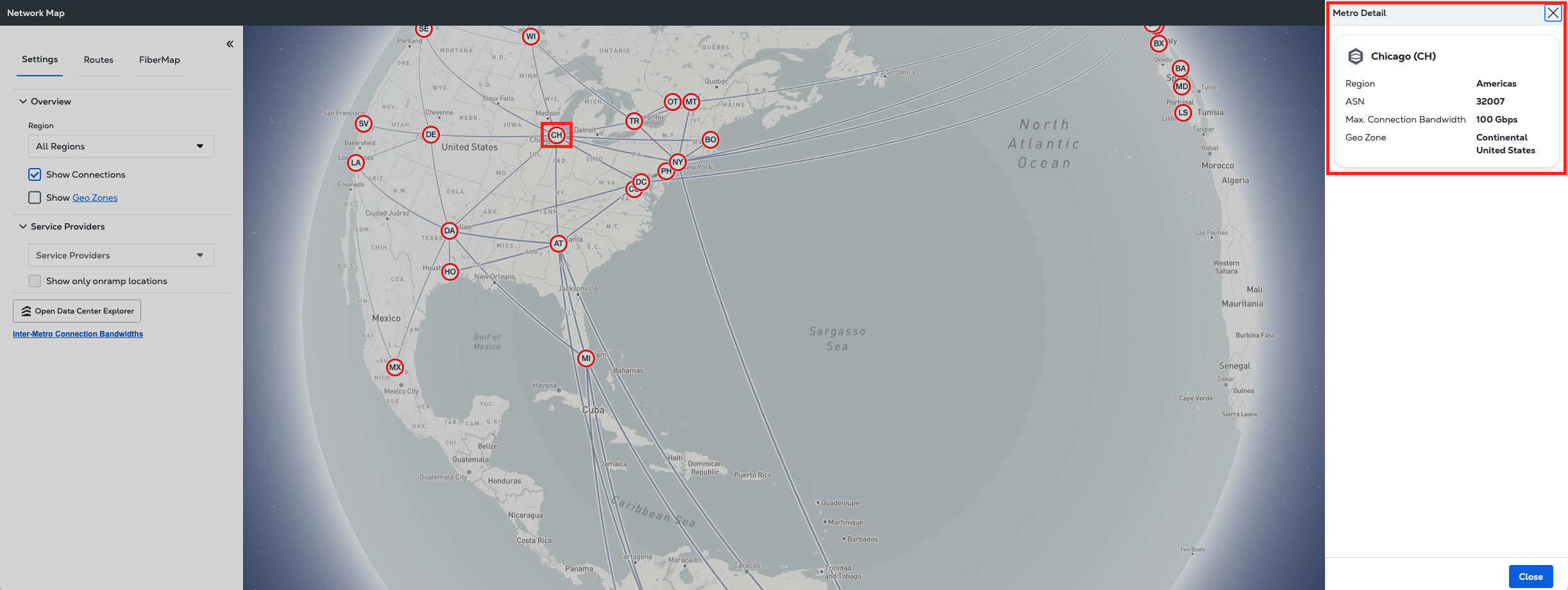

都市圏の詳細​
マップ上の都市圏をクリックすると、地域、AS番号、サポートされる最大接続帯域幅、参加可能なジオゾーンなど、その都市圏に関する詳細情報が表示されます。

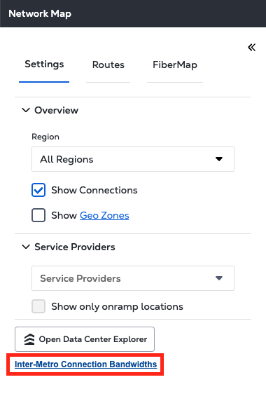

都市圏間接続の帯域幅​
指定された2つの都市圏間でサポートされている最大接続帯域幅のマトリックスを表示するには、

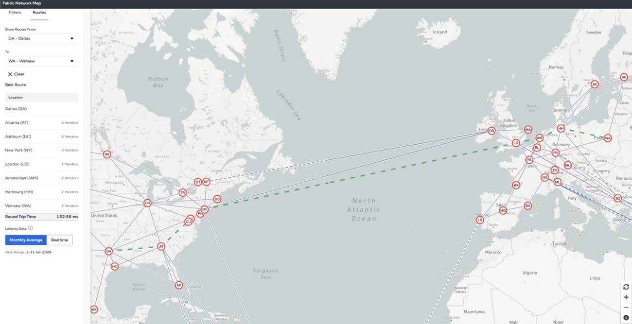

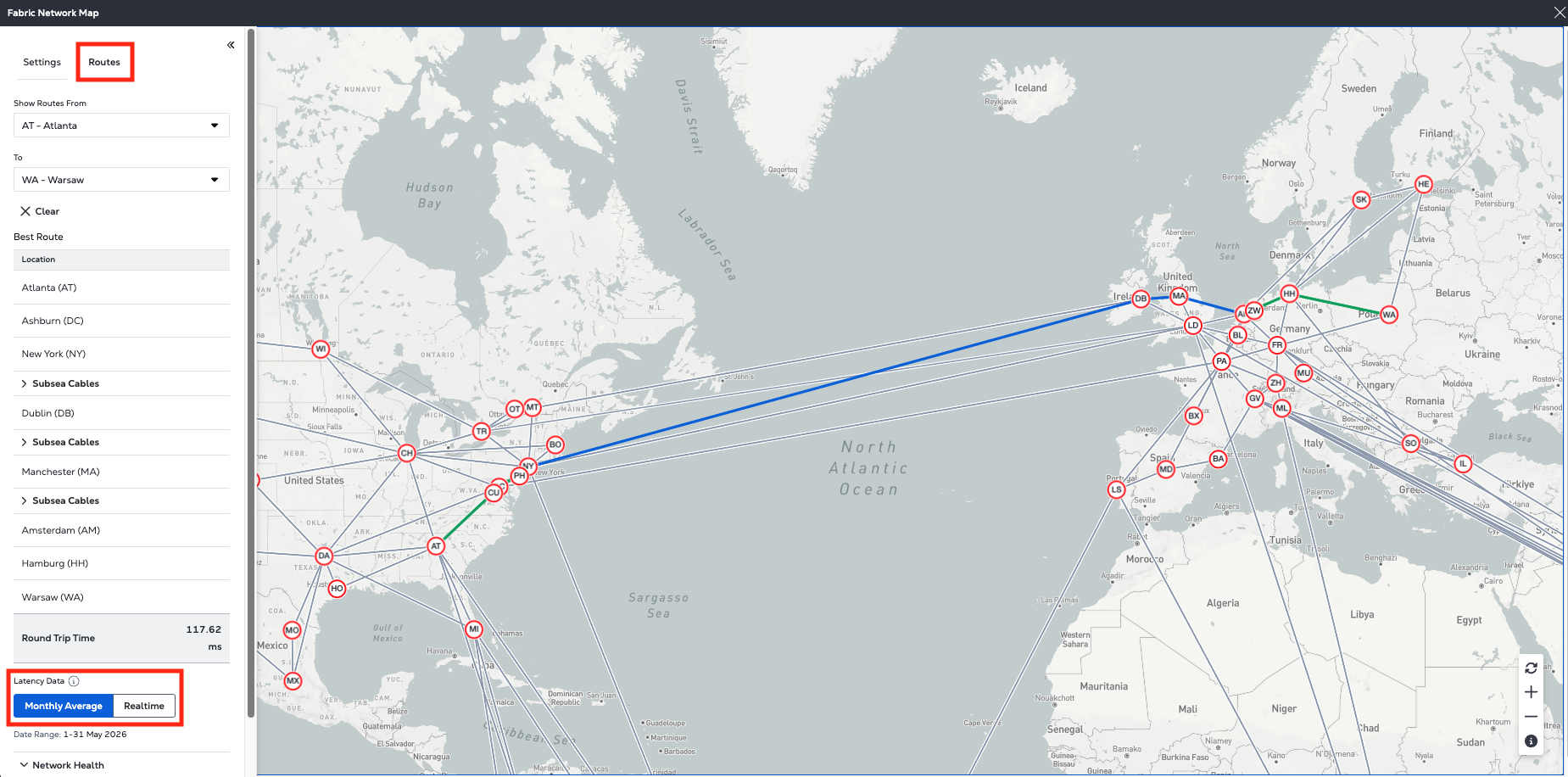

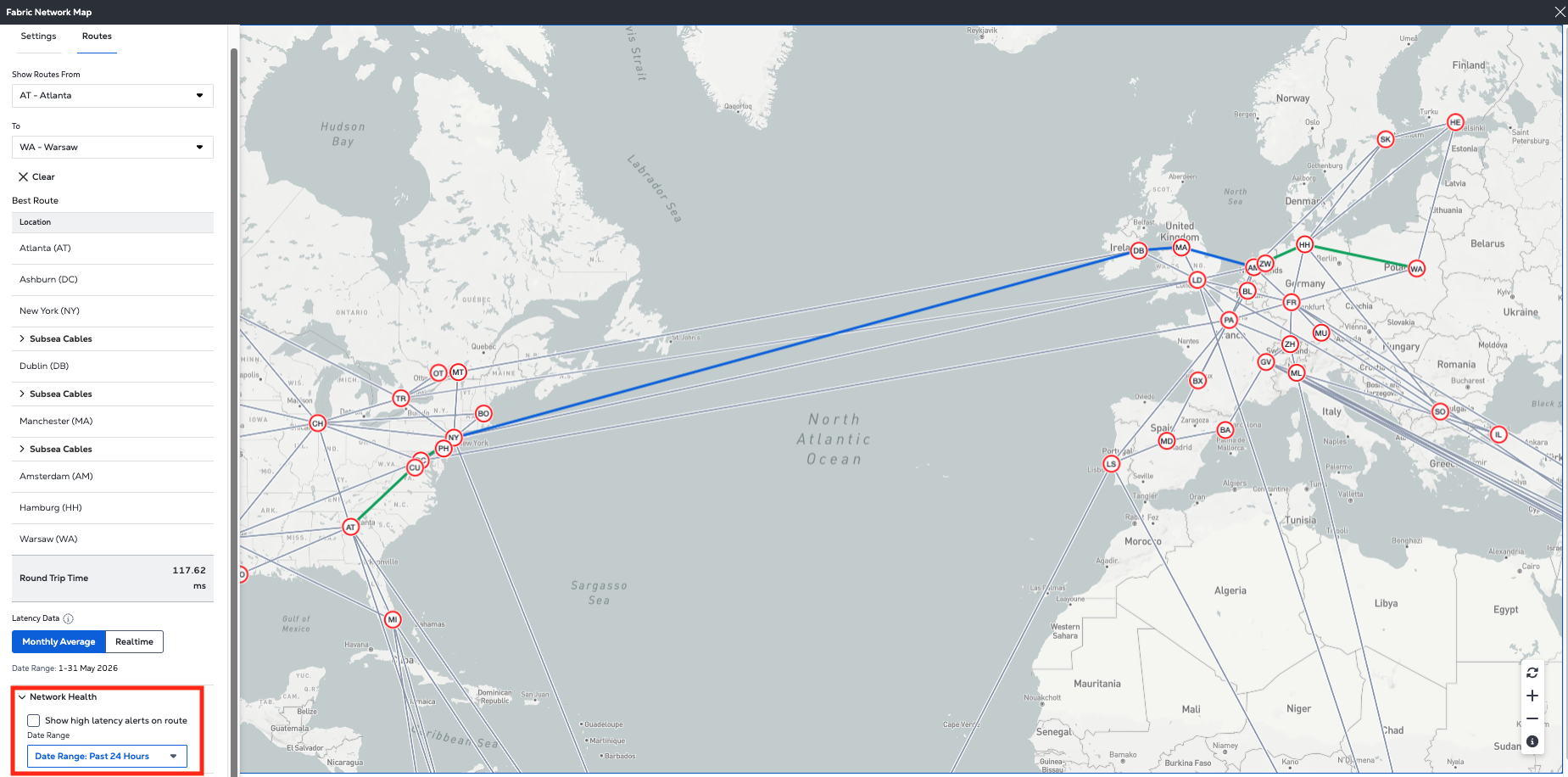

ルート​
ルートマップ機能を使用すると、選択した任意の2つの拠点間のルーティングと、それら2つのFabric拠点間のレイテンシ(往復時間)をメトロホップバイホップベースで可視化できます。
デフォルトでは、ビューは平均往復時間(前月)の値を持つ通常の運用条件を示していますが、ユーザーはリアルタイムビューに切り替えて現在のネットワーク動作を観察することもできます。

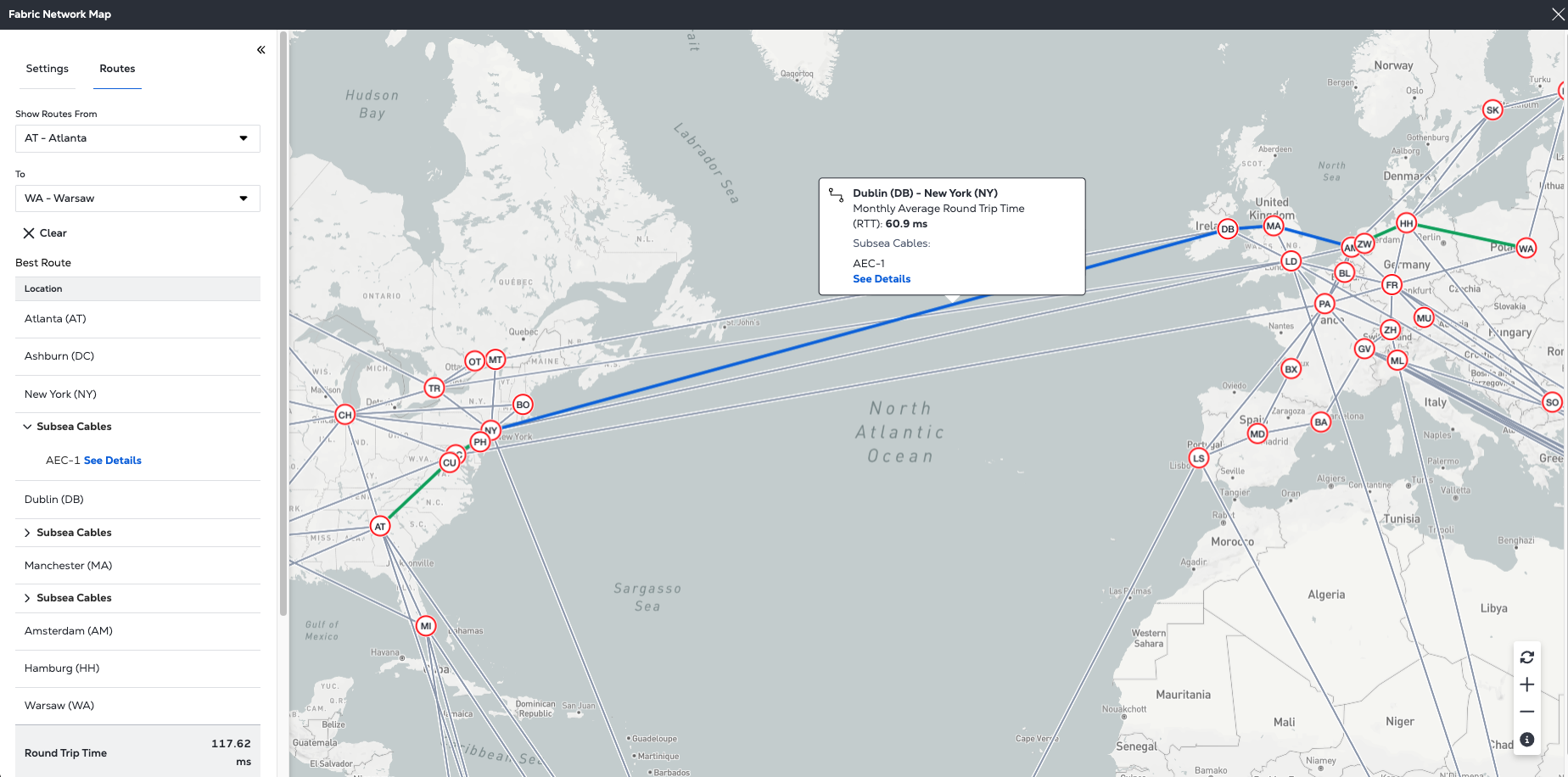

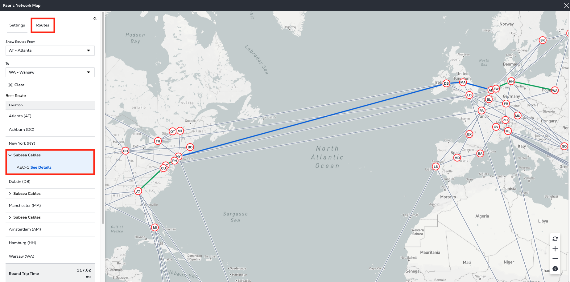

海底ケーブルシステム​
リンクの上にマウスカーソルを合わせると、使用されている海底ケーブルシステムが表示されます(該当する場合)。ツールチップが表示されます。
ルートマップ機能を使用すると、接続が通過している海底ケーブルシステムを表示することもできます。
これは、シェブロンで展開するホップバイホップルーティング情報のいずれかで表示できます。
または、マップ上の使用中のリンクの上にカーソルを合わせると、ツールチップに次の情報が表示されます。
レイテンシスマートアラート履歴​
機械学習サービスは、過去の都市圏レイテンシデータを使用して、レイテンシが予想された標準を超えた場合に、都市圏から都市圏へのレイテンシの異常を自動的に検出します。これにより、ユーザーは過去24時間に任意の2つの都市圏間のレイテンシ状態を迅速かつ容易に特定でき、サービスのレイテンシパフォーマンス履歴をネットワーク条件に関連付けるための洞察を提供します。

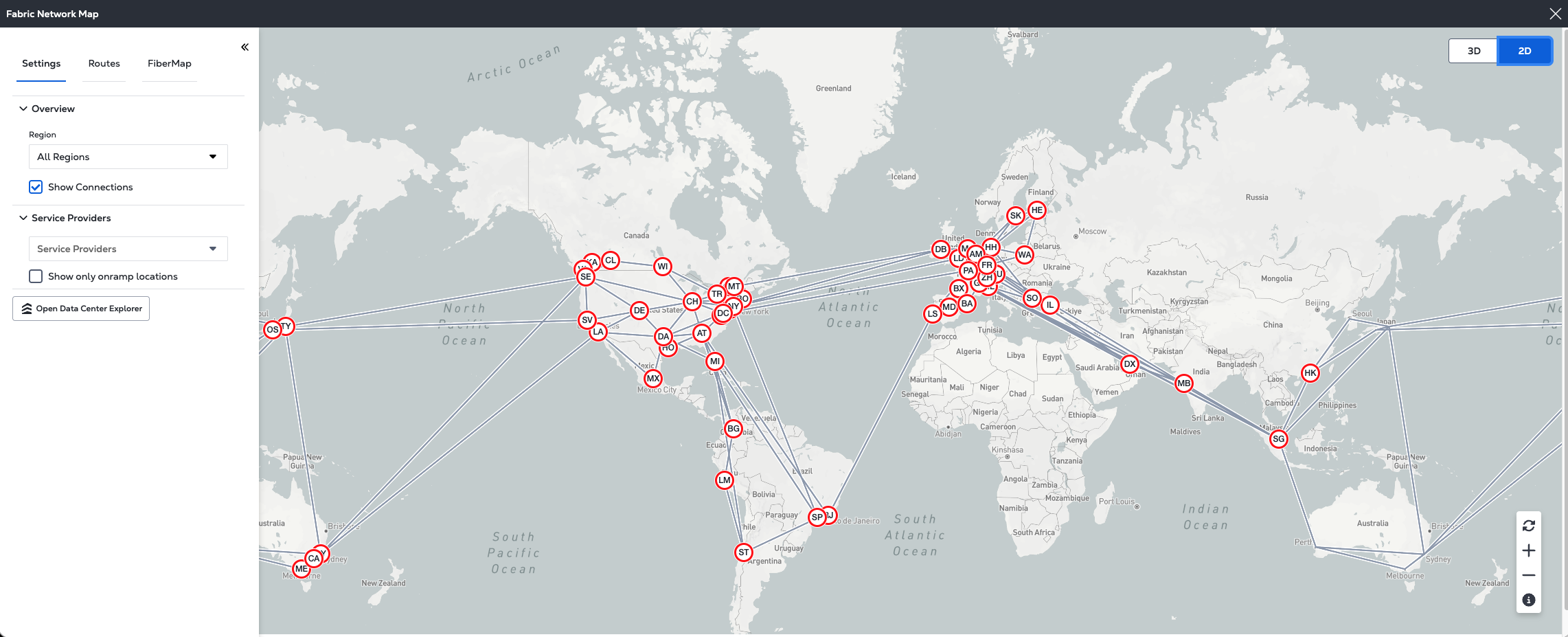

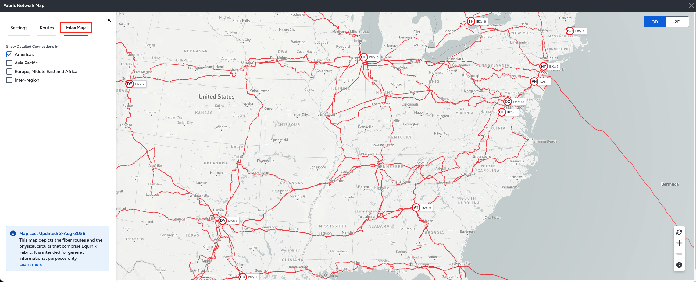

ファイバーマップ​
ファイバーマップ機能を使用すると、Equinix Fabricを構成する基盤となる物理回路の下位レベルで詳細なビューを表示できます。
エクイニクスは、回復性、可用性、パフォーマンスを向上させるために、顧客基盤全体に利益をもたらすべく、ネットワークの評価、拡張、最適化を継続的に行っています。この継続的な取り組みの一環として、光ファイバ ルートの追加、削除、多様化も実施されます。そのため、ここに記載されているルートは予告なく変更されることがあり、Equinixはいつでも変更する権利を留保します。
マップデータは30日ごとに更新され、更新サイクルの間にパスが変わる可能性があるため、マップが表示時の正確な現在の状態を反映していない可能性があります。
