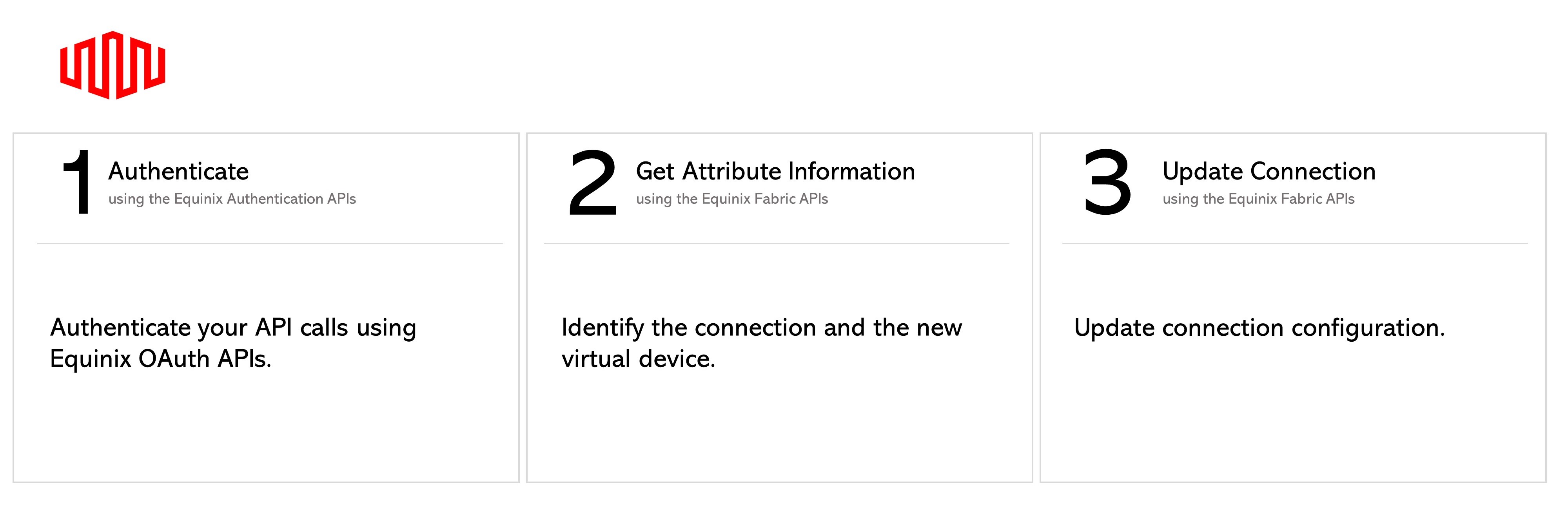

異なる仮想デバイスへの接続の移行
前提条件​
  1. 認証-ユーザー認証情報、クライアントID、クライアントシークレットを送信してOauth2認証を行います。認証情報を検証および認証するためにOAuth APIを呼び出す方法については、「API認証」を参照してください。
  2. 既存の接続IDを確認します。接続の検索エンドポイントを使用して接続のリストを取得し、別のポートに移行する接続のIDを決定します。
  3. Network Edgeデバイス情報を確認します。登録されたライセンスを持つ、プロビジョニングされたEquinix仮想デバイス/冗長デバイス/クラスタが必要です。Get Virtual DevicesまたはGet Virtual Device {uuid}を呼び出して、利用可能な仮想デバイスとクラスタを確認します。接続には、デバイスで使用可能なインターフェースを選択できます。ただし、指定しない場合、Equinixはインターフェースを選択します。
接続の更新​
接続を更新して別の仮想デバイスに移行するには、/fabric/v4/connections/{id}エンドポイントにリクエストを送信します。PATCHリクエストの本文で、接続を移行する仮想デバイスへの接続のAサイドIDを指定します。
