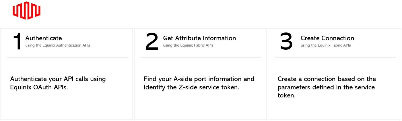

前提条件​
  1. 認証-ユーザー認証情報、クライアントID、クライアントシークレットを送信してOauth2認証を行います。認証情報を検証および認証するためにOAuth APIを呼び出す方法については、「API認証」を参照してください。
  2. Aサイドポート情報を確認します。 Get All Portエンドポイントを使用して、関連するポート情報を取得します。
  3. プロバイダからzサイドのサービストークンの詳細を取得します。この情報は、接続作成APIを呼び出すために必要です。
