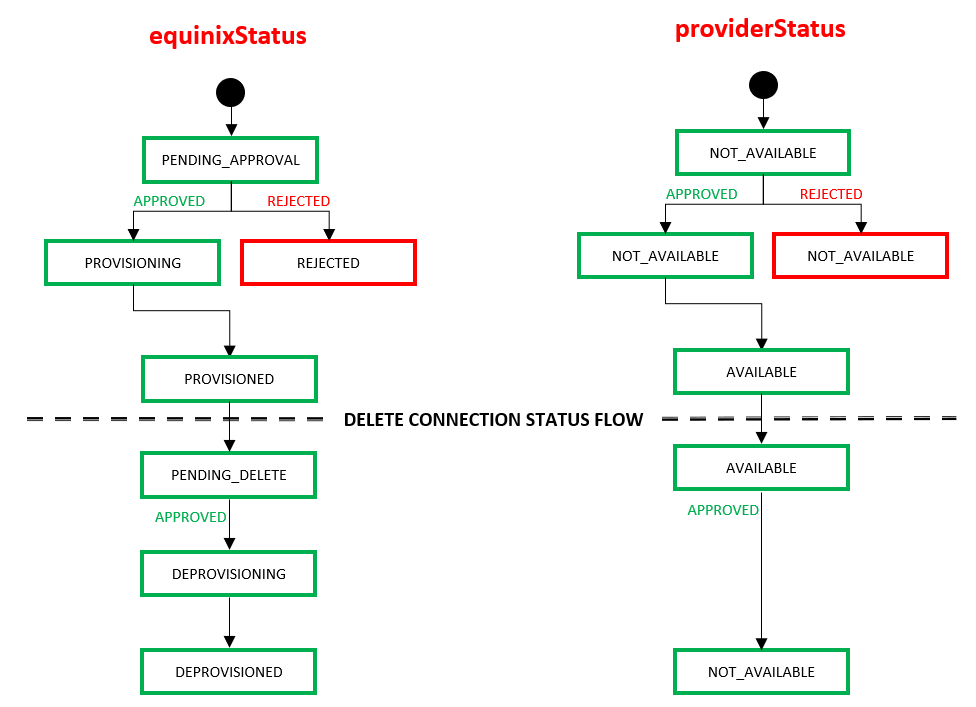

接続の監視​
指定された接続の取得エンドポイントを使用して、接続ステータスを監視します。
**equinixStatus**パラメータ値**providerStatus**パラメータ値説明
PENDING_APPROVALNOT_AVAILABLE接続申請は承認待ち。
PROVISIONINGまたは REJECTEDNOT_AVAILABLE接続確立中、または売り手が接続を拒否した。
PROVISIONEDAVAILABLE接続が確立されました。
