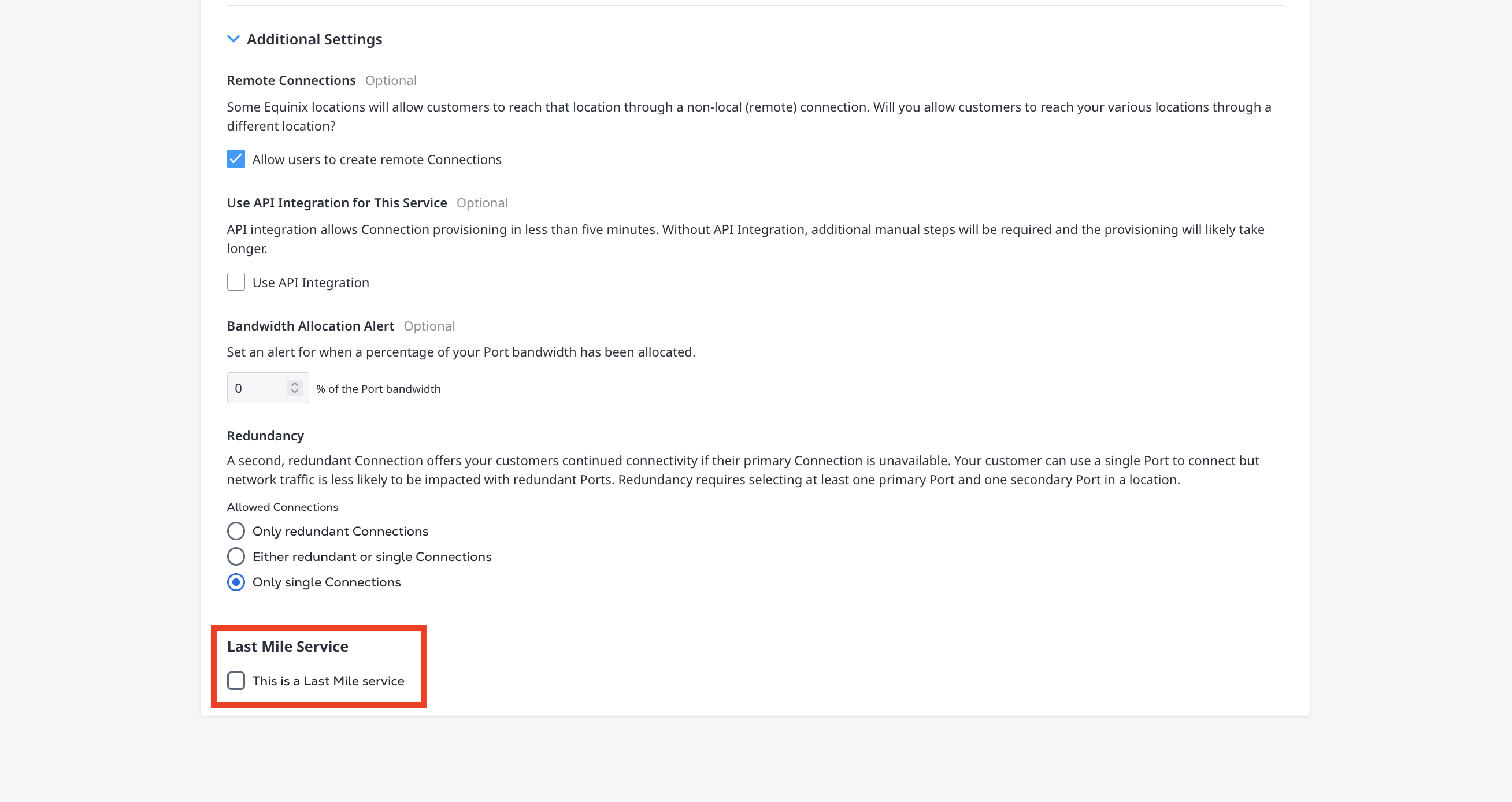

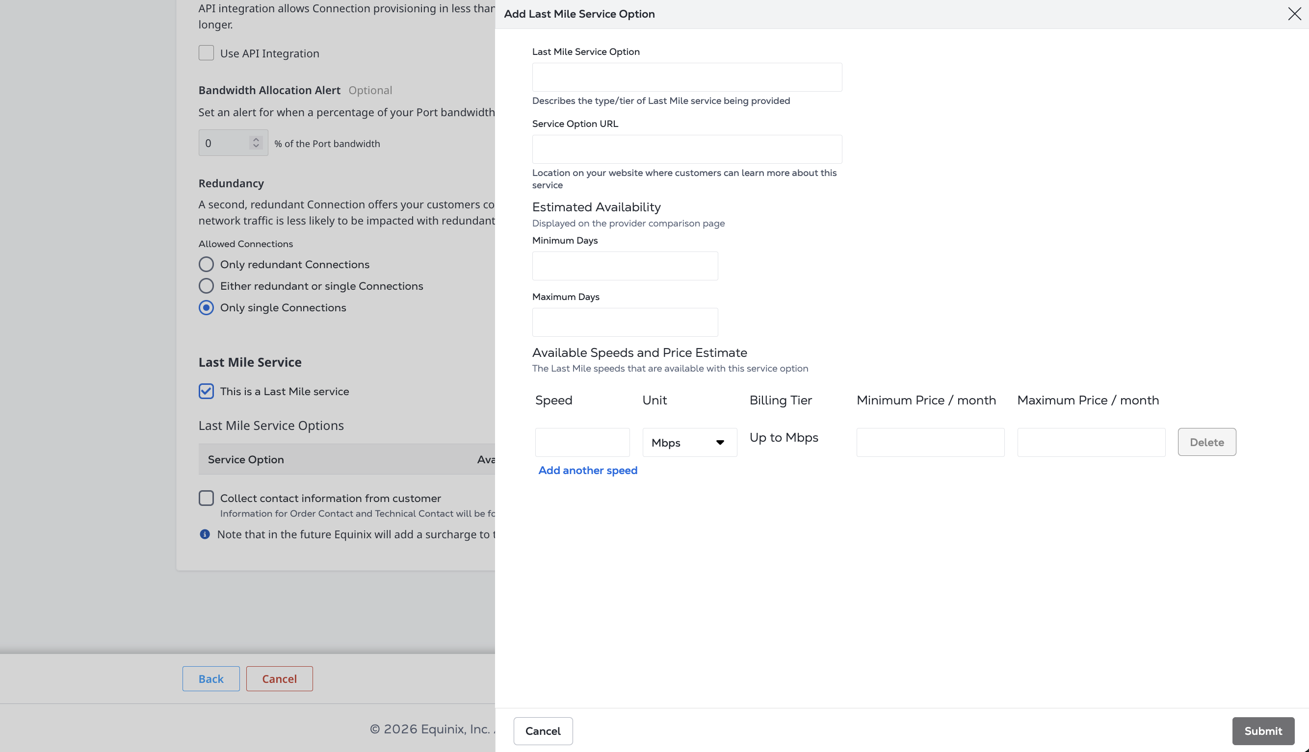

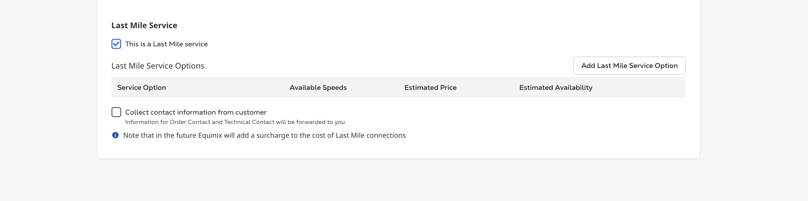

ラストマイル サービス​
このサービスプロファイルでラストマイルサービスを提供する場合は、「これはラストマイルサービスBOX」を選択し、利用可能なラストマイルサービスを定義します。
サービスプロファイルのラストマイルサービス設定
Fabric Marketplaceでラストマイルサービスを提供するようにサービスプロファイルと会社プロファイルを設定する方法の詳細については、「ラストマイルサービスプロバイダになる」ページを参照してください。
