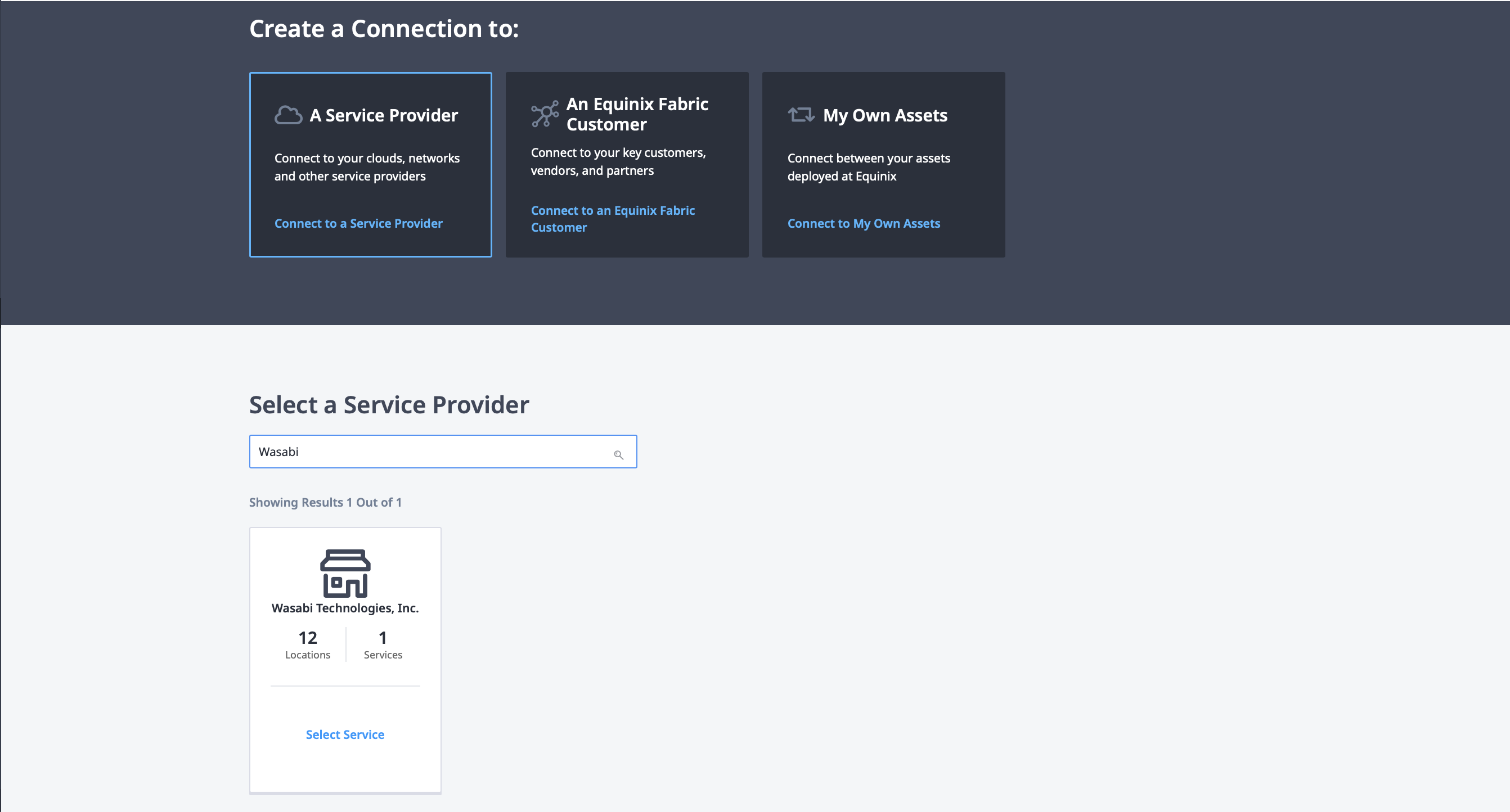

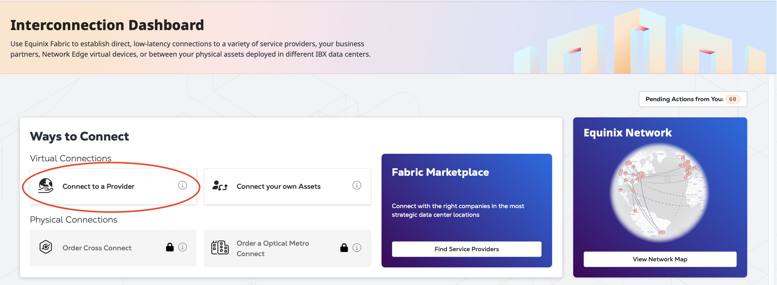

  1. カスタマーポータルにサインインし、_相互接続ダッシュボードに_移動します。
  2. [接続方法]セクションで、[プロバイダに接続]をクリックします。
    相互接続ダッシュボードプロバイダへの接続を使用して接続する方法がハイライトされました
  3. _[接続の作成]_ページで、[サービスプロバイダ]をクリックします。「Wasabi」を検索します。_WASABIテクノロジーズ株式会社_カードで、[サービスの選択]をクリックします。
    サービスプロバイダへの接続を選択し、WASABI検索結果を含む接続ページを作成

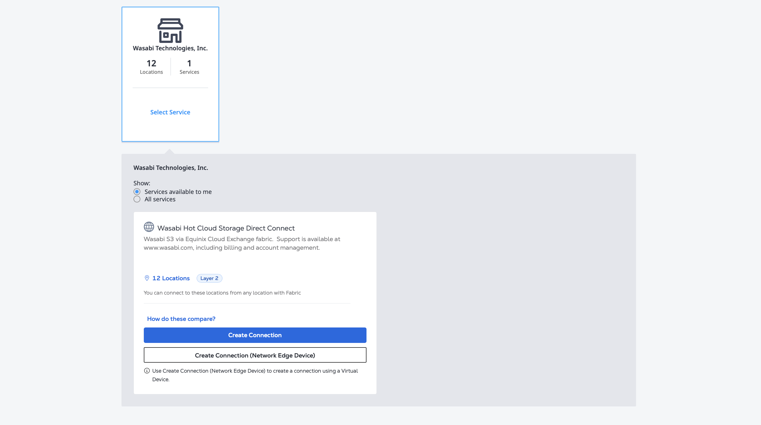

  4. _Wasabi Hot Cloud Storage Direct Connect_カードで、接続の作成をクリックします。Network Edge仮想デバイスから接続する場合は、[接続の作成(Network Edgeデバイス)]をクリックし、「Network Edgeからの接続の作成」を参照してください。
    WASABIプロバイダカードとDirect Connectサービスプロファイル(接続の作成ボタン付き)

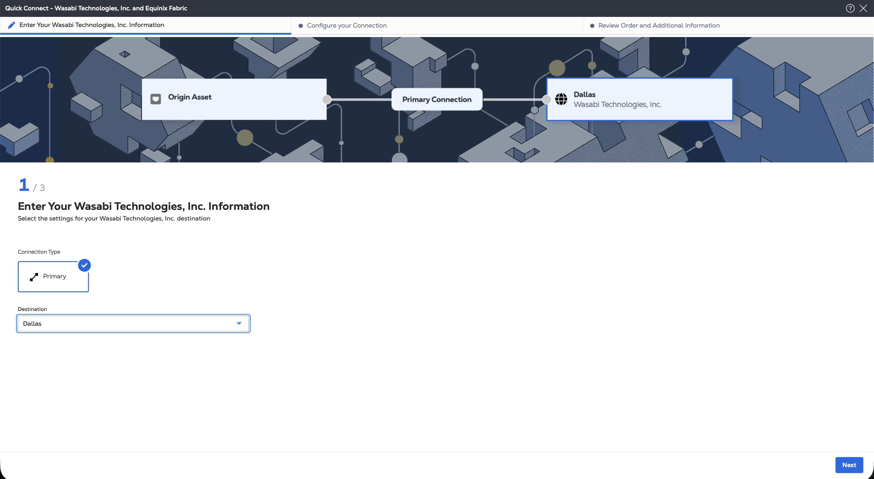

  5. 接続先のWASABI情報を入力します。
    • 接続タイプの_デフォルトは_プライマリです。
    • 接続_先ドロップダウンメニュー_から接続_先の_WASABI拠点を選択します。
    プライマリ接続タイプとダラス接続先が選択されたクイック接続ステップ1
    [次へ]をクリックします。

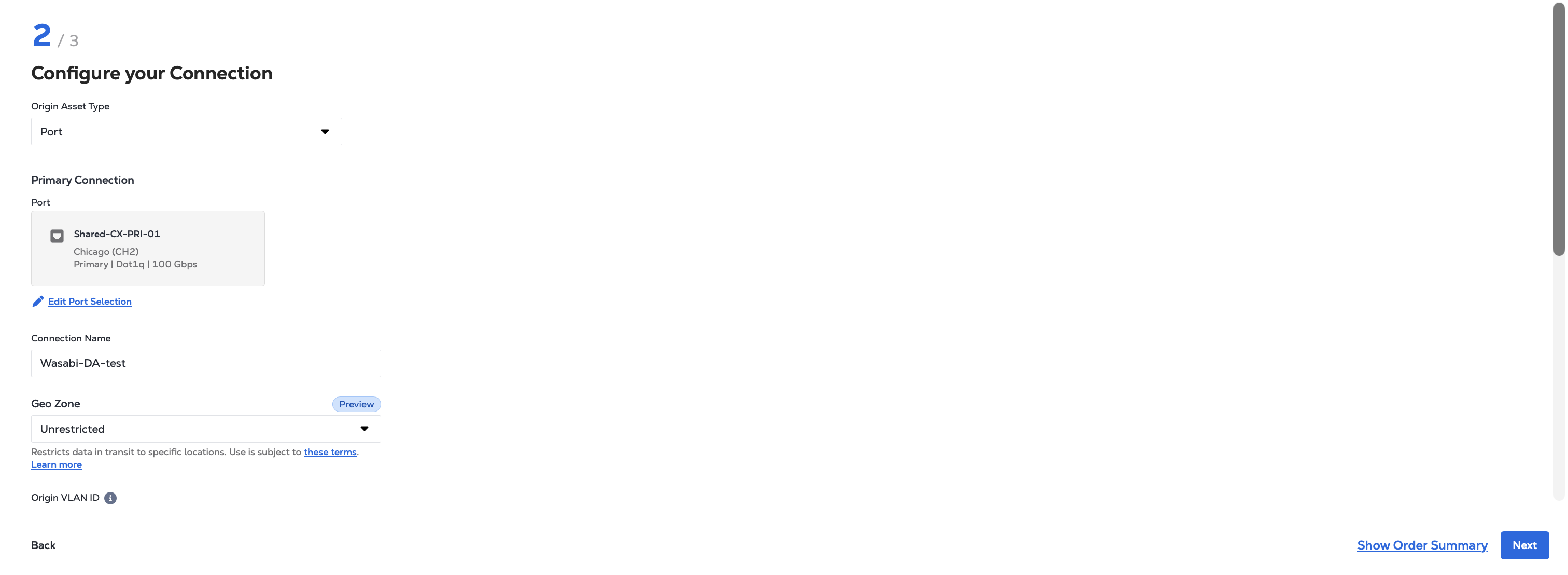

  6. 接続を設定します。
    • _接続元アセットタイプ_で、ポート、クラウドルーター、またはサービストークンのいずれから接続するかを選択します。次に、使用する特定のポートまたはクラウドルーターを選択します。サービストークンを使用している場合は、フィールドに入力します。
    • 接続に名前を付けます。
    プライマリポート、接続名、ジオゾーンのフィールドで接続手順2を設定します
    • (任意)接続元と接続先が同じ国または地域にある場合は、ジオゾーンを使用するかどうかを選択します。

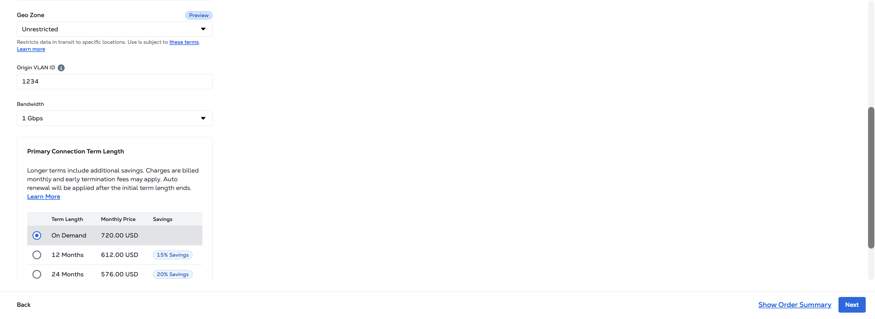

    • VLAN IDを入力します。QinQポートを使用している場合は、お客様用VLANタグ(Cタグ)とサービスVLANタグ(Sタグ)を入力してください。
    • 接続帯域を選択します。
    • (オプション)接続元と接続先が異なる都市圏にある場合は、接続の契約期間を選択します。
    VLAN ID、帯域幅、プライマリ接続期間のオプションを使用して接続手順2を設定します
    [次へ]をクリック

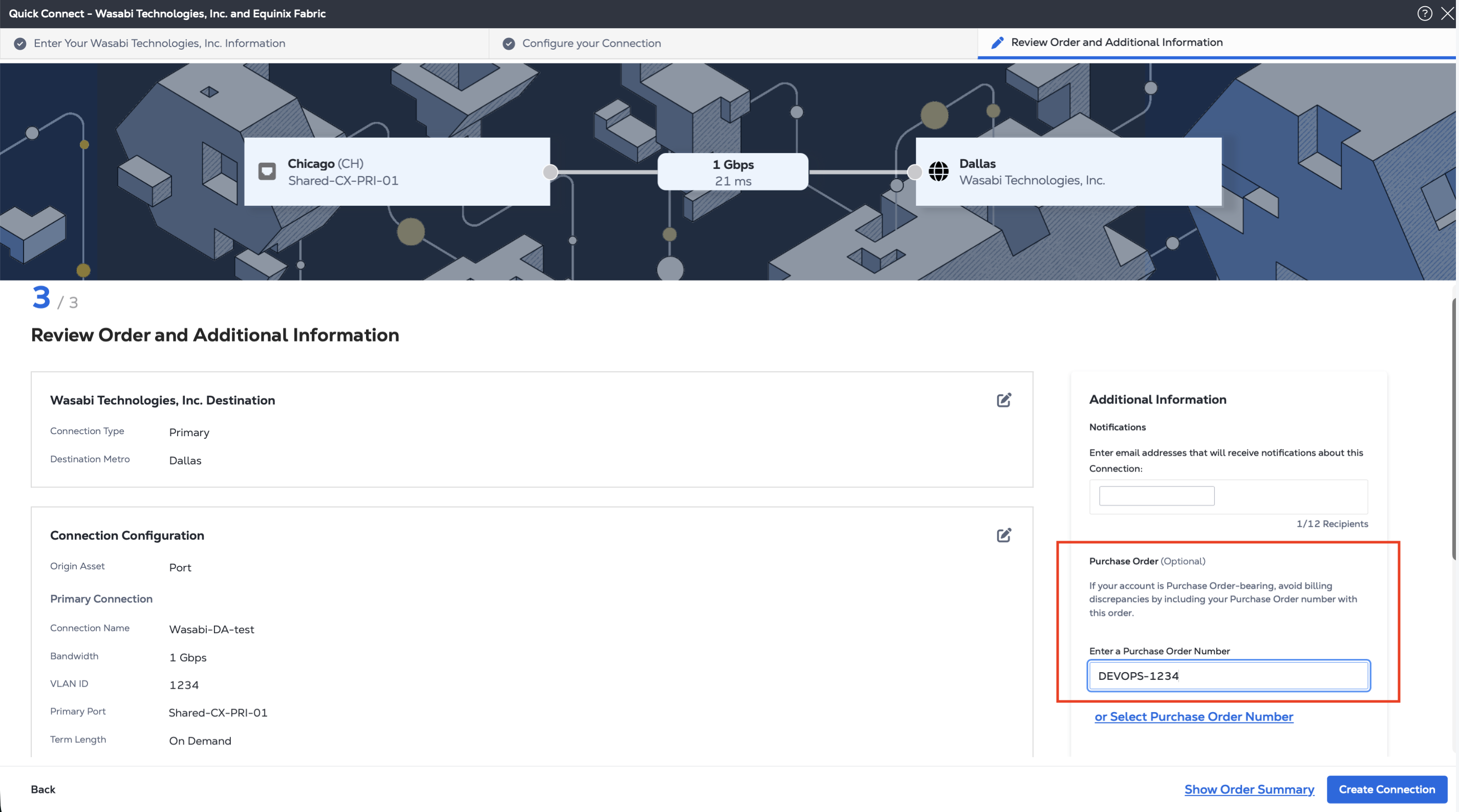

  7. WASABI回線識別子を追加して、オーダーを確認してください。
    • _PO (発注)番号_フィールドに、WASABIから受け取った回線識別子を入力します。この手順は**必須です。**回線識別子は、WASABI運用チームがお客様のアカウントとインフラストラクチャへの接続を確実にするために使用するものです。
    クイック接続ステップ3 PO (発注)番号フィールドがハイライトされた状態でオーダーを確認
    • _「接続先」_セクションと「_接続の構成」_セクションの情報を確認してください。
    • [通知]フィールドを使用して、接続のステータスについて通知を受ける受信者のメールアドレスを入力します。最大12件のメールアドレスを追加できます。
    • (任意)請求書でこのオーダーを識別するのに役立つ、お客様用参照IDを入力します。
    準備ができたら、[接続の作成]をクリックします。

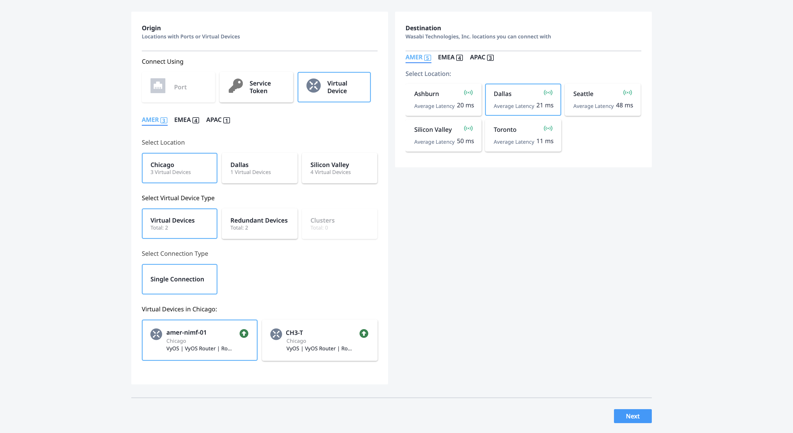

Network Edgeからの接続の作成​
  1. 接続に使用する拠点と仮想デバイスを選択します。
    • _[接続元]_セクションで、仮想デバイスを使用して接続することを選択します。次に、場所、デバイスタイプ、接続タイプを選択し、最後に接続に使用する特定のデバイスを選択します。
    • _接続先_セクションで、接続先のWASABI拠点を選択します。
    シカゴの仮想デバイスを使用する接続元が選択され、Wasabi接続先ダラスが選択されました
    [次へ]をクリックします。

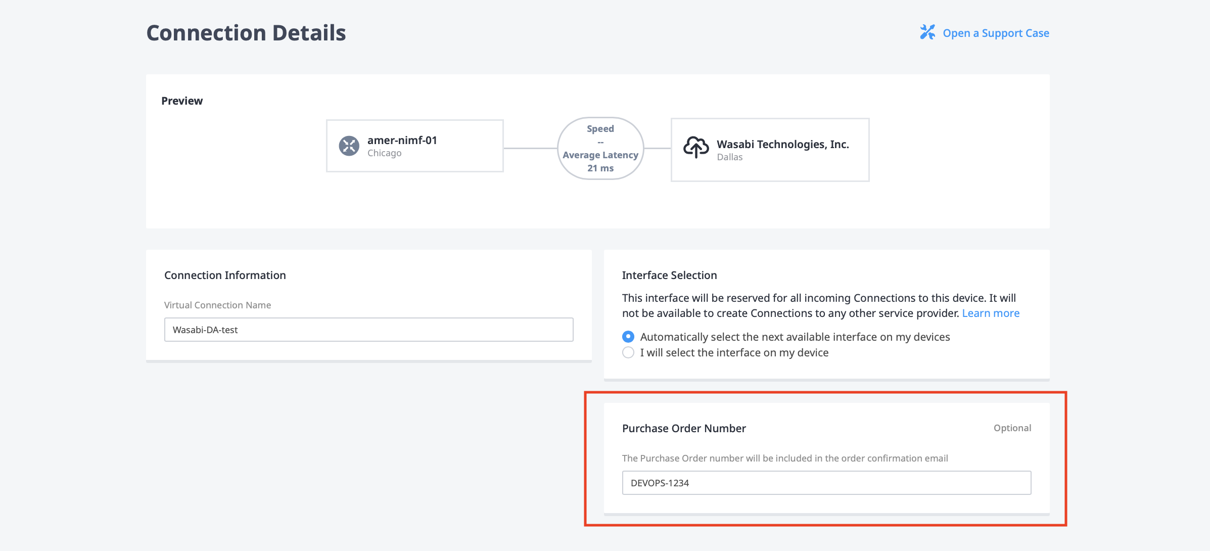

  2. 接続の詳細を設定します。
    • 接続に名前を付けます。
    • この接続にデバイスで次に使用可能なインターフェースを自動的に選択するか、手動でインターフェースを選択するかを選択します。
    • **必須です。**WASABIから受け取った回線識別子を_PO (発注)番号_フィールドに入力します。回線識別子は、WASABI運用チームがお客様のアカウントとインフラストラクチャへの接続を確実にするために使用するものです。
    [PO (発注)番号]フィールドがハイライトされた[接続の詳細]ページ

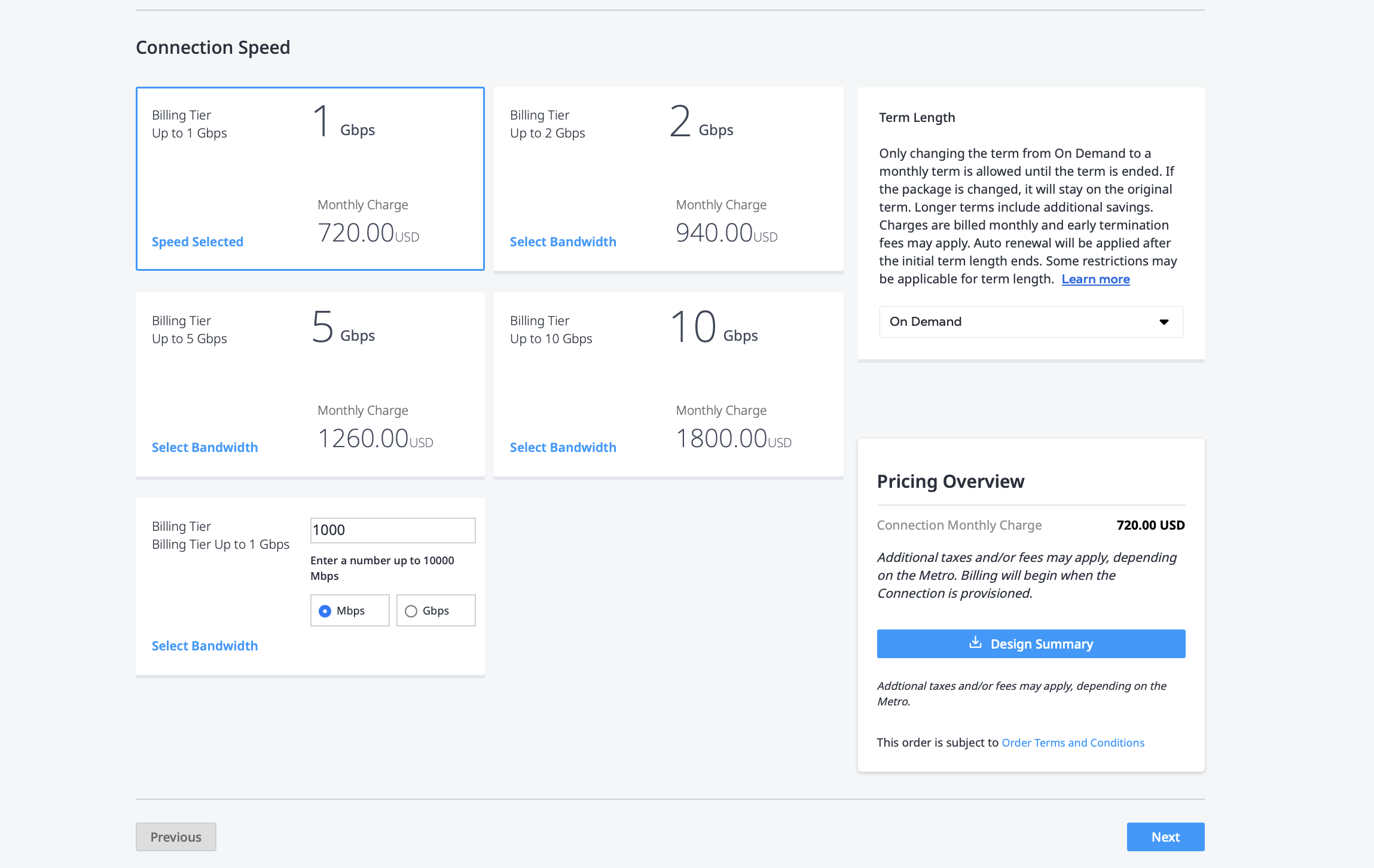

    • 接続スピードを選択します。
    1 Gbpsを選択した接続スピードティア、契約期間、価格概要
    [次へ]をクリックします。

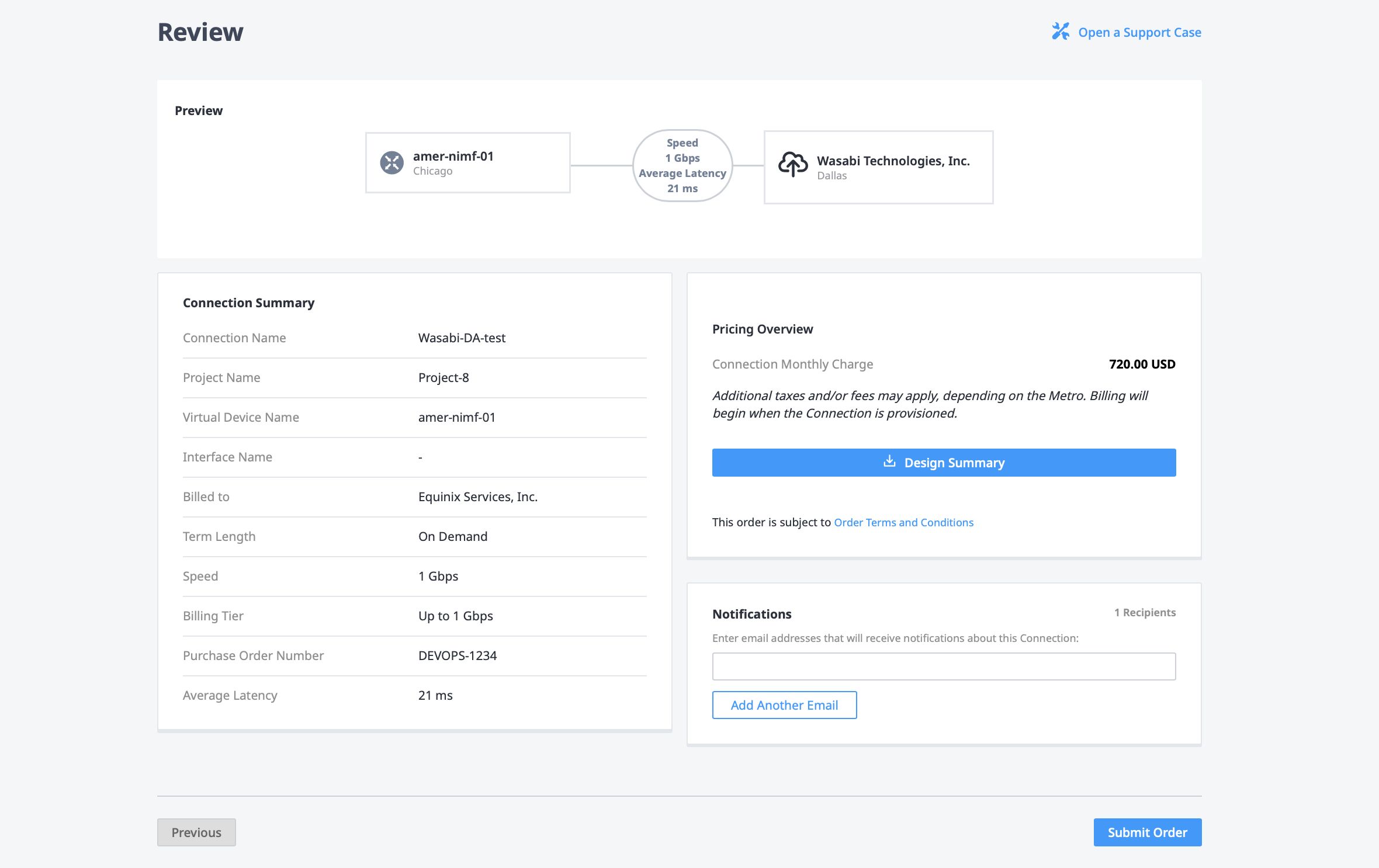

  3. 確認して送信します。
    • _接続の概要で_情報を確認してください。
    接続の概要、価格の概要と通知、「オーダーを送信」ボタンを含む確認ページ
    準備ができたら、[オーダーを送信]をクリックします。
仮想接続のオーダーを送信すると、EquinixからWASABI運用チームに通知が送信されます。オーダーの承認までの通常の所要時間は1週間未満です。
