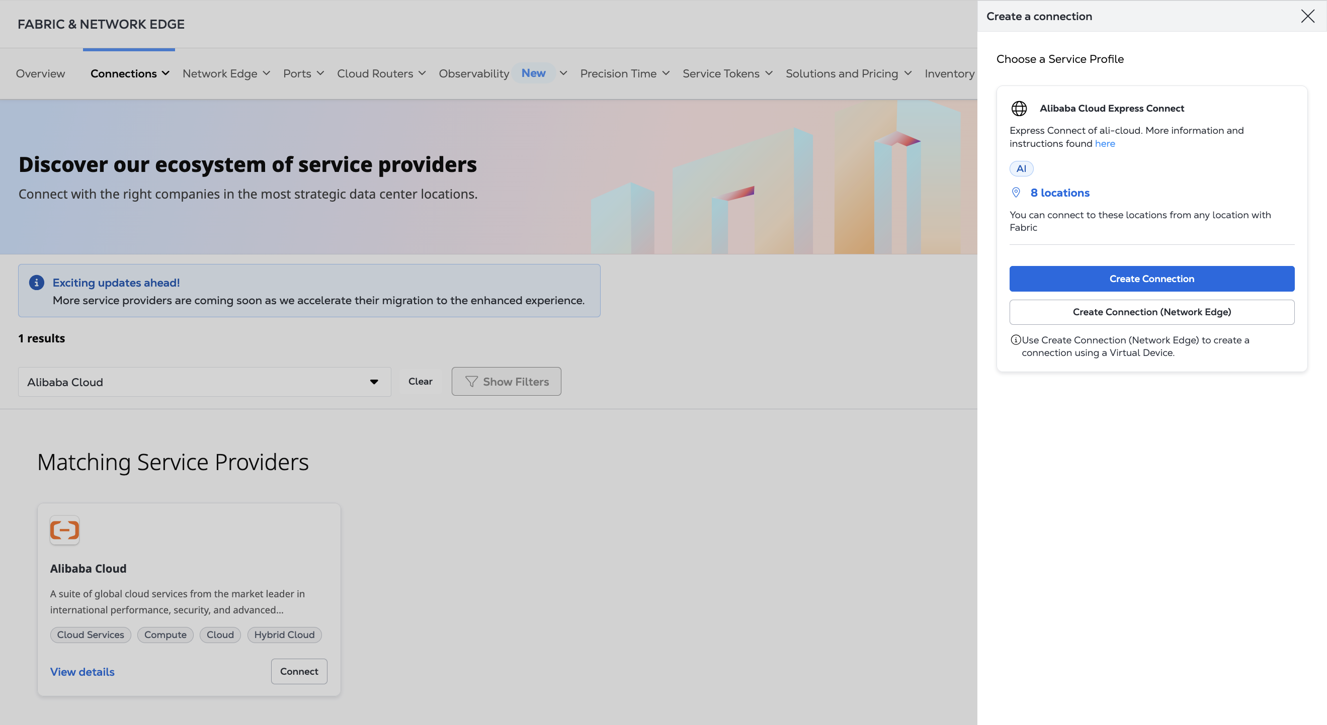

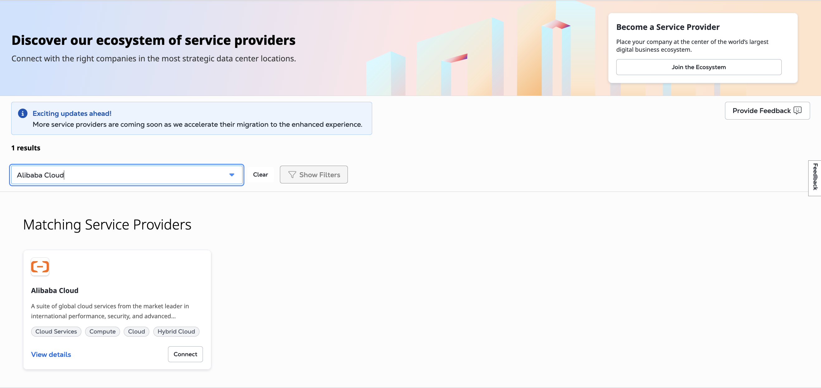

カスタマーポータルにサインインし、「_サービスプロバイダの検索」に_移動します。
検索バーを使用して「Alibaba Cloud」を検索してください。
_Alibaba Cloud_カードで、[接続]をクリックします。_接続を作成_パネルで、接続を作成をクリックする。
Network Edge仮想デバイスを使用して接続している場合は、[接続の作成(Network Edgeデバイス)]をクリックし、[仮想デバイス]セクションにスキップします。
接続の作成手順を確認し、[OK]をクリックします。

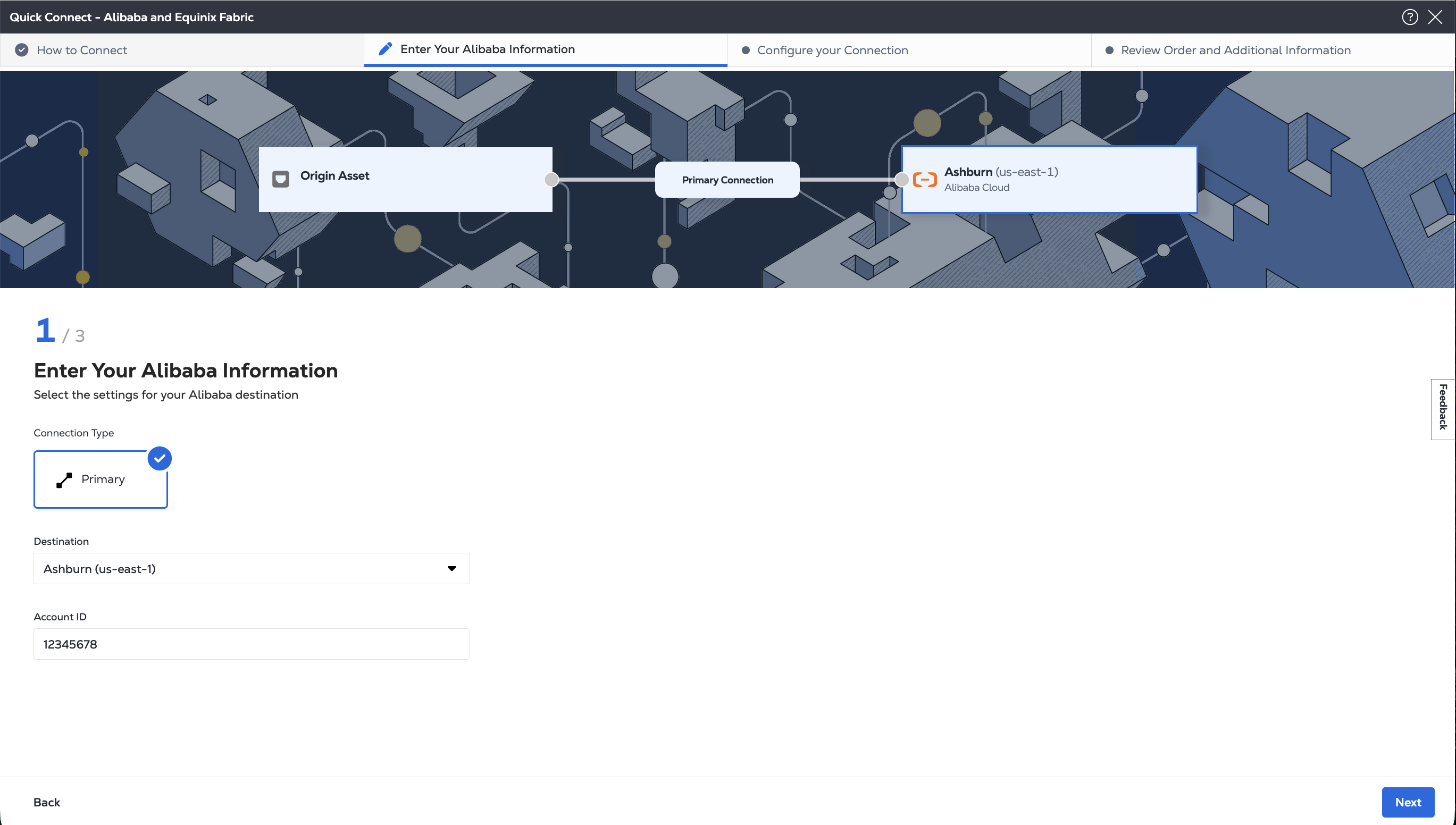

Alibaba情報を入力してください。
接続先の都市圏と地域を選択します。
AlibabaクラウドアカウントIDを入力してください。
[次へ]をクリックして、接続元のアセットタイプ(ポート、サービストークン、クラウドルーター)に基づいて接続を構成します。

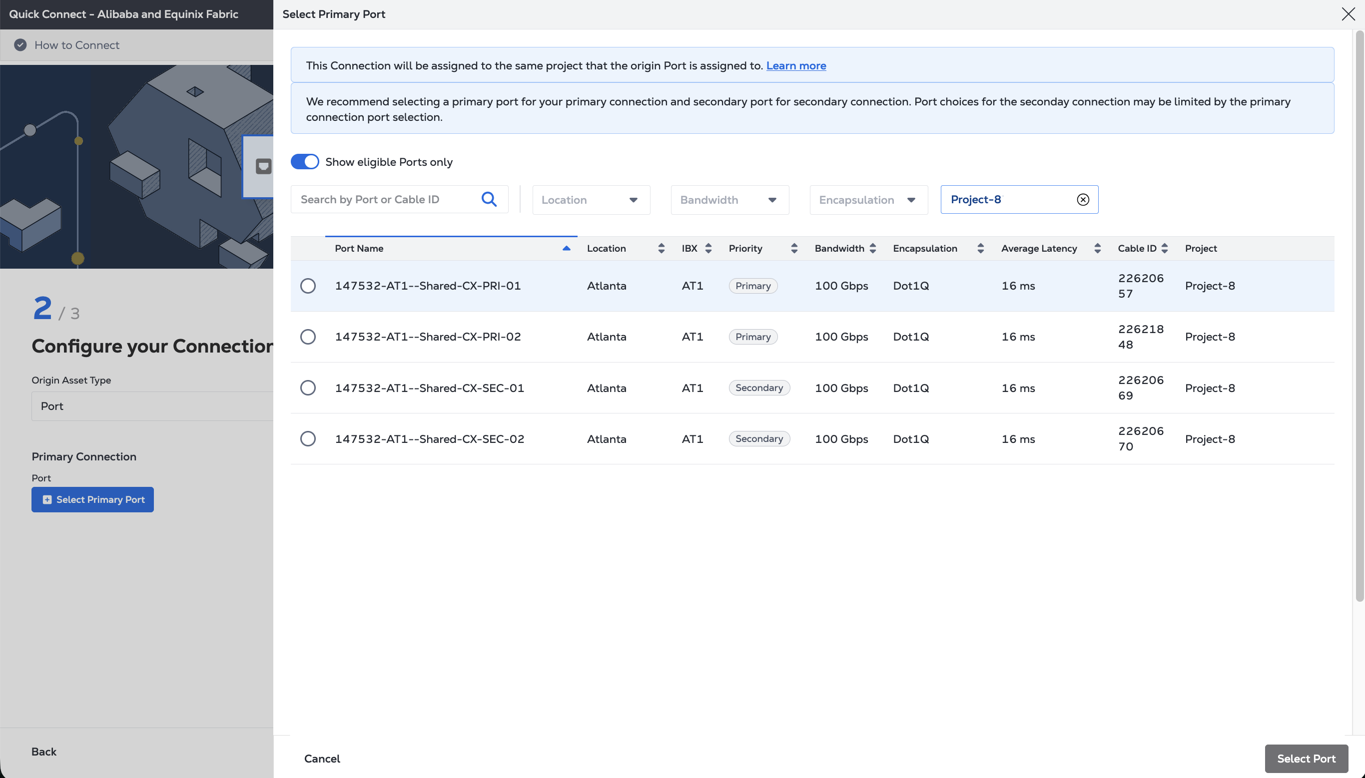

_[接続元アセットタイプ]_ドロップダウンリストから[ポート]を選択します。
_[プライマリ接続]_セクションで、
_[+プライマリポートを選択]を_クリックし、プライマリ接続ポートを選択して[**ポートを選択]をクリックします。**選択できるのはプライマリポートのみです。

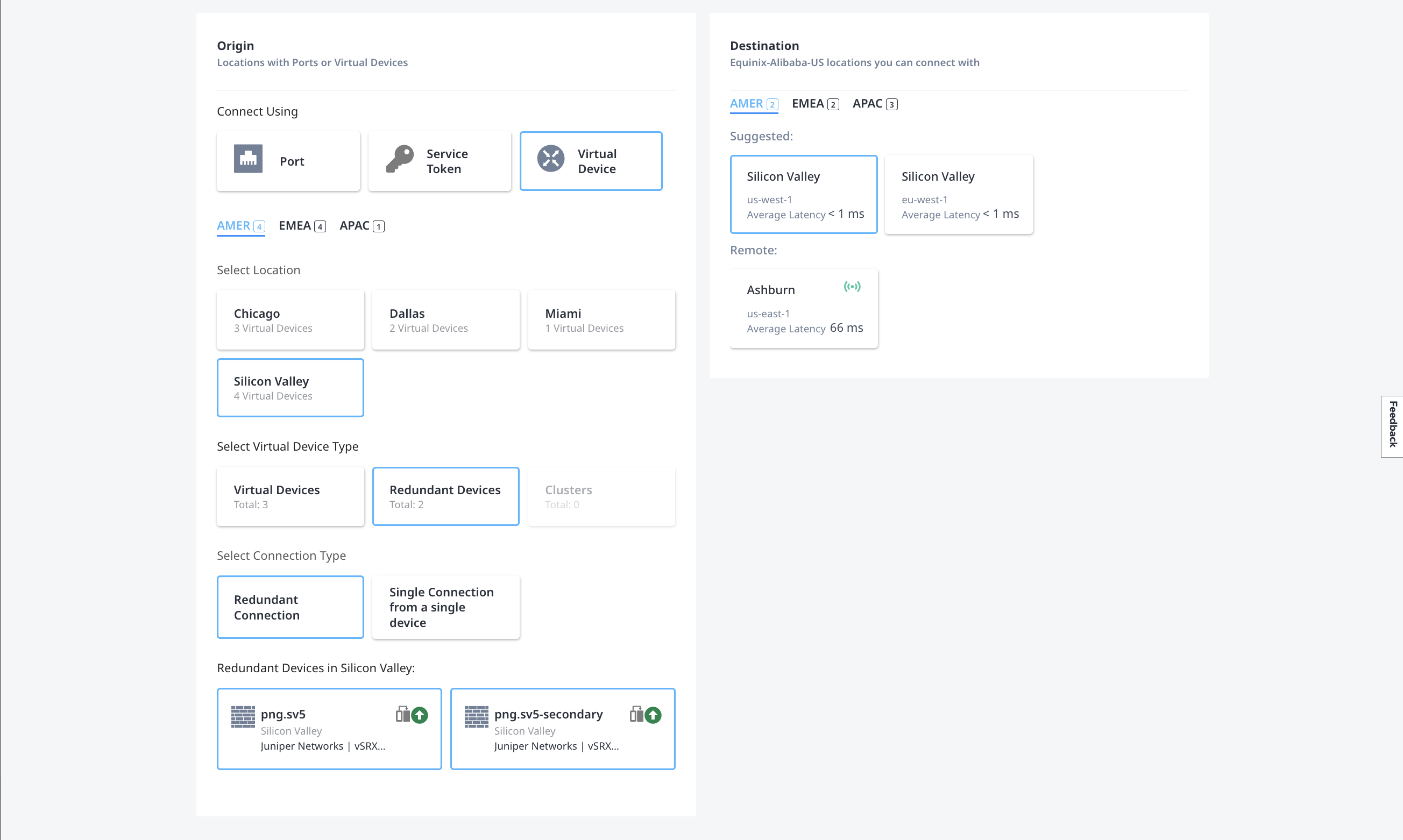

接続の作成手順を確認し、「Alibaba Cloud Express Connectへの接続を作成」をクリックします。
_[拠点の選択]_ページで、接続の接続元と接続先のロケーションの詳細を入力します。
_[接続元]_セクションで、
- [仮想デバイス]をクリックし、使用するデバイスの場所を選択します。
- 利用可能な単一または冗長デバイスから_仮想_デバイス_タイプを_選択します。次に、_接続タイプを_選択します。単一接続または冗長接続を選択できます。
- 接続に使用する特定の仮想デバイスを選択します。
[接続先]セクションで、接続先のExpress Connectロケーションを選択します。

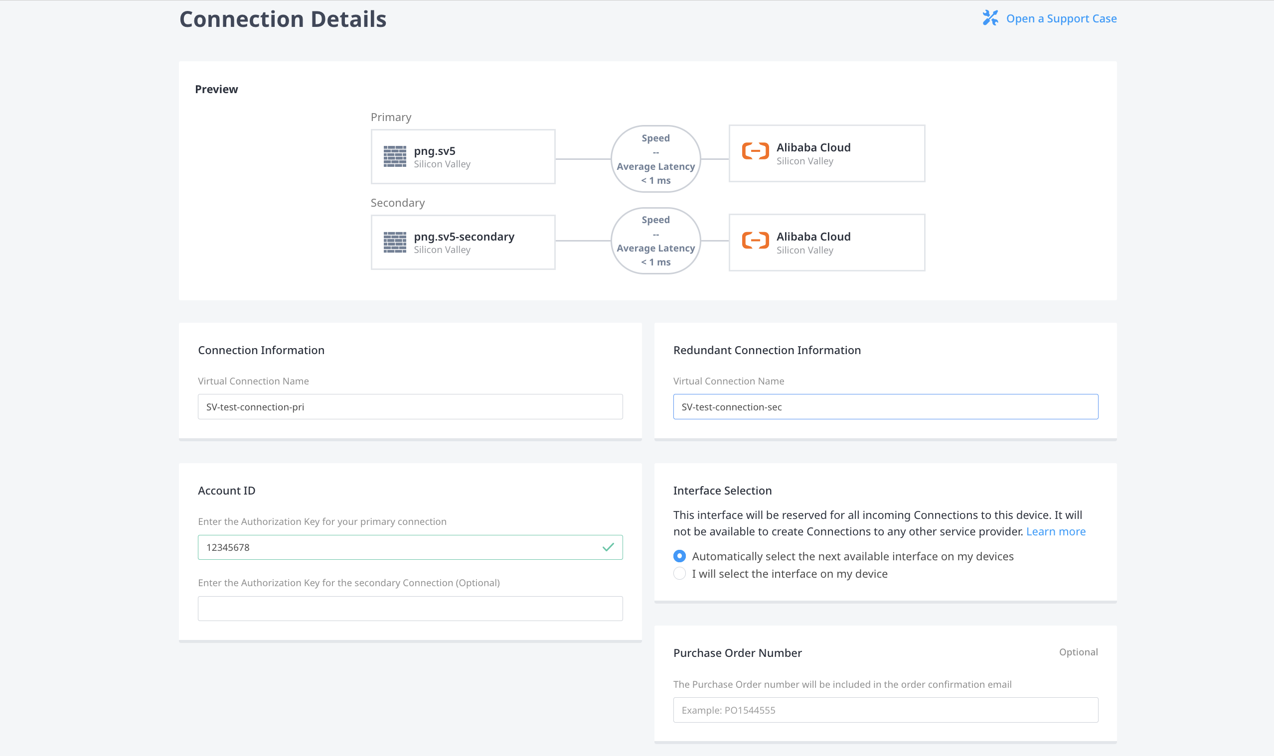

_[接続の詳細]_ページで、追加の接続情報を入力します。
_接続情報_で接続に名前を付けます。冗長接続を作成する場合は、_冗長接続情報_で2番目の接続に名前を付けます。
_[アカウントID]_フィールドに、AlibabaクラウドアカウントIDを入力します。冗長接続を作成する場合は、オプションで2つ目のAlibabaクラウドアカウントIDを入力できます。
_インターフェースの選択_で、次に使用可能なインターフェースを使用するか、またはインターフェースを使用して手動で選択して接続に使用するかを選択します。
(オプション)_PO (発注)番号_フィールドにPO番号を入力します。

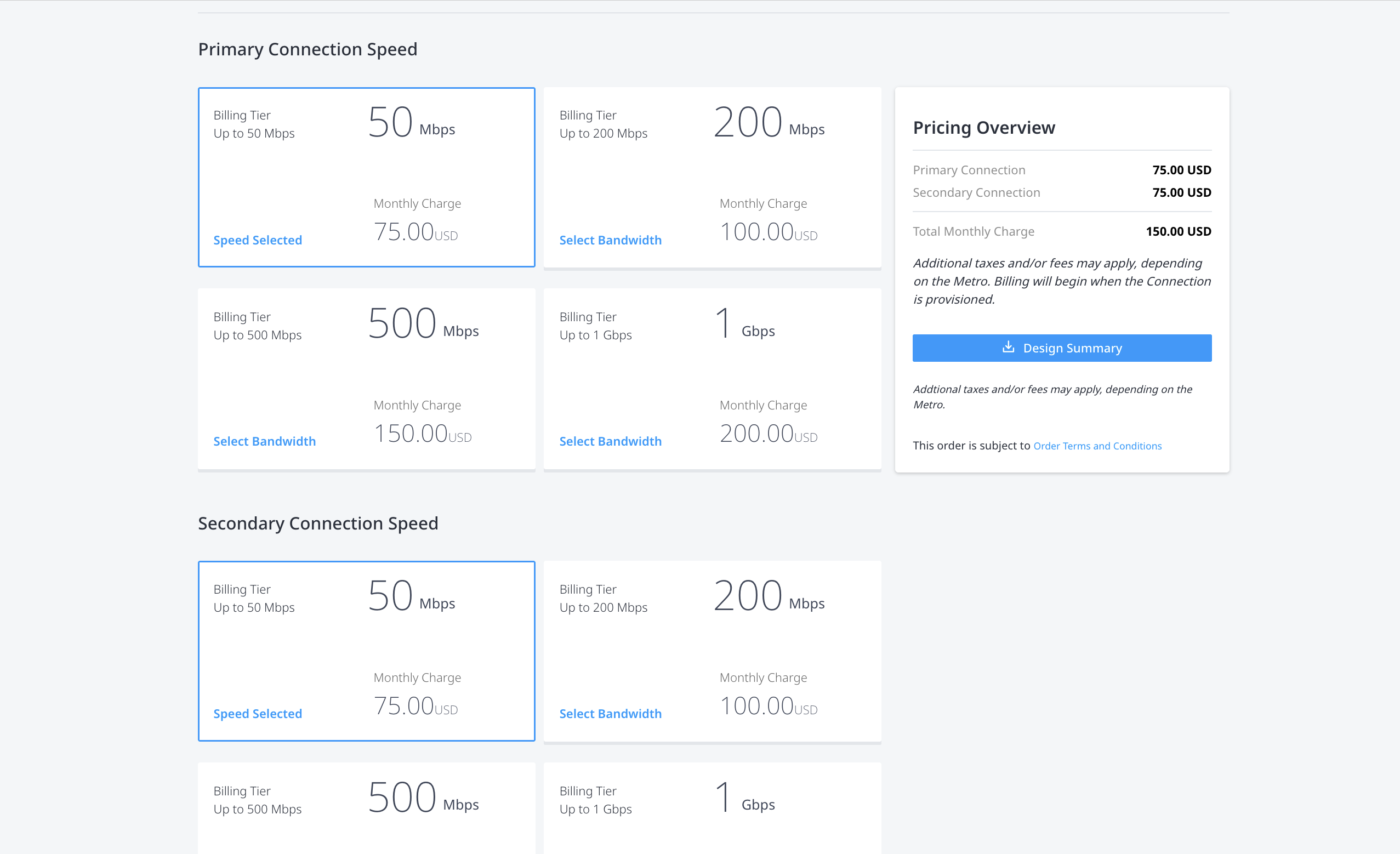

_プライマリ接続スピード_で、請求ティアとスピードの組み合わせを選択します。冗長接続を作成する場合は、_セカンダリ接続スピード_で請求ティアとスピードの組み合わせを選択します。
[次へ]をクリックします。
[レビュー]ページで、プライマリ接続の概要、_セカンダリ接続の概要(_冗長接続を作成する場合)、および_価格の概要の_情報を確認します。
