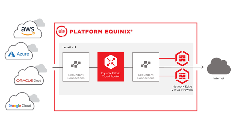

ここでは、Network Edgeとの接続を通じて提供されるEquinixFabricクラウドルーターの冗長性の利用例をいくつか紹介します:
マルチクラウドアプリケーションを展開するFabric Cloud Routerのお客様は、リモートネットワークへの冗長化されたセキュアなアクセスポイントを集中的に活用したいと考えるかもしれません。Equinix Fabricでは、冗長化されたFabric Cloud Router間仮想デバイス接続を構築し、Cloud Routerに接続されたプライベートネットワークに可用性の高いインターネット接続を提供することができます。
  • Fabric Cloud RouterとNetwork Edgeデバイス間の最大1Gbpsの無料ローカル接続。
  • 冗長化されたNetwork Edgeデバイスへの冗長接続を作成する際、エクイニクスFabricネットワーク内ですぐに冗長性を確保できます。
  • さまざまなNetwork Edge仮想デバイスと導入モデルをサポートし、高可用性とセキュアな接続を提供します。
  • Fabric Cloud Routerと冗長化されたNetwork Edge仮想デバイス間のルート/接続優先度を管理する柔軟なルーティング設定オプション。

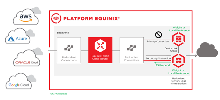

冗長仮想デバイス{#redundant-virtual}への接続​
ユーザーは、アクティブ/アクティブのスタンドアロン仮想デバイスとして機能する2台の冗長Network Edgeデバイスへの冗長接続を作成できます。冗長化されたNetwork Edgeデバイスの詳細については、Network Edgeの高可用性オプションを参照してください。
さらに、デバイス・リンク・グループ(DLG)を使用して、冗長化された仮想デバイス間の接続を提供し、高可用性管理を行うことができます。詳細はデバイスリンクを参照してください。

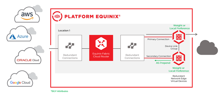

Fabric Cloud Routerと仮想デバイス間のルート優先順位は、よく知られたBGP(Border Gateway Protocol)属性を使用することで影響を与えることができます。これにより、すべてのトラフィックがプライマリ仮想デバイスへのプライマリ接続で送信されるようにすることができます。セカンダリ接続は、トラフィックのフェイルオーバー接続として使用できます。
プライマリ接続と仮想デバイスのトラフィックを確実に優先させる1つの方法は、仮想デバイス上で以下のBGPコンフィギュレーションを使用することです:
  • 仮想デバイスからクラウド・ルーターへのトラフィックに影響を与える:
    • プライマリ仮想デバイス のクラウドルーターから学習したルートに対して、より高いウェイト を設定します。
    • また、仮想デバイスでウェイトがサポートされていない場合は、プライマリ仮想デバイス の Fabric Cloud Router から学習したルートに対して、より高いLocal Preference を設定することもできます。
  • クラウド・ルーターから仮想デバイスへのトラフィックに影響を与える:
    • セカンダリ仮想デバイス からアドバタイズされるデフォルトルートについては、AS プリペンド を活用して、このルートがあまり優先されないことをクラウドルータに通知できます。
プライマリ仮想デバイスまたはプライマリ接続に障害が発生すると、クラウド・ルーターからのトラフィックはセカンダリ接続にフェイルオーバーします。

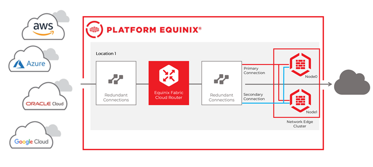

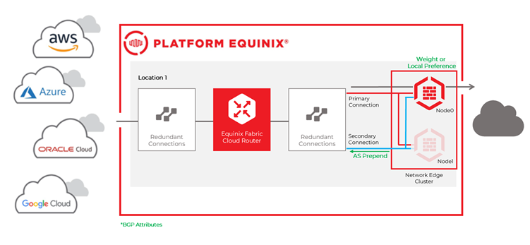

ネットワークエッジクラスター{#ne-clusters}への接続​
Cloud Routerのユーザーは、アクティブ/スタンバイ仮想デバイスのペアとして機能するNetwork Edgeクラスタへの冗長接続を作成できます。Network Edgeクラスタの詳細については、Network Edgeの高可用性オプションを参照してください。
Network Edgeクラスタを使用して冗長トポロジを展開するお客様の場合、クラスタ内のアクティブノードは、Fabric Cloud Routerとの両方のBGPセッション/接続の所有者と見なすことができます。接続とNetwork Edgeクラスタノードの両方に冗長性が提供されます。
クラウドルーターとNetwork Edgeクラスタ間のルート優先順位は、よく知られたBGP属性を使用することで影響を与えることができます。これにより、すべてのトラフィックがプライマリ仮想デバイスへのプライマリ接続で送信されるようにすることができます。セカンダリ接続はトラフィックのフェイルオーバー接続として使用できます。アクティブ・ノードが両方のBGPセッションの所有者であるため、両ノードのBGPコンフィギュレーションは同じである必要があります。

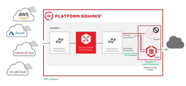

プライマリ接続がトラフィックに優先的に使用されるようにする1つの方法は、クラスタ・ノード上で以下のBGP設定を使用することです:
  • クラスタ・ノードからクラウド・ルータへのトラフィックに影響を与える:
    • 両方のノードのプライマリ接続のクラウドルータから学習したルートのWeightを高く設定します。
    • また、仮想デバイスでウェイトがサポートされていない場合は、両方のノードでプライマリ接続のクラウドルータから学習した経路のローカル優先度を高く設定することもできます。
  • クラウド・ルータからクラスタ・ノードへのトラフィックに影響を与える:
    • 両方のノードのセカンダリ接続からアドバタイズされるルートについて、AS Prependを活用して、このセカンダリパスがあまり優先されないことをクラウドルータに通知することができます。
Network Edgeクラスタのプライマリノードで障害が発生した場合、クラウンドルータに対するプライマリBGPセッションはアクティブなままですが、セカンダリノードではアクティブになっています。

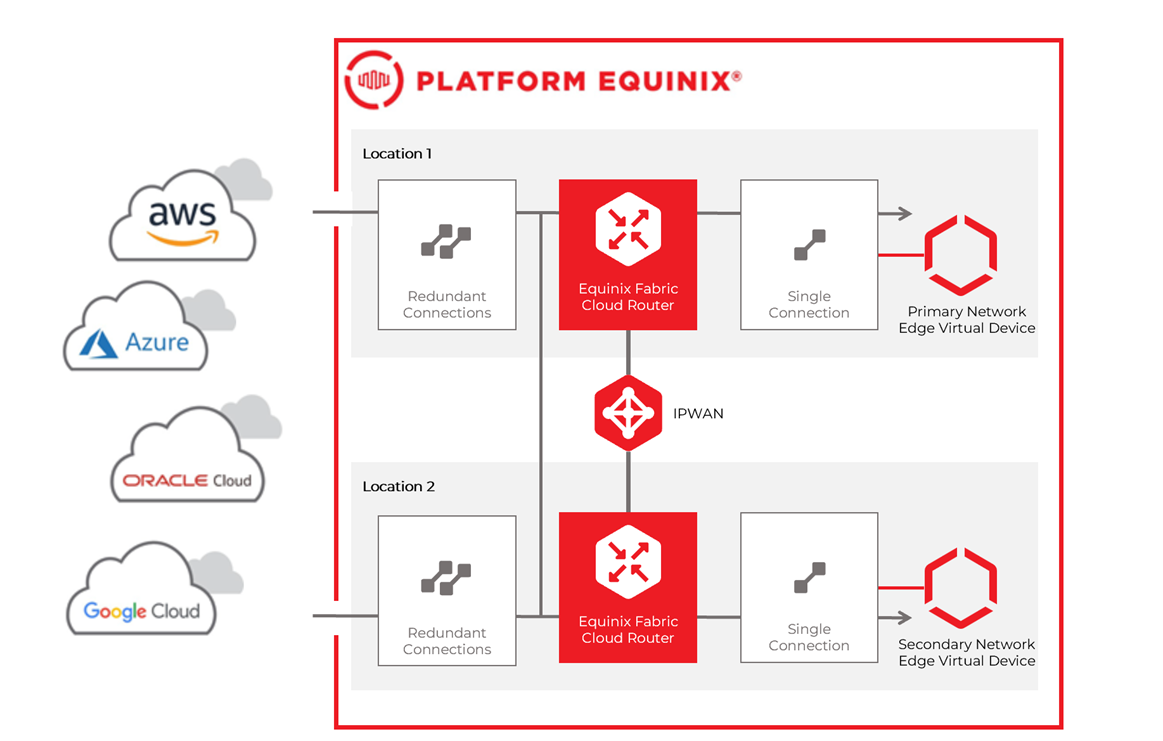

ジオリダンダント仮想デバイス{#georedundant-virtual}への接続​
ユーザーはIP-WANネットワークを活用し、1組のFabric Cloud Routerから異なるメトロロケーションにある冗長化されたNetwork Edgeデバイスにシングル接続することができます。これらの仮想デバイスは地理的に冗長と見なされます。この冗長アーキテクチャは、特定の場所におけるデータセンターの障害から保護することを目的としています。ジオ冗長化されたNetwork Edgeデバイスの詳細については、Achieve Resiliency through Geo-Redundancyを参照してください。
このユースケースでは、クラウドアプリケーションやその他のエクイニクスFabric資産を、2つの異なるメトロロケーションにある冗長化された仮想デバイスに接続できます。
