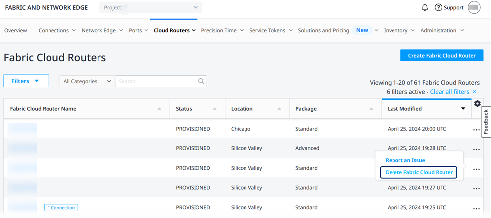

  1. エクイニクスカスタマーポータル」(https://portal.equinix.com/fabric)にサインインし、「Fabric」に移動します。
  2. クラウド・ルーター]メニューから、[ファブリック・クラウド・ルーター・インベントリ]を選択します。
  3. 接続のインベントリリストから、Fabric Cloud Router の名前を検索します。フィルタオプションを使用して、特定の条件を使用して検索を絞り込むことができます。
    このクラウドルーターを_Inventory_ページから削除するには、次の手順に従います:
  4. クラウドルータのリストエントリの右端にある省略記号(...)を右クリックし、Delete Fabric Cloud Router を選択します。

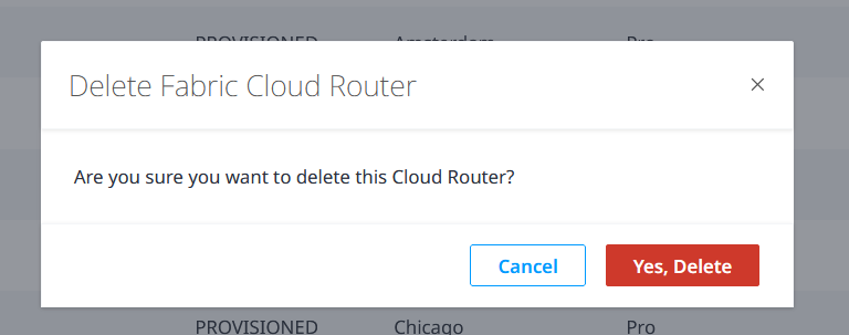

  5. ファブリック・クラウド・ルータの削除_ウィンドウで、[はい]、[削除] をクリックします。

  7. 確認ウ ィ ン ド ウ が、 こ の ク ラ ウ ド ルータを削除す る かど う かを確認 し ます。[ はい、 削除 ] をク リ ックします。
ファブリック・クラウド・ルーターのインベントリ]ページが表示されます。削除した接続は、Fabric Cloud Router Name リストに表示されなくなります。

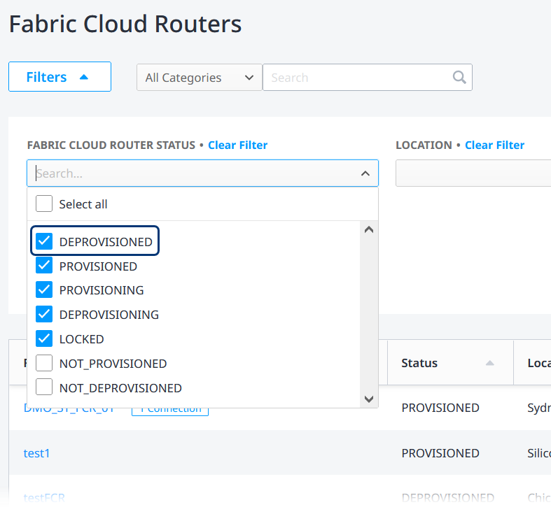

チップ
このクラウド ルーターが正常に削除されたことを確認するには、_Deprovisioned_s フィルタ オプションを選択して、Fabric Cloud Router Name リストを検索します。インベントリ]リストで、このクラウドルーターが[デプロビジョニング済み]ステータスを表示しているはずです。
