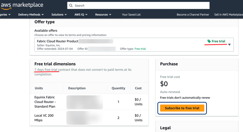

パブリックフリートライアルに登録すると、7日間のトライアル期間中、StandardサービスティアレベルのFabric Cloud Routerを無料でお試しいただけます。また、帯域幅1GbpsまでのFabric VCを2本まで、帯域幅10GbpsまでのVCを1本までプロビジョニングできます。

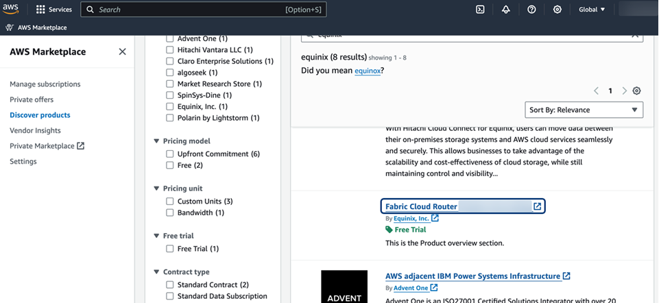

  1. AWS Marketplaceにサインインします。AWS アカウントを作成するには、https://aws.amazon.com にアクセスし、サインアッププロセスを完了します。詳細については、https://aws.amazon.com/resources/create-account を参照してください。
  2. AWS Marketplace Productsの検索フィールドに_Equinix_と入力してください。

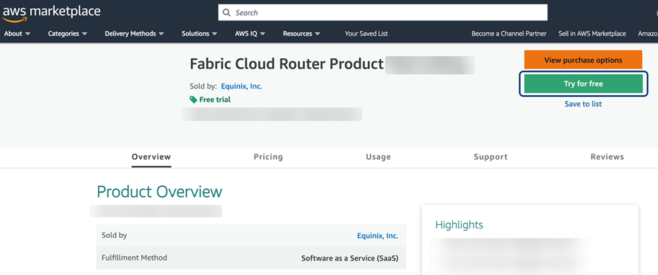

  3. 検索結果の一覧で、_Fabric Cloud Router (Free Trial)_をクリックします。
  4. クリック無料お試し.
  5. オファータイプ_ウィンドウで、無料トライアルに申し込む をクリックします。

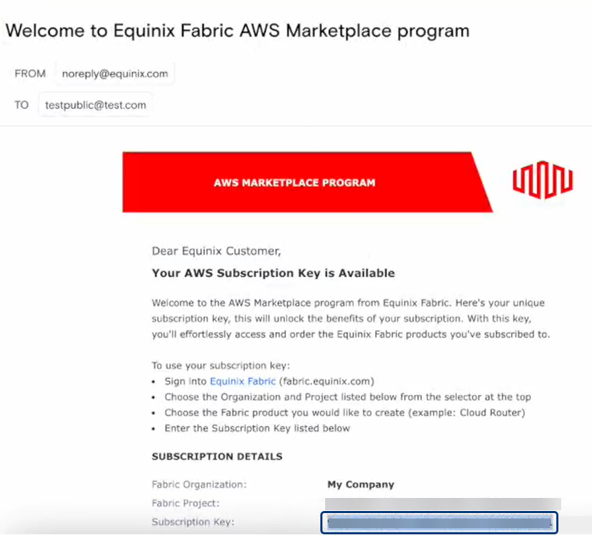

  8. 10分ほど待つと、2通のメールが届く:
    • 購読キーを記載したウェルカムメール
    • アカウント登録用のリンクを記載したEメール
  9. 2通目のメールで、_Verify Email Address_のリンクをクリックします。
  10. パスワードを設定し、Complete Registration をクリックして、カスタマーポータルアカウントを設定します。
  11. 最初のメールに記載されているサブスクリプション・キーを使用して、カスタマー・ポータルからFabric Cloud Routerまたは新しいVCを作成し、プロビジョニングします。

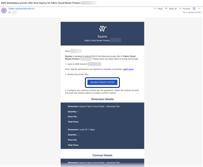

購読の招待を受ける​
エクイニクスの担当者から、AWS Marketplaceを通じたFabric Cloud RouterまたはVCサービスのプライベートオファーの案内メールが届くことがあります。
カスタマーポータルアカウントを設定するには、メールに記載されている手順に従ってください。

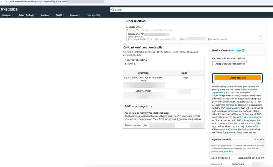

  1. EquinixからのAWS Marketplaceプライベートオファー」という件名で、Tackleアドレスから送信されるメールを探します。Review Private Offer をクリックしてください。
  2. メールに記載されている手順に従って、AWS Marketplaceにログインし、プライベートオファーを確認し、エクイニクスとの契約を作成・確定してください。
  3. AWS Marketplaceの指示に従って、エクイニクスアカウントを設定し、登録手続きを完了します。契約の作成 をクリックします。AWS MarketplaceおよびTackleから確認メールが届きます。
  4. 10分ほど待つと、2通のメールが届く:
    • 購読キーを記載したウェルカムメール
  5. 2通目のメールで、_Verify Email Address_のリンクをクリックします。
  6. パスワードを設定し、Complete Registration をクリックして、カスタマーポータルアカウントを設定します。
  7. 最初のメールに記載されているサブスクリプション・キーを使用して、カスタマー・ポータルからFabric Cloud Routerまたは新しいVCを作成し、プロビジョニングします。

Amazon Web Services(AWS)Marketplaceからのサブスクリプション・キーを使用して、新しいFabric Cloud Routerサービス、接続、またはIP-WAN接続を作成できます。
サブスクリプションキーは、AWS Marketplace のサインアッププロセスで受け取ったウェルカムメールに記載されています。詳細については、Cloud Service Provider (CSP) MarketplaceでクラウドルーターまたはVCを注文するを参照してください。

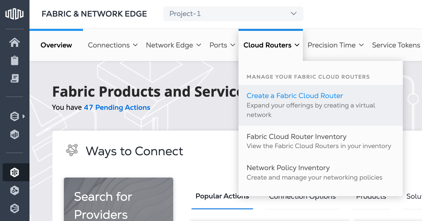

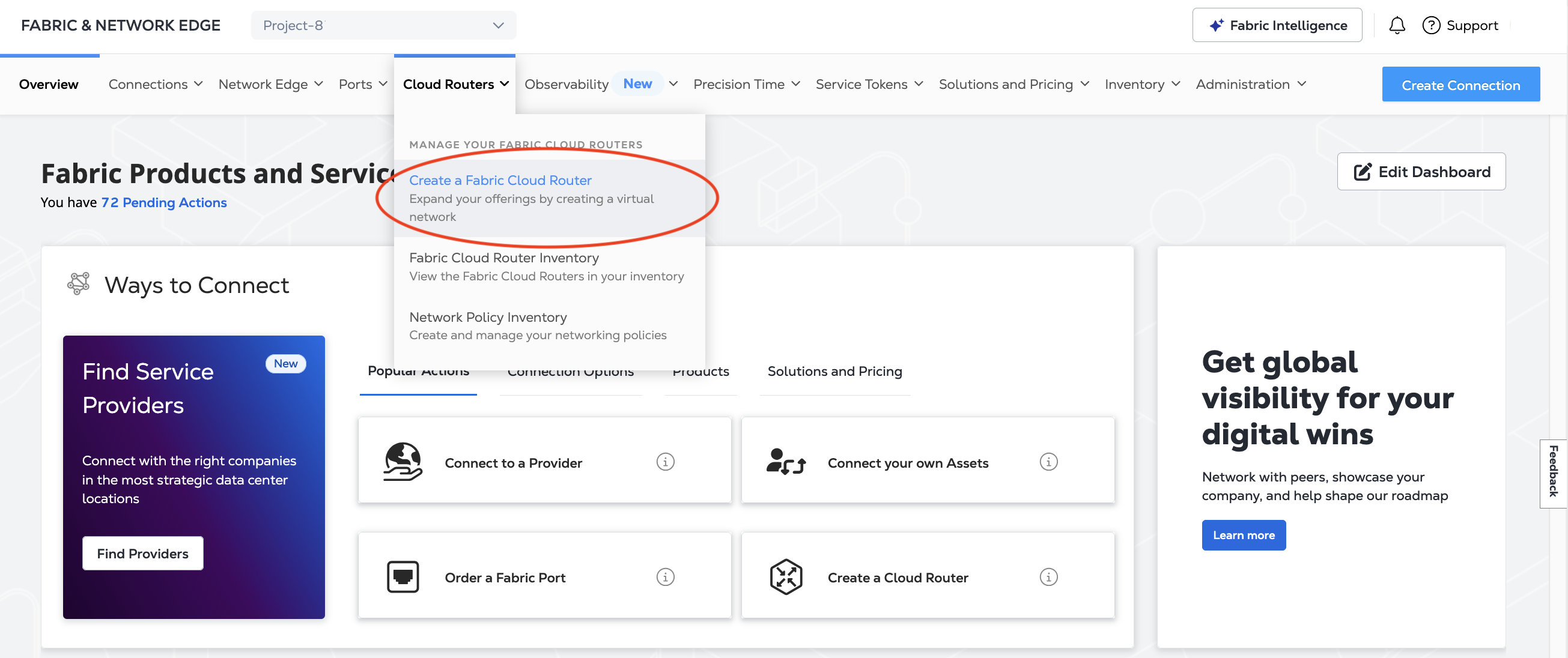

  1. エクイニクスカスタマーポータル」(https://portal.equinix.com/fabric)にサインインし、「Fabric」に移動します。
  2. クラウド・ルーター]メニューから、[Fabric Cloud Routerの作成] を選択します。

  4. Service Provider Subscription_」セクションに、「Welcome to Equinix AWS Marketplace」のEメールからコピーしたSubscription Keyを貼り付けます。

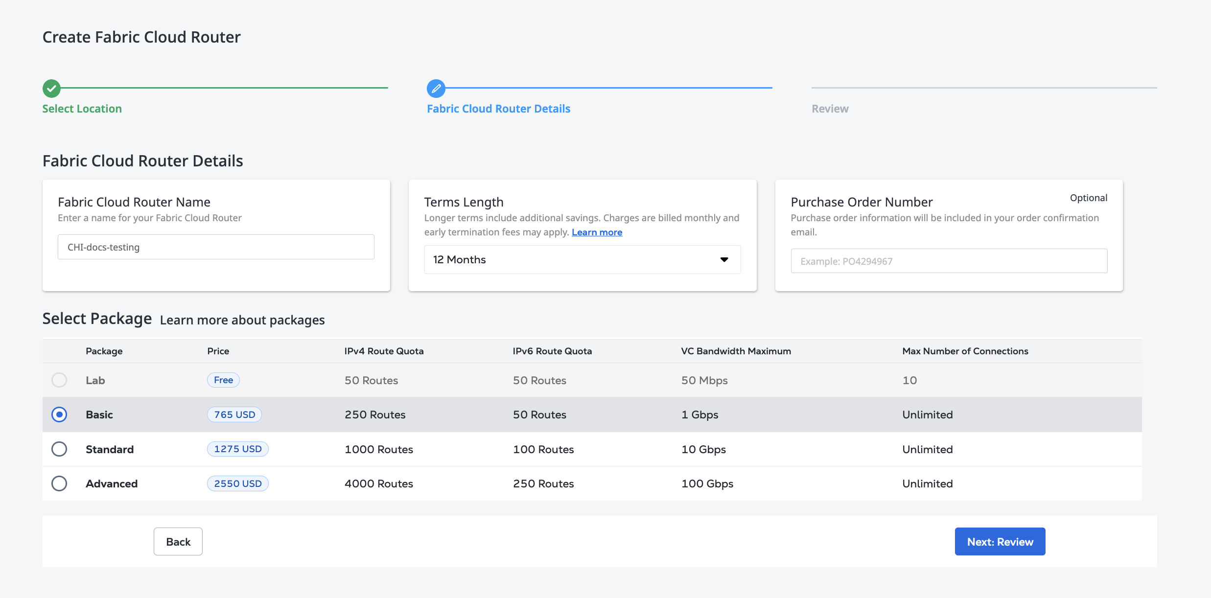

  5. [次へ] をクリックします:Fabric Cloud Router 詳細.

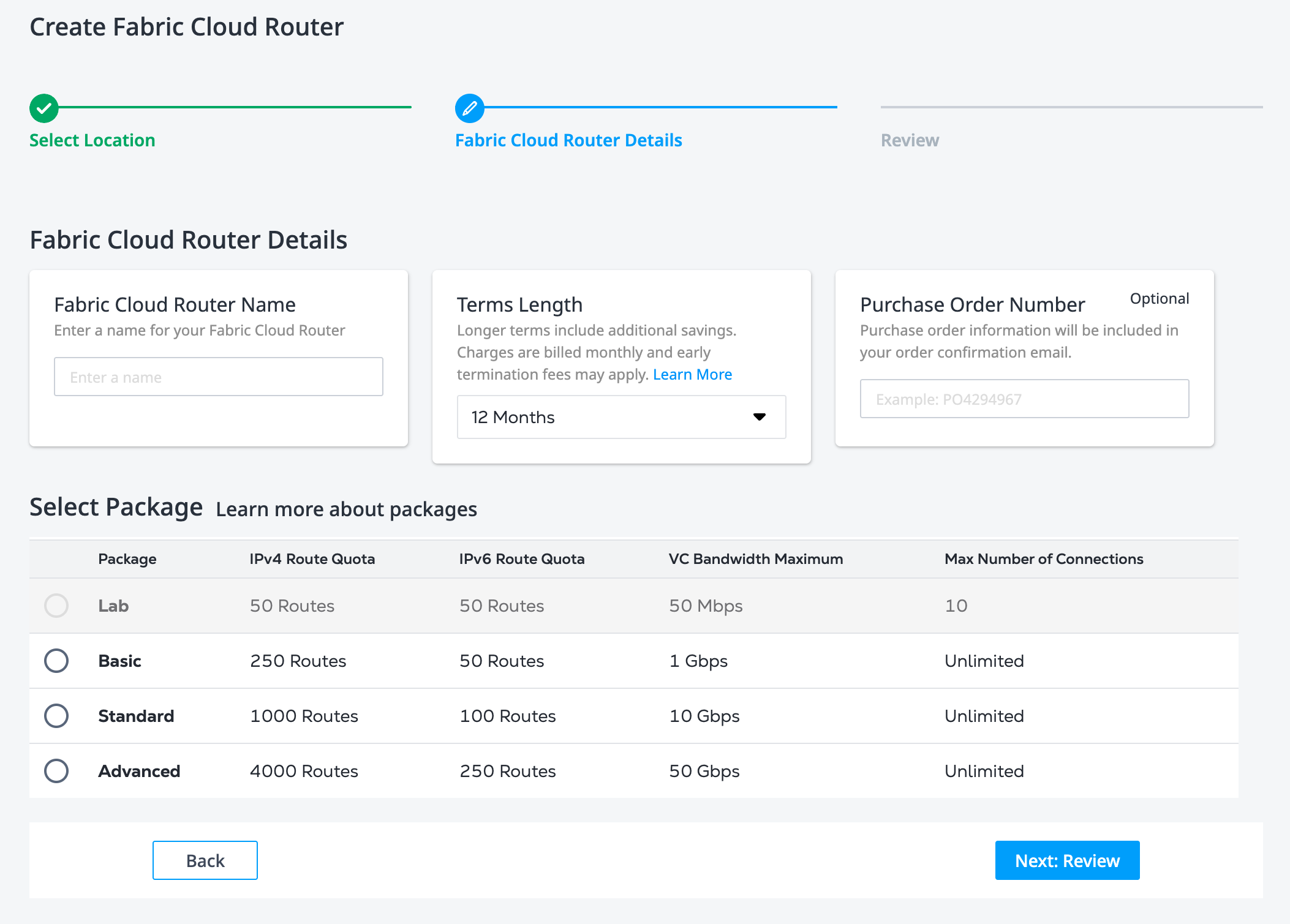

  6. ファブリック・クラウド・ルーターの詳細]セクションで、新しいクラウド・ルーターの名前を入力します。名前には 3 ~ 24 文字を含める必要があります。
  7. 新しいクラウドルーターに必要なIPv4ルートとIPv6ルートの最大数のパッケージを選択します。利用可能なパッケージはクラウドルーターのサブスクリプションによって決まります。

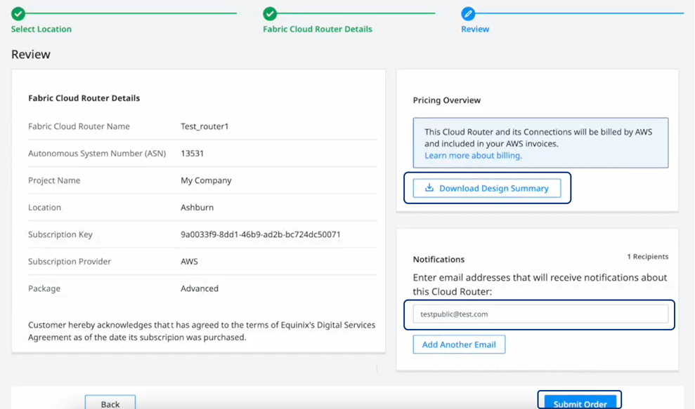

  8. 次へをクリックします:レビュー.
  9. 注文内容を確認する。
    • 注文のPDFサマリーをダウンロードするには、_Pricing Overview_セクションのDownload Design Summary 。
    • Notifications_セクションで、追加のEメールアドレスを入力します。

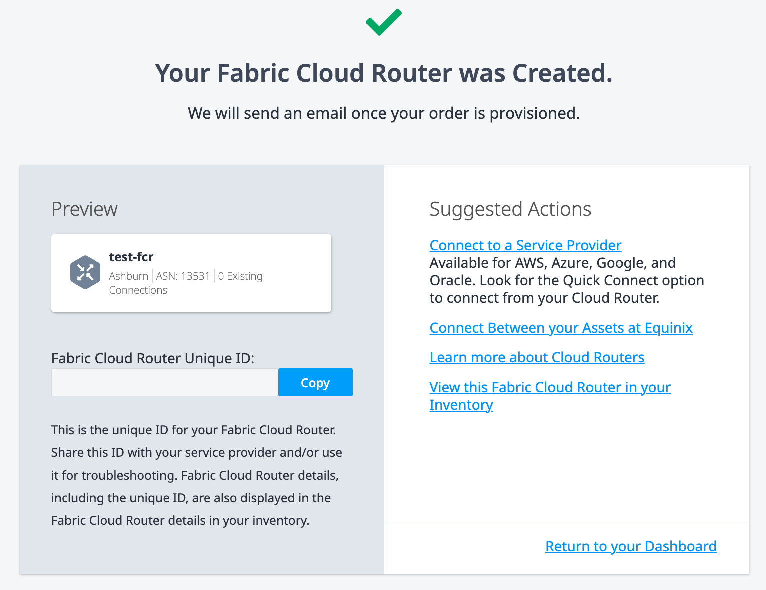

  10. クリック注文を送信.
新しいクラウドルーターの確認画面が表示され、固有のIDと推奨されるフォローアップアクションが表示されます。
た と えば、 新 し い ク ラ ウ ド ルータの注文確認の [Suggested Actions] セ ク シ ョ ン で、 [View this Fabric Cloud Router in your Inventory] を ク リ ッ ク し て、 イ ン ベン ト リ ス ト を表示す る こ と がで き ます。詳細については、Fabric Cloud Router Inventory を参照してください。
数分以内に、新しいクラウドルーターがプロビジョニングされ、使用できるようになったことを知らせるEメールが届きます。

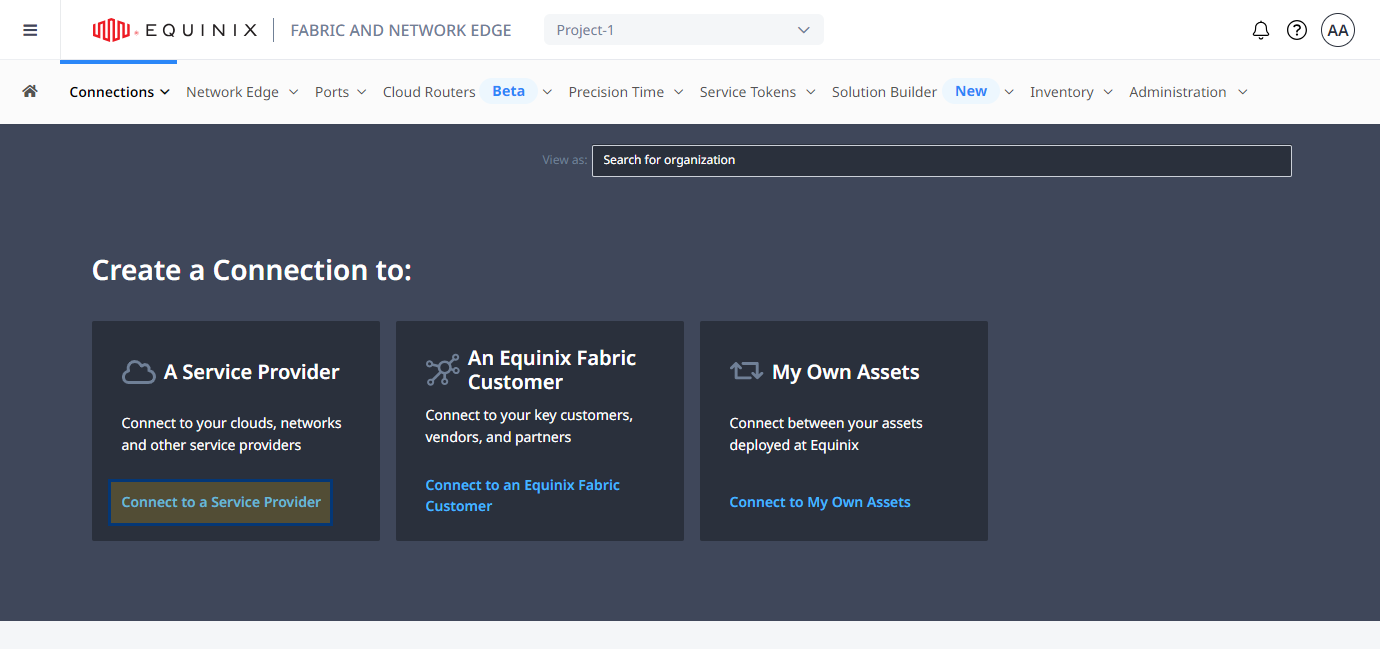

  2. Connections(接続)メニューから、Create Connection(接続の作成) を選択します。
  1. A Service Provider_カードで、Connect to a Service Provider 、「Amazon Web Services」を検索します。
  2. AWS Amazon Web Services_ カードで、Select Service をクリックし、Create Connection をクリックします。

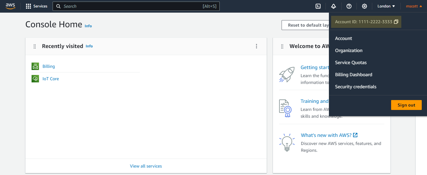

  4. AWS Account identifier を入力し、Next をクリックします。
    チップ
    AWSアカウントIDを取得するには、AWS Management Consoleにサインインし、右上のユーザー名をクリックします。アカウント ID を貼り付ける際は、ダッシュ文字を削除してください。

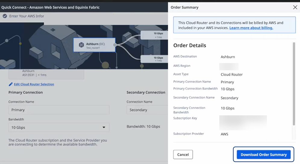

  10. 注文の確認と追加情報_で、接続を確認します。
    • 注文の詳細を表示するには、右下の「注文サマリーを表示」をクリックします。注文のPDFサマリーをダウンロードするには、デザインサマリーのダウンロードをクリックします。

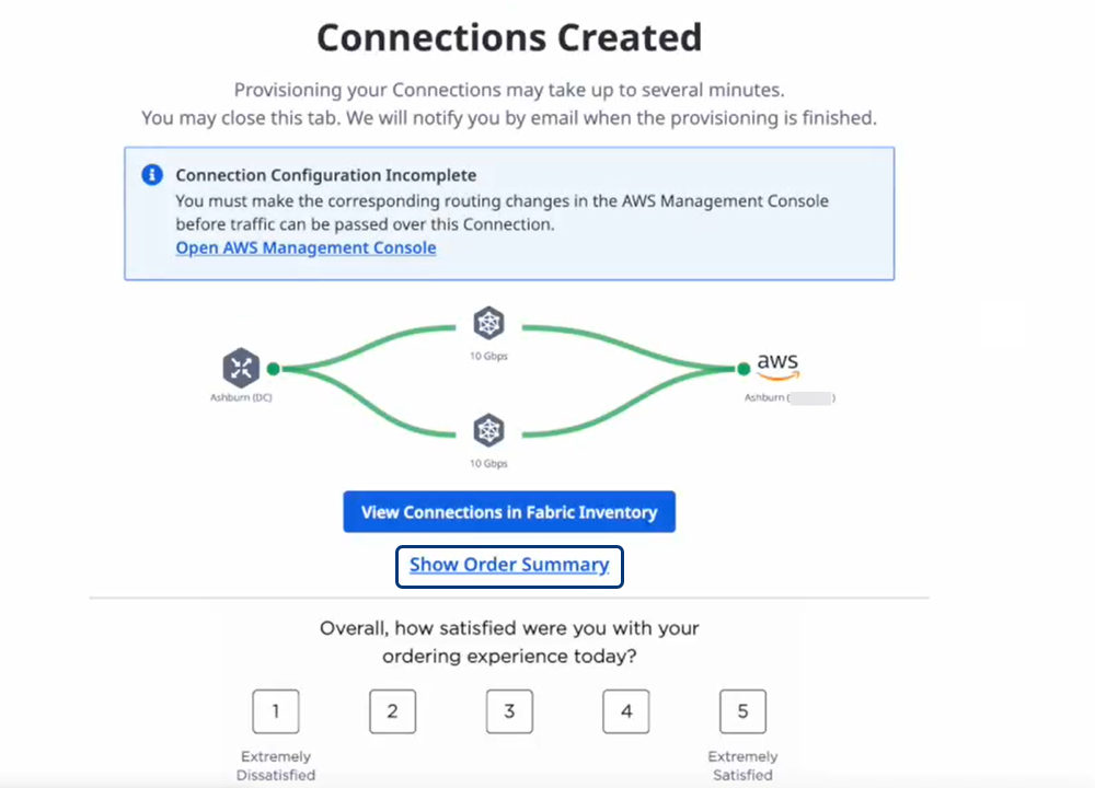

  11. 接続の作成 をクリックします。
新しい Cloud Router 接続の詳細を表示するには、[Fabric Inventory] の [View Connections] をクリックします。詳細については、Fabric Cloud Router Inventory を参照してください。

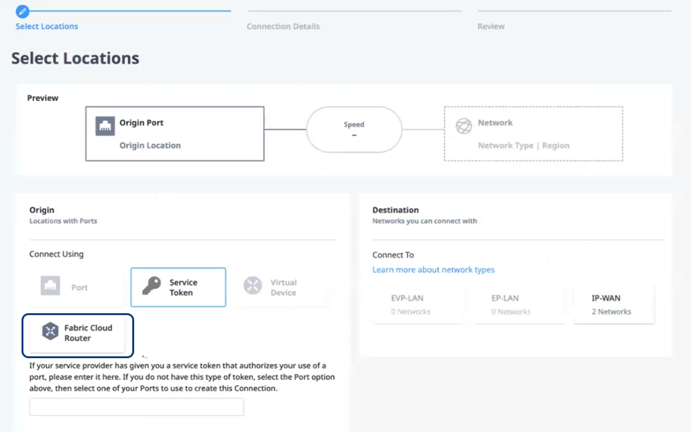

  1. My Own Assets_カードで、Connect to My Own Assets をクリックします。
  2. ネットワークへの接続_ カードで、接続の作成 をクリックします。
    Select Locations+フォームが表示されます。デフォルトでは、接続タイプとして_Service Token_が選択されています。
  3. オリジン]セクションで、[ファブリック・クラウド・ルーター]をクリックします。
  4. メトロロケーションと Fabric Cloud Router を選択します。
  5. Destination_セクションで_IP-WAN_をクリックし、Next をクリックします。接続の詳細フォームが表示されます。

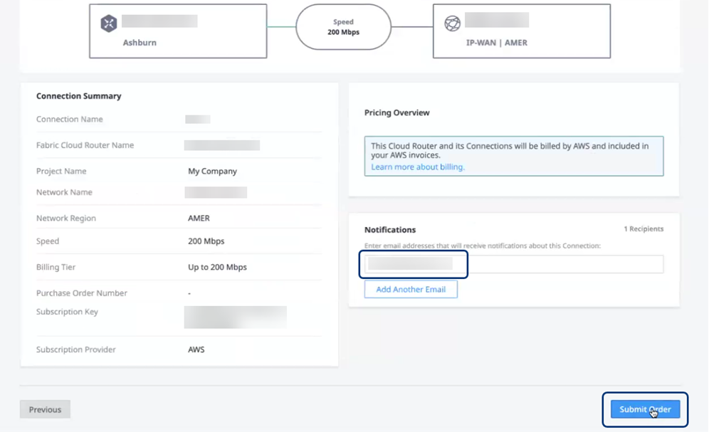

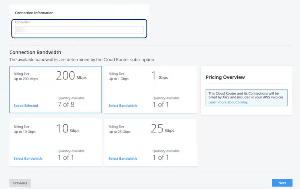

  6. 接続情報_セクションで、接続名を入力します。
  7. 接続帯域幅]セクションで、帯域幅を選択します。利用可能な選択肢は、サブスクリプションによって決まります。
  8. 次へ をクリックします。レビュー ページが表示されます。
  9. 接続概要」と「価格概要」の詳細を確認してください。
  10. 接続概要_ を確認し、注文を送信 をクリックします。
新しいクラウドルーターの確認画面が表示され、固有のIDが表示されます。
