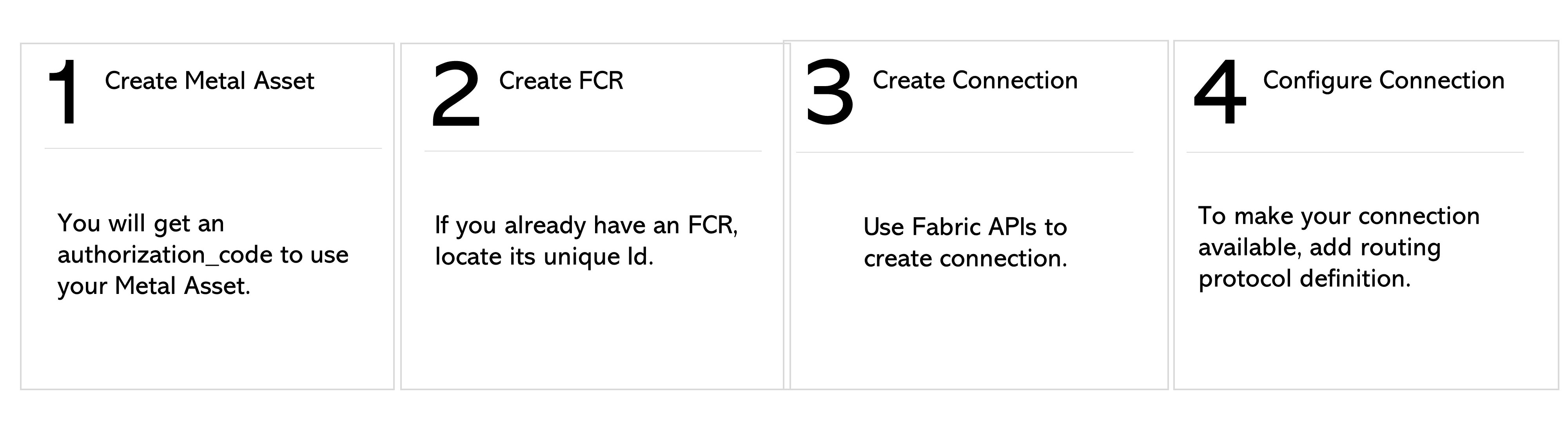

メタル相互接続の作成
Equinix Metal API で、SharePortVCVlanCreateInput body パラメータを使用して、/organizations/{organization_id}/connections エンドポイントに POST リクエストを送信します。type`` には shared_port_vlan を指定し、vlans 配列には Fabric Cloud Router が接続する Metal VLAN を指定します。
レスポンスには、接続を作成する際に必要となる "authorization_code" が含まれています。
Fabric Cloud Routerを入手する
既に Fabric Cloud Router を持っている場合は、/fabric/v4/routers/{routerId} エンドポイントに GET リクエストを送るか、/fabric/v4/routers/search エンドポイントを使用して検索してください。
Fabric Cloud Routerをお持ちでない場合は、作成してください。
コネクションの構築
接続を作成するには、/fabric/v4/connections エンドポイントに POST リクエストを送信します。aSide:accessPoint オブジェクトに Fabric Cloud Router を指定します。zSide : accessPoint オブジェクトに Metal Interconnection を指定します。

接続の設定
接続を作成して検証したら、Routing Protocol API エンドポイントを使用して接続を構成し、ルーティングプロトコル定義を作成して接続に追加します。接続を完全にプロビジョニングするには、少なくともダイレクト・ルーティング・プロトコルの詳細を接続に追加する必要があります。BGP ルーティングプロトコルを使用すると、VLAN に接続されているサーバーに接続できます。
