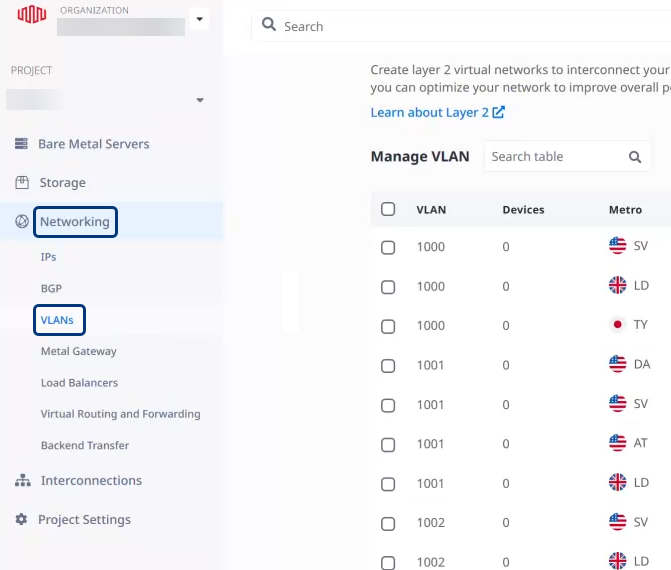

  1. エクイニクスメタルコンソールconsole.equinix.comにサインインします。
  2. ナビゲーションメニューから、Networking > _VLANs_をクリックします。
  3. + Add VLAN をクリックして、新しいVLANを作成します。
    1. ドロップダウンリストからメトロを選ぶ。
    2. DescriptionとVNIDを入力する。
    3. Add VLAN をクリックします。
    4. 冗長性のために同じメトロに2つ目のVLANを作成するには、これらの手順を繰り返します。
  4. VLAN の管理] リストで、新しいクラウド・ルータの接続に使用する VLAN を 1 つまたは 2 つ指定します。
Metal VLANの作成と管理に関する詳細は、Equinix MetalのVLAN をご覧ください。

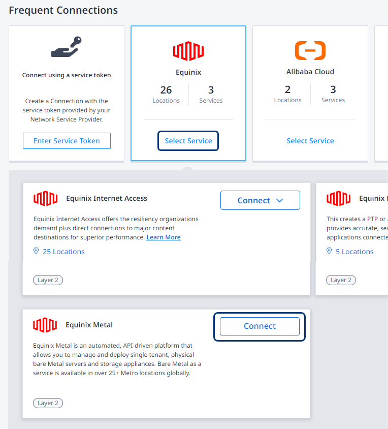

  4. Connections_メニューから、Create Connection を選択します。
  5. Equinix Frequent Connections_カードで、Select Service をクリックします。
  6. Equinix MetalカードのConnect をクリックします。
Connect - Metal and Fabric_ フォームが表示されます。

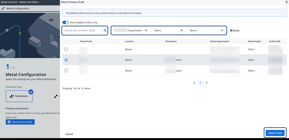

メタル構成
  1. Configuration Type_]セクションで、[Redundant]または[Primary]をクリックします。冗長構成では2つのVLANが必要で、プライマリ構成では1つのVLANのみが必要です。接続の信頼性を高めるため、冗長構成を使用することをお勧めします。
  2. プライマリ接続_セクションで、+ プライマリVLANの選択 をクリックします。
  3. リストからメタルVLANを選択します。先に作成](#create-a-metal-vlan)した特定のVLANを見つけるには、以下の方法でリストをフィルタリングできます:
    • 検索フィールドにVLAN名またはUUIDを入力するか、または
    • Metal Organization_、Metal Project、_Location_のドロップダウンリストを1つ以上クリックして、表示されるVLANのリストを絞り込みます。
    メモ
    クラウドルーターは、同じメトロロケーション内の他のエンドポイントにのみ接続できます。
  4. Select VLAN をクリックします。概要設定が更新され、プライマリVLAN接続と場所が表示されます。
  5. 冗長接続を設定するには、_Secondary Connection_セクションのプロセスを繰り返します。
  6. 次へ をクリックしてください。

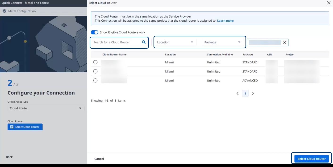

接続の設定
  1. Originアセットタイプ_ ドロップダウンリストで、A側の接続タイプにクラドルーター を選択します。
  2. + Select Cloud Router をクリックします。
  3. リストからクラウドルータを選択します。特定のクラウドルータを検索するには、結果をフィルタリングできます:
    • 検索フィールドに名前を入力するか
    • Location_または_Package_のドロップダウンリストを1つ以上クリックして、表示されるリストを絞り込みます。
    メモ
  4. Select Cloud Router をクリックします。ウェブブラウザの上部にあるサマリー構成が更新され、クラウドルータがオリジンアセットとして表示されます。

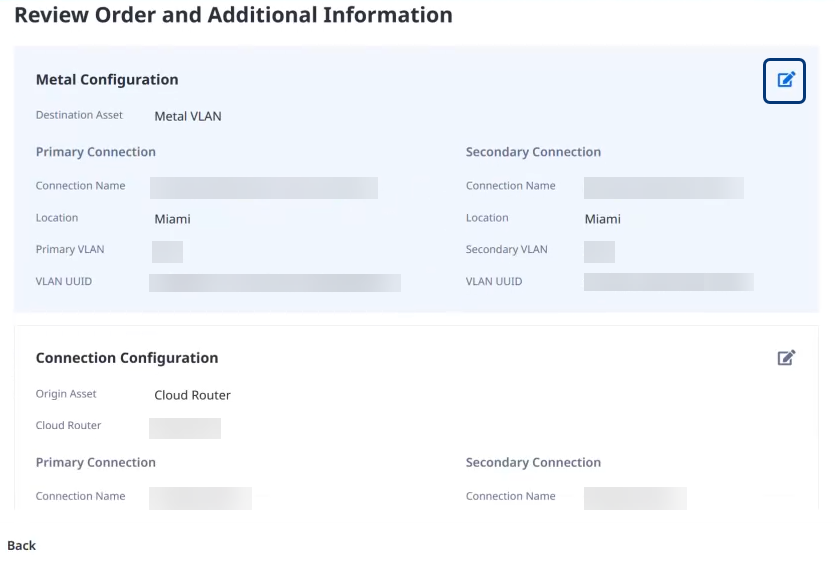

注文の確認と提出
  1. 仮想回線接続名などの_Metal Configuration_セクションの詳細、およびプライマリ接続名とセカンダリ接続名、帯域幅などの_Connection Configuration_セクションの詳細を確認します。前のステップに戻って変更するには、編集アイコンをクリックします。
  2. 追加情報_を確認してください。必要に応じて、[通知] セクションに追加の電子メール アドレスを入力します。また、_Purchase Order number_と_Customer Reference ID_を入力することもできます。
  3. Order Summary をクリックして、Order Details と価格情報を確認してください。

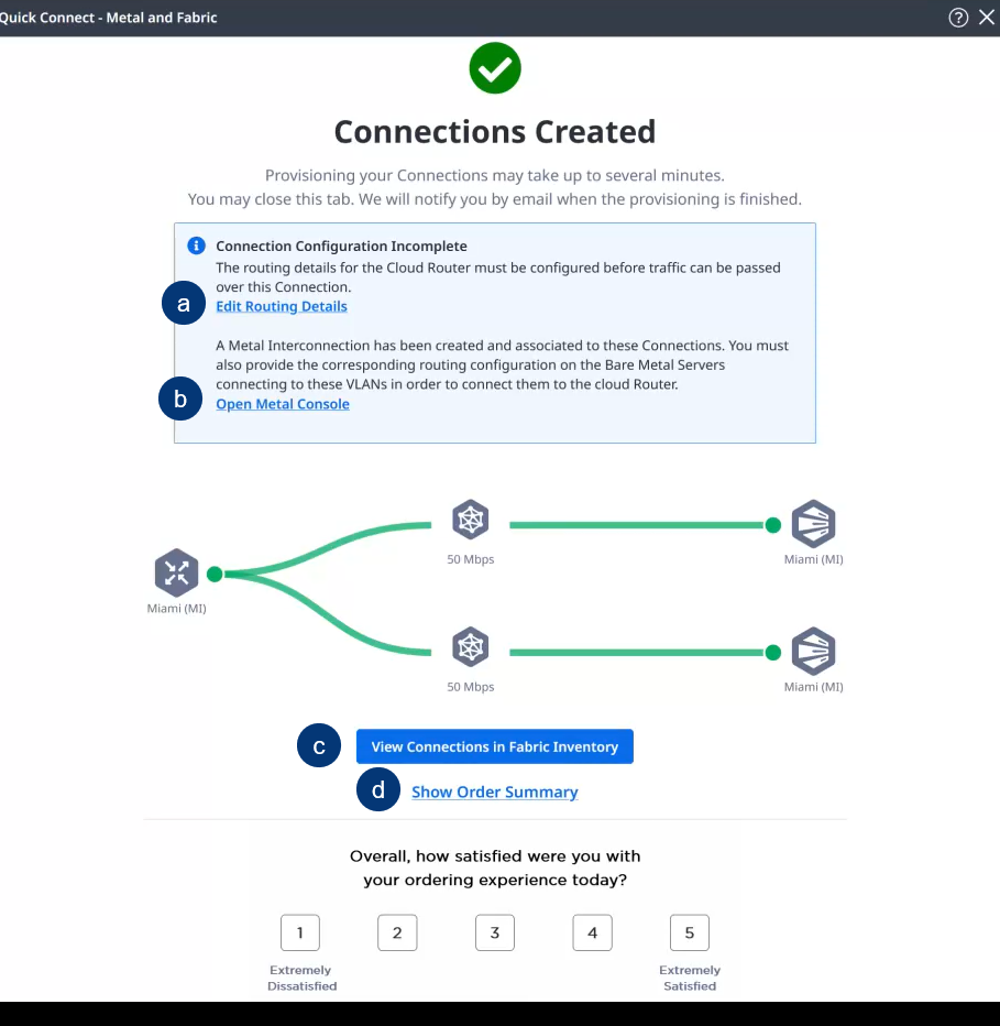

  4. ご注文を送信するには、接続の作成 をクリックしてください。
    相互接続プロセスが完了すると、成功ページに新しい接続の概要が表示されます。プロビジョニング・プロセスのガイドとして、追加のリンクが含まれています:
  • Edit Routing - クラウドルータの設定を完了するための詳細をプロバイダに提供します。
  • Open Metal Console - 新しい接続で使用されるVLANに接続するベアメタルサーバーでBGPルーティングを設定します。
  • ファブリック・インベントリで接続を表示 - カスタマー・ポータルでこの新しい接続のステータスやその他の詳細を表示します。
    チップ
    Fabric Connections Inventoryページでは、Fabric Cloud RouterとMetal VLANsのフィルタリングオプションを選択して、新しい接続を簡単に見つけることができます。
  • Show Order Summary - この注文の価格情報やその他の詳細を表示します。

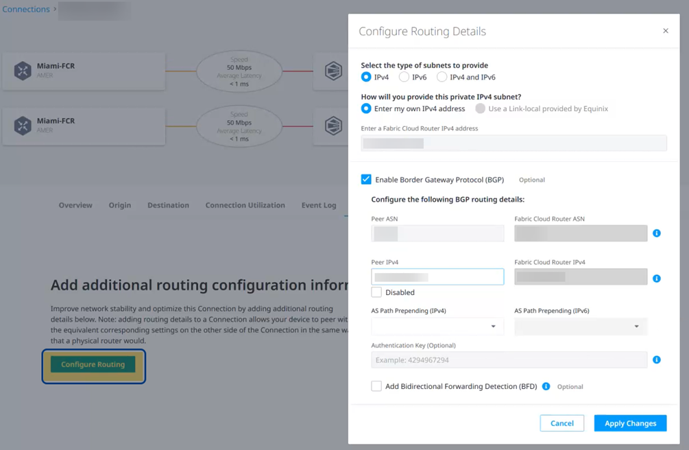

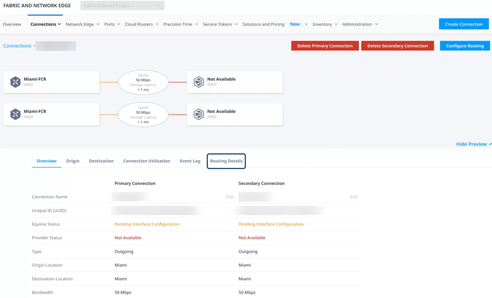

  1. Fabric Connections Created_ 成功ページから、Edit Routing をクリックします。カスタマーポータルの Overview に、新しいプライマリ接続とセカンダリ接続の接続の詳細が表示されます。
  2. ルーティングの詳細]タブをクリックします。
  3. Configure Routing をクリックします。
  4. Configure Routing Details_ フォームで、Fabric Cloud Router IPv4 アドレスを入力します。
  5. Border Gateway Protocol (BGP)_を選択します。
  6. BGPルーティングの詳細を設定するには、ピアASNとピアIPv4を入力します。
  7. 変更の適用 をクリックします。
冗長接続を作成した場合は、セカンダリ接続について以下の手順を繰り返します。
ルーティングの詳細]ページで[概要]タブをクリックし、プライマリ接続とセカンダリ接続を表示します。処理が完了すると、Equinix StatusProvisioned に、Provider StatusAvailable に変わります。

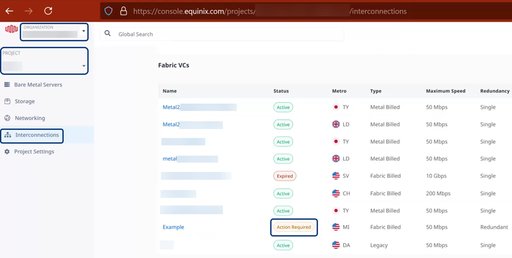

  1. Equinix Metal Console にサインインします。Fabric Connections Created_」の成功ページが表示されたら、「Open Metal Console」(メタルコンソールを開く) をクリックします。
  2. 目的の_Organization_と_Project_に移動します。
  3. ナビゲーシ ョ ン メ ニ ュ ーか ら Interconnections をク リ ックします。作成したCloud Router相互接続がFabric VCのリストに含まれます。
    • Fabric上の接続のルーティングプロトコルの詳細をまだ設定していない場合、MetalコンソールのInterconnectionはAction Requiredステータスを表示します。
    • Fabric 上の接続にルーティングプロトコルの詳細が設定されている場合、Metal コンソールの Interconnection には Active ステータスが表示されます。
  4. 新しいクラウドルータの相互接続名をクリックします。Overview_ページに詳細情報が表示されます。
  5. プライマリポート]タブをクリックして、この接続の[アクティブ]ステータスを確認します。仮想サーキットまたはプライマリ接続の詳細と、関連するメタルVLANが表示されます。
  6. 冗長接続の場合は、Secondary Port タブをクリックして、この接続のステータスを確認します。仮想サーキットまたはセカンダリ接続の詳細と、関連するメタルVLANが表示されます。
