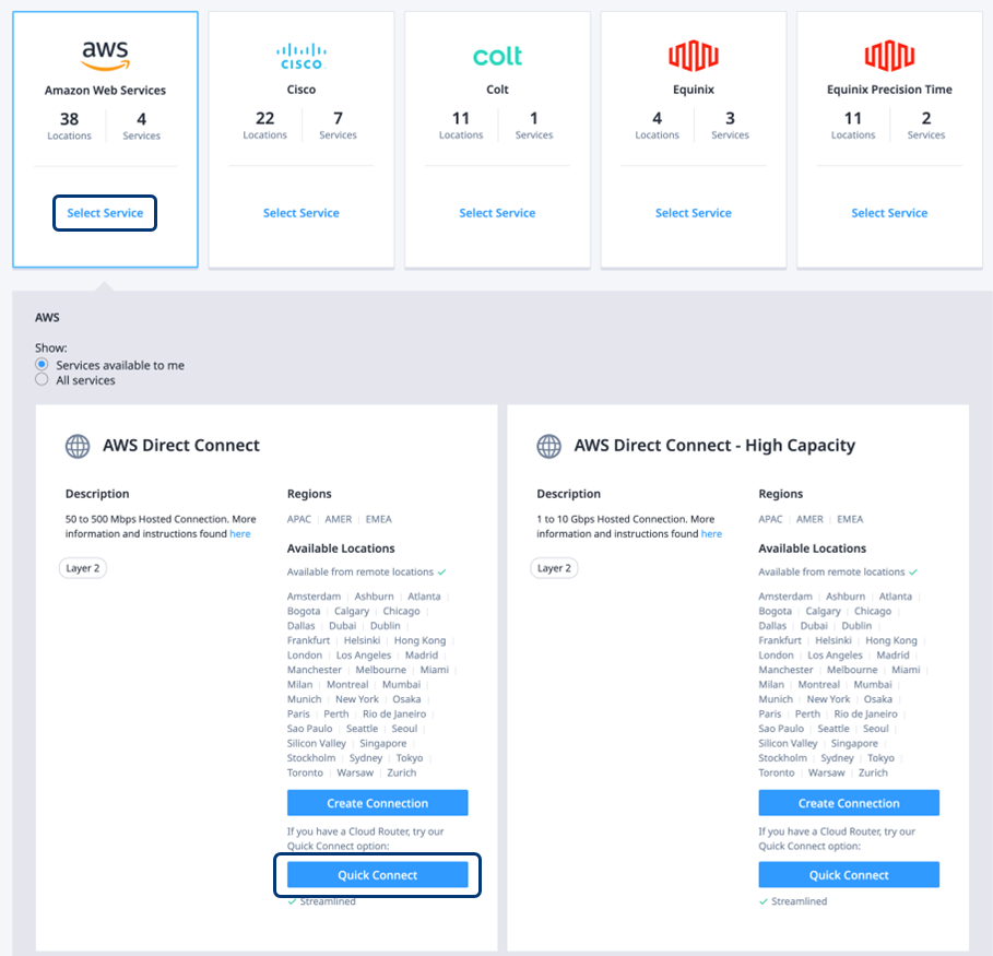

  3. Connections_メニューから、Create Connection を選択します。
  4. 頻繁に使用する接続]セクションで、[Amazon Web Services]カードの[サービスの選択]をクリックして、利用可能なサービスを展開します。
  5. ダイレクト接続に必要なスループットに基づいて、該当するプロファイルの下にあるConnect をクリックします。

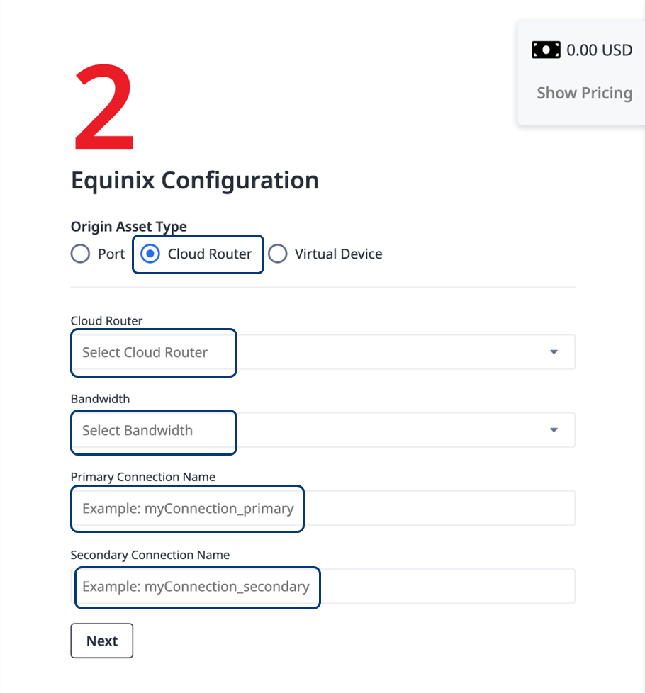

エクイニクス構成​
  1. Origin Asset TypeはCloud Routerをクリックします。
  2. Fabric Cloud Router ドロップダウンリストから、使用する Cloud Router を選択します。
  3. 帯域幅]ドロップダウンリストから、接続に使用する帯域幅を選択します。
  4. Connect - Amazon Web Services](#connection-type)セクションで選択した接続タイプに応じて、新しい接続ごとに一意の接続名を入力します。
  5. 次へ」をクリックする。
