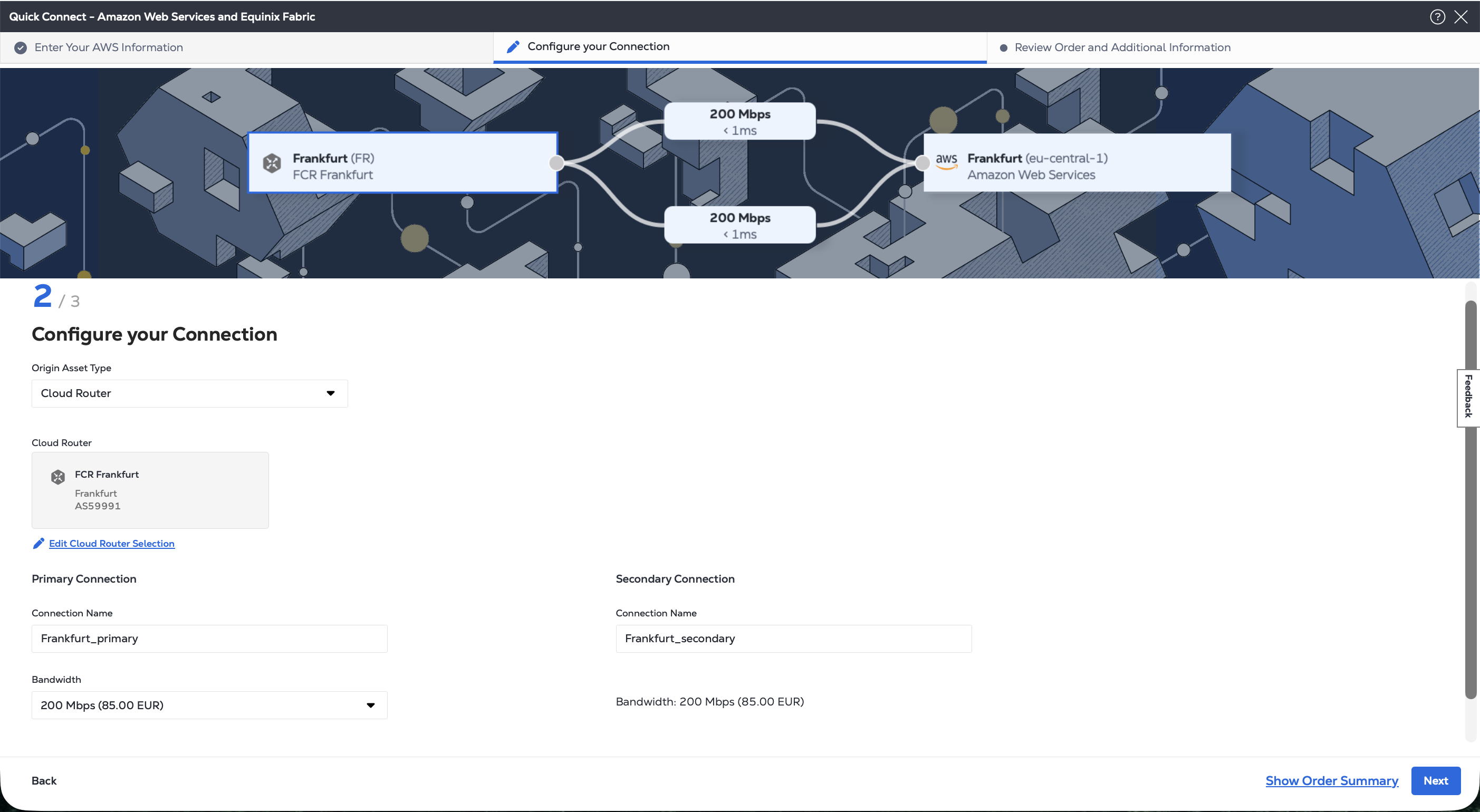

_[接続元アセットタイプ]_ドロップダウンリストから[クラウドルーター]を選択します。

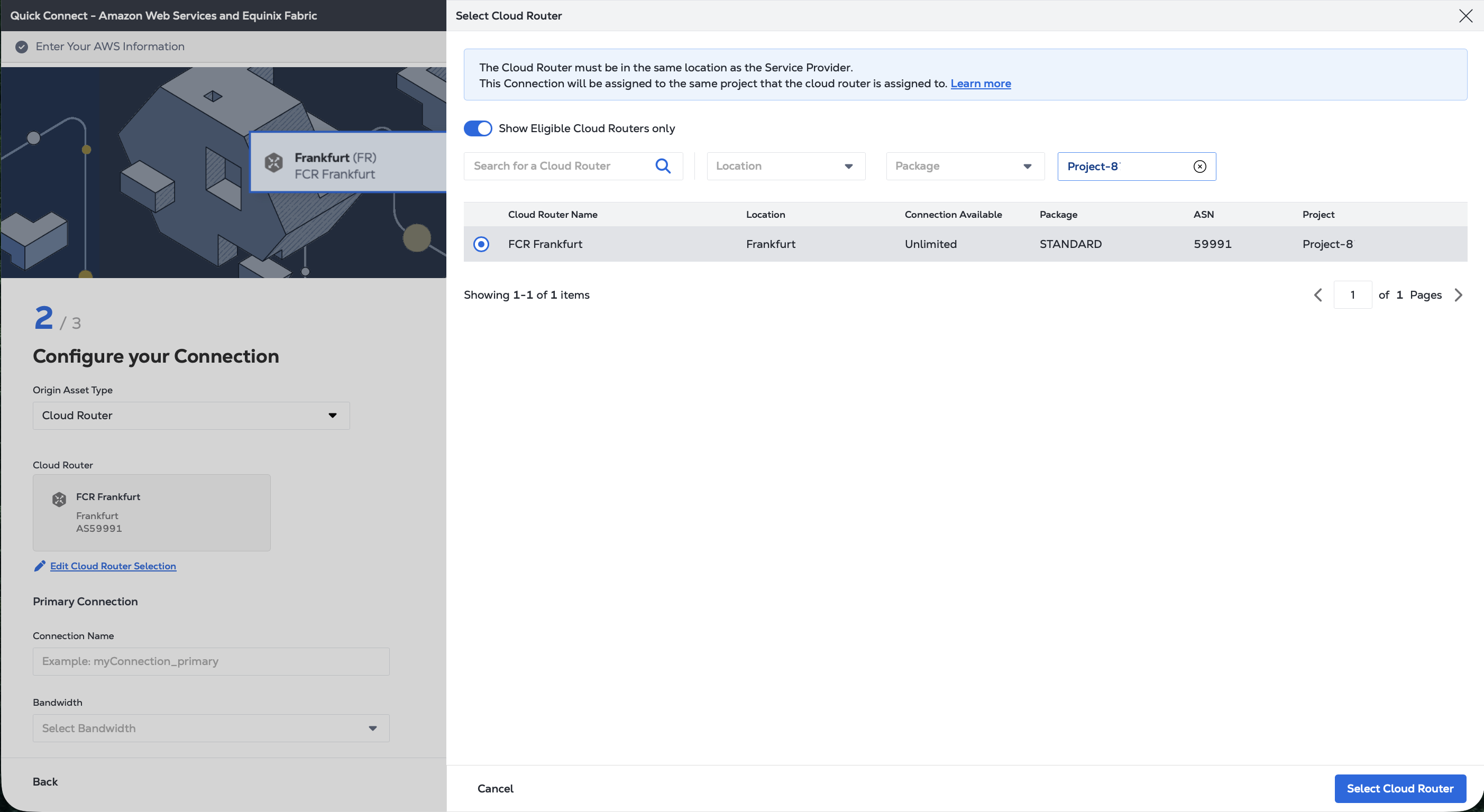

[+クラウドルーターを選択]をクリックし、クラウドルーターインスタンスを選択して、[クラウドルーターを選択]をクリックします。
_[プライマリ接続]_セクションで、
- プライマリ接続名を入力します。
- 帯域幅を選択してください。冗長接続を作成する場合、選択した帯域幅の値はセカンダリ接続にも適用されます。
冗長接続を作成する場合は、[_セカンダリ接続]_セクションにセカンダリ接続名を入力します。
[次へ]をクリックします。

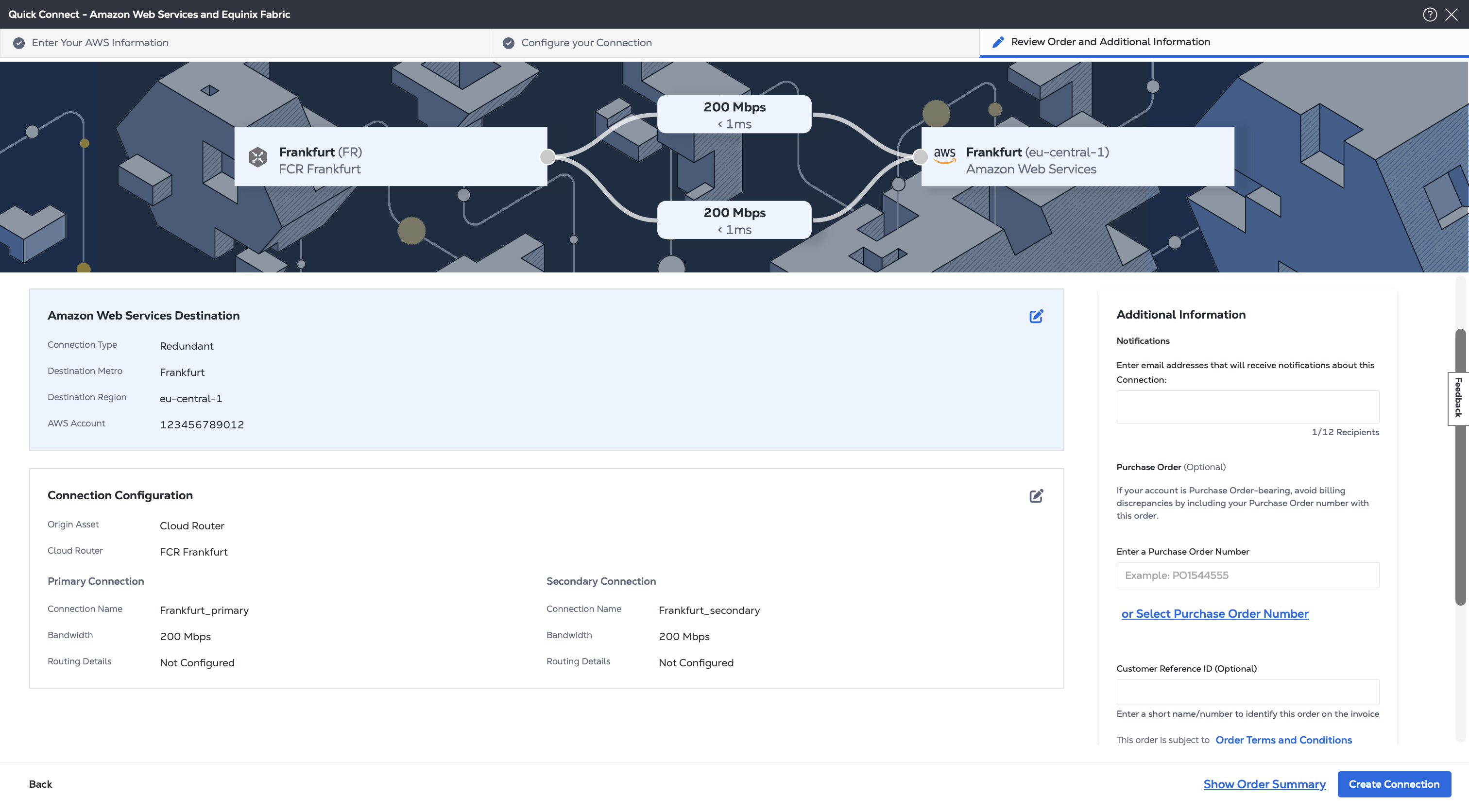

_「接続先」_セクションと「_接続の構成」_セクションの情報を確認してください。
[通知]フィールドを使用して、接続のステータスについて通知を受ける受信者のメールアドレスを入力します。最大12件のメールアドレスを追加できます。
(任意) _PO (発注)番号_セクションでオーダー情報を入力または追加します。
(任意)請求書でこのオーダーを識別するのに役立つ、お客様用参照IDを提供します。
準備ができたら、[接続の作成]をクリックします。

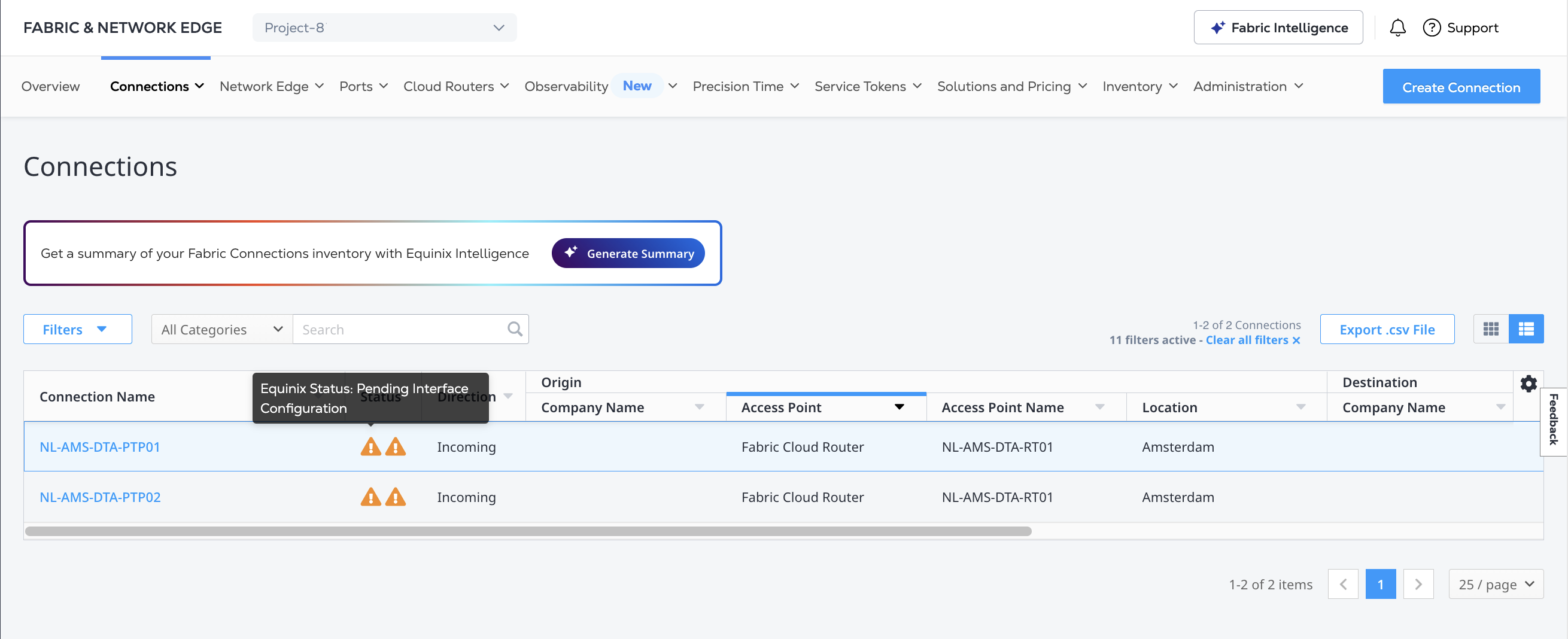

カスタマーポータルで接続を作成したら、接続インベントリからそのステータスを監視します。
接続ステータスを確認するには、エンドポイントにリクエストを/fabric/v4/connections/{connectionId}送信します。GET
データソースの接続ステータスを取得します。equinix_fabric_connections
接続が作成されると、その_Equinixステータス_はになりPending Interface Configuration、直接ルーティングプロトコルの詳細を追加するか、BGPを使用してルーティングを設定する必要があります。
使用する前に接続を完了するための要件は、サービスプロバイダによって異なります。サービスプロバイダのプラットフォームで接続を承認する必要がある場合や、サービスプロバイダが接続を承認する必要がある場合があります。さらに、サービスプロバイダ側でピアリングまたはルーティング情報を設定する必要がある場合があります。
