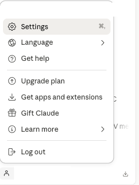

  1. クロード・デスクトップを開き、プロフィールメニューの「設定」をクリックします。

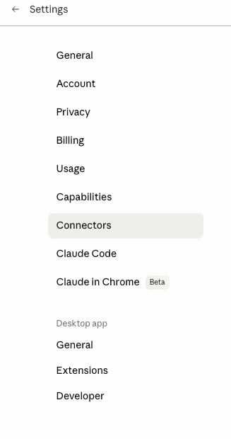

  2. [設定]サイドバーで、[コネクタ]をクリックします。

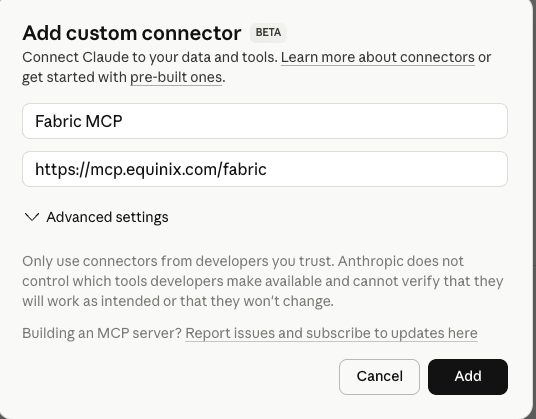

  3. カスタムコネクターを追加をクリックする。
  4. 名前(などFabric MCP)を入力し、リモートMCPサーバのURLをに設定して、[追加]をhttps://mcp.equinix.com/fabricクリックします。
    Fabric MCP名とURLが入力されたカスタムコネクタフォームを追加

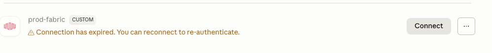

  5. 新しいコネクターの横にある**[接続]を**クリックします。ブラウザウィンドウが開き、Equinix Customer Portal認証情報で認証します。
セッションの有効期限が切れると、コネクターに「接続の有効期限が切れました」と表示されます。[接続]をクリックして再度ログインします。
