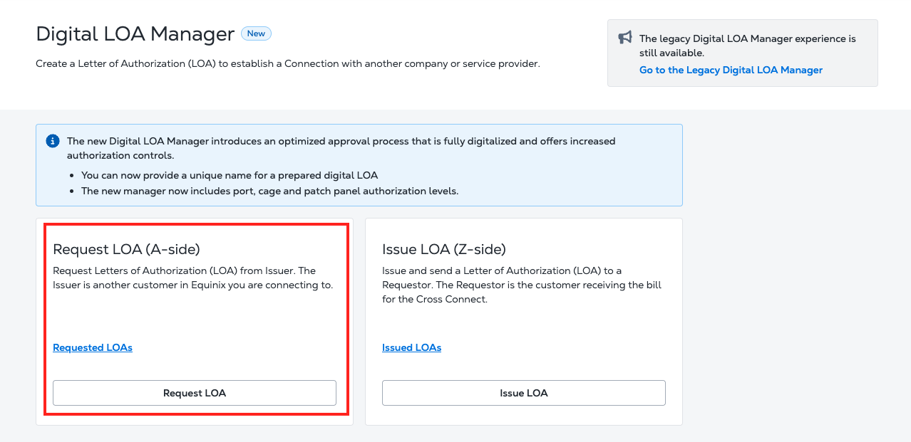

接続している他のEquinixのお客様にデジタル承認書をリクエストするには、次の手順に従います。
  1. _リクエスト承認書(Aサイド)_カードを探し、「リクエスト承認書(LOA)」をクリックします。
    新しいデジタル承認書マネージャ(承認書のリクエストがハイライトされている)

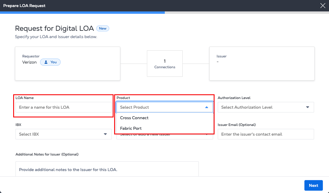

  2. 承認書の名前を入力し、[製品]リストから製品を選択します
    LOA名と製品がハイライトされたLOAリクエストページの準備

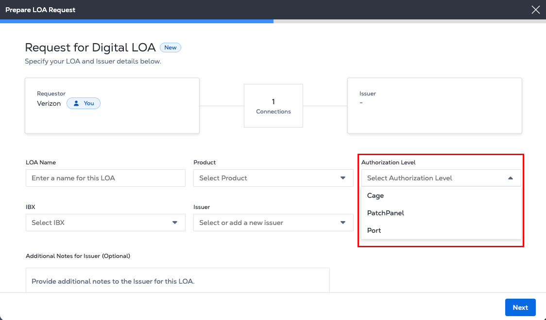

  3. 承認レベルによって、承認書が承認する機器が決まります。例えば、ケージ認証はケージ全体へのアクセスを許可し、パッチパネルとポート認証は特定のパッチパネルまたはポートへのアクセスを許可します。
    ケージ、パッチパネル、ポートを含む承認レベルリスト

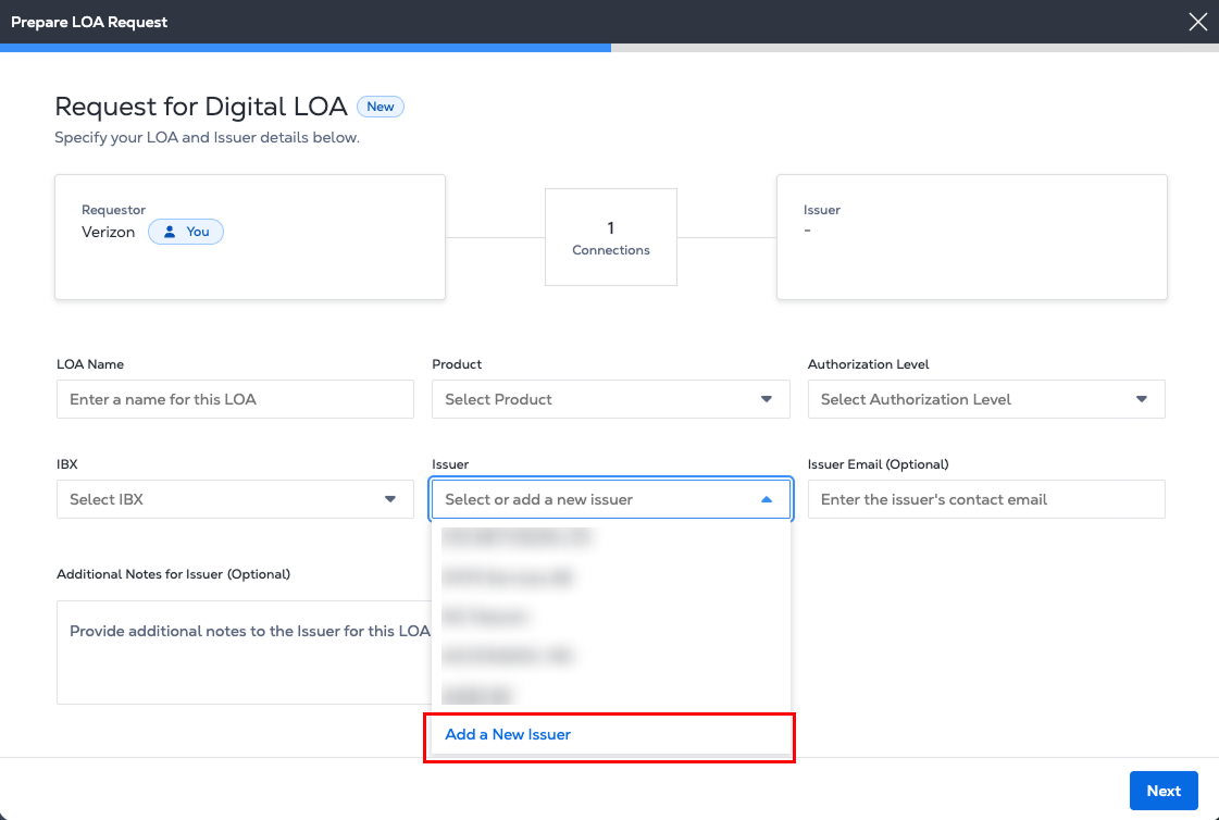

  4. IBXデータセンターを選択し、発行者を選択または追加します。
    • [新規発行者を追加]をクリックして、リクエスト元の名前とメールアドレスを入力します。
    [新規発行者を追加]がハイライトされた発行者リスト

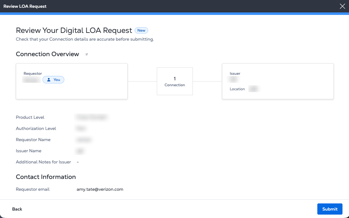

  5. _デジタル承認書リクエストの確認_で、接続の詳細と連絡先情報が正しいことを確認してください。
    • [送信]をクリックします。
    デジタル承認書リクエストページを確認する

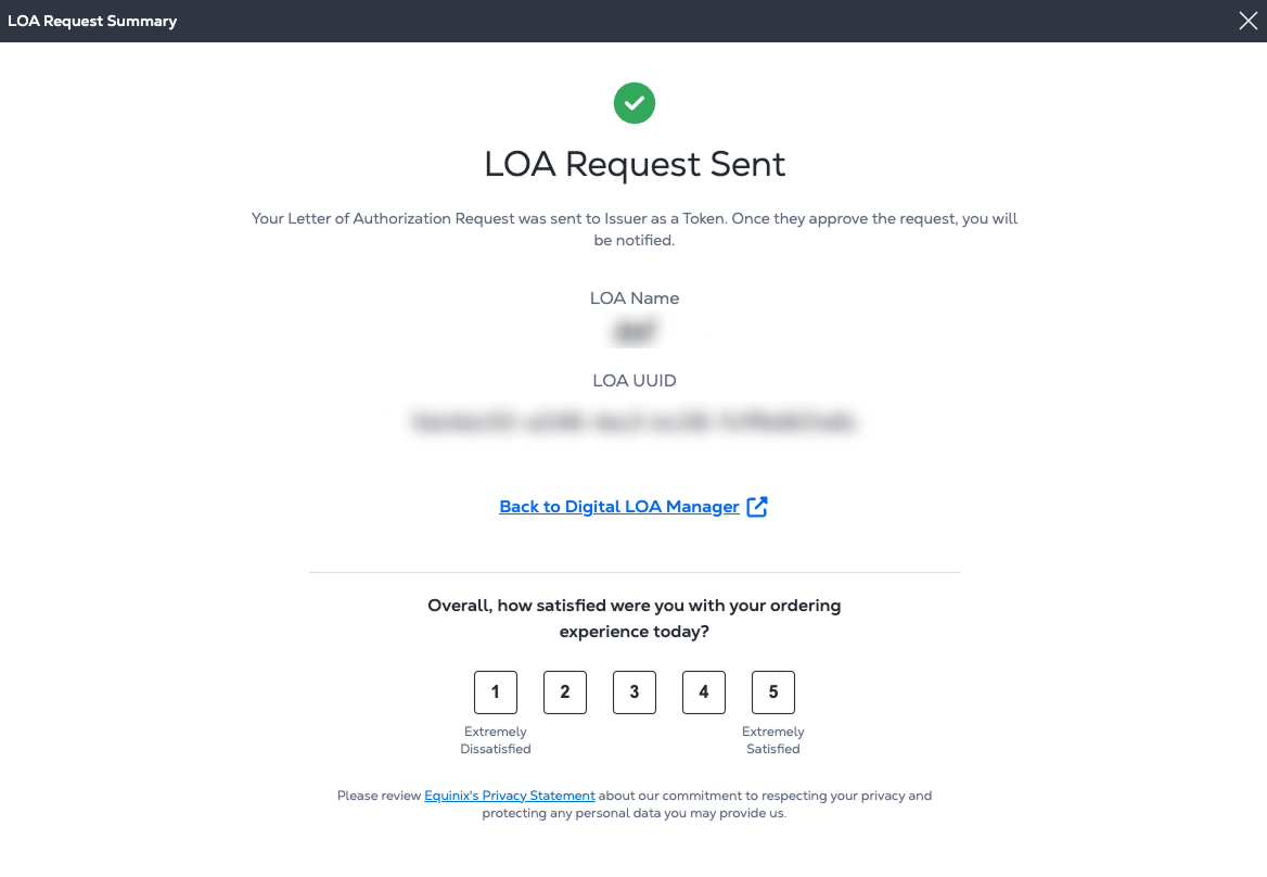

  6. _承認書リクエストの概要には、_デジタル承認書の一意のIDが含まれています。発行者には、新しいデジタル承認書がトークンとして記載されたメール通知が届きます。リクエストが承認されると通知が届きます。

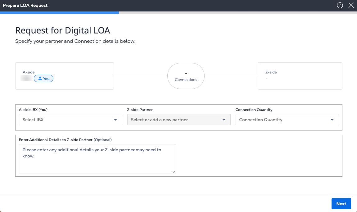

LOAをリクエスト(Aサイド)​
    デジタル承認書マネージャ(旧表記)(リクエスト承認書がハイライトされています)
    デジタル承認書のリクエストページ(旧表記)
  2. ドロップダウンリストからAサイドIBXとZサイドパートナーを選択します。
  3. (オプション)Zサイドパートナーがリストにない場合は、「新規パートナーを追加」を選択して名前を入力します。
    「新規パートナーを追加」がハイライトされたZサイドパートナーリスト
  4. _[Zサイドパートナー名]_フィールドに新しい会社名を入力します。
    新しいパートナーの詳細セクション
  5. Zサイドパートナーに役立つ_追加の詳細を_入力します。たとえば、接続のタイプやコネクタのタイプ、必要なタイミングなどです。
