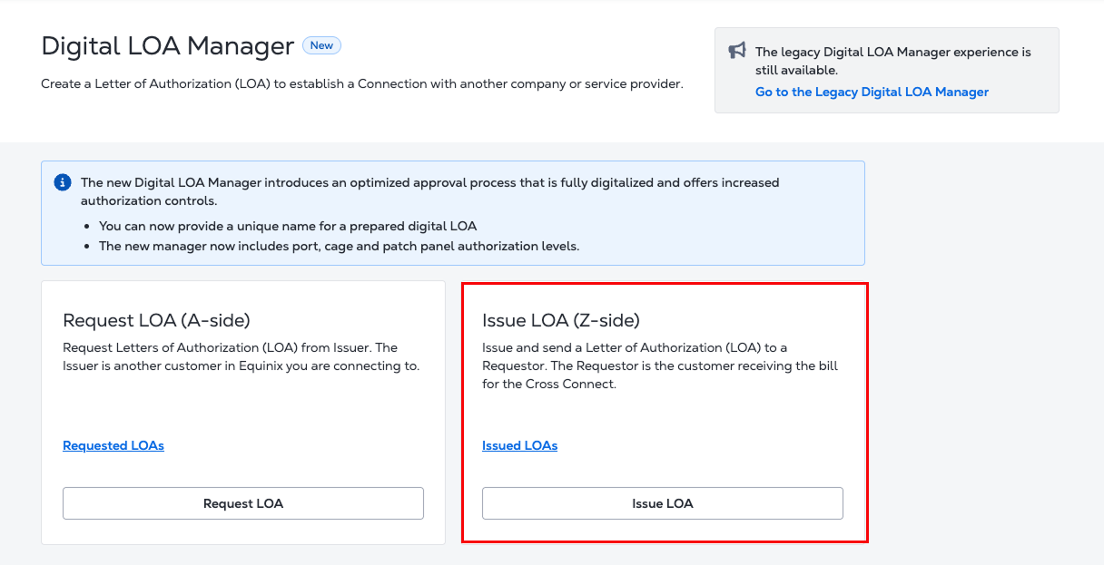

  1. _発行承認書(Zサイド)_カードを探し、「発行承認書」をクリックします。
    新しいデジタル承認書マネージャー(承認書発行がハイライトされています)

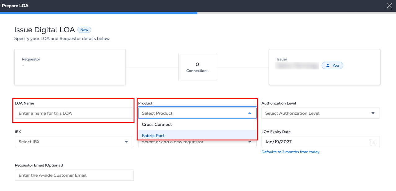

  2. 承認書の名前を入力し、[製品]リストから製品を選択します
    承認書名と製品がハイライトされたデジタル承認書ページを発行する

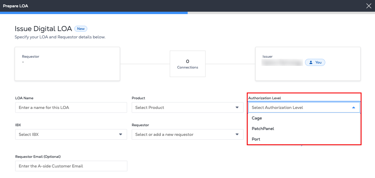

  3. _承認レベル_によって、LOAが対象とする機器が決まります。
    • ケージ:ケージ全体へのアクセスを許可します。新しいパッチパネルやポートを含む、ケージ内のすべてのアセットに同じ承認書を使用できます。
    • パッチパネル:特定のパッチパネルへのアクセスを許可します。そのパネルのすべてのポートに同じ承認書を使用できます。
    • ポート:単一ポートへのアクセスを許可します。LOAは、そのポートに対してのみ1回使用できます。
    ケージ、パッチパネル、ポートを含む承認レベルリスト

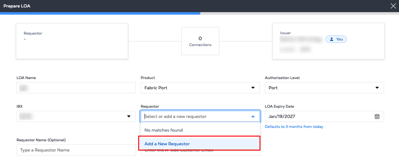

  4. IBXデータセンターを選択し、リクエスト元を選択または追加します。
    • [新しいリクエスト元を追加]をクリックして、リクエスト元の名前とメールアドレスを入力します。次に何が起こるかは、入力内容によって異なります。
      • 既存のパートナーとメールアドレス:システムは、メールがその組織に属していることを確認し、リクエスト元にメールを送信します。
      • 既存のパートナーのみ:メールは送信されません。リンクのコピーを使用して承認書を共有します。
      • 新規パートナーのメールアドレスのみ:システムは、メールドメインから組織を識別し、そのアドレスにメールを送信します。
      • 新しいパートナー名のみ:名前が既存の組織と一致します。メールは送信されません。リンクのコピーを使用して承認書を共有します。
      • 何も入力されていません: 誰にも通知されません。リンクのコピーを使用して承認書を共有します。リンクを開いたすべてのユーザーが承認でき、確認してください。
    リストからパートナーを選択し、名前も入力すると、選択したパートナーが使用され、入力した名前は無視されます。システムがリクエスト元の組織を識別できない場合は、リクエスト元が承認された後に再度確認する必要があります。
    チップ
    メールを入力してもリクエスト元が応答しない場合は、リンクのコピーを使用して承認書を直接共有してください。
    [新規リクエスト元を追加]がハイライトされたリクエスト元リスト

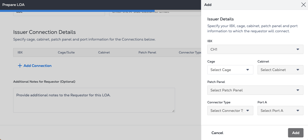

  6. _[発行者接続の詳細]_で[接続の追加]をクリックし、リクエスト元が接続する機器を入力します。表示されるフィールドは、承認レベルによって異なります。これは、LOAが対象とする機器を特定する唯一の場所です。
    • ケージレベルには、IBXとケージを入力します。
      ケージレベル接続用のパネルを追加
    • パッチパネルレベルには、IBX、ケージ、キャビネット、パッチパネルを入力します。
      パッチパネルレベル接続用のパネルを追加
    • ポートレベルには、IBX、ケージ、キャビネット、パッチパネル、コネクタタイプ、ポートA(ペアリングされたコネクタのポートB)
      ポートレベル接続用のパネルを追加
    ポートを[**次へ]**に設定したままにすると、LOAの作成時にパッチパネルの次の空きポートが割り当てられます。ペアリングされたコネクタタイプの場合、2番目のポートも割り当てられます。選択したポートは常に保持され、ペアの2つのポートを同じにすることはできません。パネルにフリーポートがない場合、承認書(LOA)は拒否されます。

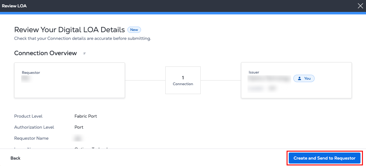

  7. 「_デジタル承認書の詳細を確認」_で、接続の詳細と連絡先情報が正しいことを確認してください。
    • [作成してリクエスト元に送信]をクリックします。
    デジタル承認書の詳細ページを確認する

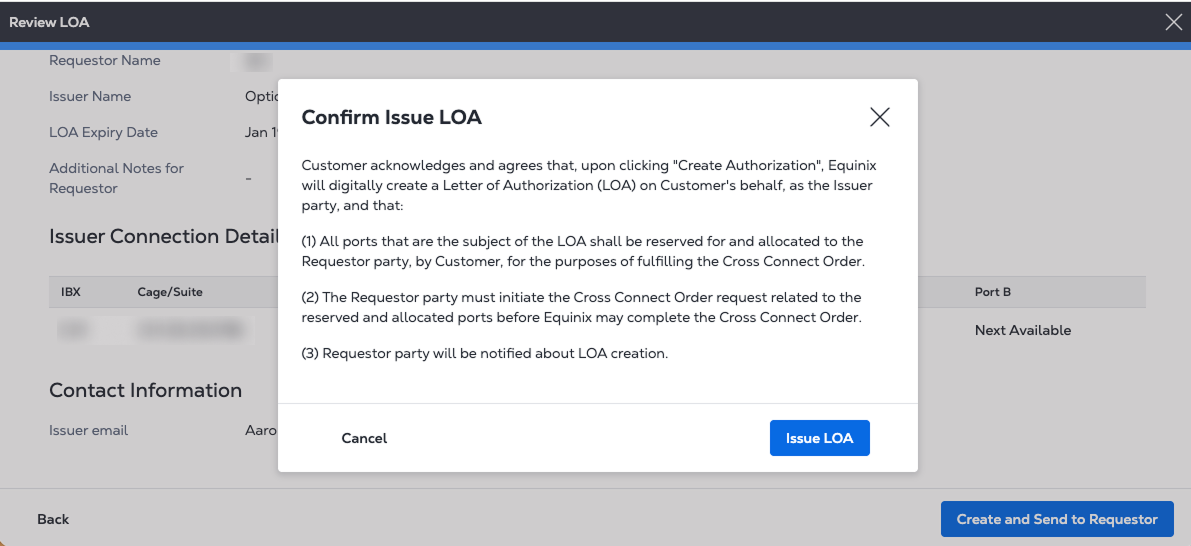

  8. 「承認書の発行を確認」カードで、「承認書の発行」をクリックします。
    承認書発行の確認ウィンドウ

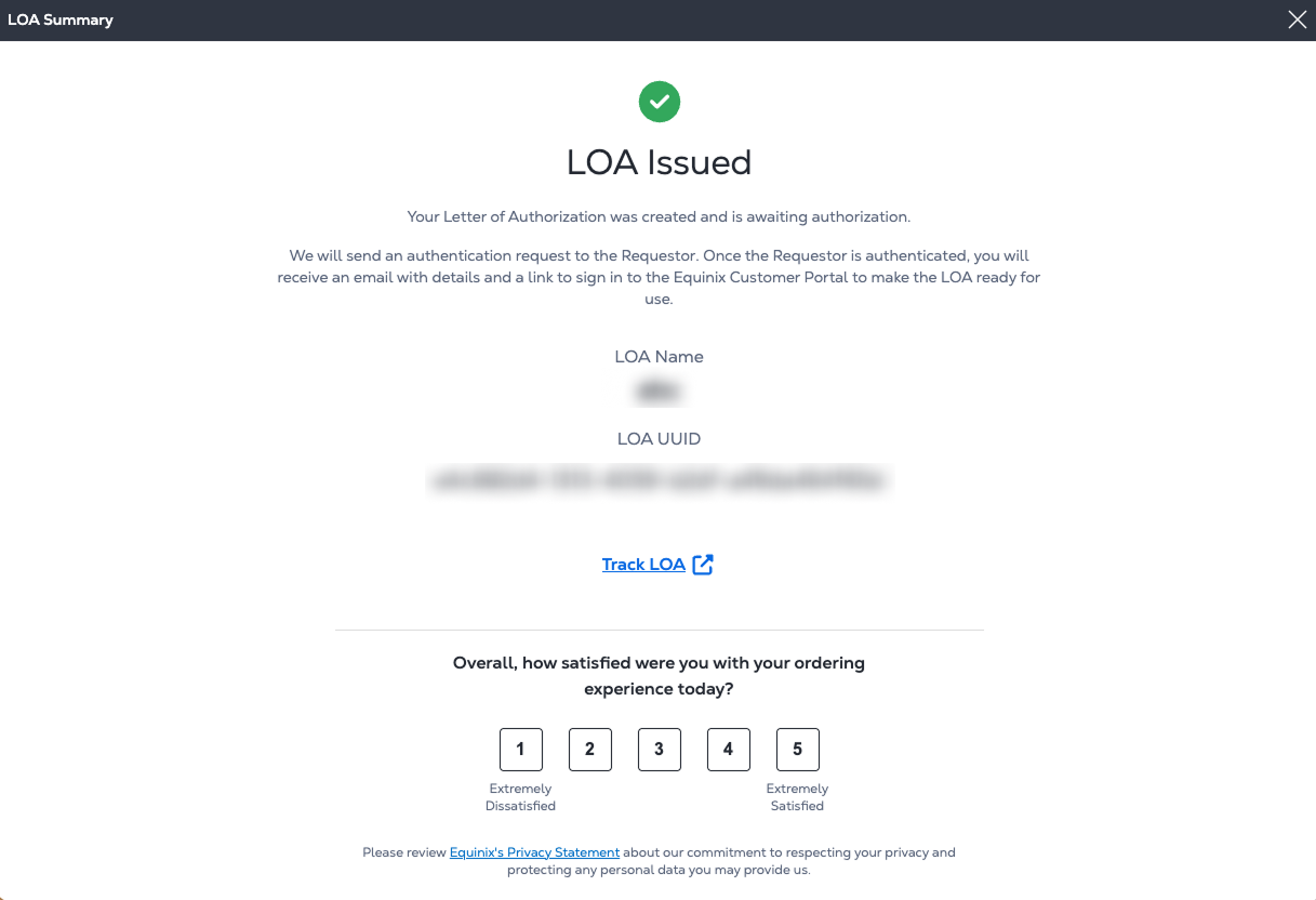

  9. _承認書の概要_には、承認書トークン番号が含まれています。これは、PDF、メール、およびカスタマーポータルでデジタル承認書の一意のIDです。リクエスト元に、新しいデジタル承認書がPDF形式で添付されたメール通知が届きます。
    • デジタル承認書マネージャーでこの新しい承認書を表示するには、承認書の追跡をクリックします。デジタル承認書が処理中(保留中)に入り、システムがドキュメントとリンクを生成します。処理が完了する前に成功ページが表示されるため、新しく作成された承認書はインベントリ内で数秒間処理中のままになる場合があります。
承認書発行済みの確認書

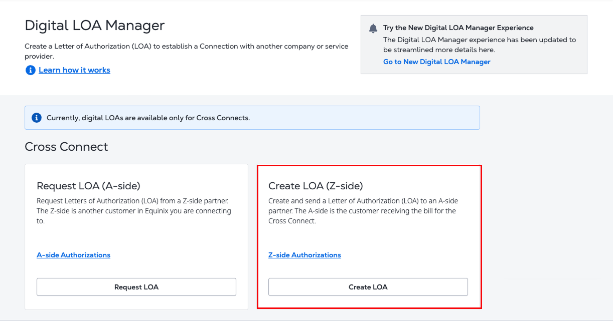

デジタル承認書マネージャ(旧表記)​
従来のデジタル承認書マネージャーでは、AサイドパートナーがCross Connectを確立するための承認書をリクエストし、Zサイドパートナーが接続を承認するために承認書を発行します。
Zサイドパートナーとしてデジタル承認書を作成するには、次の手順に従います。
  1. カスタマーポータルにサインインします。
  2. 「オーダーとチケット」メニューに移動し、「デジタル承認書マネージャ」を選択します。
    デジタル承認書マネージャがハイライトされた「オーダーとチケット」メニュー
  3. プロンプトが表示されたら、[**いいえ、**レガシーエクスペリエンスを使用していただきありがとうございます]をクリックします。
承認書(Zサイド)の作成​
  1. _「承認書の作成(Zサイド)」_カードを探し、「承認書の作成」をクリックします。
    • AサイドパートナーからEメールによるリクエストを受け取った場合、Eメールに記載されているリンクから直接このステップに進むことができます。
    デジタル承認書マネージャ(旧表記)(承認書の作成がハイライトされています)
