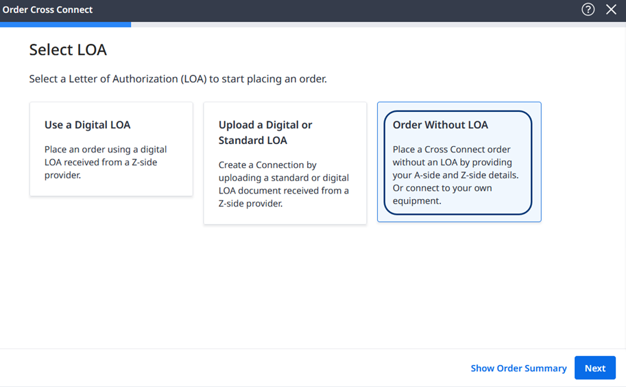

  1. カスタマーポータルにサインインしてください。
  2. Order and Tickets_ メニューから、Cross Connect を選択します。
  3. インターコネクションカタログのCross Connectカードをクリックします。
  4. Unified Cross-Connect Ordering Experience_ に関する情報を確認し、次へ をクリックします。
  5. Select LOAセクションで、Order Without LOA をクリックします。
    メモ

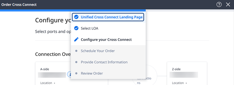

    ページ上部に青色のプログレスバーが表示されます。バーの上にマウスを置くと、注文プロセスの進行状況を示すドロップダウンリストが表示されます。完了したセクションにはチェックマークが表示されます。完了したセクションをクリックすると、戻って変更することができます。

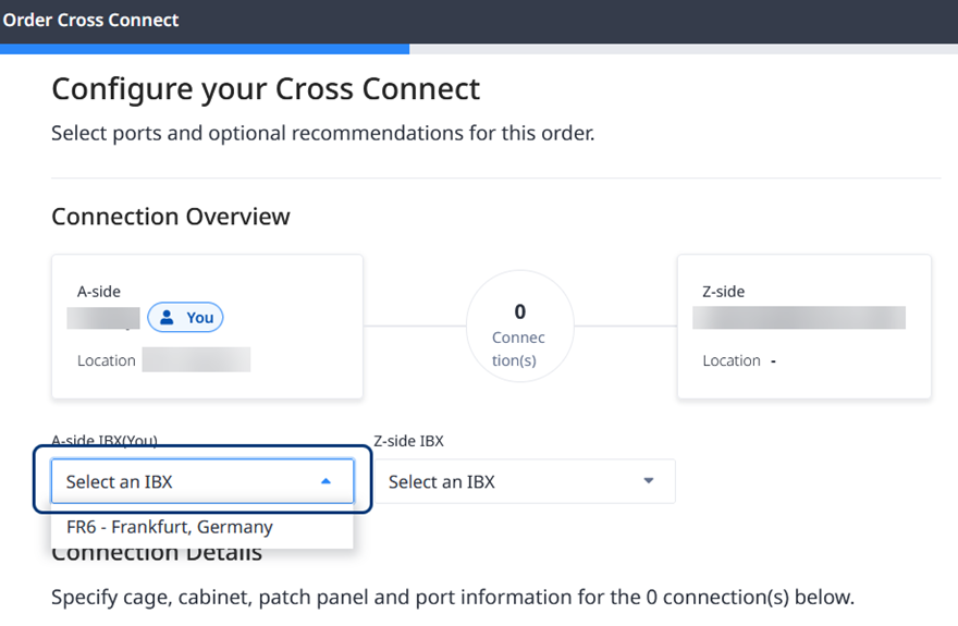

接続の設定​
以下のフォームの選択肢は、組織とアカウントに割り当てられている資産に基づいています。表示される値は、あなたの状況で利用可能なものです。
接続の概要]ダイアグラムのサマリーの下にあるドロップダウンリストから、[AサイドIBX]と [ZサイドIBX]を選択します。

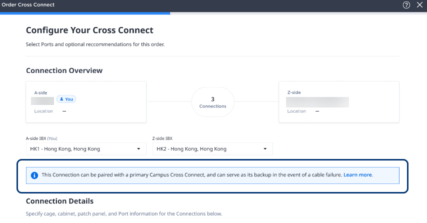

新しい接続がプライマリのCampus Cross Connectとペアリングできる場合、接続概要図の下にメッセージが表示されます。これは、ケーブルに障害が発生した場合に、接続が Diverse Campus Cross Connect のバックアップとして機能することを意味します。冗長性の設定](#configuring-redundancy-optional)セクションでは、この機能の設定方法について説明します。

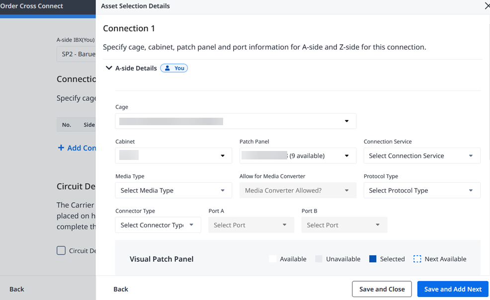

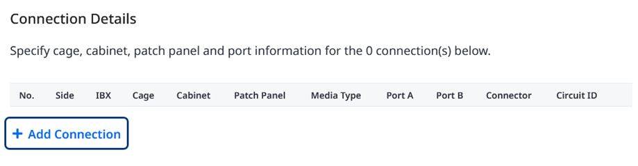

A面の設定​
接続の詳細]セクションで、A側接続の[+ 接続の追加 ]をクリックします。
ページの右側に資産接続の詳細フォームが表示されます。
接続1_では、パッチパネルを入力するか、次の詳細を入力してください:
  1. ドロップダウンリストから、ケージ、キャビネット、パッチパネル、接続サービス、メディアタイプを選択します。
  2. ドロップダウンリストから、オプションのプロトコルタイプとコネクタタイプを選択します。
  3. ポート A とオプションのポート B をドロップダウン・リストから選択するか、下の利用可能なポートのビジュアル・パッチ・パネル表示から選択します。Next Available ポートがデフォルトです。
  4. パネルからお客様の機器への新しいCross Connectの設置をエクイニクスに依頼するには、「Patch my equipment」を選択し、「Device Cabinet」、「Connector Type」、「Port」を選択します。スマートハンズの追加料金が適用されます。
  5. Add Cross Connect Light Link Verificationを選択します。接続ごとに追加料金がかかります。
  6. Z-side Details(Zサイドの詳細)」をクリックし、右サイドのフォームを展開する。

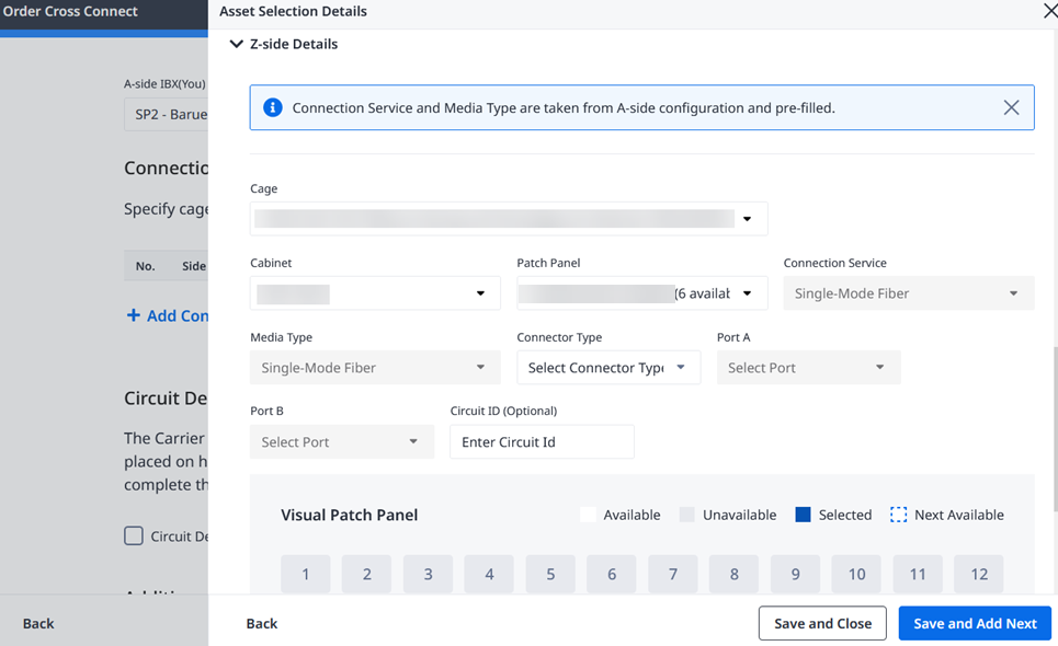

Z側の設定​
  1. ドロップダウンリストから、ケージ、キャビネット、パッチパネル、およびコネクタタイプを選択します。デフォルトでは、接続サービスとメディアタイプはA側の値から設定されます。
  2. ポート A とオプションのポート B をドロップダウン・リストから選択するか、下の利用可能なポートのビジュアル・パッチ・パネル表示から選択します。Next Available ポートがデフォルトです。
  3. 回路IDを入力する。

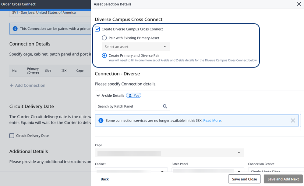

冗長性の設定(オプション)​
冗長性を高めるためにDiverse接続を追加するには、_Create Diverse Campus Cross Connect_を選択します。
接続タイプを選択します:
  • 既存のプライマリ資産とペア - ドロップダウンリストから利用可能な資産を選択します。
  • プライマリペアとダイバースペアの作成 - 新規接続のA側詳細とZ側詳細をプロバイダに提供する。
    1. キャビネット、パッチパネル、接続サービス、メディアタイプ、オプションのプロトコルタイプ、コネクタータイプを、上記の手順と同じようにドロップダウンリストから選択します。
プライマリ接続をさらに追加するには、[Save] および**[Add Next]** をクリックします。追加のAサイドおよびZサイド接続すべてについて、前述の手順を繰り返します。
