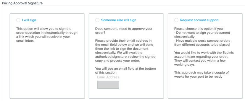

ユーザーがCross Connectsのカスタマーポータルを介してオーダーを送信すると、オンラインフォームに詳細を入力し、「_価格承認署名」_セクションに記入します。
価格承認署名オプション
承認署名のオプション

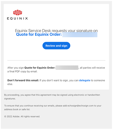

  • 署名します - 電子署名要求メールを生成し、ユーザーのメールアドレスに送信します。
    署名リクエストメール

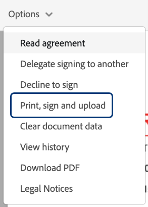

    電子署名オプションがデフォルトです。ただし、ウェット署名の場合は、「Adobe電子署名サービスリンク_オプション」_ドロップダウンリストから「_印刷」、「署名してアップロード」を_選択し、「ウェット署名」をクリックします。

  • Someone else will sign - 電子署名要求メールを生成し、ユーザーがメールフィールドに入力したアドレスに送信します。
  • Request Account Support(アカウントサポートのリクエスト) - サービスデスクにエクイニクスのカスタマーサポートからのフォローアップを依頼します。
