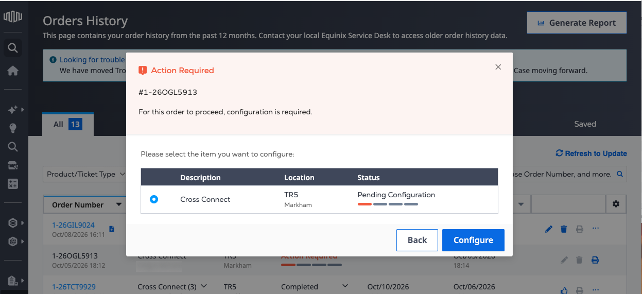

カスタマーポータルから注文にアクセスするには

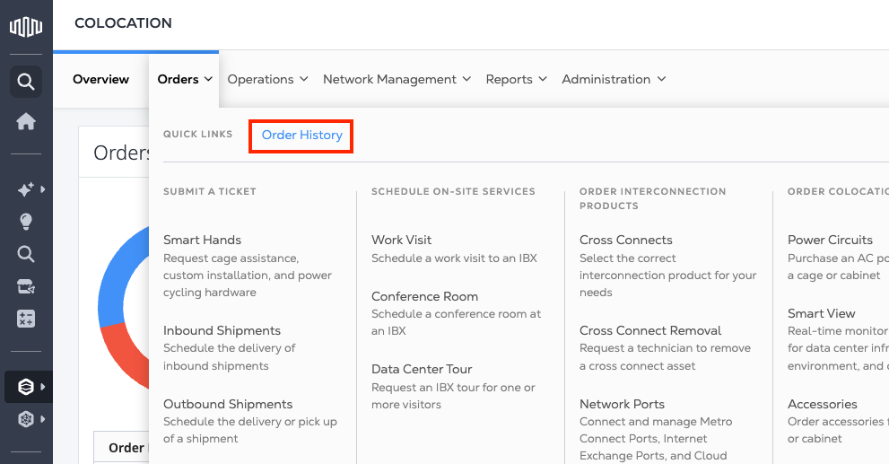

  1. カスタマーポータルにサインインします。
  2. _Colocationダッシュボード_から、[オーダー]、[オーダー _履歴]の順に_クリックします。
    オーダー履歴が強調表示されたオーダーメニュー

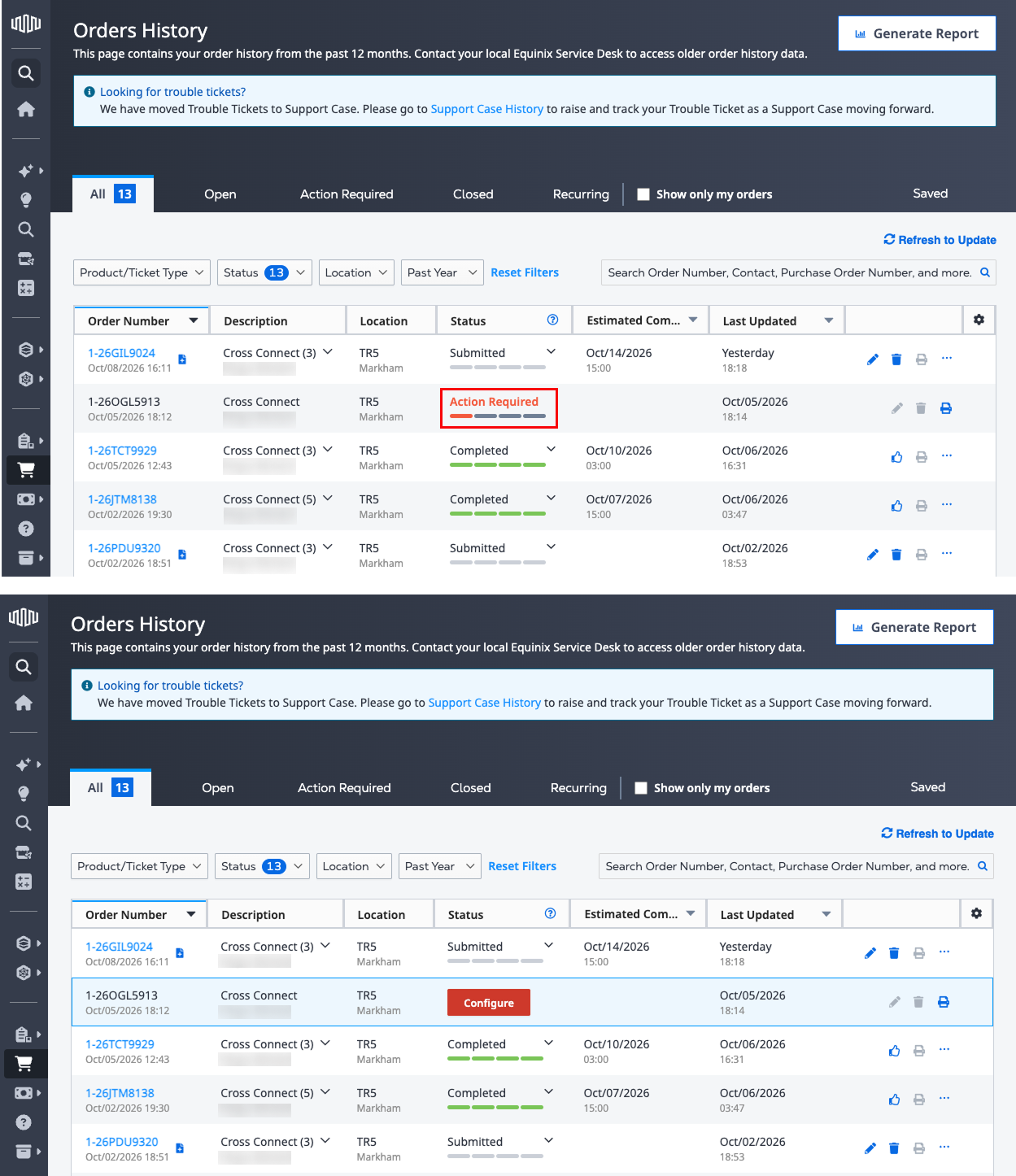

  3. _オーダー履歴_テーブルでオーダー番号を検索します。
    • フィルターを使用して、Cross Connectオーダーのみを表示することもできます。
  4. オーダーを探し、[Action Required**構成]**が表示されるまでカーソルを合わせてクリックします。
    アクションが必要なオーダーが記載されたオーダー履歴ページ
  5. 設定するCross Connectオーダーを選択し、[設定]をクリックします。
    [アクションが必要]ウィンドウと[設定]ボタン

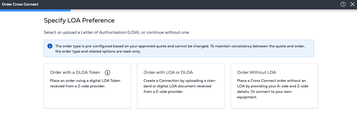

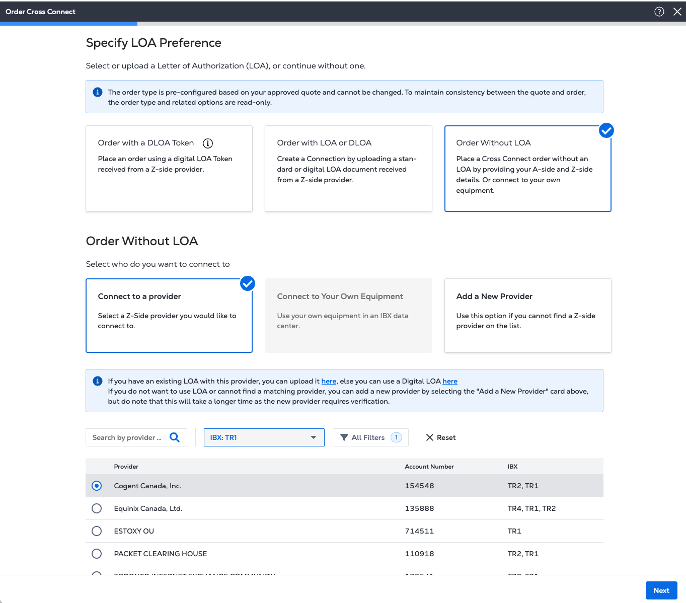

見積りプロセスでは、同じ顧客との承認書(LOA)、承認書(LOA)、または既存の接続があるかどうかは検証されません。その結果、3つのオプションはすべて利用可能であり、標準ワークフローに従ってプロバイダに接続できます。
承認書の設定ページを指定
プロバイダを選択し、[次へ]をクリックします。
プロバイダへの接続が選択されたLOAなしでオーダー

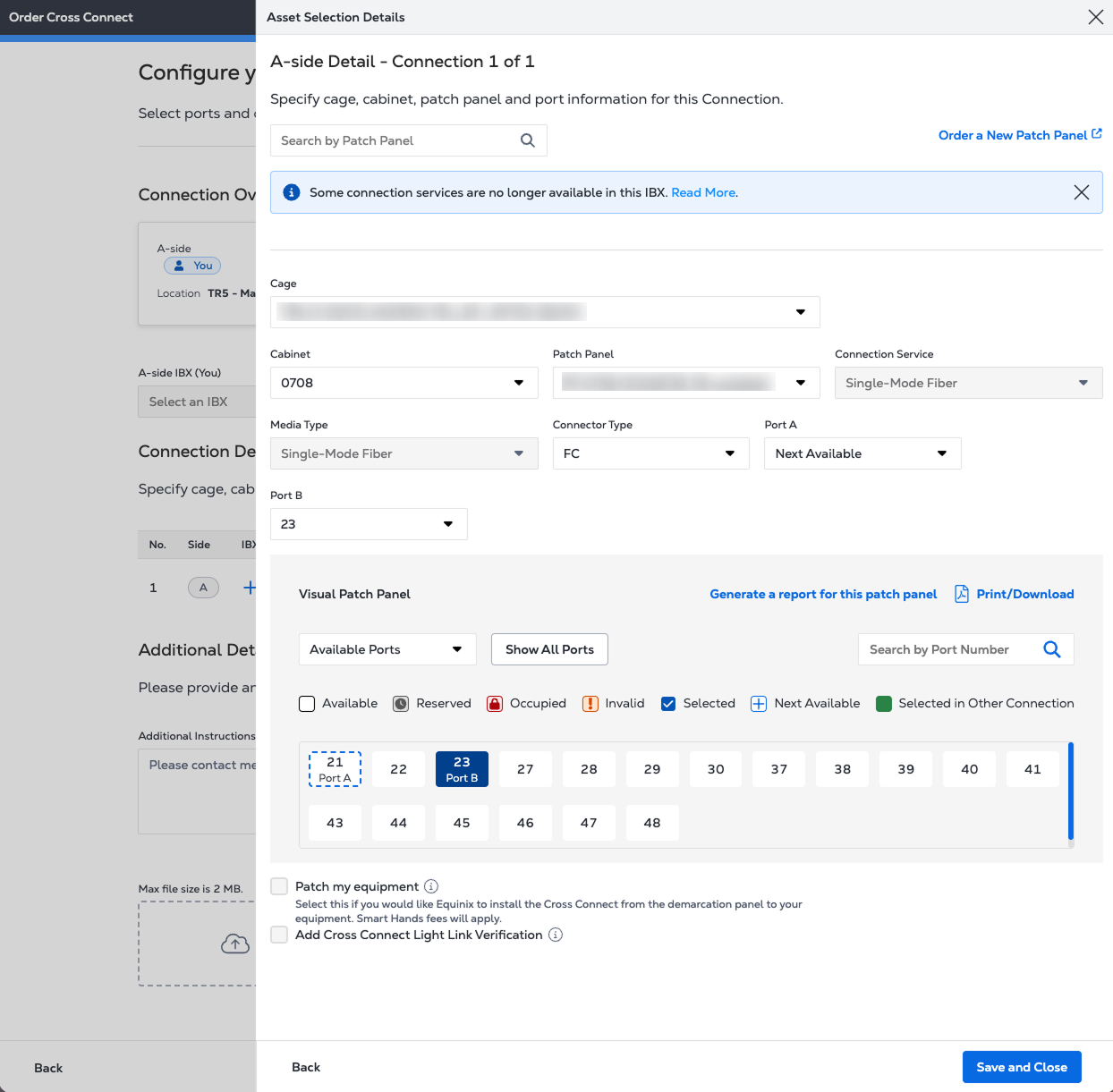

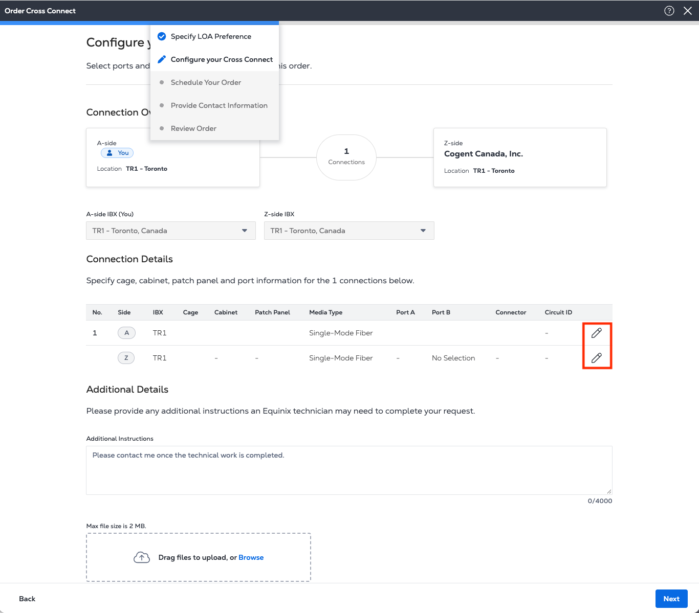

[Cross Connectの設定]ページで、接続の詳細を入力して続行します。
  • 鉛筆アイコンをクリックして、ケージ、キャビネット、パッチパネル、ポート情報などの接続の詳細を割り当てます。
Cross Connectページの設定

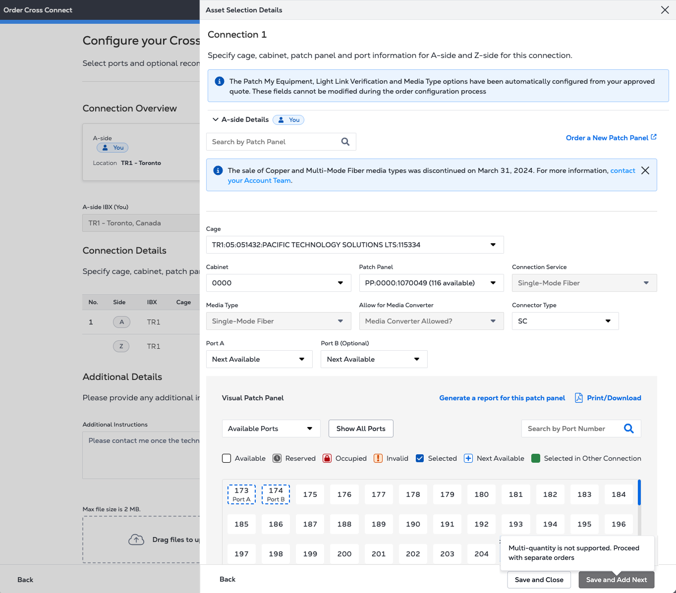

  • AサイドとZサイドのアセットの詳細を入力し、[保存して閉じる]をクリックします。
  • 追加数量については、個別のオーダーを送信してください。
Aサイドのアセット選択の詳細パネル

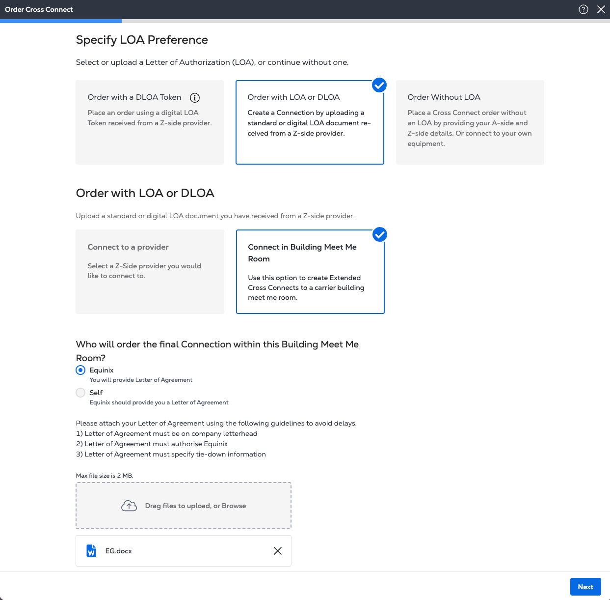

延伸Cross Connectオーダー​
標準ワークフローとは異なり、拡張クロスコネクトオーダーは、Building Meet-Me Room (BMMR)ワークフローに従います。
  1. _承認書の設定を指定_ページで、契約書を添付し、次へを選択します。
    承認書の設定ページを指定

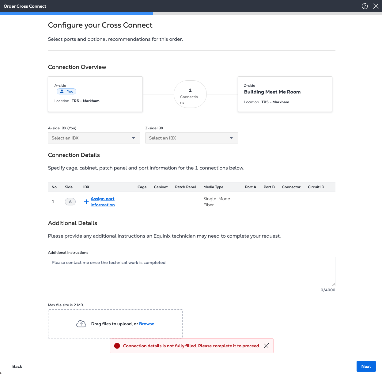

  2. [Cross Connectの設定]ページで、接続の詳細を入力して続行します。
    • [ポート情報の割り当て]をクリックすると、_アセット選択の詳細が_開き、キャビネット、パッチパネル、コネクタタイプ、ポートなどのアセットの詳細を割り当てることができます。
    ビルディングmeet me room用のCross Connectページを設定する
