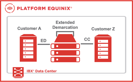

Extended Demarcation​
デマケーション(責任分界点)の拡張により、お客様のColocation環境外のスペースへの一括事前ケーブル配線がサポートされ、Cross Connectsが容易になります。承認に基づいてカスタム配送では、延伸デマケーションを利用できます。
**注:**延伸デマケーションは、2020年時点にオープンしたすべての地域でIBXデータセンターで利用できます。ヨーロッパ、中東、アフリカ(EMEA)地域で2020年より前に開設されたIBXデータセンターでは、延伸デマケーションは利用できません。
延伸デマケーションの図

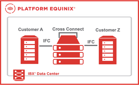

施設内ケーブル配線​
施設内ケーブル配線を使用すると、MMRアーキテクチャが使用されている場合に、Equinix IBX内の別の顧客に接続できます。このタイプのアーキテクチャでは、Cross Connectを完成させるために施設内ケーブル(IFC)が必要です。
MMRアーキテクチャを採用しているIBXデータセンターは、2つのコンポーネントで構成されています。
  • IFC - ケージまたはキャビネットのパッチパネルからMMRに至るケーブルの最初のセグメント
  • Cross Connect - MMRでIFCがパッチされるCross Connectを完成させる2番目のセグメント。
**注:**施設内ケーブル配線は、南北アメリカ地域(AMER)およびEMEA地域の一部のIBXデータセンターでのみ利用できます。
施設内ケーブル配線図
