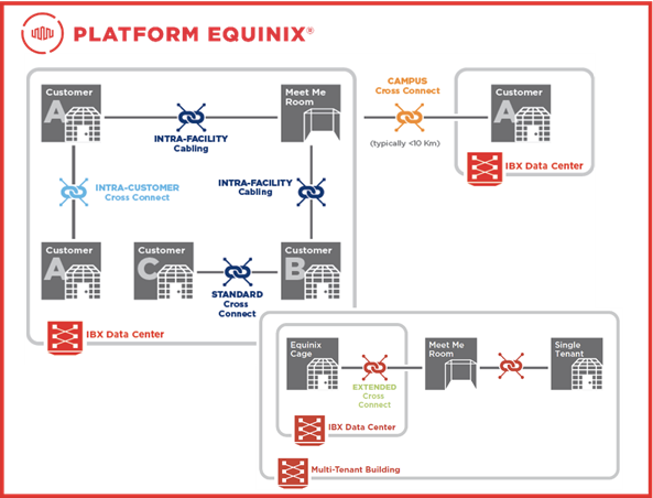

Cross-Connect
Cross-Connects は、エクイニクスIBXデータセンター内の2者間を結ぶ専用の物理的なケーブル接続です。この接続により、ネットワーク、クラウドプラットフォーム、企業システム間で直接、高パフォーマンス、低レイテンシー、セキュアなデータ交換が可能になります。Cross Connectは、世界中のほとんどのIBX拠点でご利用いただけます。IBXデータセンターを表示するには、Equinix Marketplaceにアクセスし、エクスプローラーカードをクリックして各IBXで利用可能なCross Connect製品をご確認ください。
Cross Connectは、プライベートピアリング、サービス提供、プライベートWANへの接続、セントラルスイッチングファブリックへの接続など、幅広い用途で利用されています。Cross Connectは、、99.99%以上の可用性を保証するSLA(Service Level Agreement) 。このレベルのパフォーマンスは、ミッションクリティカルなアプリケーションの信頼性の高い接続をサポートします。
2024年3月31日 現在、Equinix IBXデータセンターでCross Connectの注文に対応しているメディアタイプは、長距離・広帯域伝送をサポートするシングルモードファイバー(SMF)のみです。一般的に短距離接続に使用されるカッパーとマルチモードファイバー(MMF)は、同日付で廃止されました。これは、新たに開設されたデータセンターを含むすべてのIBX拠点に適用されます。
Cross Connectsの詳細については、Cross Connectsデータシートをご覧ください。

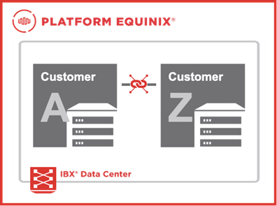

標準Cross Connects​
標準Cross Connectは、エクイニクスIBXデータセンター内で最も一般的な相互接続です。ネットワーク、クラウドプロバイダー、企業との低遅延な直接接続を提供します。
主な特徴
  • プライベートピアリングおよび直接接続に使用。
  • 世界中のほとんどのIBX拠点でご利用いただけます。
  • プロビジョニングSLAは、最大3つのCross-Connectに対して24時間です。プロビジョニング時間のSLAは、注文数量が増加するにつれて増加します。たとえば、4~6本のCross ConnectのSLAには36時間が必要です。詳細については、IBX別Cross Connectプロビジョニング間隔を参照してください。

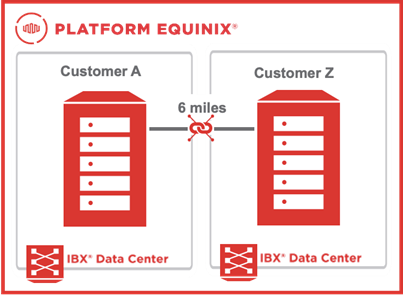

Campus Cross Connects​
Campus Cross-Connectは、事前に敷設されたシングルモード光ファイバーコンジットを使用して、10km圏内にある2つのIBXデータセンター間を接続します。
主な特徴
  • 標準Cross Connect製品を使用しています。
  • IBXデータセンター間のコンジットに敷設されたシングルモードファイバー。
  • 一部のIBX拠点間でご利用いただけます。

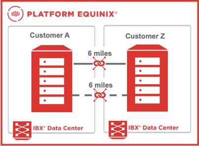

多様なキャンパスがクロスコネクトする​
Diverse Campus Cross-ConnectはCampus Cross-Connectのセカンダリ展開で、IBXデータセンター間の冗長化された物理的に分離された接続経路を提供するように設計されています。この接続はプライマリのCampus Cross-Connectと体系的にペアリングされ、ケーブル障害時のバックアップとして機能します。これらの接続は、IBXのマンホール(TY2やDB4のような特定のIBXを除く)で最低20フィート(約1.5メートル)の間隔を保ちながら、保証された別ルートでIBXの外部に接続されます。
メモ
IBX内のCross Connectは、多様な経路を通ることが保証されていません。
主な特徴
  • Campus Cross Connectが利用可能な場所であれば、セカンダリーデプロイメントとして利用可能です。
  • プライマリCampus Cross-Connectとは別に注文できますが、必ずペアで注文する必要があります。
  • 標準Cross Connectの価格です。
  • SLA99.99%の稼働率、Campus Cross-Connectsとの一貫性。
  • ご注文は、グローバルサービスデスク、またはEMEAとAPACの営業担当者まで。
  • どちらの接続(プライマリまたは多様な接続)も独立して削除できます。プライマリが削除されると、多様な接続が新しいプライマリになります。

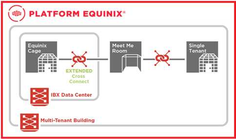

Extended Cross Connects​
Extended Cross Connectは、エクイニクスIBXとサードパーティのBMMR(Building Meet-Me Room)間の接続を提供します。
主な特徴
  • LOA (Letter of Authorization) が必要です。
  • サードパーティまたはBMMR内にあるサイドパネルまたはエクイニクスパネルには、2つの終端オプションがあります。
  • 銅メディアではご利用いただけません。
  • 北米、APAC、ワルシャワでご利用いただけます。
方針と手順​
  • BMMRを通じてIBXへの接続を希望する企業は、エクイニクスの顧客として契約を締結する必要があります。
  • BMMRでの終了をリクエストするには、BMMRのパネルが存在する必要があります。パネルが存在しない場合、エクイニクスはお客様のパネルにLOAを発行するか、注文をキャンセルします。
詳細については、Extended Cross-Connections Policiesを参照してください。

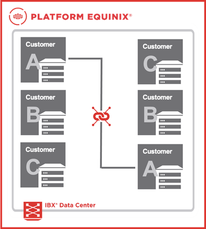

Intra-Customer Cross Connects(ICCC)とは?​
ICCは、同じIBX内で顧客の非連続設備を接続します。これは、AサイドとZサイドのロケーションが別々のケージやキャビネットにある場合でも、同じ顧客に関連付けられていることを意味します。
ICCCの適用を受けるには、エクイニクスがお客様の関連会社を含め、エクイニクスのマスターカントリー契約を管理する同一の事業体として認めている必要があります。
主な特徴
  • お客様自身のインフラストラクチャ間の内部接続用に設計されています。
  • バンドルで利用可能(最低12回線)。
  • 月額費用(MRC)はかからず、初期費用・一時費用(NRC)のみがかかります。
  • 同じマスターカントリー契約(MCA)である必要があります。
Intra-Customerクロスコネクト・バンドル​
ICCCバンドルは、複数のICCをまとめて注文できるようにすることで、構成、管理、インストールを簡素化します。
  • 1バンドルあたり12回線からご注文いただけます。
  • バンドルされた1つのICCCは、1つのA側キャビネットと1つのZ側キャビネットで使用できる。
  • バンドルには、1つの見積もりに複数の製品を含めることができます。
  • すべての接続は、同じ顧客名またはシステム名、アカウント番号、およびマスターカントリー契約(MCA)を共有する必要があります。
  • 接続はICCCのポリシーに準拠する必要があります。
