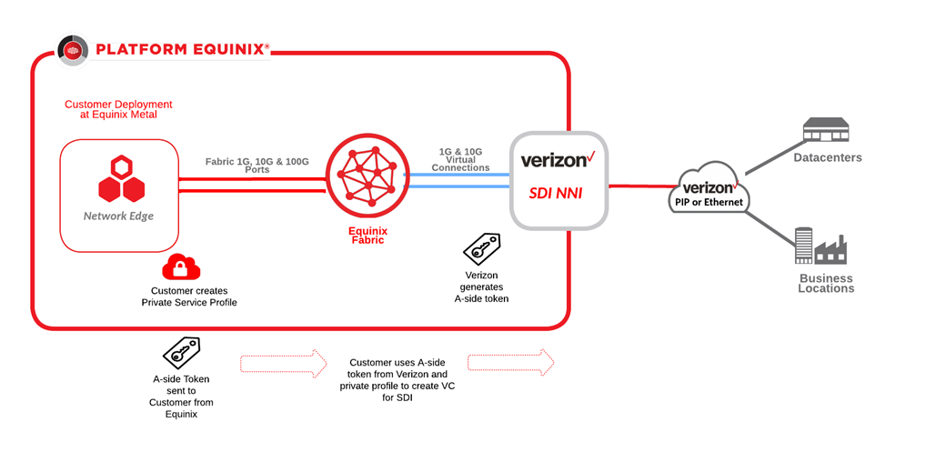

Verizon-order Accessは、Verizon SDIからお客様のEquinix Fabricポート、Network Edge仮想デバイス、またはFabric経由の他のサービスプロバイダーへのレイヤー2接続を提供します。接続を確立するために、Verizonはお客様にA-サイドサービストークンを発行します。

VerizonのSDIポートを接続元アクセスポイントとして使用することを許可するA側サービストークンです。Aサイドトークンを取得するには、Verizonの営業担当者にご相談ください。準備が整い次第、エクイニクスからA側トークンの情報を記載したEメールをお送りします。

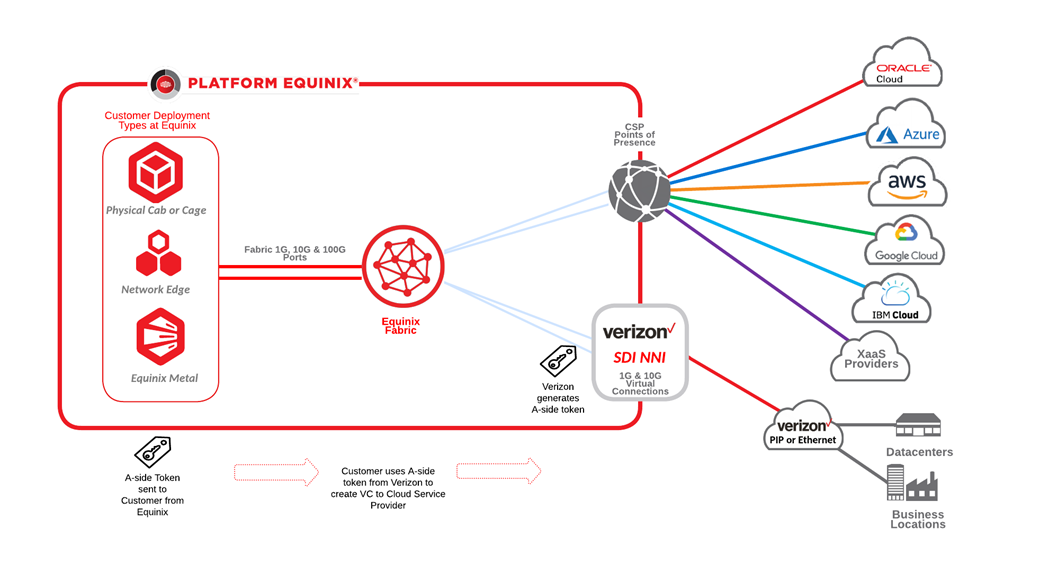

Verizonからサービスプロバイダーへの接続
- Portal
- API
Verizon SDIをFabric上の別のサービスプロバイダーに接続するには、Verizonが提供するa-sideトークンを接続元として使用して、サービスプロバイダーへの接続を作成します。
サービスプロバイダーへの接続を作成するための一般的な手順は、Fabricドキュメントのサービスプロバイダーへの接続ページにあります。特定のサービスプロバイダへの接続に関するドキュメントと例については、ドキュメントのサービスプロバイダへの接続セクションを参照してください。

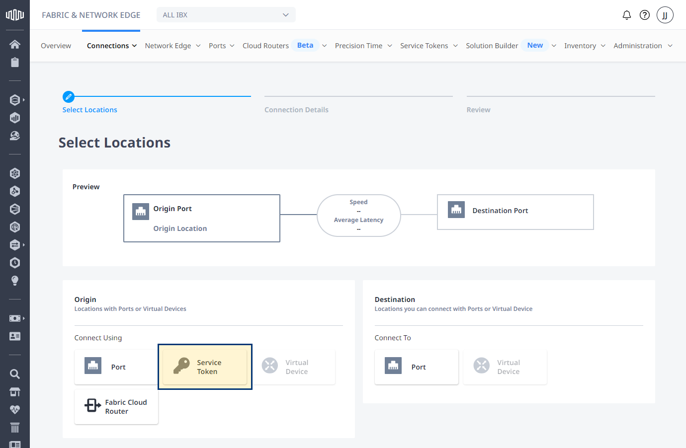

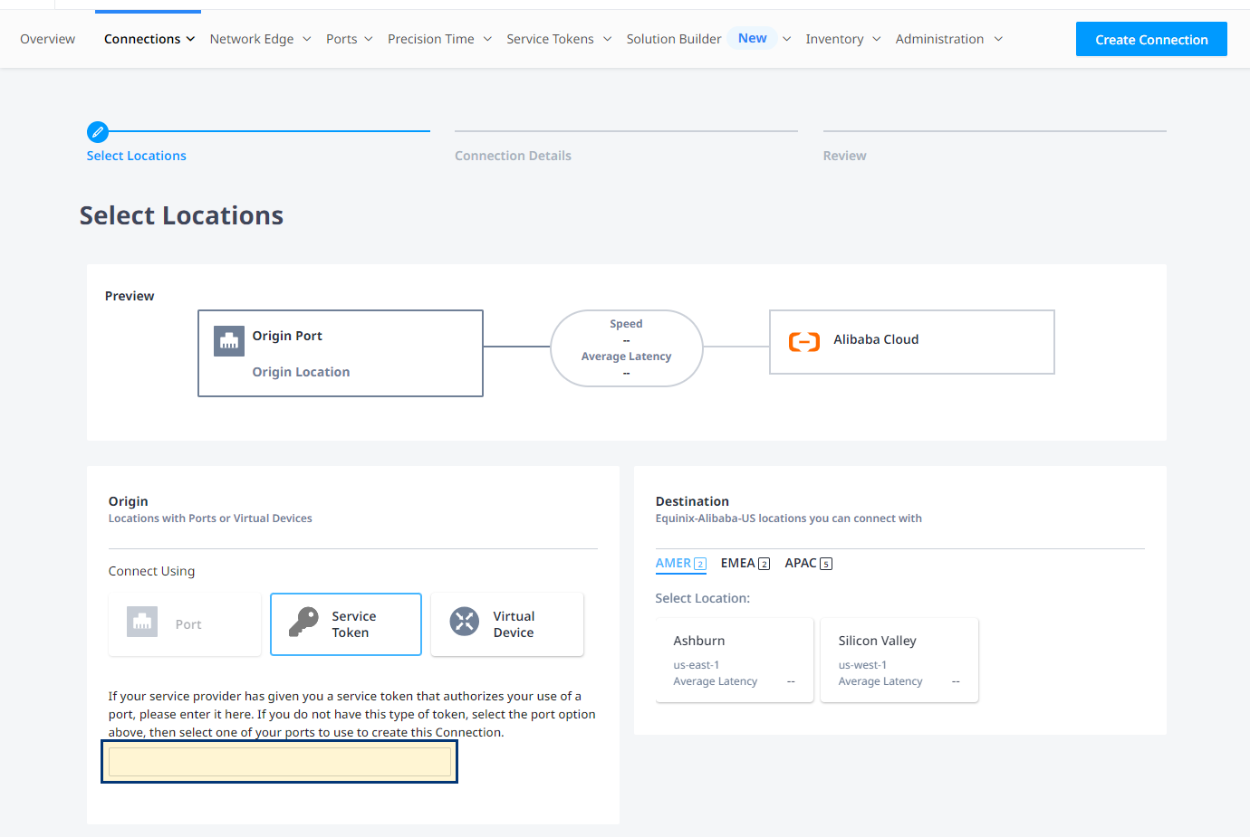

接続を作成するときは、接続するサービスプロバイダーを探し、接続に使用するサービスプロファイルを選択し、Create Connection をクリックします。
オリジン・アセット・タイプ(Origin Asset Type)_を選択する際、サービス・トークン(Service Token)を選択し、Verizonが提供するAサイドのサービス・トークンを入力します。
接続先_」と「接続の詳細_」セクションで、接続先のサービスプロバイダに必要な設定を提供します。
