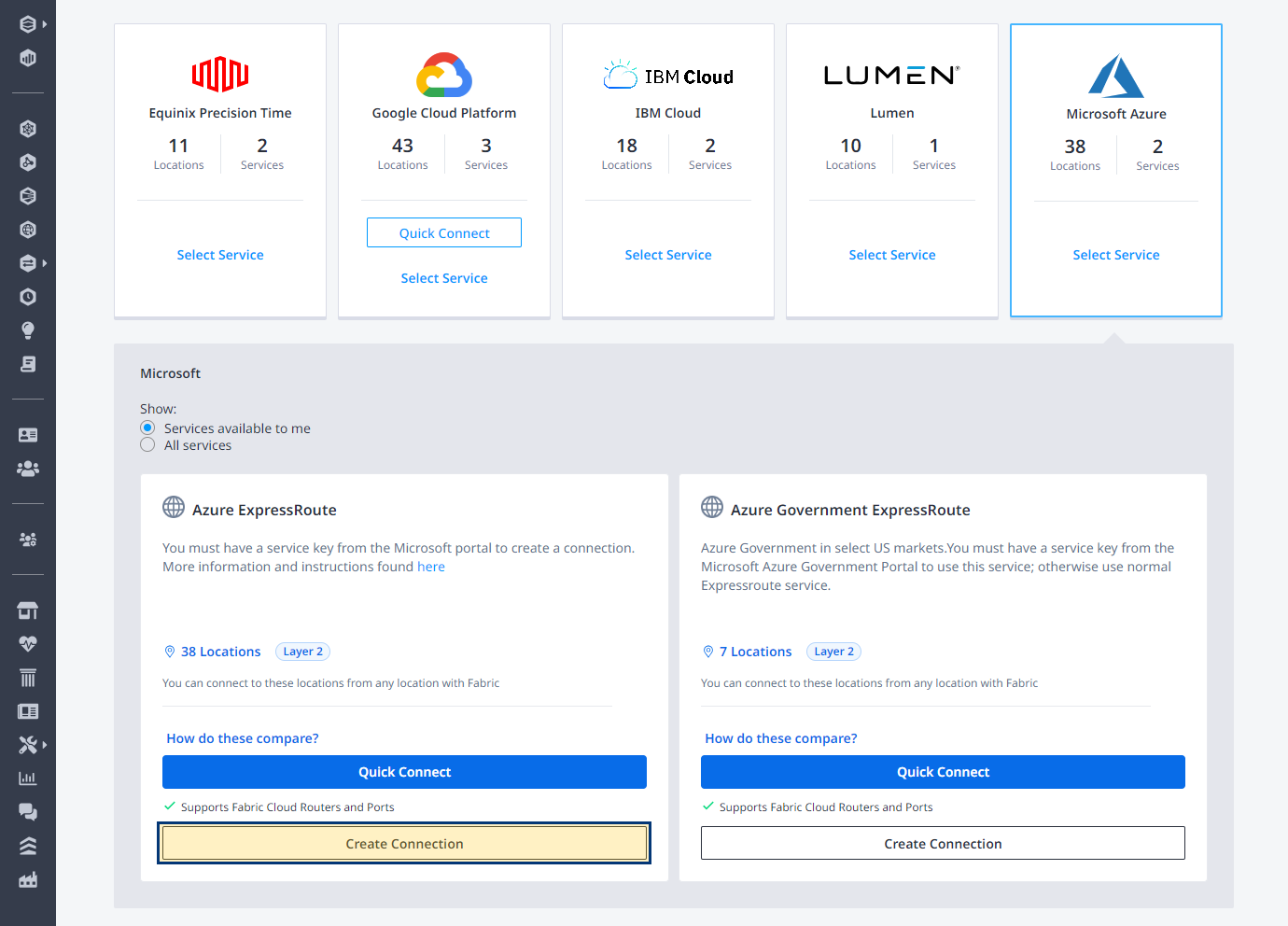

Connections_メニューから、Create Connection を選択します。
A Service Provider_カードで、Connect to a Service Provider をクリックします。
A Service Provider カードで、Connect to a Service Provider をクリックします。
Microsoft Azure_ カードを探し、Select Service をクリックします。
Azure Express Route_ カードで、Create Connection (Network Edge Device) をクリックします。
Azure ExpressRoute への接続手順を確認し、Create a Connection to Azure ExpressRoute をクリックします。

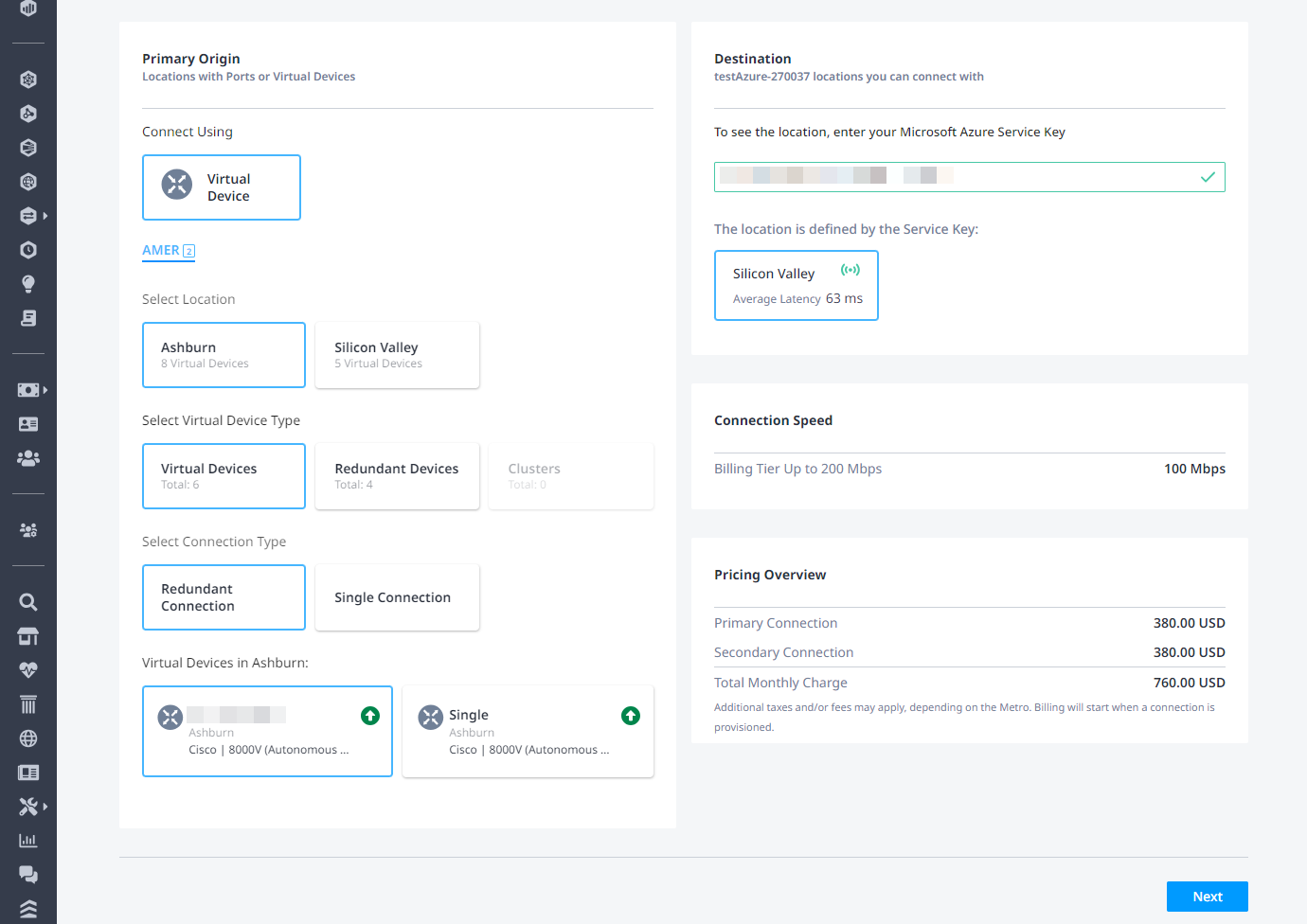

原産地」セクションで
仮想デバイス]をクリックします。Virtual Device] オプシ ョ ンが無効の場合、 選択 し たプ ロ ジ ェ ク ト 内に使用可能な仮想デ バ イ ス はあ り ません。仮想デバイスが割り当てられている別のプロジェクトを選択するか、このプロジェ クトで新しい仮想デバイスを作成 を選択します。
地下鉄を選択する。
仮想デバイスタイプを選択し、接続タイプを選び、仮想デバイスインスタンスを選択します。
Destination_ セクションで、Microsoft Azure ExpressRoute Service Key を入力し、Next をクリックします。
チップExpressRoute サービスキーが認証されると、Azure ピアリングロケーションと帯域幅が表示されます。接続場所の選択に基づいて、Pricing Overview に最新の詳細が表示されます。オリジンロケーションを変更することで、ファブリックネットワーク上の任意のルートの価格を確認できます。

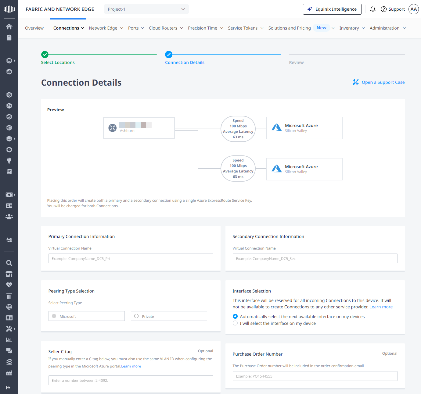

プライマリ接続名を入力します。
セカンダリ接続名を入力します。
ピアリングタイプを入力します。
仮想デバイスのネットワークインターフェイスを選択します。
VLAN Seller Cタグを入力します。
メモここに C タグ VLAN 値を入力する場合、選択したピアリング タイプの Azure ポータルで入力した C タグ値と一致する必要があります。この値により、ExpressRoute 回線をプロビジョニング状態に移行できます。これは、マネージド リセラーのユーザーや、プロビジョニングのための ExpressRoute サービス キーのみが提供され、ExpressRoute ピアリング構成にアクセスできない異なるビジネス ユニットに対して複数の Azure サブスクリプションを管理しなければならないユーザーに役立ちます。
発注書番号を入力します。
次へ をクリックしてください。

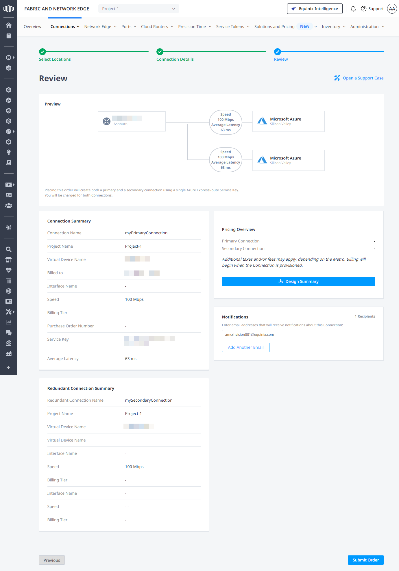

接続サマリー」と「冗長接続サマリー」の情報を確認してください。
(オプション_)_Design Summary_をクリックすると、設計の詳細がダウンロードできます。
(オプション) _Notifications_セクションに、このサブスクリプションに関する通知を受信する追加のメールアドレスを入力します。
クリック注文を送信.
メモ接続の申し込みがあった時点から、料金が発生します。
接続状況を監視するには、Connections メニューから、Connections Inventory を選択します。
