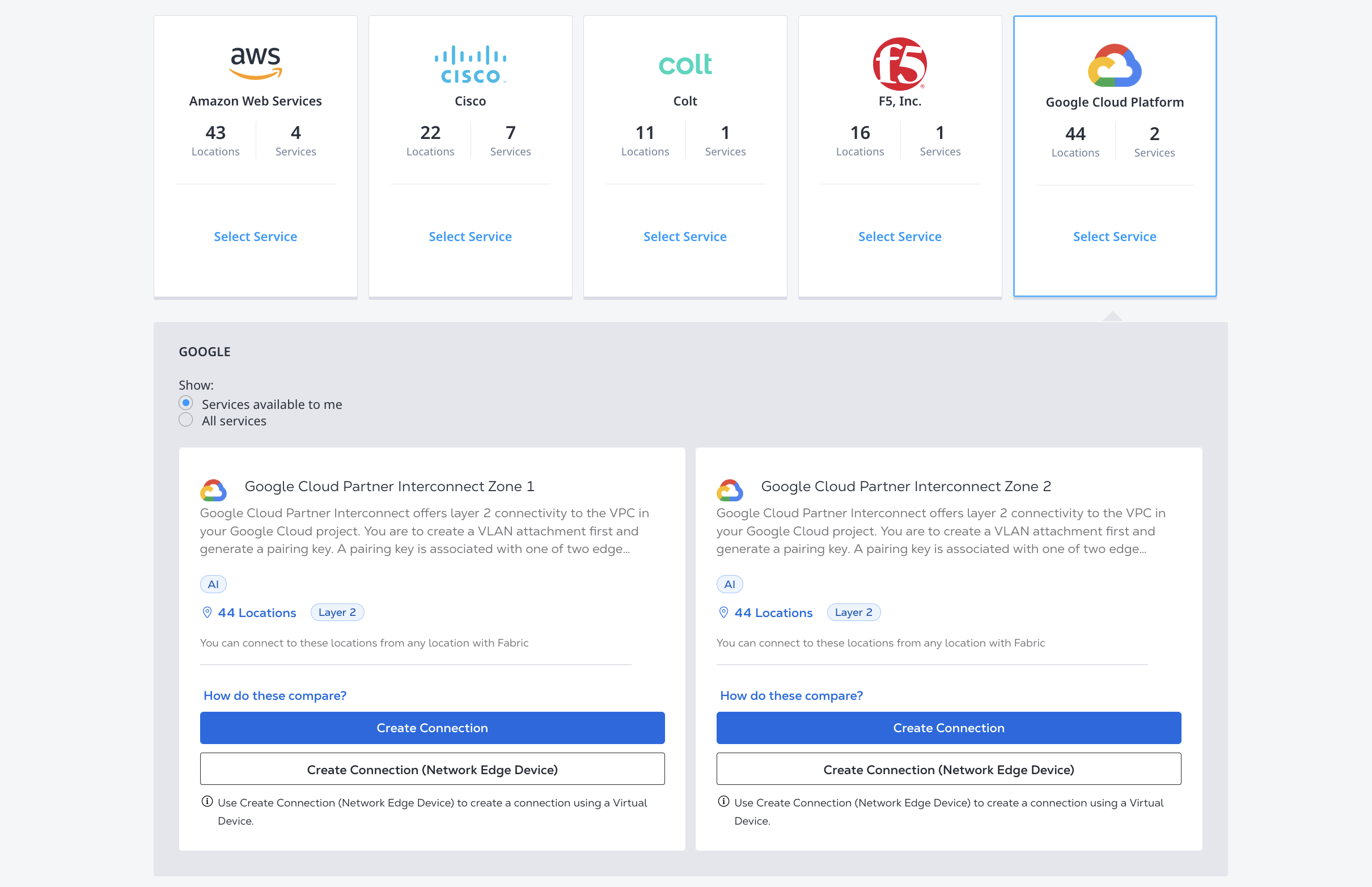

A Service Provider_カードで、Connect to a Service Provider をクリックします。
Google Cloud Platform_ カードのSelect Service をクリックします。
接続を作成するサービスプロファイルを選択します。[接続の作成(Network Edge Device)] をクリックします。
Partner Interconnect 経由で Google Cloud に接続するための高レベルのプロセスを確認し、[Create a Connection] をクリックします。

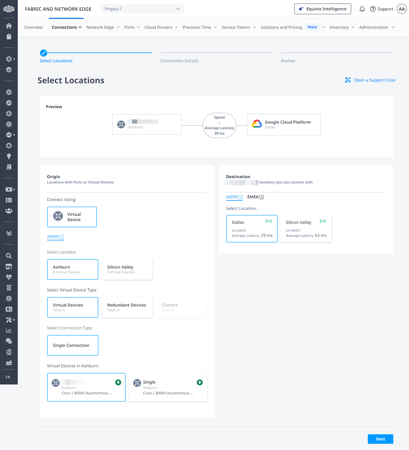

原産地」セクションで
仮想デバイス をクリックします。仮想デバイス]オプションが無効になっている場合は、選択したプロジェクトに利用可能な仮想デバイスはありません。仮想デバイスが割り当てられている別のプロジェクトを選択するか、このプロジェ クトで新しい仮想デバイスを作成 を選択します。
地下鉄を選択する。
仮想デバイスタイプを選択し、接続タイプを選び、仮想デバイスインスタンスを選択します。
Destination_セクションで、接続を終了する場所を選択し、Next をクリックします。

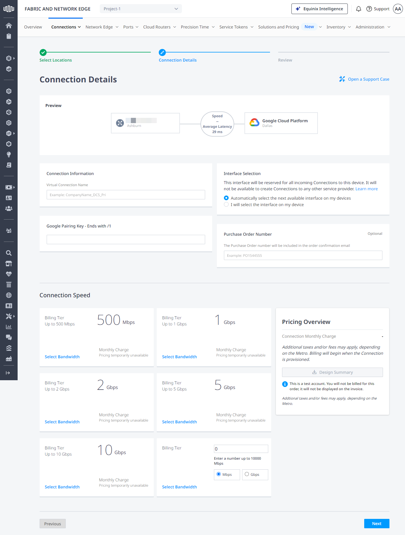

接続の詳細」ページ:
接続名を入力します。
Google ペアリングキーを入力します。
選択したゾーンに対応するペアリング・キーを使用する必要があります。このペアリング・キーは、ペアリング・キーの値の末尾に/1または/2で識別されます。
仮想デバイスのネットワークインターフェイスを選択します。
発注番号を入力してください。
接続速度を選択し、[次へ] をクリックします。
接続概要」、「価格概要」、「通知」の各セクションを確認し、「注文を送信する」 をクリックします。
