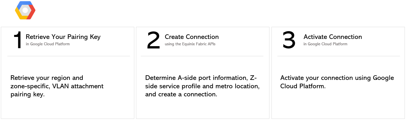

API - Google Cloud Platformへの接続
Fabric Port、Fabric Cloud Router、またはサービス トークンを使用して、Google Cloud Partner Interconnect へのレイヤー 2 の直接接続を確立します。
Network Edgeの仮想デバイスからの接続については、Network Edge to Google Cloud Platformを参照してください。

接続状況の監視
接続ステータスを監視するには、fabric/v4/connections/{connectionId} エンドポイントに GET リクエストを送信します。
equinixStatus parameter values | providerStatus attribute values | Google Status | Description |
PROVISIONING | PROVISIONING | Connection request has not been sent to Googleyet. | |
PROVISIONED | PENDING_APPROVAL | Waiting for service provider. | Connection waiting for acceptance. |
PROVISIONED | PROVISIONING | Activation needed -> Border Gateway Protocol (BGP) configuration required. | Connection establishment in progress. |
PROVISIONED | PROVISIONED | Pending -> availability | Connection accepted by client. |
接続の有効化
Google Cloud Platform を使用して仮想接続を有効にします。Google Cloud Platform Console を使用して接続を有効にする方法については、Google Cloud ドキュメント を参照してください。
