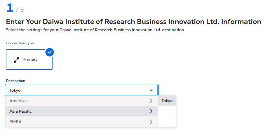

  7. 接続タイプ_セクションで、プライマリ をクリックします。
  8. 送信先を選択.
  9. [次へ] をクリックします:接続の設定.

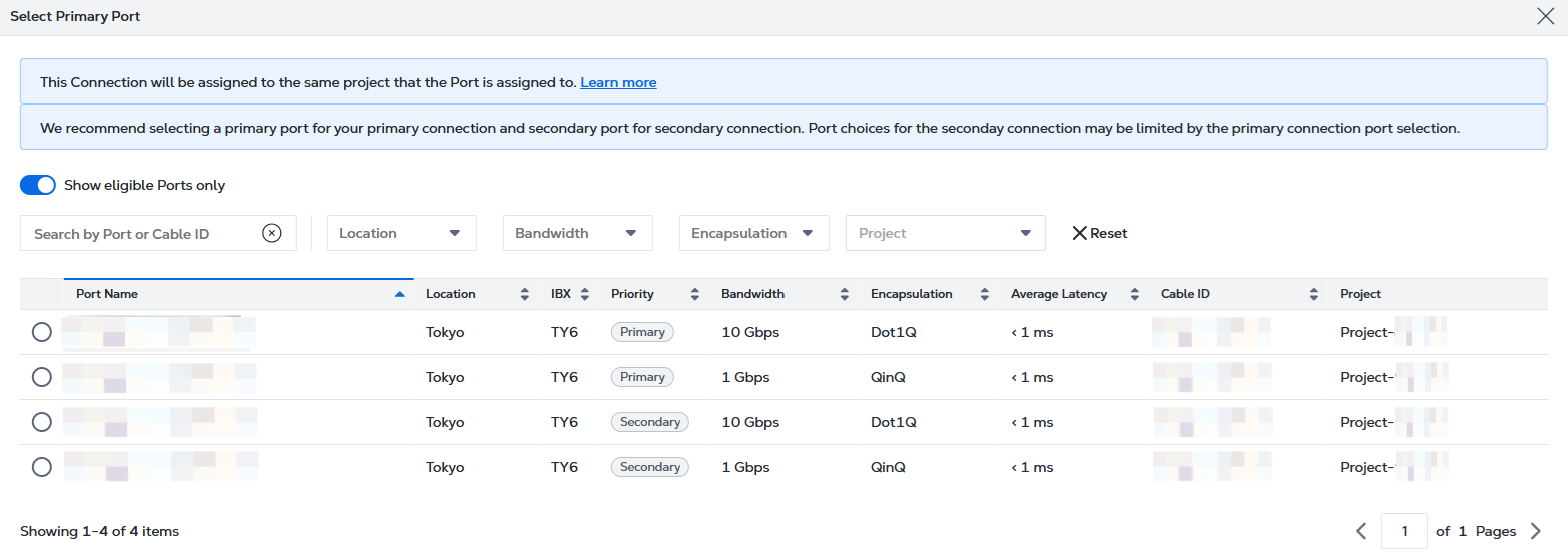

  10. オリジン・アセット・タイプ」ドロップダウンリストで、「ポート」 を選択します。
  11. プライマリポートの選択_+ をクリックし、プライマリ接続ポートを選択して、ポートの選択 をクリックします。
