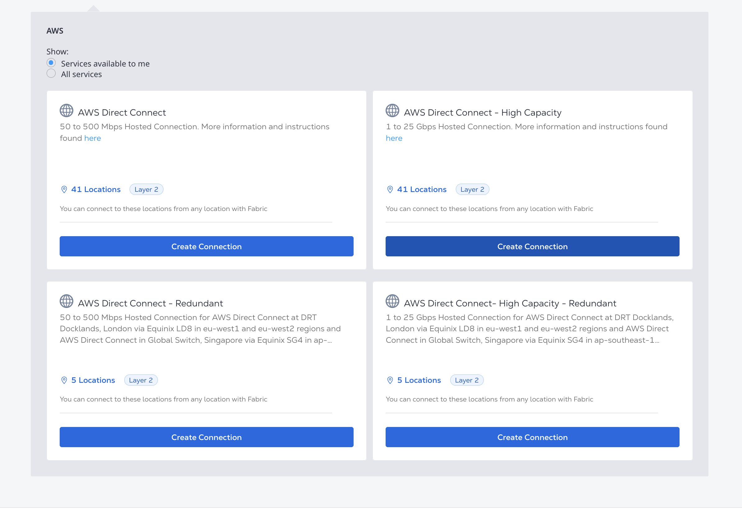

AWS Direct Connectへの接続の作成
  2. Context Switcher を使用して、接続を作成するプロジェクトを選択します。プロジェクトの詳細については、プロジェクトの管理 を参照してください。
  3. Connections_メニューから、Create Connection を選択します。
  4. A Service Provider_カードで、Connect to a Service Provider をクリックします。
  5. Amazon Web Services_ カードで、使用する AWS Direct Connect サービスプロファイルを確認し、Create Connection をクリックします。どのサービスプロファイルを選択するかについての詳細は、AWS Direct Connect Overviewページに記載されています。

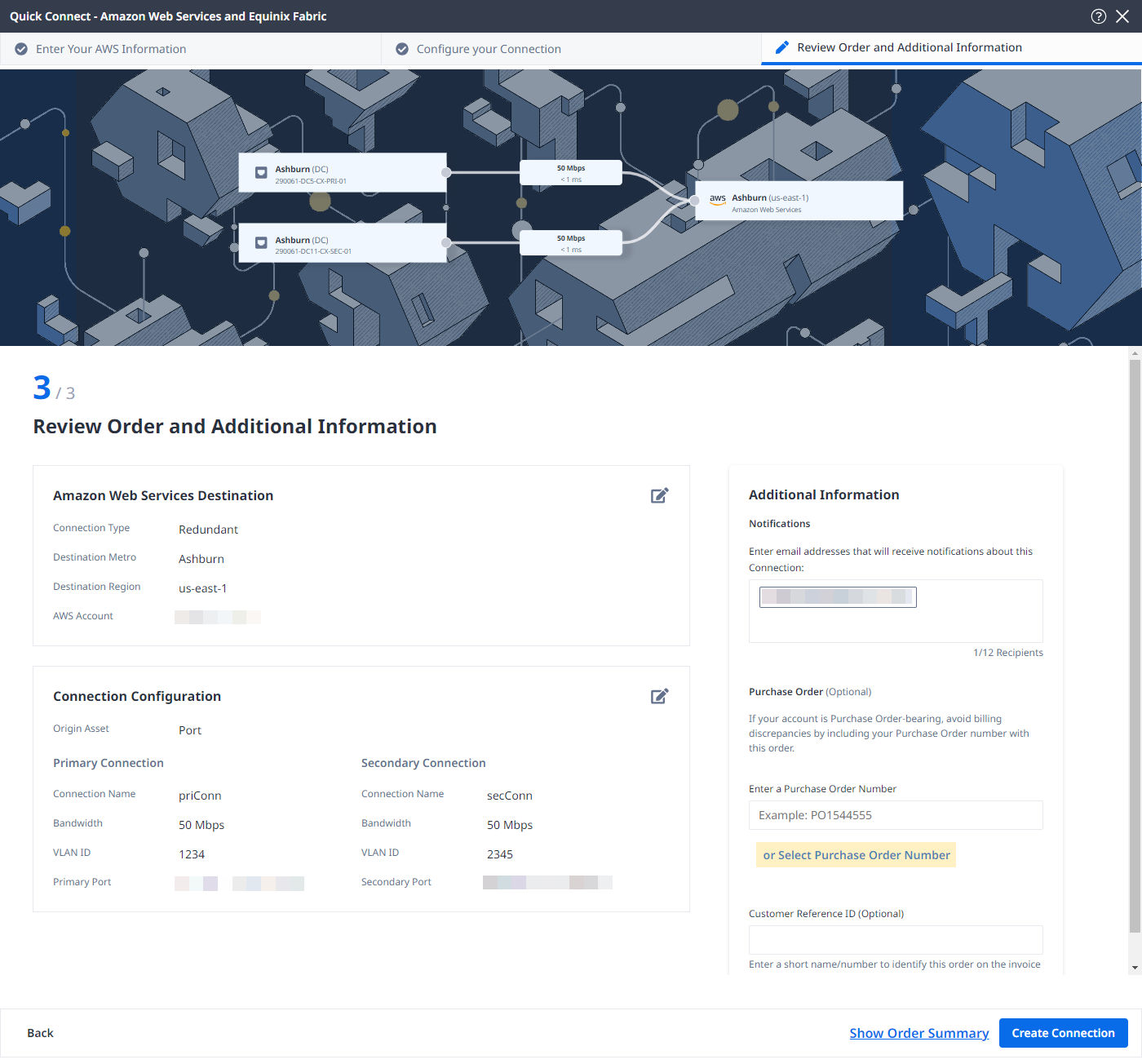

レビューと提出
注文の確認と追加情報_のページ:
  1. AWS Web Services Destination_」および「Connection Configuration」セクションの情報を確認します。
  2. Notifications_]フィールドを使用して、接続状況を通知する受信者の電子メール・アドレスを指定します。最大12個のEメールアドレスを追加できます。

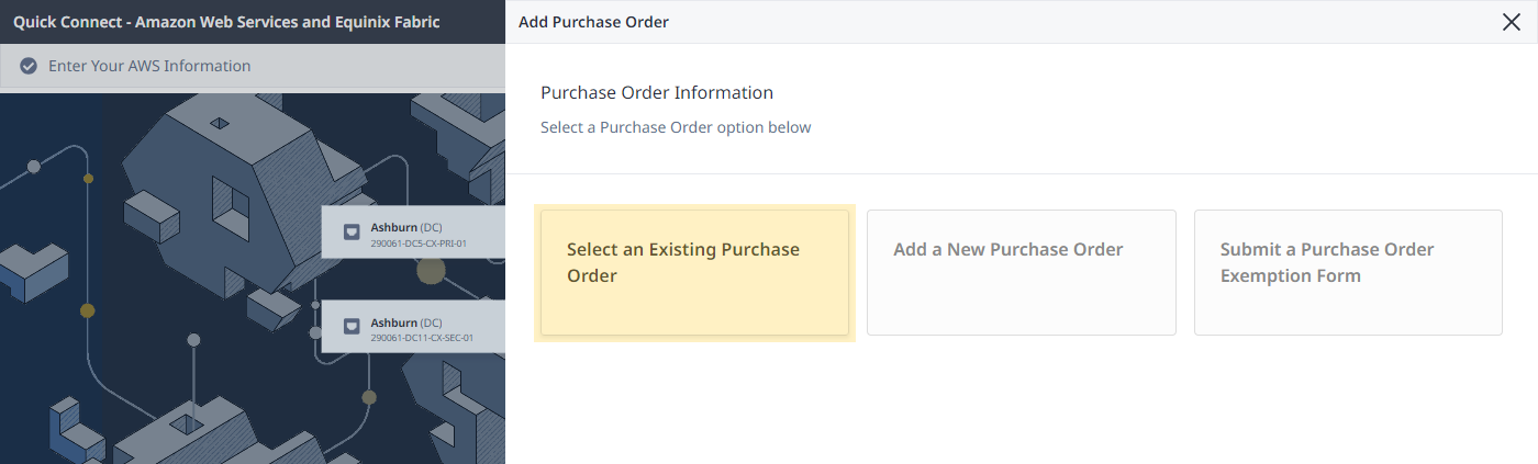

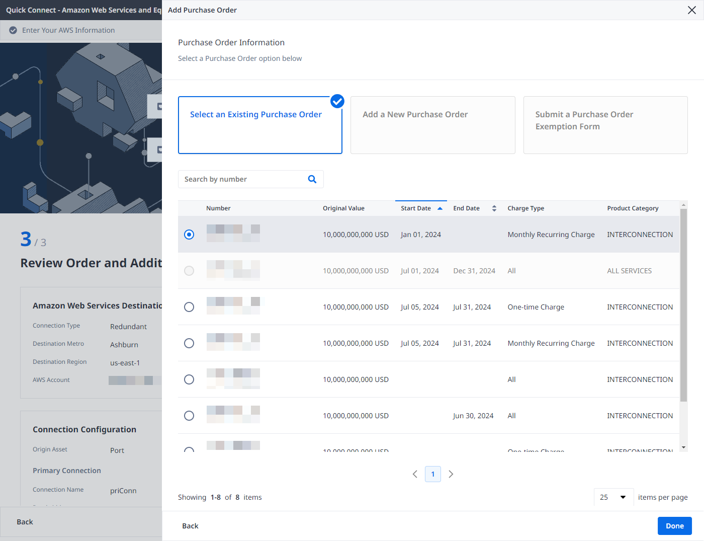

  3. (オプション) _Purchase Order_セクションに注文情報を入力または追加します。
    • Purchase Order Number_をクリックします。
    • 既存の発注書の選択_ をクリックします。
    1. 注文に適用する発注番号を選択し、完了 をクリックします。
  4. 請求書上でこの注文を識別するのに役立つ顧客参照識別子をプロバイダで入力してください。
  5. 注文の詳細と接続価格情報を表示するには、_Show Order Summary_をクリックしてください。
準備ができたら、Create Connection をクリックします。
