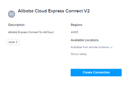

カスタマーポータルにサインインし、_サービスプロバイダの検索_に移動します。
検索バーを使用して「Alibaba Cloud」を検索してください。
_Alibaba Cloud_カードで、[接続]をクリックします。_接続を作成_パネルで、接続を作成をクリックする。

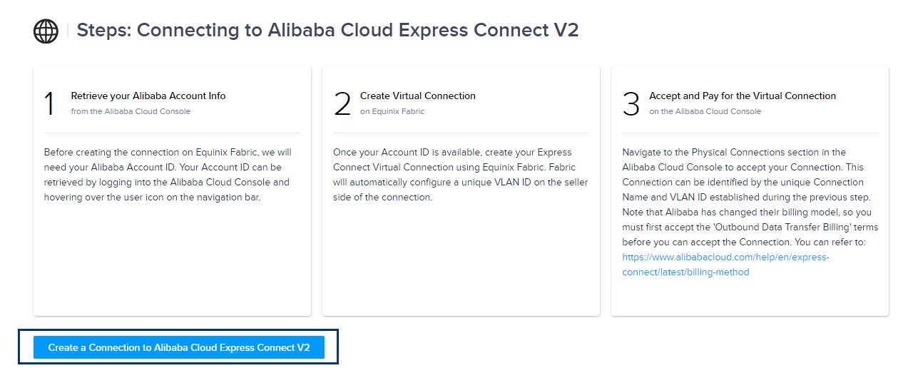

接続の作成手順を確認し、「Alibaba Cloud Express Connectへの接続を作成」をクリックします。

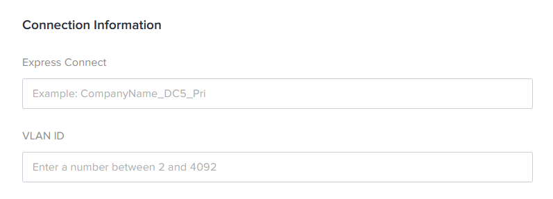

_[接続の詳細]_ページで、追加の接続情報を入力します。
_接続情報_で接続に名前を付けます。冗長接続を作成する場合は、_冗長接続情報_で2番目の接続に名前を付けます。
_[アカウントID]_フィールドに、AlibabaクラウドアカウントIDを入力します。冗長接続を作成する場合は、オプションで2つ目のAlibabaクラウドアカウントIDを入力できます。

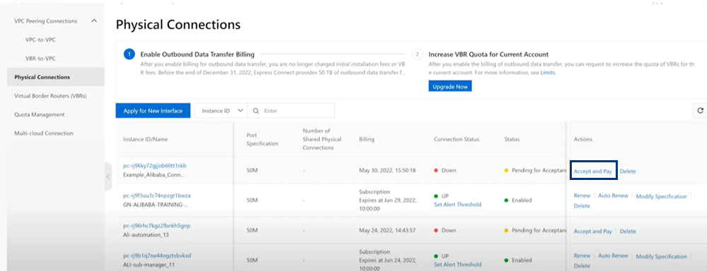

Alibaba Cloud -承諾して支払う
- Alibaba Express Connect管理コンソールにログインします。
- メニューから[物理接続]を選択します。
- 新しく作成されたインスタンスを特定し、[承認して支払う]をクリックします。
接続を承認する前に、まず_送信データ転送の請求_条件に同意する必要があります。
詳細については、「請求-価格| Alibaba Cloudドキュメントセンター」を参照してください。
