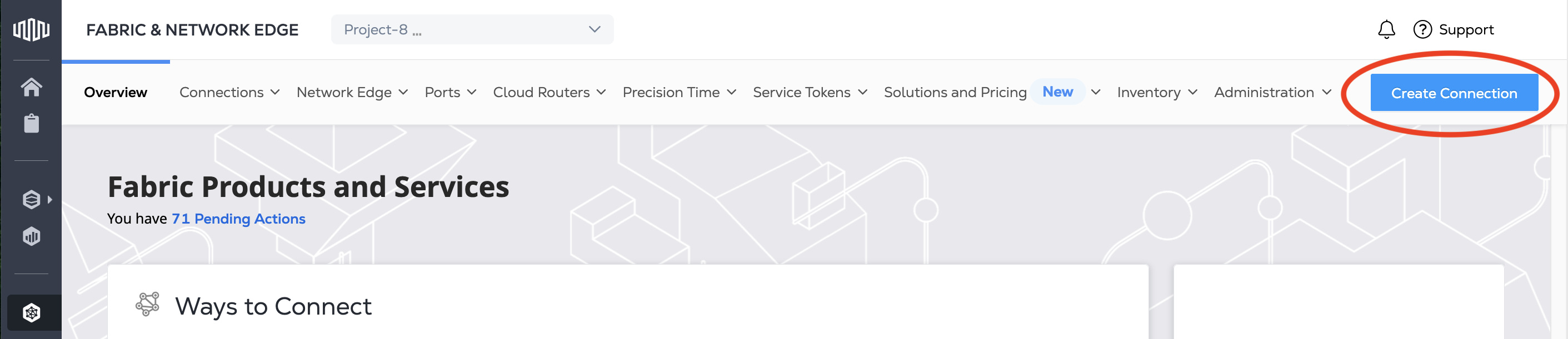

カスタマーポータル > _Fabric Dashboard_にログインします。
接続の作成 をクリックします。

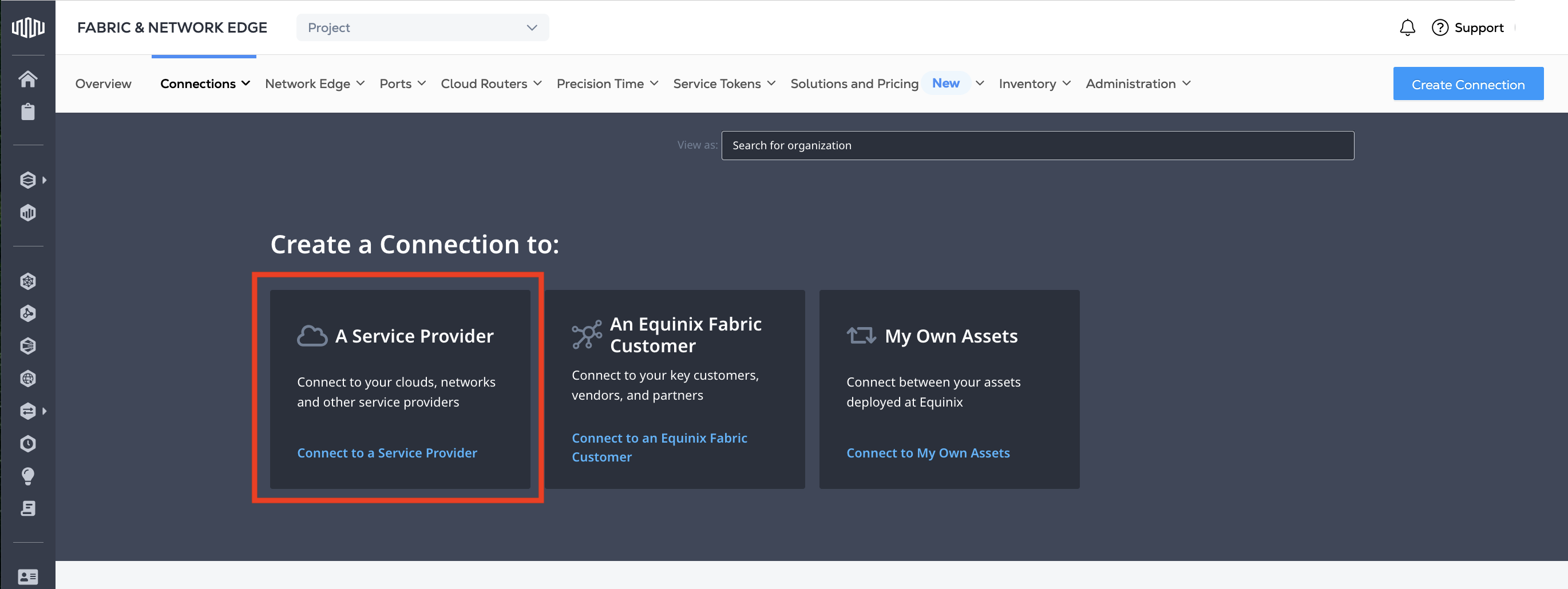

A Service Provider カードで、Connect to a Service Provider をクリックし、接続するサービスプロバイダを検索します。
接続するサービスプロバイダのカードを検索して見つけます。Select Service をクリックします。
ご興味のあるサービスを選択し、接続の作成 をクリックします。
メモサービスプロバイダによっては、Network Edgeデバイス用に特定の接続設定手順を設けている場合があります。Network Edgeデバイスから接続する場合は、[接続の作成(Network Edgeデバイス)] をクリックします。
そこから、各サービスプロバイダは、接続の設定について異なる要件を定めています。
