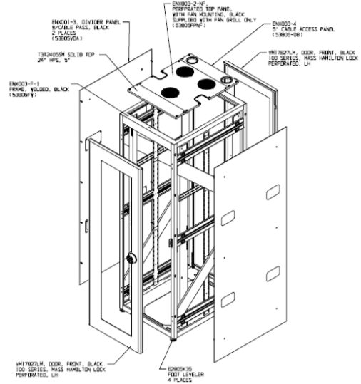

  • キャビネットの型式とモデル–製造元の名前とキャビネットのモデル番号。可能であれば、キャビネットの仕様シートと図を提供してください。例:
    ラベルが貼付されたキャビネットの図面
  • キャビネットの奥行き - ドアを含むキャビネットの外側の奥行き(単位を指定:インチまたはmm)。
  • キャビネット幅 - サイドパネルを含むキャビネットの外側の幅(単位を指定:インチまたはmm)。
