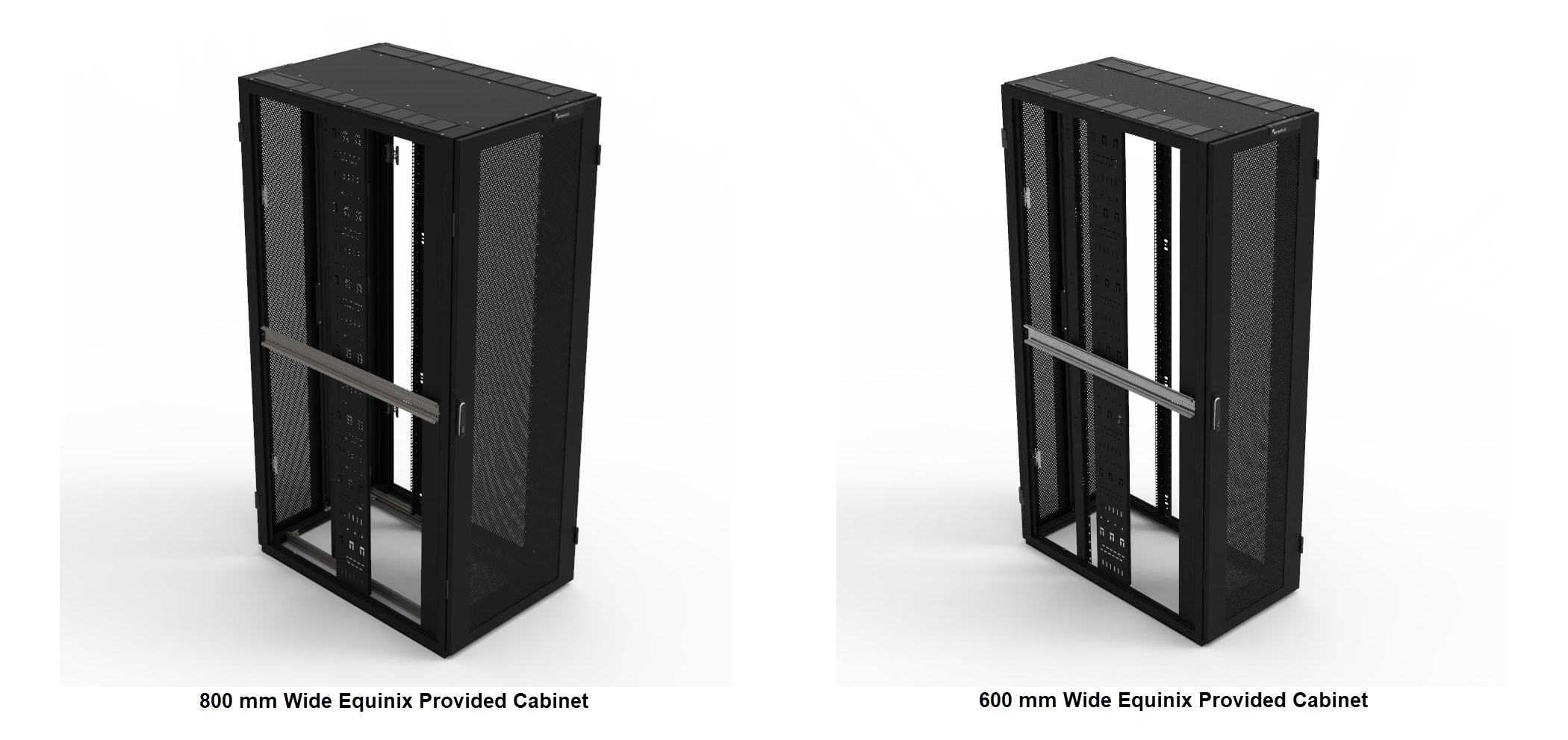

800 mmおよび600 mm幅Equinix提供キャビネット

エクイニクス提供のキャビネット仕様​
EMEA (中東・アフリカ)​
利用可否(データセンター)ブルガリア、フィンランド、フランス、ドイツ、アイルランド、イタリア、オランダ、オマーン、ポーランド、ポルトガル、スペイン、スウェーデン、スイス、トルコ、アラブ首長国連邦(UAE)、英国
寸法幅:600 mmまたは800 mm
深度:1000 mmまたは1200 mm
高さ:2200 mmまたは2422 mm
**注:**すべてのキャビネットサイズがすべてのIBXで利用できるわけではありません。セールスエンジニアに可用性を確認してください。
ラックユニット容量高さ2、200 mm:47U
高さ2422 mm:52U
静的負荷容量1500 kg
アーシング中央のアースポイントからEquinixのアースグリッドに完全接地
インテリア19インチプロファイル:Uマーク付き縦型取り付けレール4本(一番下のU )
調整可能性:前面垂直取り付けレール、ドアから100 mmの位置、無段階奥行き調整あり
フレーム:アルミニウム押し出し粉体塗装
ドア前面ドア:80%パーフォレイテッドシングルフロントドア
リヤドア:80%パーフォレイテッドダブルリアドア
ロック:ユーロプロファイルキーロック付きスイベルハンドル(ドイツで標準)またはコンビネーションロック付きスイベルハンドル(ドイツを除くすべての利用可能な拠点で標準)
屋根モジュール性:モジュラーインサート100mmあたり
インサート:カバーパネル、ケーブルエントリガイドおよびブラシ
エアフロー管理80%パーフォレイテッドドア
サイドスカート
垂直取り付けレールシール
ブランク/ブラシ/ルーフケーブルエントリポイント
アクセサリケーブル管理:キャビネットから500 mmの幅のケーブルトレイを取り付けた状態
付属アクセサリ: アースキット、ユニバーサルPDU取り付けブラケット(x 2)、4本の垂直取り付けレールすべてに高さ(U)を表示
オプションのアクセサリ:200 mm幅ケーブルトレイ、300 mm幅ケーブルトレイ、ケーブル管理をVMRおよびケーブルガイドにストリップで取り付ける、ケーブル管理リング(10個)、高さプロファイルに取り付けるスチールケーブルリング、ダブルPDU取り付けブラケット
対応製品Secure Cabinet(サービスの一部として含まれる)
Private Cage(設置アクセサリとして)
EUビジネススイート(設置アクセサリとして)
