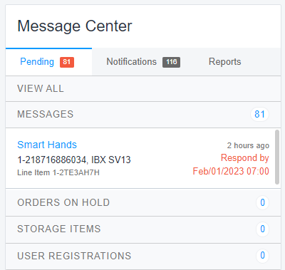

  • _Colocation_ダッシュボードのメッセージセンターを確認してください。_回答期限の_日付は赤色で表示されます。
    ![Smart Handsメッセージが表示された[メッセージセンター保留中]タブ
