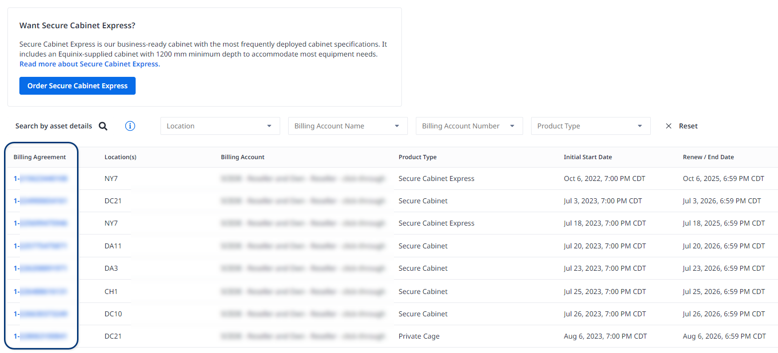

  3. 変更する配置の請求契約をクリックします。
    [請求契約]列が強調表示されたColocationアセットリスト
    チップ
    ケージ番号、キャビネット番号、キャビネットアセット番号、またはキャビネットのシリアル番号でリストを検索できます。IBXの拠点、請求アカウント、製品タイプで絞り込むこともできます。

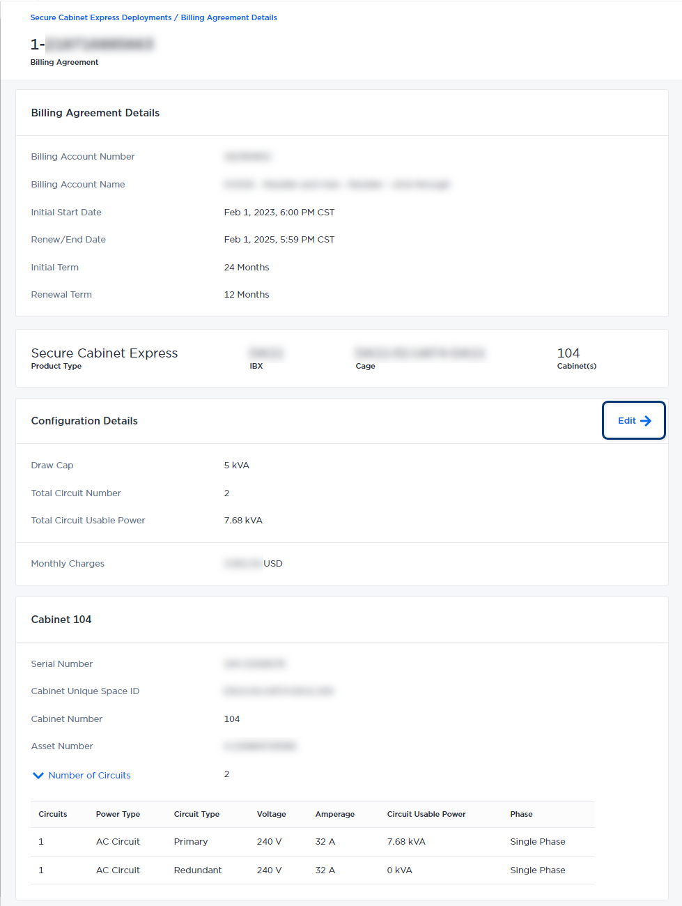

  4. _[請求契約の詳細]_画面で、[編集]をクリックします。
    [編集]がハイライトされた請求契約の詳細
    _構成の詳細を編集_画面が表示されます。
    編集ボタンが無効になっている場合は、それが原因かもしれません:
    • 今回の配備に向けた変更はすでに進行中だ。
    • この配備はすでに最大ドローキャップと最大キャビネット数を持っている。

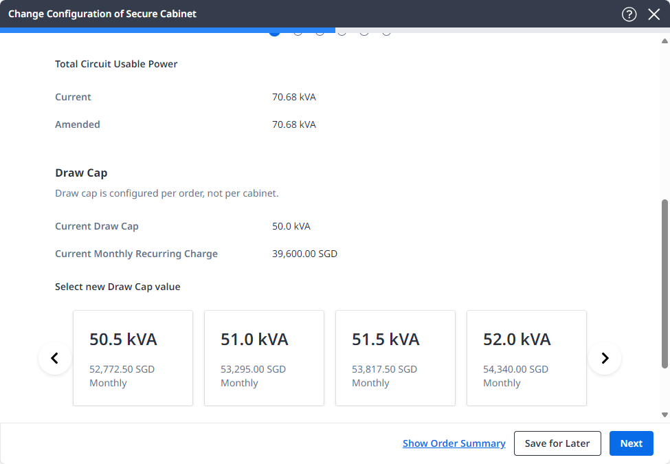

  4. 新しい契約電力値を選択してください。これは、配備全体の総消費電力上限です(キャビネットごとではありません)。

ドローキャップの増加​
回路やキャビネットを追加せずに契約電力値を増やすには、契約電力値__セクションで希望のkVA量を選択し、次へをクリックします。
新しい契約電力値オプションのある契約電力値セクション
情報
